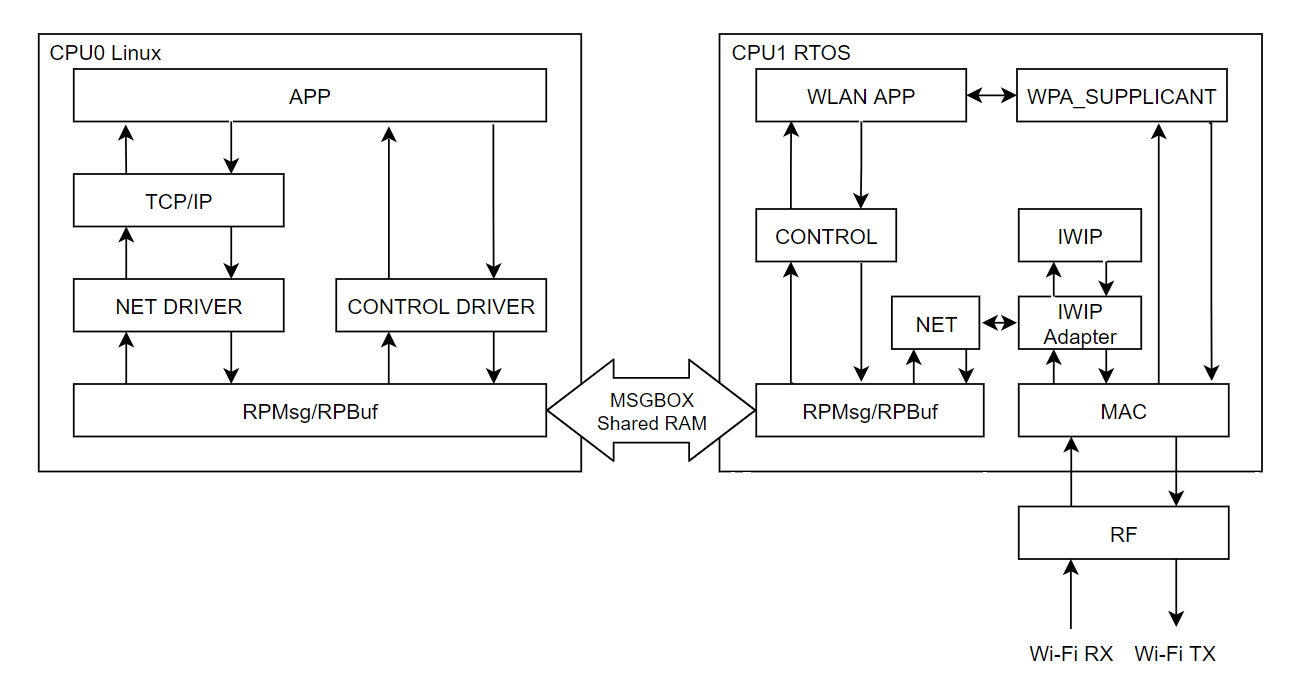

V821 是一款内置WIFI的多核芯片平台,其中 CPU0 运行Linux系统,CPU1 运行 RTOS 系统。V821 在 Linux 和 RTOS 平台上实现 TCP/IP 双栈,Linux 系统运行内核 TCP/IP Stack,RTOS系统运行 LWIP TCP/IP Stack和 WIFI HOST 协议栈,基于 MSGBOX 和共享内存进行异构通信,其大致层次关系如下图所示。

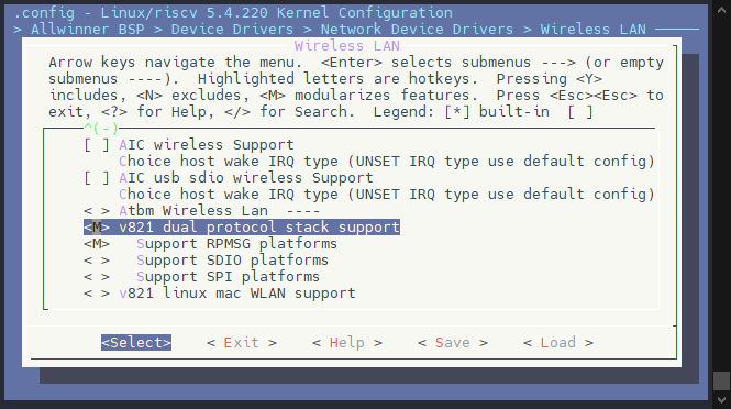

Linux 内核驱动配置
使用 make kernel_menuconfig 进入内核配置界面
Allwinner BSP --->
Device Drivers --->
Network Device Drivers --->
Wireless LAN --->
<M> v821 dual protocol stack support
<M> Support RPMSG platforms

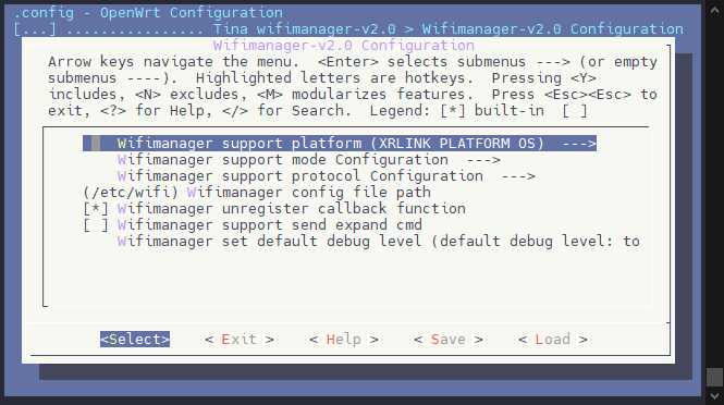

配置 WiFiManager
WiFiManager 软件包配置位于 RTOS 软件包配置内,执行 make menuconfig,配置 WiFiManager 为 XRLINK 模式。并且勾选 DEMO_TEST_TOOL 作为 DEMO 测试应用。 默认SDK已经配置完成,无需修改
Allwinner --->
Wireless --->
<*> wifimanager-v2.0 --->
--- wifimanager-v2.0
Wifimanager-v2.0 Configuration --->
Wifimanager support platform (XRLINK PLATFORM OS)
Wifimanager support mode Configuration --->
[*] Wifimanager support sta mode enable
[*] Wifimanager support ap mode enable
(/etc/wifi) Wifimanager config file path
[*] Wifimanager unregister callback function
<*> wifimanager-v2.0-lib
<*> wifimanager-v2.0-demo
Wifimanager demo choice (DEMO_TEST_TOOL) --->
(X) DEMO_TEST_TOOL
-*- wirelesscommon

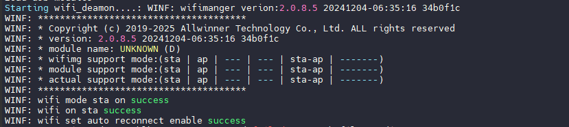

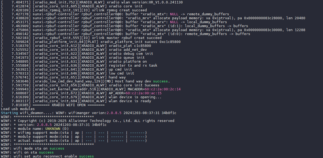

系统启动之后,会显示 Wi-Fi 相关的日志,示例如下:

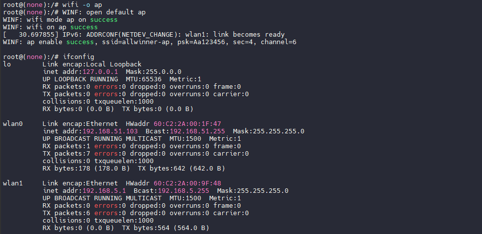

STA模式命令
打开STA模式,使WiFi模块进入客户端模式,可以连接到无线接入点(AP)。
wifi -o sta
扫描可用的WiFi网络,列出周围的所有无线网络(SSID)。
wifi -s
连接到指定的WiFi接入点(SSID),如果该接入点有密码,需提供密码。如果没有密码,直接连接。
wifi -c ssid [passwd]
