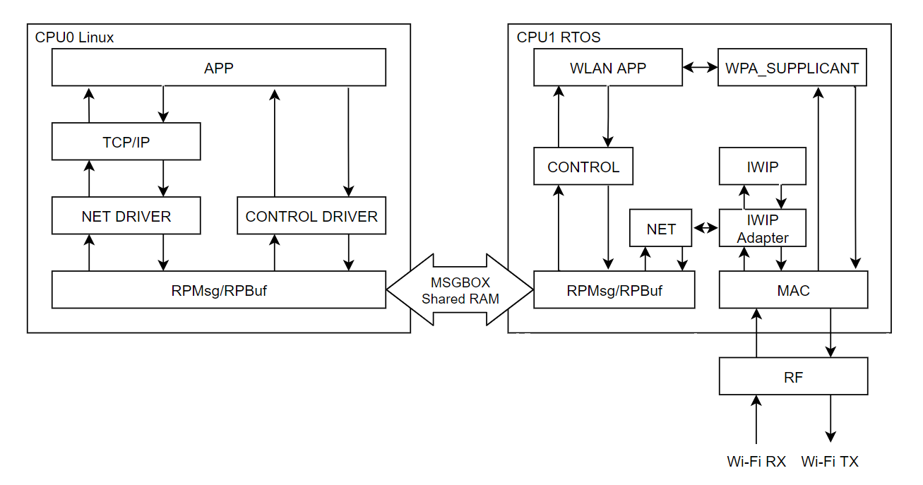

V821 是一款内置WIFI的多核芯片平台,其中 CPU0 运行Linux系统,CPU1 运行 RTOS 系统。V821 在 Linux 和 RTOS 平台上实现 TCP/IP 双栈,Linux 系统运行内核 TCP/IP Stack,RTOS系统运行 LWIP TCP/IP Stack和 WIFI HOST 协议栈,基于 MSGBOX 和共享内存进行异构通信,其大致层次关系如下图所示。

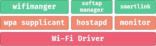

Wi-Fi 软件结构​
  • wifimanger: 主要用于STATION模式,提供Wi-Fi连接扫描等功能。
  • softap manager:提供启动AP的功能。
  • smartlink: 对于 NoInput 的设备,通过借助第三方设备(如手机)实现透传配网的功能,包括 softap/soundwave/xconfig/airkiss/ 等多种配网方式。
  • wpa_supplicant: 开源的无线网络配置工具,主要用来支持WEP,WPA/WPA2和WAPI无线协议和加密认证的,实际上的工作内容是通过 socket 与驱动交互上报数据给用户。
  • hostapd: 是一个用户态用于AP和认证服务器的守护进程。
  • monitor: Wi-Fi处于混杂设备监听模式的处理应用。

由于 V821 是内置双栈 Wi-Fi, 所以驱动分为 Linux 端与 RTOS 端。在此需要分别配置(默认SDK已经配置完成,无需修改)

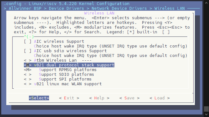

Linux 内核驱动配置​
使用 make kernel_menuconfig 进入内核配置界面
Allwinner BSP  --->
Device Drivers --->
Network Device Drivers --->
Wireless LAN --->
<M> v821 dual protocol stack support
<M> Support RPMSG platforms
image-20241203182850265

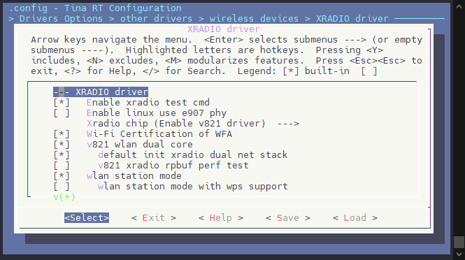

RTOS 双栈配置​
使用 mrtos menuconfig 进入内核配置界面
Drivers Options  --->
other drivers --->
-*- rfkill drivers
[*] wireless devices --->
[*] XRADIO driver --->
[*] Enable xradio test cmd
Xradio chip (Enable v821 driver) --->
[*] Wi-Fi Certification of WFA
[*] v821 wlan dual core
[*] default init xradio dual net stack
[*] wlan station mode
[*] wlan monitor mode
[*] wlan ap mode
image-20241203183539820

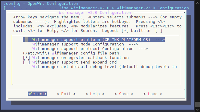

配置 WiFiManager​
WiFiManager 软件包配置位于 RTOS 软件包配置内,执行 make menuconfig,配置 WiFiManager 为 XRLINK 模式。并且勾选 DEMO_TEST_TOOL 作为 DEMO 测试应用。 默认SDK已经配置完成,无需修改
Allwinner  --->
Wireless --->
<*> wifimanager-v2.0 --->
--- wifimanager-v2.0
Wifimanager-v2.0 Configuration --->
Wifimanager support platform (XRLINK PLATFORM OS)
Wifimanager support mode Configuration --->
[*] Wifimanager support sta mode enable
[*] Wifimanager support ap mode enable
(/etc/wifi) Wifimanager config file path
[*] Wifimanager unregister callback function
<*> wifimanager-v2.0-lib
<*> wifimanager-v2.0-demo
Wifimanager demo choice (DEMO_TEST_TOOL) --->
(X) DEMO_TEST_TOOL
-*- wirelesscommon
image-20241204094958441

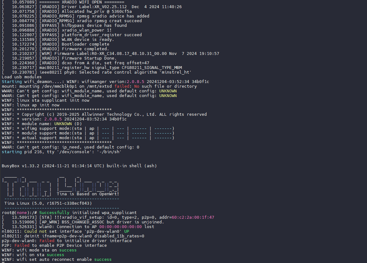

内置 SIP Wi-Fi 双栈模式无需配置设备树。

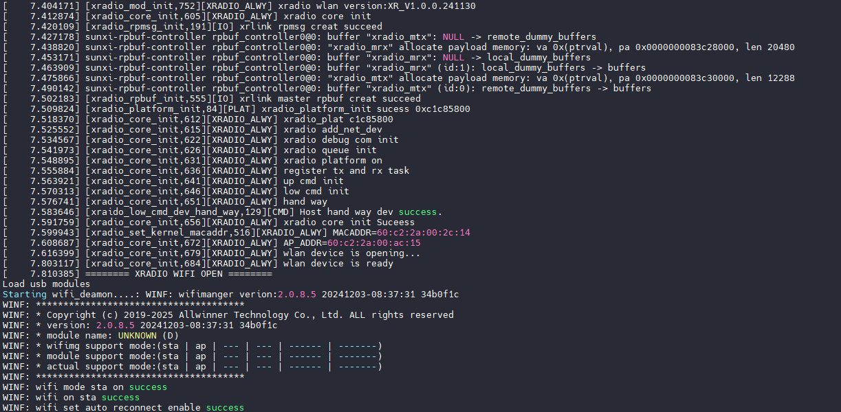

WiFiManager Demo 功能命令​
系统启动之后,会显示 Wi-Fi 相关的日志,示例如下:
image-20241204095508388

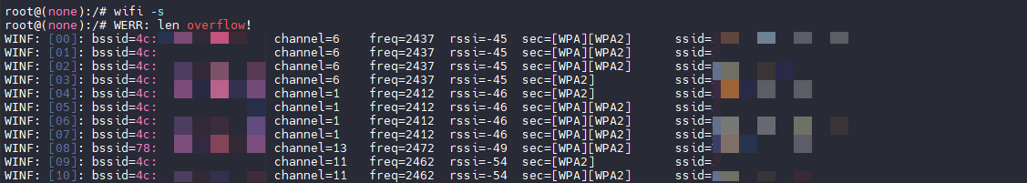

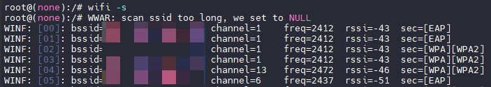

扫描可用的WiFi网络,列出周围的所有无线网络(SSID)。
wifi -s

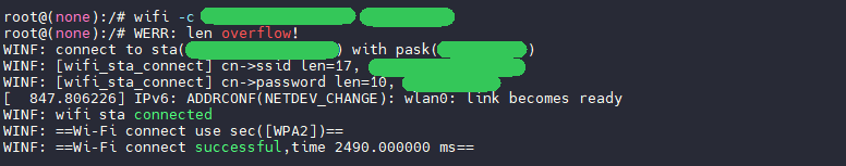

连接到指定的WiFi接入点(SSID),如果该接入点有密码,需提供密码。如果没有密码,直接连接。
wifi -c ssid [passwd]

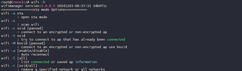

显示帮助信息,列出所有可用的WiFi命令及其简要说明。
wifi -h
image-20241204113437619

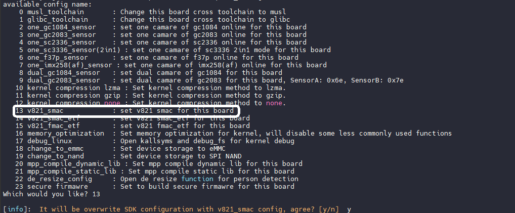

(1)使用 quick_config 切换单栈驱动
选择选项 13,V821_SMAC 即可切换到单栈驱动,之后编译烧写即可。
image-20241204114004874

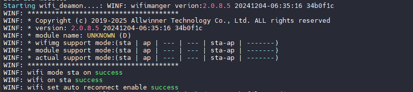

(3)编译固件,验证功能
启动的时候可以看到 sta-ap 功能支持上了
image-20241204143857694

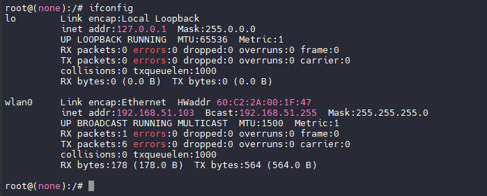

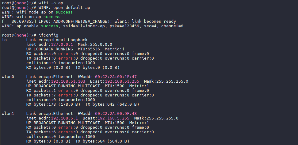

首先以 STA 模式联网,联网后使用 ifconfig 查看配置
wifi -o sta
image-20241204144208094
然后配置 AP 模式,启用 AP,此时使用 ifconfig 可以看到生成了两个 wlan 节点,一个是 STA 一个是 AP
wifi -o ap
image-20241204145113673

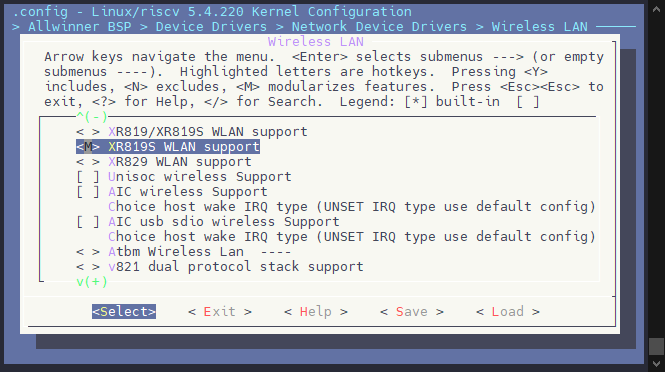

内核驱动配置​
进入内核驱动配置页 make kernel_menuconfig,选择驱动 <M> XR819S WLAN support
Allwinner BSP  --->
Device Drivers --->
Wireless LAN --->
image-20241203185914344

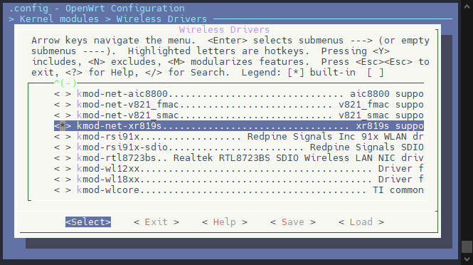

用户层固件配置​
进入 ROOTFS 配置界面 make menuconfig,配置固件和驱动,由于使用的是40M晶振的 xr819s 模块,所以这里需要勾选 xr819s with 40M sdd
Firmware  --->
<*> wireless-regdb
-*- xr819s-firmware
[*] xr819s with 40M sdd
Kernel modules --->
Wireless Drivers --->
<*> kmod-cfg80211
<*> kmod-net-xr819s
image-20241204092006806

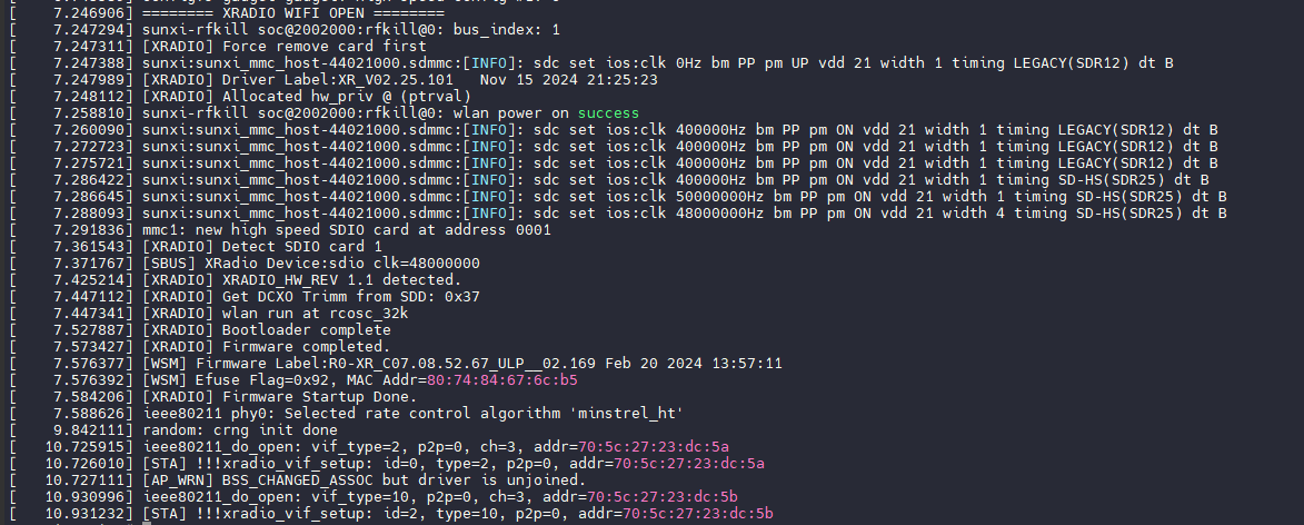

上电启动​
配置完成之后,编译烧录固件,上电启动后可以看到 Wi-Fi 相关的日志
image-20241204092514110
可以使用 wifi -s 搜索 Wi-Fi
image-20241204092620480

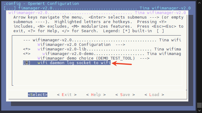

ADB中输入 WIFI 指令,ADB没有输出​
由于 WIFI 进程与操作 WIFI 配置的进程 wifi daemon 是两个进程,所以默认情况下,在 ADB 输入的 WIFI 指令操作会打印到串口。
如果需要输出指令,请打开此配置 m menuconfig
Allwinner  --->
Wireless --->
[*] wifi daemon log socket to wifi

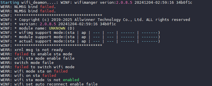

报错WERR: NLMSG bind failed.
这样的错误是 RTOS 相关问题,Linux端无法连接小核驱动导致,请检查小核是否正确运行。
