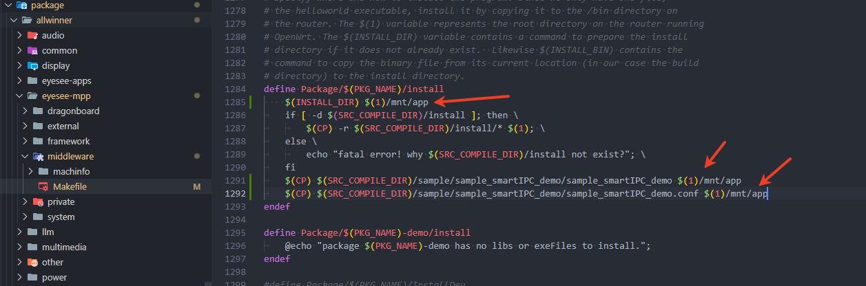

这里以 sample_smartIPC_demo 为例,演示如何将 Sample 和对应配置文件配置自动打包到固件里
修改文件:
openwrt/package/allwinner/eyesee-mpp/middleware/Makefile
define Package/$(PKG_NAME)/install
$(INSTALL_DIR) $(1)/mnt/app
if [ -d $(SRC_COMPILE_DIR)/install ]; then \
$(CP) -r $(SRC_COMPILE_DIR)/install/* $(1); \
else \
echo "fatal error! why $(SRC_COMPILE_DIR)/install not exist?"; \
fi
$(CP) $(SRC_COMPILE_DIR)/sample/sample_smartIPC_demo/sample_smartIPC_demo $(1)/mnt/app
$(CP) $(SRC_COMPILE_DIR)/sample/sample_smartIPC_demo/sample_smartIPC_demo.conf $(1)/mnt/app
endef
define Package/$(PKG_NAME)-demo/install
@echo "package $(PKG_NAME)-demo has no libs or exeFiles to install.";
endef

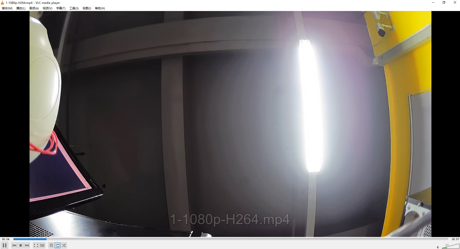

测试时,检查编码后的文件是否正常,一般需要使用 VLC 等播放软件看下是否有花屏、马赛克、卡顿等问题。

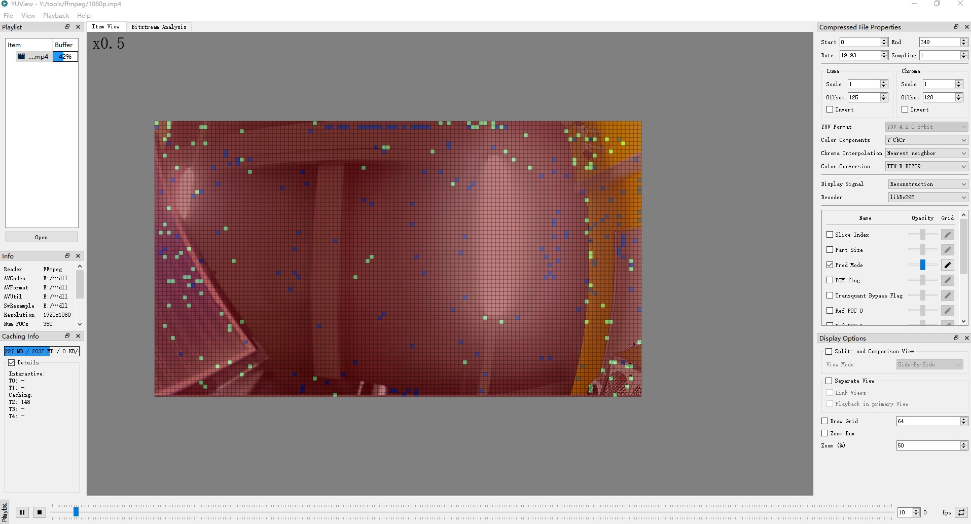

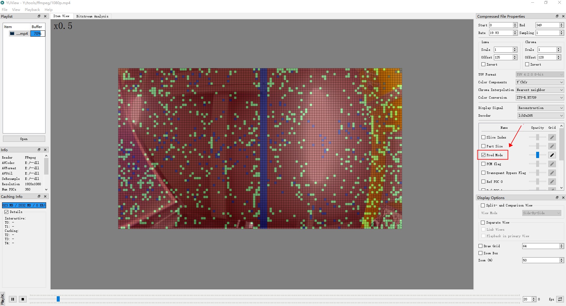

YUV文件分析软件
分析YUV文件一般使用 YUView 软件。

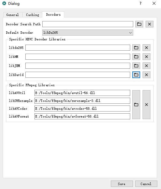

为使工具分析能力更强,需要配置 ffmpeg 动态库。
YUView 工具配置 ffmpeg 动态库的方式:

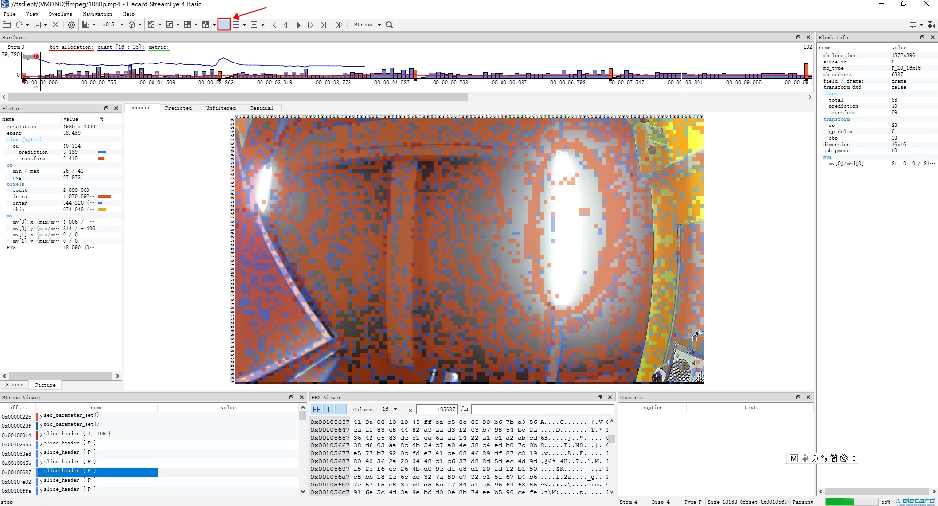

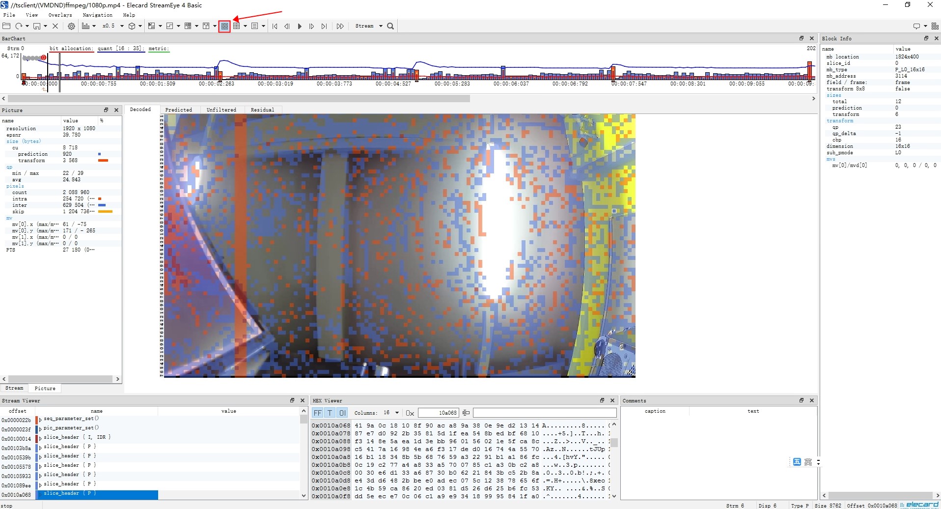

H264 码流分析工具
常用的 H264 码流分析工具:Elescard StreamEye。
该工具可解析帧类型信息、流的信息等,支持逐帧播放和分析编码层内容等。

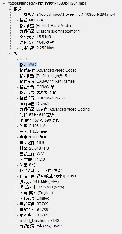

编码格式
使用 MediaInfo 软件检查编码格式。
- 格式: HEVC。
