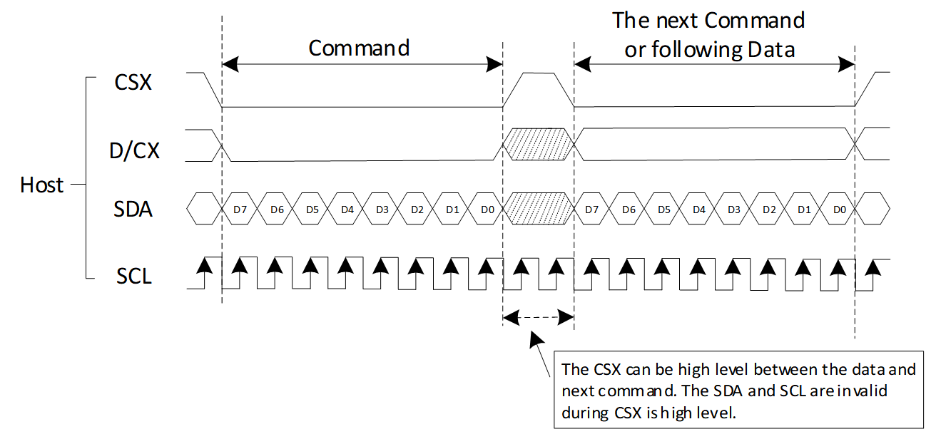

SPI 接口就是俗称的 4 线 SPI 模式,这是因为发送数据时需要额外借助DC线来区分命令和数据,与 SCLKCSSDA共四线。只支持 RGB565 模式。
备注
备注
  • SPI 接口协议与 DBI 的 L4I1L4I2 四线模式时序一样,完全兼容,区别是 DBI 下 DC 脚的控制是硬件自动化控制,而 SPI 模式下需要 CPU 软件控制 DC 脚,由于是非硬件操作,所以刷图性能平均较低。一般 SPI 屏幕配置 DBI L4I1 模式即可。由硬件控制 DC 脚即可。
  • 有一些特殊的屏幕需要专门控制 DC 时序,此时才使用 SPI 模式,手动控制 DC 时序。
SPI 时序如下时序图所示:
image-20250729102657873

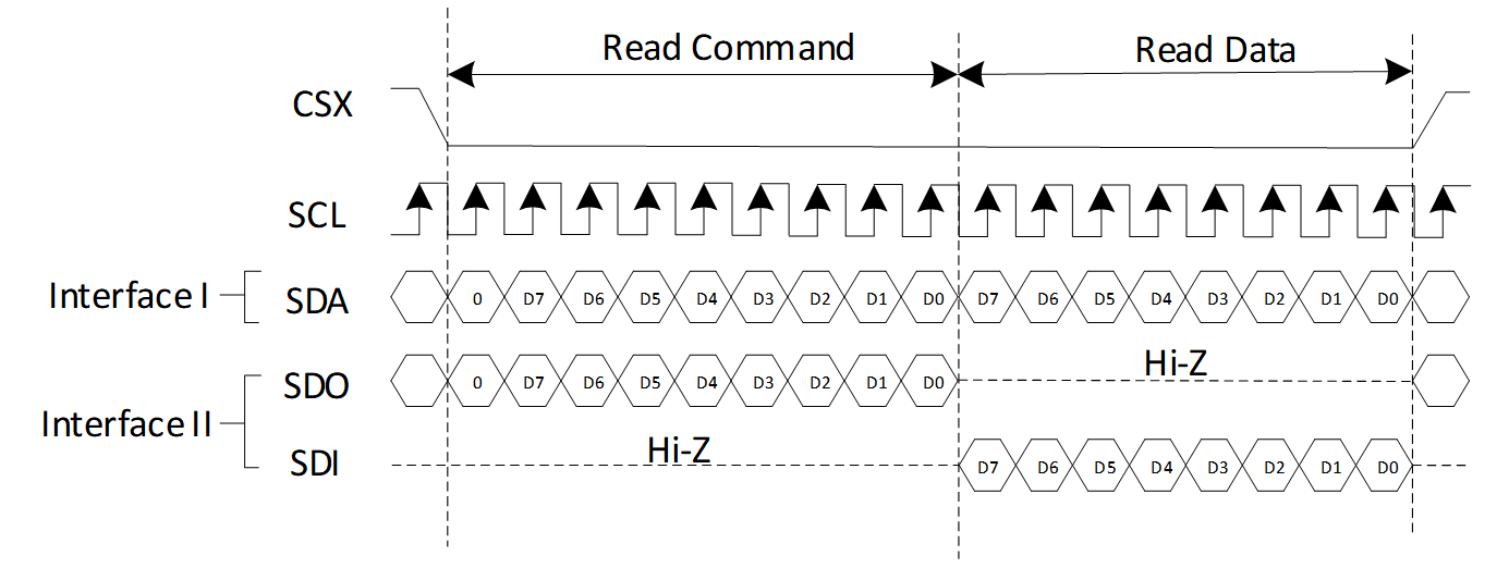

  • L3I 读时序,其中 L3I1 使用 interface I 时序读取数据,L3I2 使用 Interface 2 时序读取数据。
L3I 读时序

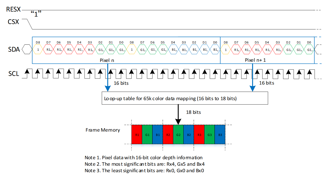

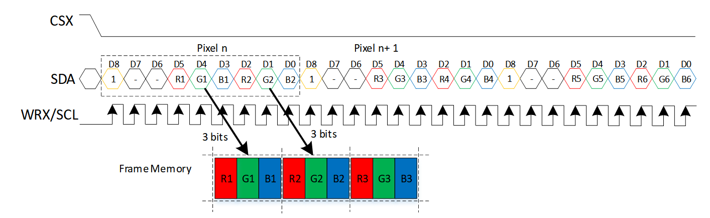

  • DBI 3-Line RGB111 送图格式

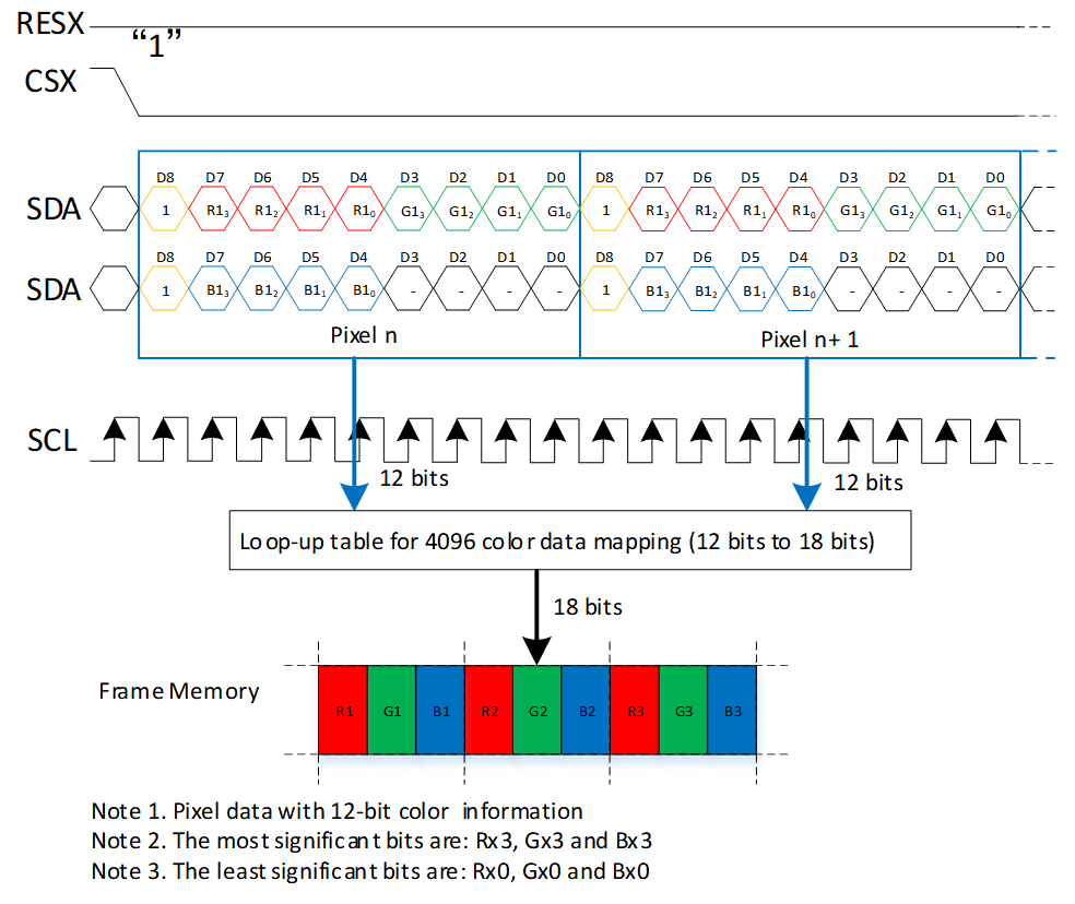

  • DBI 3-Line RGB444 送图格式

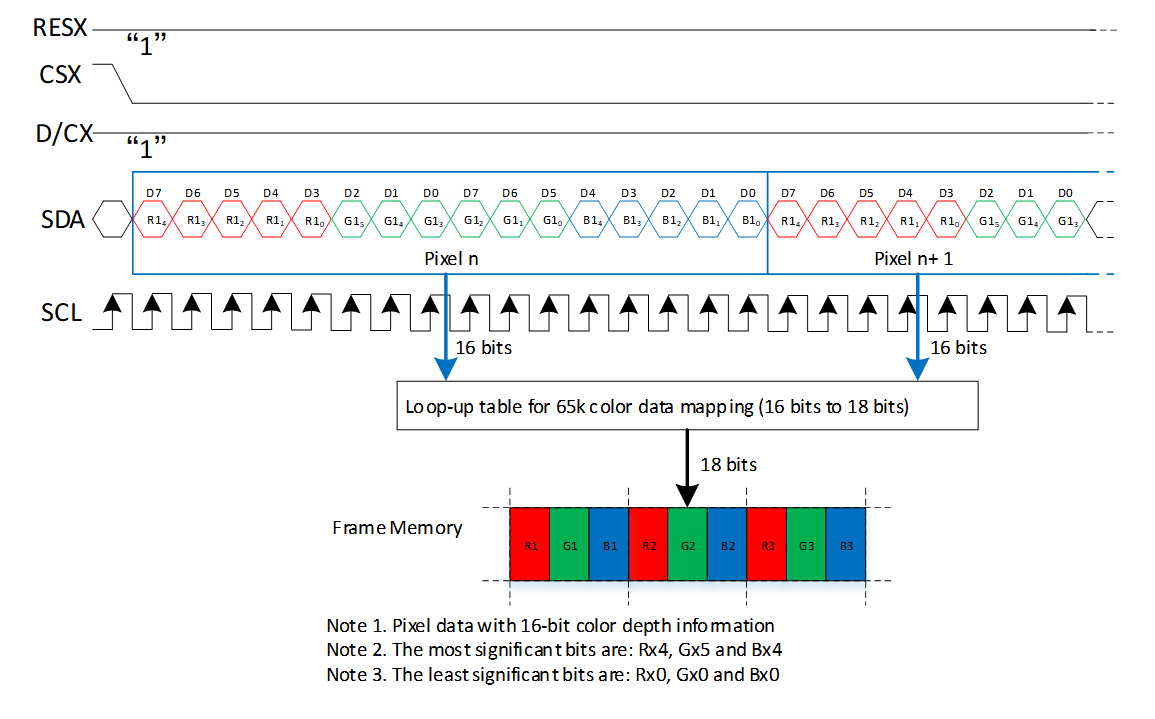

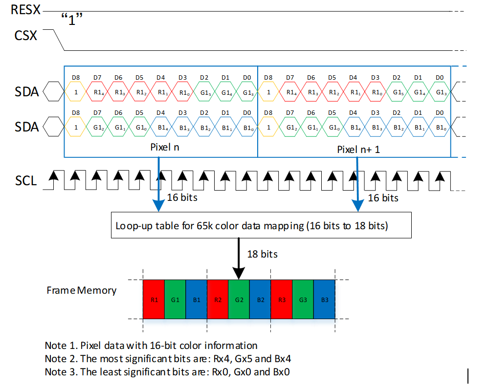

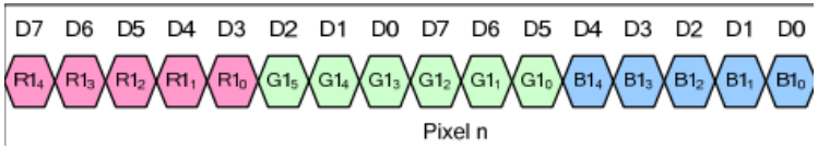

  • DBI 3-Line RGB565 送图格式

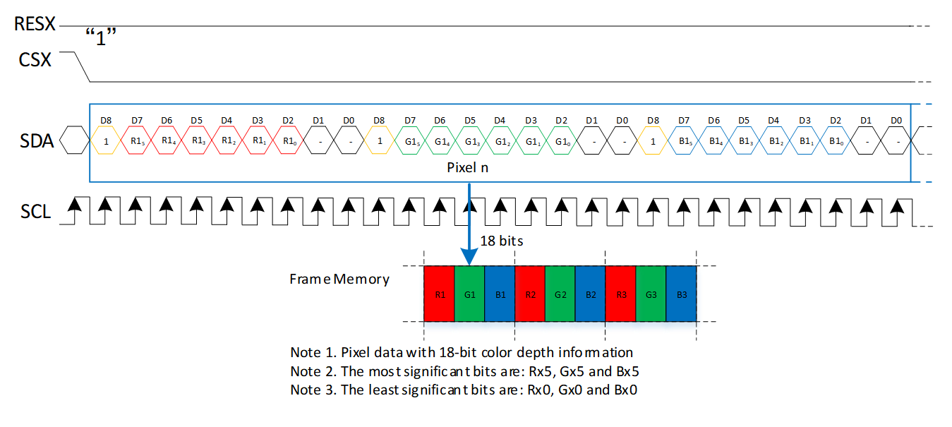

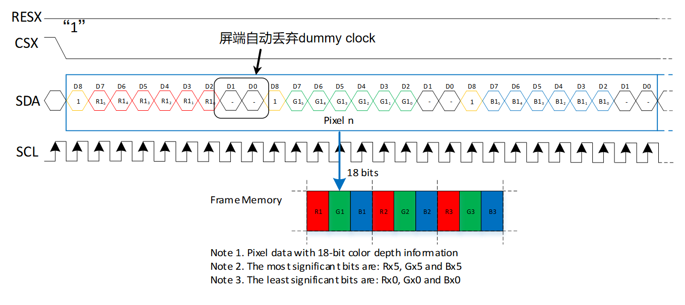

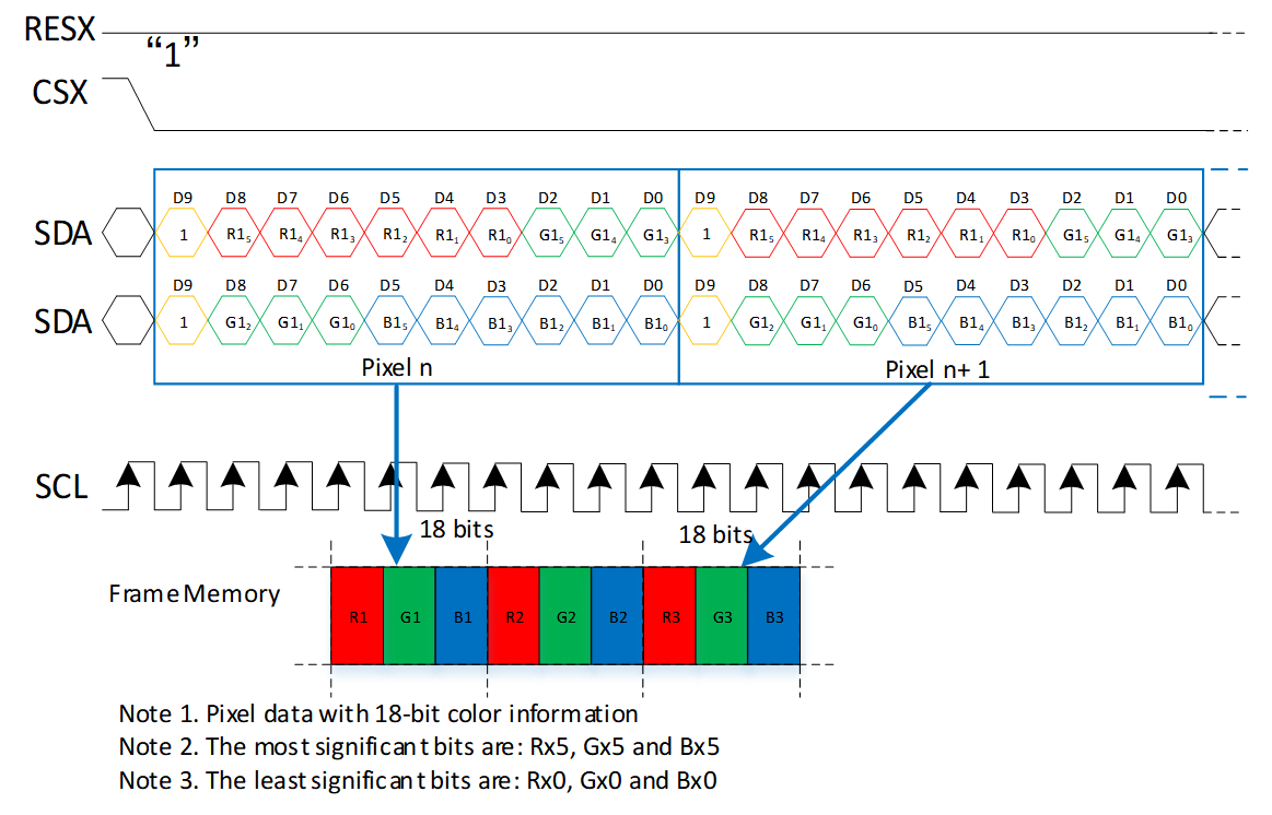

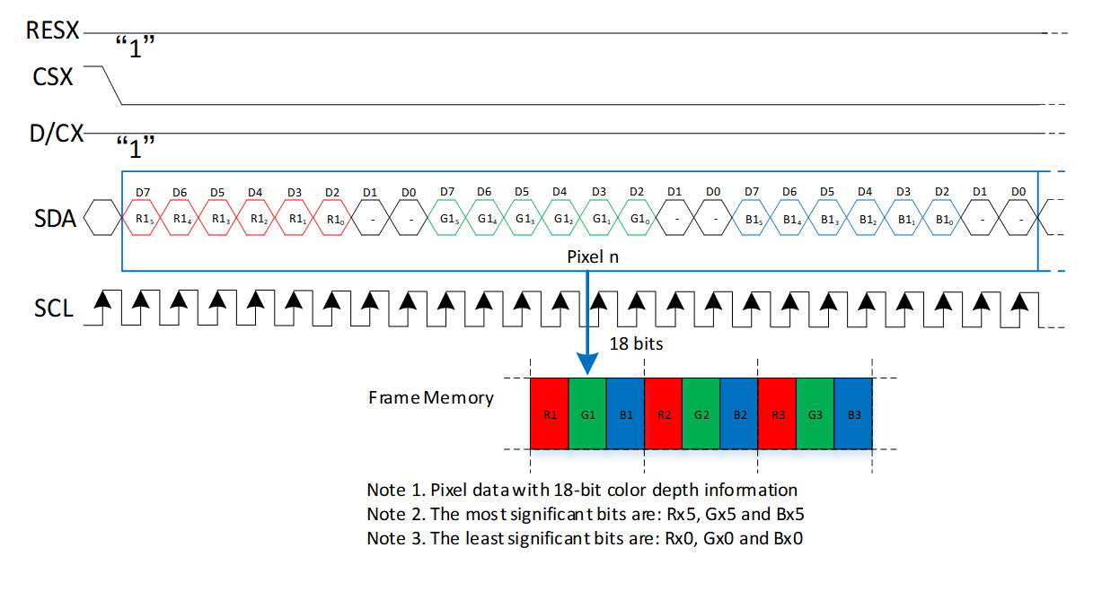

  • DBI 3-Line RGB666 送图格式

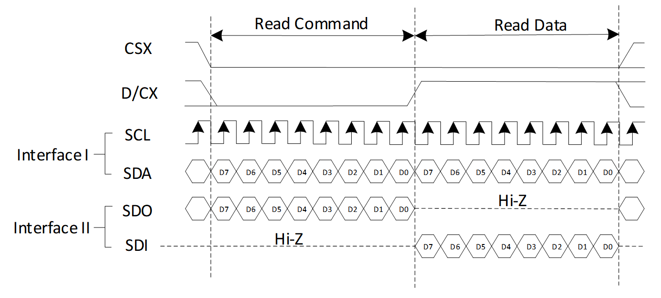

  • L4I读时序
L4I读时序

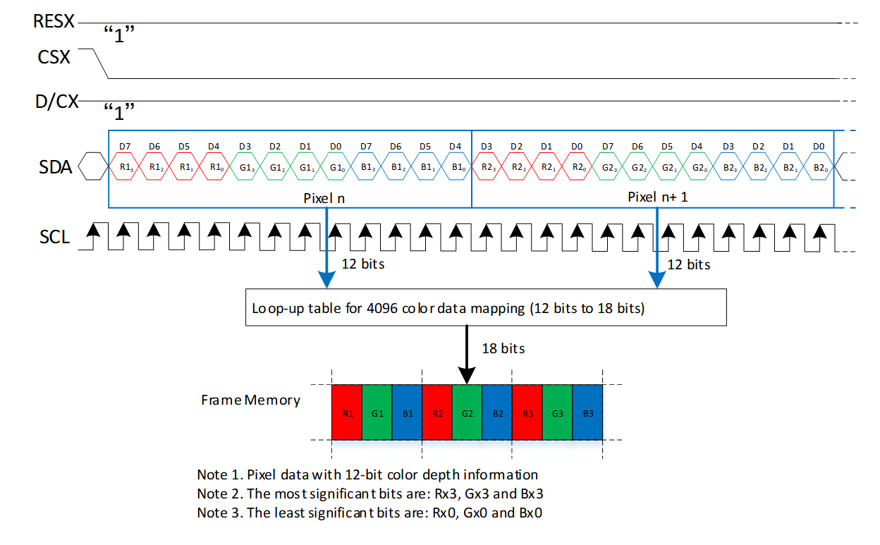

  • DBI 4-Line RGB444 送图格式

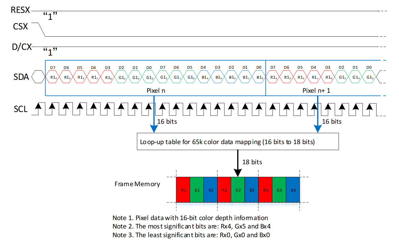

  • DBI 4-Line RGB565 送图格式

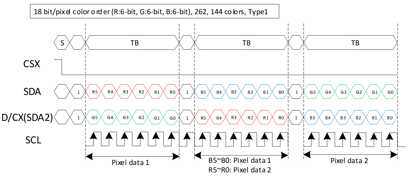

  • DBI 4-Line RGB666 送图格式

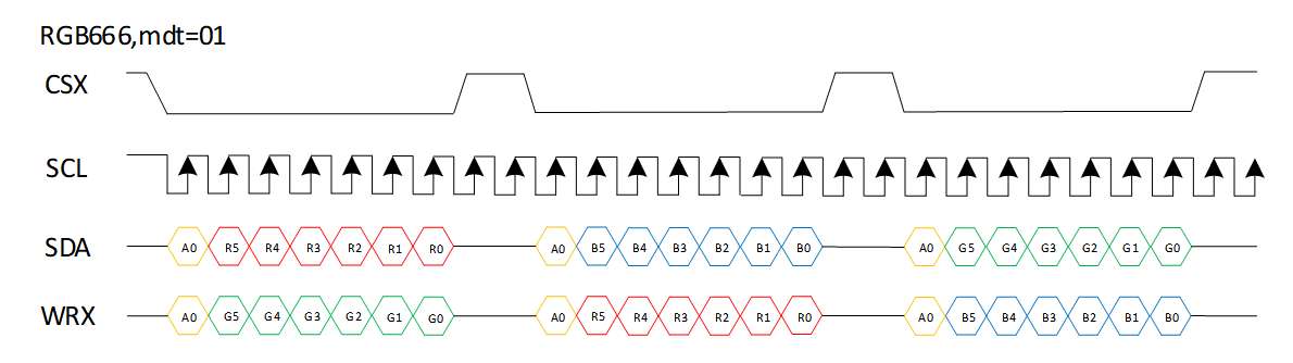

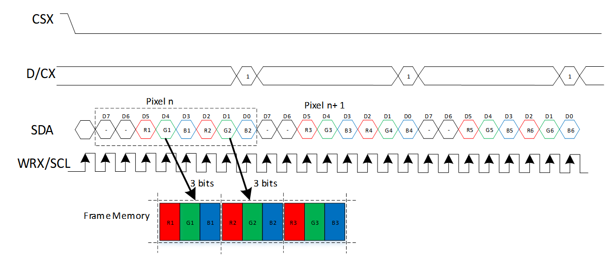

DBI 2-Data Lane D2L1
D2LI 是 2 DATA LANE 模式。硬件连接上,第二根数据脚连接到原来 1 DATA LANE 的DC脚,2 DATA LANE 在传输数据时就自带D/C (Data/Commend)信息了,所以原来的 DC 脚就可以空出来作为第二根数据线了。
引脚功能
CSX芯片使能
DCX串行时钟
SDA串行数据输入/输出
WRX串行数据输入 2

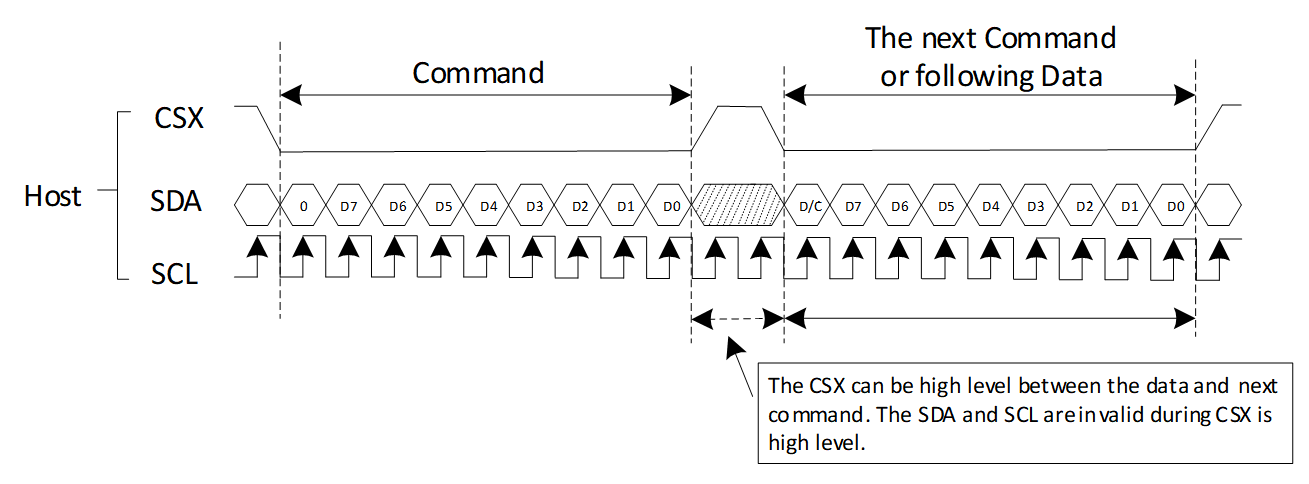

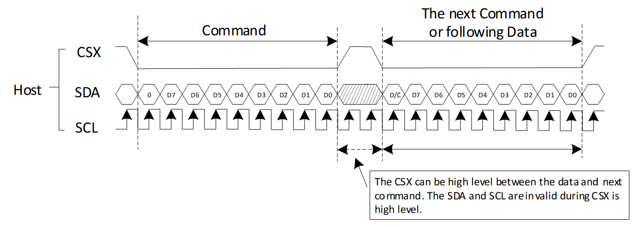

  • D2LI 命令写时序
备注
备注
2 DATA LANE 模式接口的命令写入协议与3线串行接口相同,因此用户可以忽略WRX的输入数据。任何指令都可以按任意顺序发送给驱动程序。最高有效位(MSB)先传输。当CSX为高电平时,串行接口初始化。在此状态下,SCL时钟脉冲或SDA数据没有影响。CSX的下降沿使串行接口启用,并指示数据传输的开始。
image-20250729102933692

  • DBI 4-Line RGB666 送图格式(格式2,新格式,兼容RGB888)

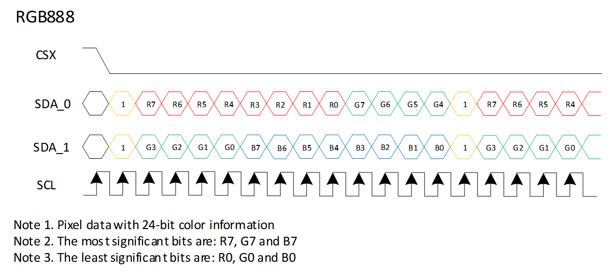

  • DBI 4-Line RGB888 送图格式

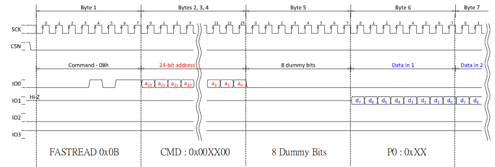

QSPI 读时序
当主机读取 QSPI 的命令或参数时,主机需要先发送1字节的写命令指令(0x0B)。然后,主机发送3字节的地址数据(AD[23:0]),该地址由1字节的0x00、1字节的命令地址和1字节的0x00组成。在主机发送完读命令和地址数据(AD[23:0])后,接下来的输出数据为命令地址的参数(即参数数据)。当最后一个参数的位被输出完毕后,CSX引脚应该返回高电平。
QSPI 读时序

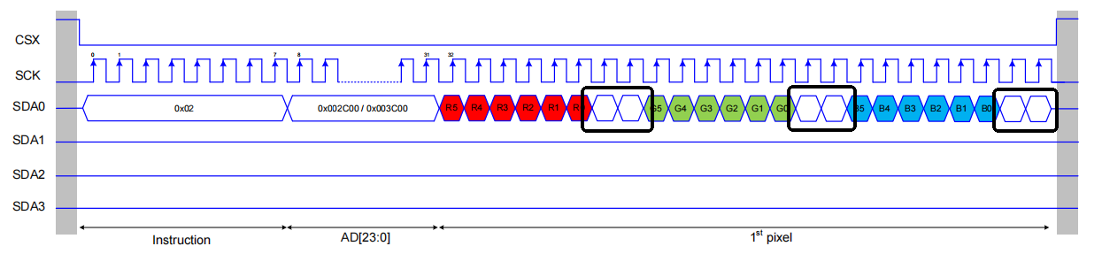

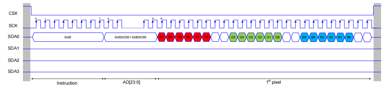

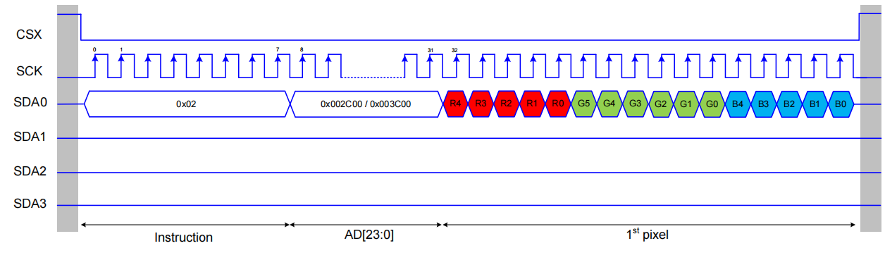

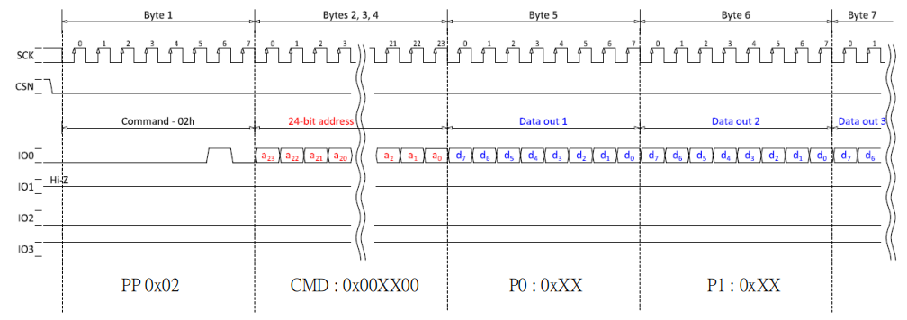

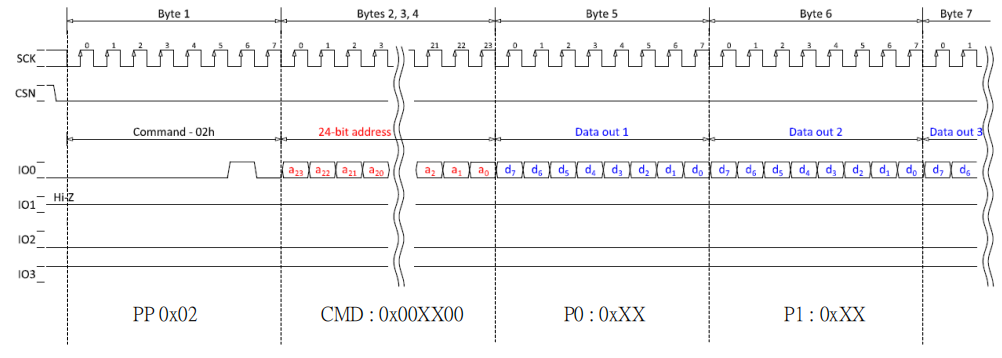

QSPI 单线写时序
当主机向 QSPI 写入命令或参数时,主机需要发送1字节的单线写命令指令(0x02)。然后,主机发送3字节的地址数据(AD[23:0]),该地址由1字节的0x00、1字节的命令地址和1字节的0x00组成。在主机发送完指令和地址数据(AD[23:0])后,接下来的数据为命令的参数(即参数数据)。当最后一个参数位被发送完毕后,CSX引脚应该恢复为高电平。
驱动配置为 LCD_FB_QSPI_LANE1,采用 QSPI 单线写方式驱动。
QSPI 单线写时序
  • RGB565 单线写送图格式
RGB565 单线写送图格式
  • RGB666 单线写送图格式

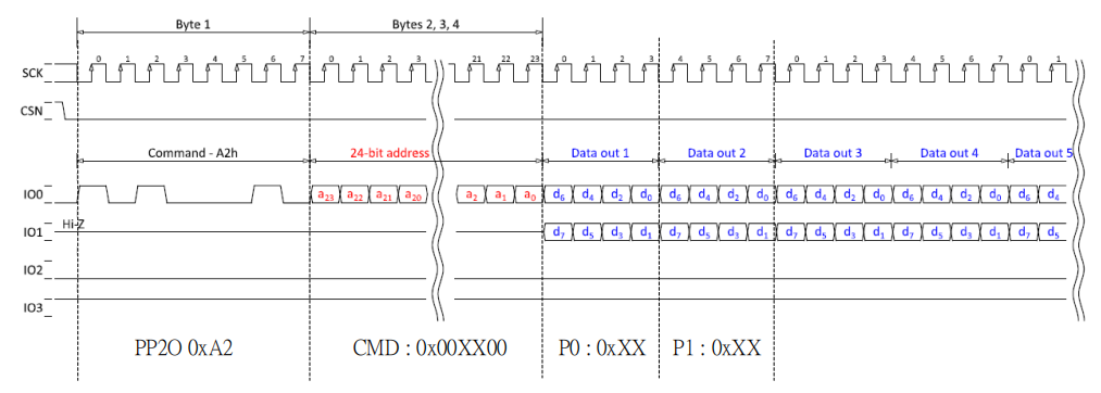

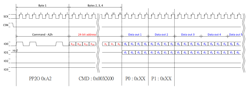

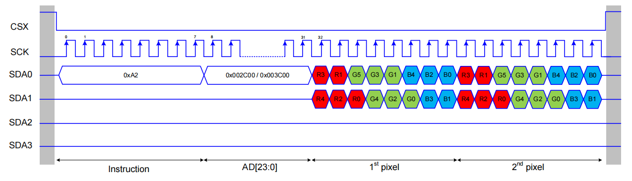

QSPI 双线写时序
当主机向 QSPI 写入命令或参数时,主机需要发送1字节的双线写命令指令(0xA2)。然后,主机发送3字节的地址数据(AD[23:0]),该地址由1字节的0x00、1字节的命令地址和1字节的0x00组成。在主机发送完指令和地址数据(AD[23:0])后,接下来的数据为命令的参数(即参数数据)。当最后一个参数位被发送完毕后,CSX引脚应该恢复为高电平。
驱动配置为 LCD_FB_QSPI_LANE2,采用 QSPI 双线写方式驱动,命令还是单线模式。
QSPI 双线写时序
  • RGB565 双线写送图格式
RGB565 双线写送图格式

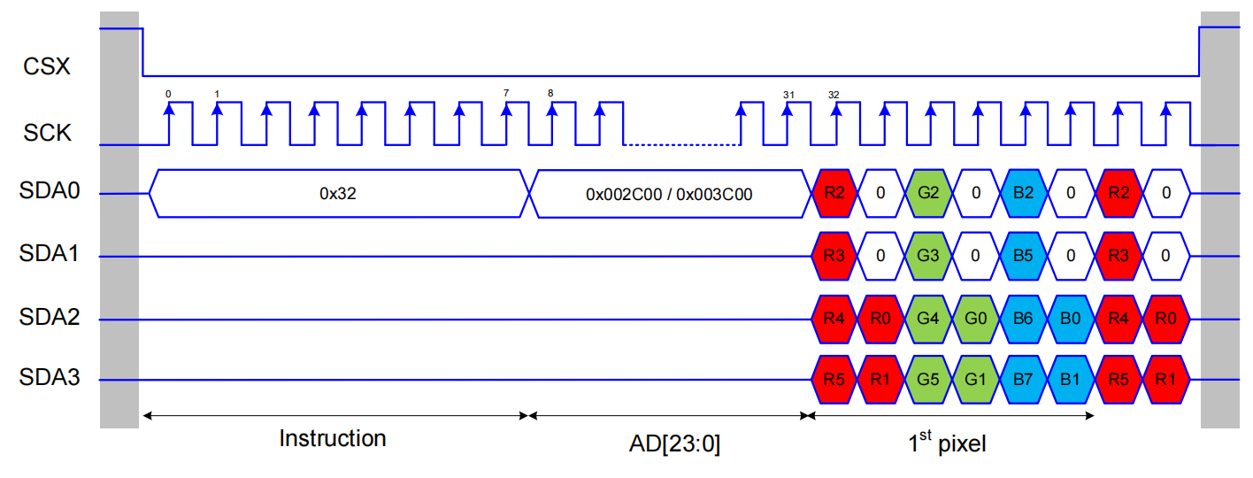

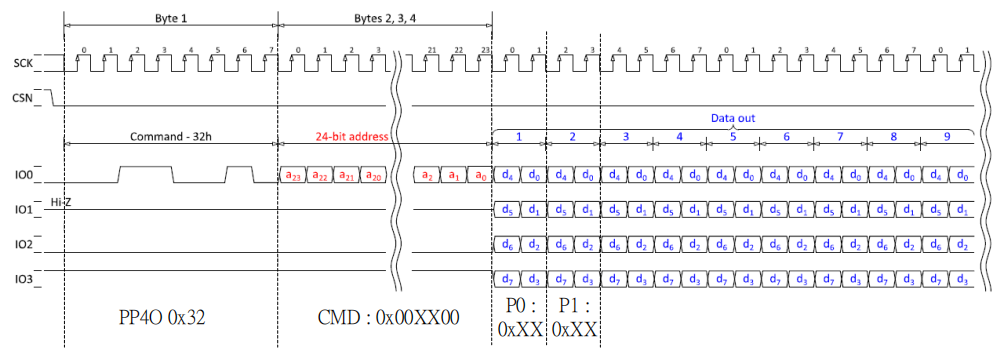

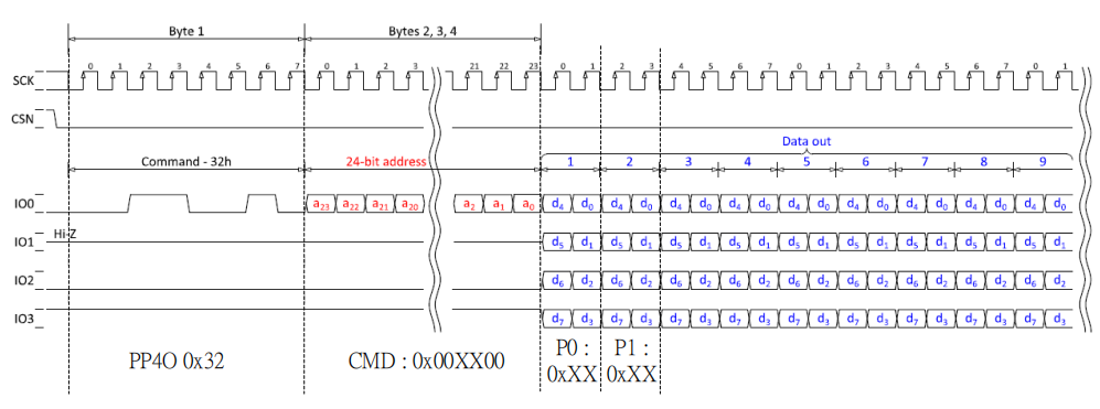

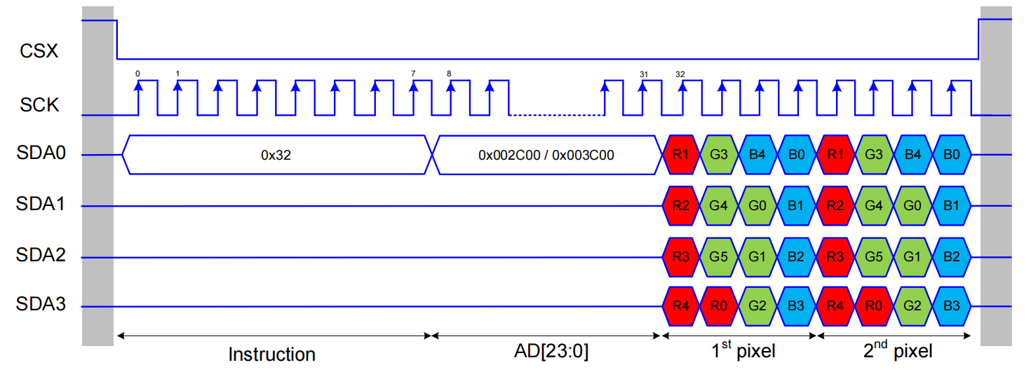

QSPI 四线写时序
当主机向 QSPI 写入命令或参数时,主机需要发送1字节的四线写命令指令(0x32)。然后,主机发送3字节的地址数据(AD[23:0]),该地址由1字节的0x00、1字节的命令地址和1字节的0x00组成。在主机发送完指令和地址数据(AD[23:0])后,接下来的数据为命令的参数(即参数数据)。当最后一个参数位被发送完毕后,CSX引脚应该恢复为高电平。
驱动配置为 LCD_FB_QSPI_LANE4,采用 QSPI 四线写方式驱动,命令还是单线模式。
QSPI 四线写时序
  • RGB565 四线写送图格式
image-20250729110847823
  • RGB666 四线写送图格式
image-20250729110832296

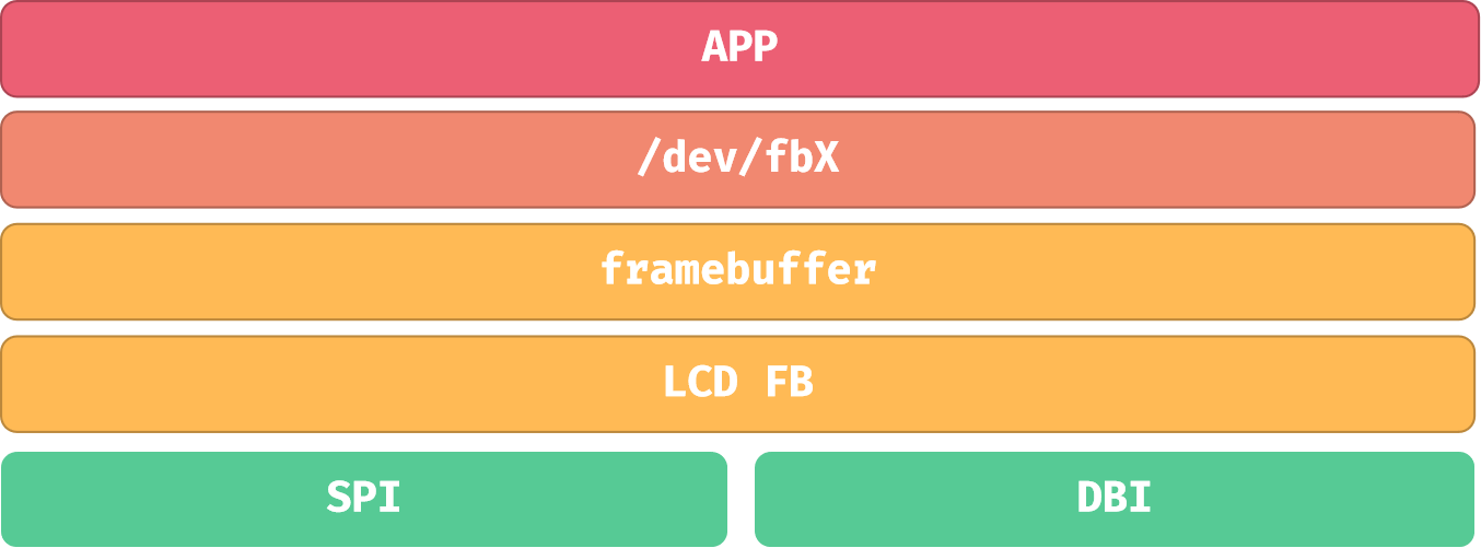

源码结构介绍
SPI LCD 驱动在内核中叫做 LCD FB 驱动。其源码如下所示:

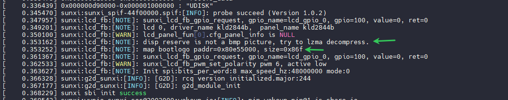

驱动版本
驱动版本可以查看 bsp/drivers/video/sunxi/lcd_fb/dev_lcd_fb.c 中末尾的 MODULE_VERSION 定义
image-20250729111258708

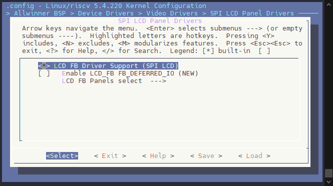

内核模块配置
模块配置路径如下所示:
Allwinner BSP  --->
Device Drivers --->
Video Drivers --->
SPI LCD Panel Drivers --->
<*> LCD FB Driver Support (SPI LCD)

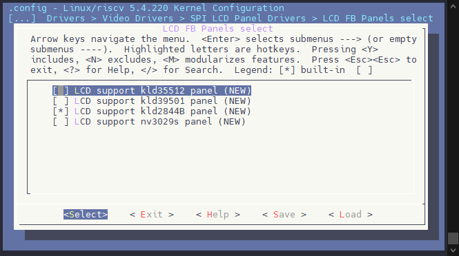

LCD FB Panels select --->
[*] LCD support kld2844B panel
LCD 显示面板驱动

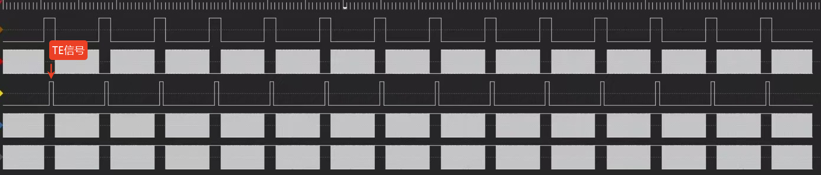

lcd_dbi_te
使能 DBI TE 触发。
TE 即(Tearing Effect),也就是撕裂的意思,由于读写不同导致撕裂现象,TE 脚的功能就是用于同步读写,TE 脚的频率也就是屏的刷新率,所以 TE 脚也可以看做 VSYNC 脚(垂直同步脚)
0: 禁止te
1: 下降沿触发
2: 上升沿触发

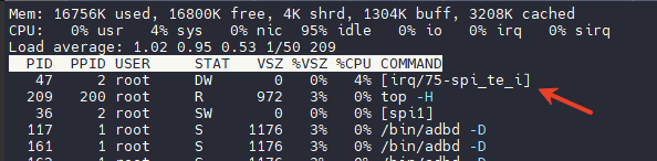

lcd_spi_te_pin
使用 GPIO 中断方式处理 TE 信号,不使用 DBI 控制器的 TE 中断,需要配置引脚,支持 SPI、DBI、QSPI 屏,使用这个模式的时候需要配置 lcd_dbi_te = <0>
配置示例:
lcd_spi_te_pin = <&pio PD 6 GPIO_ACTIVE_LOW>;

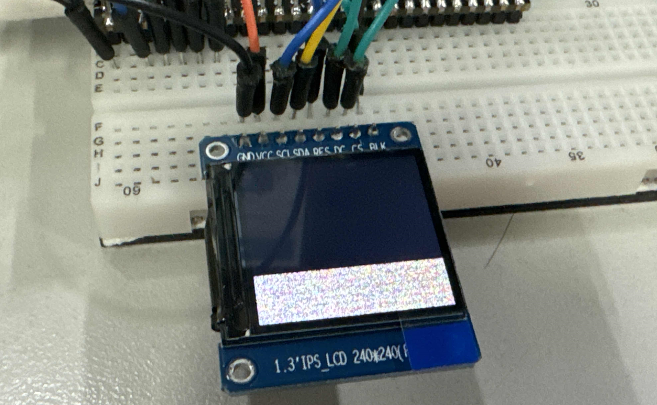

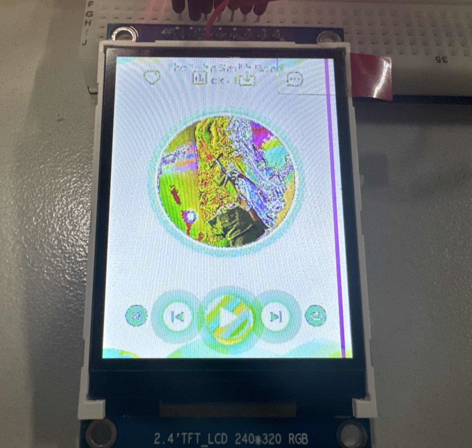

  • 关闭 TE 状态下显示黑白屏,可以明显看到屏幕黑白切换滚动显示
GIF 2025-11-17 20-20-30
  • 开启 TE 状态下显示黑白屏,可以明显看到屏幕切换固定显示
GIF 2025-11-17 20-30-12

非 RGB565 格式用 0 到 5 即可。

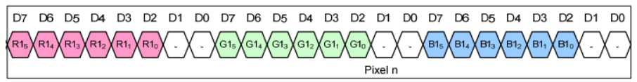

针对 RGB565 格式说明如下:
RGB565 格式会遇到大小端问题,ARM/RISC-V 平台和 PC 平台存储都是小端(little endian,低字节放在低地址,高字节放在高地址),但是许多 SPI 屏都是默认大端(Big Endian)。
也就是存储的字节顺序和发送的字节顺序不对应。这个时候选择 6 以下,DBI接口就会自动将小端转成大端。如果遇到默认是小端的 SPI 屏,则需要选择 6 以上,DBI接口会自动用回小端方式。
备注
备注
6 以上格式这样解释:
R是5比特,G是6比特,B是5比特,再把G拆成高3位(G_1)和低3位(G_0) 所以以下两种顺序:
rgb565像素排列
  1. R-G_1-G_0-B,大端。
  2. G_0-B-R-G_1,对应上面的9,小端。

lcd_pixel_fmt
选择传输数据的像素格式。
可选值如下,当你更换RGB分量顺序的时候,也得相应修改 lcd_rgb_order,或者修改屏驱动的 RGB 分量顺序(一般是3Ah寄存器)。
备注
备注
备注
备注
DBI接口支持 RGB32 和 RGB16 的情况。
SPI 接口只支持 RGB16 的情况。

lcd_vsync_send_frame
每一次 TE 信号都去送显,与 Vsync 信号同步。不需要等待上层调用 FBIO_PAN_DISPLAY 再去送显。会增加 CPU 占用,但是能改善帧率。需要配置 GPIO TE 模式。
image-20250729111626303
配置示例:
lcd_vsync_send_frame = <0>; # 关闭功能
lcd_vsync_send_frame = <1>; # 启用功能
image-20251117210705129
注意
备注
注意
备注
开启功能会增加 CPU 占用,在 V821 平台将占用 4% CPU
image-20251117210740251

QSPI 模式单线 QSPI 接口屏配置
时序图:
image-20250409113936063
&pio {
spi1_pins_default: spi1@0 {
pins = "PD1", "PD2", "PD3"; /* CS, SCK, D0 */
function = "spi1";
allwinner,drive = <3>;
spi1_pins_sleep: spi1@3 {
function = "io_disabled";
&lcd_fb {
port {
#address-cells = <1>;
#size-cells = <0>;
spi_panel0: endpoint@0 {
reg = <0>;
&spi1 {
pinctrl-0 = <&spi1_pins_default>;
sunxi,spi-bus-mode = <SUNXI_SPI_BUS_MASTER>;
sunxi,spi-cs-mode = <SUNXI_SPI_CS_SOFT>;
panel_st7789v_spi1: slave@0 {
device_type = "spi-panel";
reg = <0x0>;
spi-rx-bus-width = <1>;
spi-tx-bus-width = <1>;
lcd_used = <1>;
lcd_driver_name = "st77916_qspi";
lcd_if = <2>;
lcd_dbi_if = <0>;
lcd_qspi_if = <0>;
lcd_data_speed = <48>;
lcd_x = <360>;
lcd_y = <360>;
lcd_pixel_fmt = <10>;
lcd_dbi_fmt = <2>;
lcd_rgb_order = <0>;
lcd_width = <60>;
lcd_height = <60>;
lcd_pwm_used = <0>;
lcd_pwm_ch = <6>;
lcd_pwm_freq = <5000>;
lcd_pwm_pol = <1>;
lcd_frm = <1>;
lcd_gamma_en = <1>;
fb_buffer_num = <2>;
lcd_backlight = <100>;
lcd_fps = <60>;
lcd_dbi_te = <0>;
lcd_dbi_clk_mode = <0>;
lcd_gpio_0 = <&pio PD 14 GPIO_ACTIVE_LOW>;
QSPI 模式双线 QSPI 接口屏配置
时序图:
image-20250409114011763

QSPI 模式四线 QSPI 接口屏配置
时序图:
image-20250409113550253
&pio {
pins = "PD1", "PD2", "PD3", "PD4"; /* CS, SCK, D0, D1 */
function = "spi1";
spi1_pins_hold: spi1@1 {
pins = "PD5"; /* D2 */
function = "spi1_hold";
bias-pull-up;
spi1_pins_wp: spi1@2 {
pins = "PD6"; /* D3 */
function = "spi1_wp";
bias-pull-up;
pins = "PD1", "PD2", "PD3", "PD4", "PD5", "PD6";
&lcd_fb {
port {
#size-cells = <0>;
reg = <0>;
&spi1 {
pinctrl-0 = <&spi1_pins_default &spi1_pins_hold &spi1_pins_wp>;
reg = <0x0>;
spi-rx-bus-width = <4>;
spi-tx-bus-width = <4>;
lcd_used = <1>;
lcd_if = <2>;
lcd_dbi_if = <0>;
lcd_qspi_if = <2>;
lcd_x = <360>;
lcd_y = <360>;
lcd_dbi_fmt = <2>;
lcd_width = <60>;
lcd_height = <60>;
lcd_pwm_used = <0>;
lcd_pwm_ch = <6>;
lcd_pwm_pol = <1>;
lcd_frm = <1>;
lcd_gamma_en = <1>;
lcd_fps = <60>;
lcd_dbi_te = <0>;

带 TE 脚的屏使用 DBI TE 信号
TE 即(Tearing Effect),也就是撕裂的意思,是由于读写不同步导致撕裂现象,TE 脚的功能就是用于同步读写,TE 脚的频率也就是屏的刷新率,所以 TE 脚也可以看做 Vsync 脚(垂直同步脚)。
  1. 硬件设计阶段,需要将屏的 TE 脚连接到 IC 的 DBI 接口的 TE 脚。
  2. 配置上接口使用 DBI 接口。
  3. 然后配置 lcd_dbi_te
  4. 屏驱动使能 TE 功能,寄存器一般是 35h,详情看屏对应的 Driver IC 手册。
  5. 屏驱动设置帧率,根据屏能接受的传输速度选择合理的帧率(比如ST7789里面是通过c6h来设置 TE 频率)。

带 TE 脚的屏使用 GPIO TE 信号
  2. 配置上接口使用 DBI/SPI/QSPI 接口。
  3. 然后配置 lcd_spi_te_pin

使用 RGB666 的屏,送显 RGB888 的数据
这里以 DBI RGB666 时序为例,可以看到 RGB666 的送图格式中,每个颜色都需要发送两个 dummy clock,这两个数据会被屏幕自动丢弃,所以我们可以直接送显 RGB888 的数据,屏幕配置为 RGB666,屏幕自行丢弃低位两个不需要的 data,达到屏幕配置 RGB666,送显 RGB888 的功能。
image-20250729114312335
参考 QSPI,也有类似的丢弃
image-20250729114530966

  1. 在屏驱动源码位置下拷贝现有一个屏驱动,包括头文件和源文件,然后将文件名改成有意义的名字,比如屏型号。
  2. 修改源文件中的strcut __lcd_panel变量的名字,以及这个变量成员name的名字,这个名字必须和 board.dts[lcd_fb0]lcd_driver_name一致。
  3. 在屏驱动目录下修改panel.cpanel.h。在全局结构体变量panel_array中新增刚才添加strcut __lcd_panel的变量指针。panel.h中新增strcut __lcd_panel的声明。并用宏括起来。
  4. 修改bsp/drivers/video/sunxi/lcd_fb/panels/Kconfig,新增一个config,与第三点提到的宏对应。
  5. 修改bsp/drivers/video/sunxi/lcd_fb路径下的Makefile文件。给lcd_fb-obj变量新增刚才加入的源文件对应.o

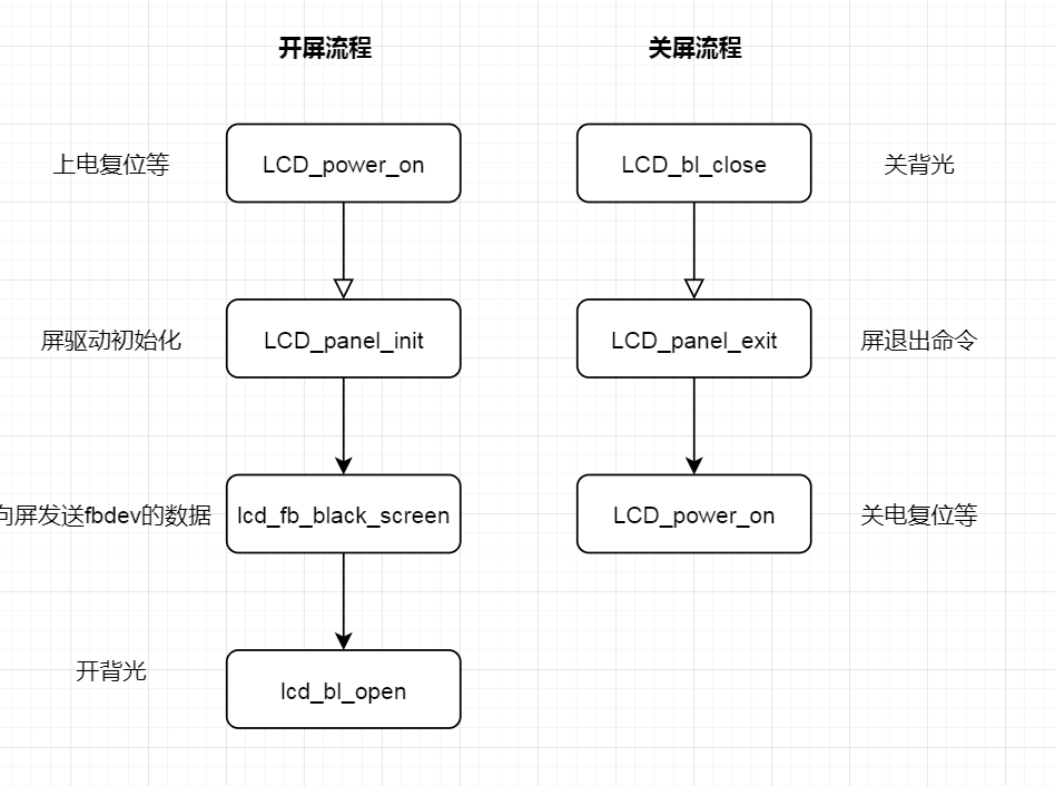

开关屏流程函数
开关屏的操作流程如下图所示。
其中,LCD_open_flowLCD_close_flow 称为开关屏流程函数,该函数利用 LCD_OPEN_FUNC 进行注册回调函数,先注册先执行,可以注册多个,不限制数量。
开关屏函数流程
LCD_open_flow
功能:初始化开屏的步骤流程。
原型:
static __s32 LCD_open_flow(__u32 sel)
函数常用内容为:
LCD_OPEN_FUNC(sel, LCD_power_on,10);
LCD_OPEN_FUNC(sel, LCD_panel_init, 50);
LCD_OPEN_FUNC(sel, lcd_fb_black_screen, 100);
如上,初始化整个开屏的流程步骤为四个:
  1. 打开LCD电源,再延迟10ms。
  2. 初始化屏,再延迟50ms;(不需要初始化的屏,可省掉此步骤)。
  3. 向屏发送全黑的数据。这一步骤是必须的,而且需要在开背光之前。
  4. 打开背光,再延迟0ms。
LCD_open_flow 函数只会系统初始化的时候调用一次,执行每个 LCD_OPEN_FUNC 即是把对应的开屏步骤函数进行注册,并没有立即执行该开屏步骤函数LCD_open_flow 函数的内容必须统一用 LCD_OPEN_FUNC(sel, function, delay_time) 进行函数注册的形式,确保正常注册到开屏步骤中。
LCD_OPEN_FUNC 的第二个参数是前后两个步骤的延时长度,单位ms,注意这里的数值请按照屏手册规定去填,乱填可能导致屏初始化异常或者开关屏时间过长,影响用户体验。

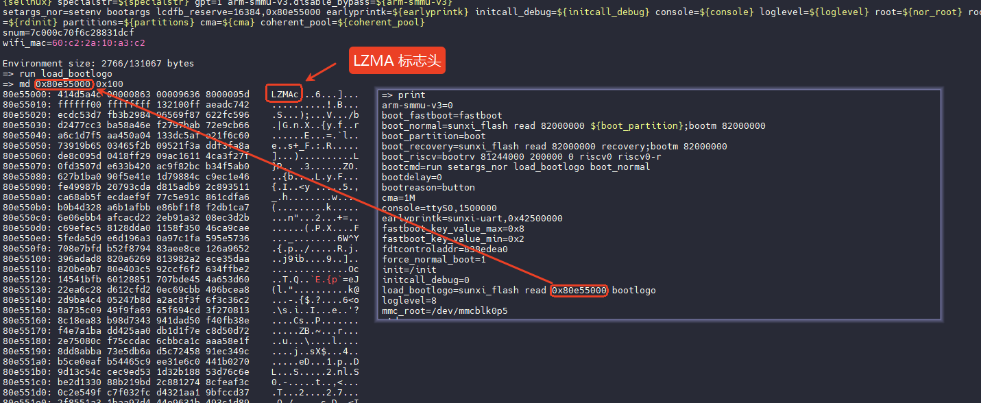

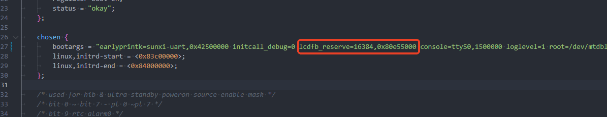

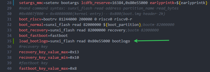

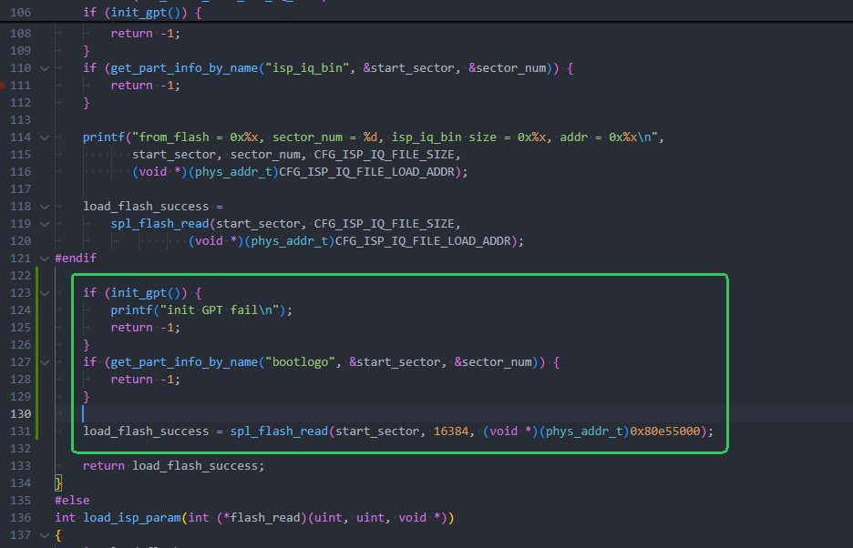

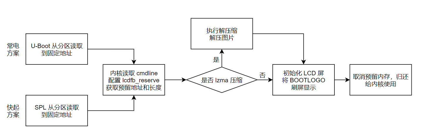

SPI LCD 驱动在1.0.5 实现了启动 BOOTLOGO 的功能,其通过 bootloader 加载启动 LOGO 文件,在内核中显示,以实现启动 LOGO 的功能。其流程如下所示:
image-20250714193243978
信息
备注
信息
备注
SDK 目前未合并该功能,需要打入补丁支持该功能。补丁请与全志 FAE 联系获取。
配置 BOOTLOGO 功能

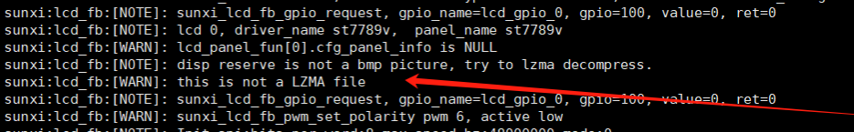

SDK 默认需要使用 LZMA 压缩的 LOGO,需要勾选 CONFIG_AW_LCD_FB_DECOMPRESS_LZMA 选项:
image-20250714193327825
信息
备注
不使用压缩功能
备注

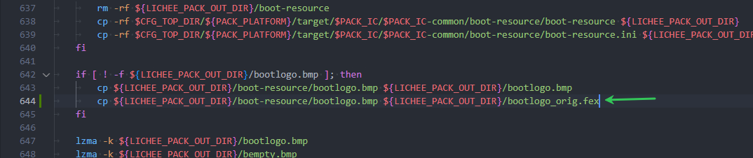

SDK 默认会将 openwrt/target/v821/v821-common/boot-resource/boot-resource/bootlogo.bmp 进行 LZMA 压缩打包,所以正常使用需要勾选。
如果不想要压缩,可以修改文件 build/pack 增加源文件的拷贝
image-20250714193556897
if [ ! -f ${LICHEE_PACK_OUT_DIR}/bootlogo.bmp ]; then
cp ${LICHEE_PACK_OUT_DIR}/boot-resource/bootlogo.bmp ${LICHEE_PACK_OUT_DIR}/bootlogo.bmp
cp ${LICHEE_PACK_OUT_DIR}/boot-resource/bootlogo.bmp ${LICHEE_PACK_OUT_DIR}/bootlogo_orig.fex
fi

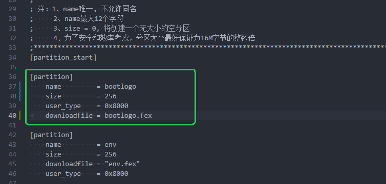

bootlogo.fex 是怎么生成的
备注
BOOTLOGO 会在 build/pack 脚本中进行预处理,并将它们压缩成 .lzma 格式,生成相应的头文件,并创建符号链接。代码如下

先准备一个 BMP 格式的图片,放到路径 openwrt/target/v821/v821-common/boot-resource/boot-resource/bootlogo.bmp

然后配置 bootlogo 分区,将启动 logo 放到独立分区中
[partition]
name = bootlogo
size = 256
user_type = 0x8000
downloadfile = bootlogo.fex
image-20250714192959931

如果想使用不压缩的 LOGO,在上面修改完成 build/pack 后,可以使用源文件打包即可
[partition]
name = bootlogo
size = 256
user_type = 0x8000
downloadfile = bootlogo_orig.fex

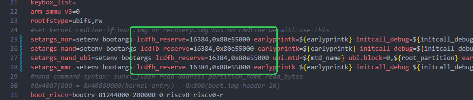

常电方案 U-Boot 配置功能
修改板级目录下的 env.cfg 增加预留内存配置和读取 logo 的相关配置
这里将 logo 读取到地址 0x80e55000 长度 16384,在没用过 setargs 中增加这个配置即可。
lcdfb_reserve=16384,0x80e55000
image-20250714194922240
增加命令把 bootlogo 加载到内存中
load_bootlogo=sunxi_flash read 0x80e55000 bootlogo
image-20250714195042513

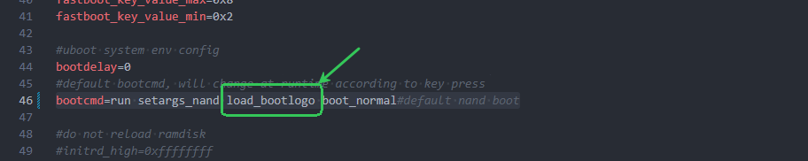

然后在默认启动的时候执行这个命令
bootcmd=run setargs_nand load_bootlogo boot_normal#default nand boot
image-20250714195119191
配置完成可以在启动阶段看到相关打印
image-20250714195209053
快起方案配置功能
快起配置加载功能需要编写下代码,修改文件 brandy/brandy-2.0/spl/common/flash_loader.c 增加加载 BOOTLOGO 的逻辑代码
load_isp_param 这里增加加载的代码
if (init_gpt()) {
printf("init GPT fail\n");
if (get_part_info_by_name("bootlogo", &start_sector, &sector_num)) {
load_flash_success = spl_flash_read(start_sector, 16384, (void *)(phys_addr_t)0x80e55000);
image-20250714195432605
然后在设备树 board.dts 中,增加预留内存的配置,修改 bootargs
image-20250723094000217
配置完成可以在启动阶段看到相关打印

如果内核打印如下:
image-20250717110021947

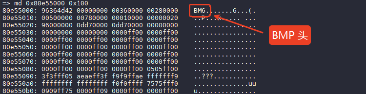

请到 U-Boot 中检查载入的文件是否正确,若是 LZMA 文件,可以看到 LZMA的文件头,驱动会去匹配这个头去解压 LZMA 文件并映射
sunxi_flash read 0x80e55000 bootlogo ## 执行 bootlogo 加载到地址0x80e55000
md 0x80e55000 0x100 ## 打印内存
image-20250717105816397
若是 BMP 原图,可以在这里看到 BM 的 BMP 头,驱动会直接去映射
image-20250717110232196

怎么判断屏初始化成功
屏初始化成功,一般呈现的现象是雪花屏。因为屏驱动里面,在 LCD_open_flow 中添加了lcd_fb_black_screen的注册,故正常情况下开机是有背光的黑屏画面。

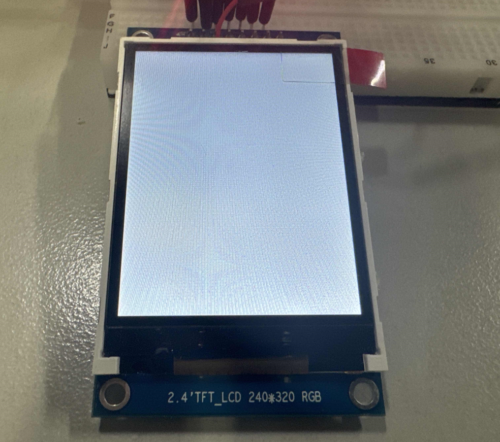

屏幕白屏
屏幕白屏,但是背光亮起
image-20231017113731873
白屏是因为屏幕没有初始化,需要检查屏幕初始化序列或者初始化数据是否正确。

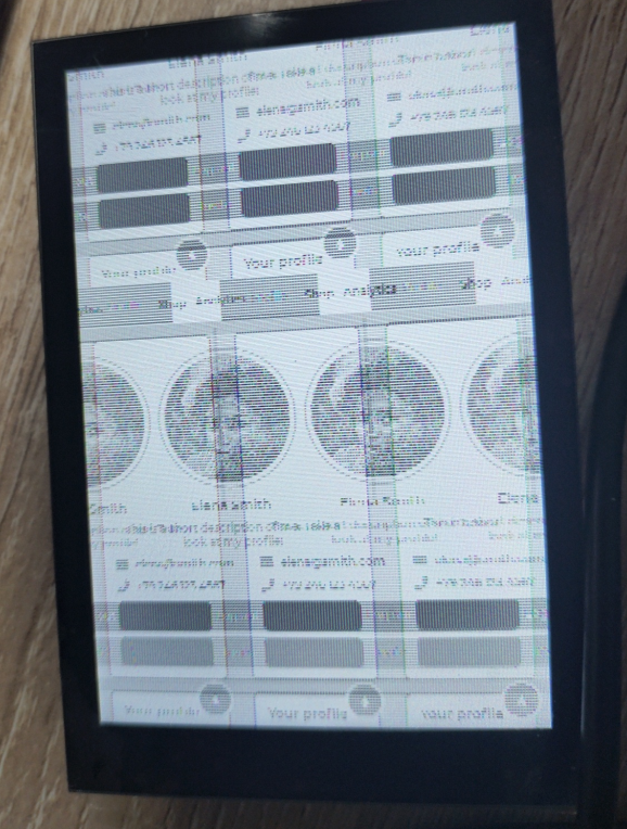

屏幕花屏
屏幕花屏,无法控制
image-20231017113841569
花屏一般是因为屏幕初始化后没有正确设置 addrwin,或者初始化序列错误。

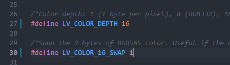

LVGL 屏幕颜色不正确
出现反色,颜色异常
image-20231017113620580
请配置 LVGL LV_COLOR_DEPTH 参数为 16,LV_COLOR_16_SWAP 为 1,这是由 SPI LCD 的特性决定的。如果是 DBI 屏幕,则调整 lcd_dbi_fmt 和 lcd_pixel_fmt,不需要调整 LV_COLOR_16_SWAP
image-20231017113520621
注意
备注
注意
备注
修改后请重新编译 LVGL
mmo lv_examples -B
LVGL 显示不对
出现几乎大白屏,显示也不对
image-20250604150009916
请配置 LVGL LV_COLOR_DEPTH 参数为 16,SPI LCD 大多数是 RGB666RGB565 的,配置参数 32RGB888 的,图层数据排布不同导致显示异常
注意
备注
注意
备注
修改后请重新编译 LVGL
mmo lv_examples -B

首先,得先确定显示屏使用的是SPI接口,还是DBI接口,不同的接口,输入数据的解析方式是不一样的。
DBI接口的全称是 Display Bus Serial Interface ,在显示屏数据手册中,一般会说这是SPI接口,所以有人会误认为 SPI 屏可以使用 normal spi 去直接驱动。
阅读lcd_dbi_if部分的介绍可以知道,在3线模式时,发送命令前有1位A0用于指示当前发送的是数据,还是命令。而命令后面接着的数据就没有这个A0位了,代表SPI需要在9位和8位之间来回切换,而在读数据时,更是需要延时 dummy clock 才能读数据,normal spi 都很难,甚至无法实现。所以 normal spi 只能使用软件控制 DC GPIO 去模拟 4 线的DBI的写操作。
对于这类支持DBI接口的CPU,可以选择不去了解SPI。如果需要用到SPI去驱动显示屏,必须把显示屏设置成小端。
RGB565和RGB666
SPI显示屏一般支持RGB444,RGB565和RGB666,RGB444使用的比较少,所以只讨论RGB565和RGB666.
RGB565代表一个点的颜色由2字节组成,也就是R(红色)用5位表示,G(绿色)用6位表示,B(蓝色)用5位表示,如下图所示:
image-20231016100553340
RGB666一个点的颜色由3字节组成,每个字节代表一个颜色,其中每个字节的低2位会无视,如下图所示:
image-20231016100620890
SPI 接口
因为SPI接口的通讯效率不高,所以建议使用RGB565的显示,以 jlt35031c 显示屏为例,他的显示驱动芯片是 ST7789,设置显示格式的方式是往 3a 寄存器写入0x55(RGB565)或者 0x66(RGB666)
sunxi_lcd_cmd_write(sel, 0x3a);
sunxi_lcd_para_write(sel, 0x55);
在例程中,输入的数据是 0xff,0x00,0xff,0x00,对于SPI接口,是按字节发送。实际上,例程只需要每次发送2字节即可,因为前后发送的都是相同的ff 00,所以没有看出问题。
根据对 565 的数据解析,我们拆分 ff 00 就可以得到红色分量是 0b11111,也就是 31,绿色是0b111000,也就是 56,,蓝色是 0.我们等效转换成 RGB888,有:
R = 31/31*255 = 255
G = 56/63*255 = 226
在调色板输入对应颜色,就可以得到黄色
image-20231016100913213

如果是 RGB666,虽然占用的是3个字节,但是没有CPU是3字节对齐的,所以需要一次性输入4字节,然后 DBI 硬件模块,会自动舍弃1个字节,软件同意舍弃了最后一个字节。
依旧以例程为例,例程输入了 0xff,0x00,0xff,0x00,为了方便说明,标准为 0xff(1),0x00(1),0xff(2),0x00(2),其中 0x00(2)会被舍弃掉,然后发送顺序是0xff(2),0x00(1),0xff(1),也就是 0xff(2) 是红色分量,0xff(1) 是蓝色分量,混合可以得到紫色。
image-20231016101308346
