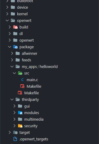

首先,在 Tina Linux SDK 的 openwrt/package 文件夹新建一个存放项目文件的 helloworld 文件夹,并准备 外层 Makefile 和 src 文件夹,在 src 文件夹里建立一个编译使用的 Makefile,把源码放到 src 文件夹里目录结构如下:

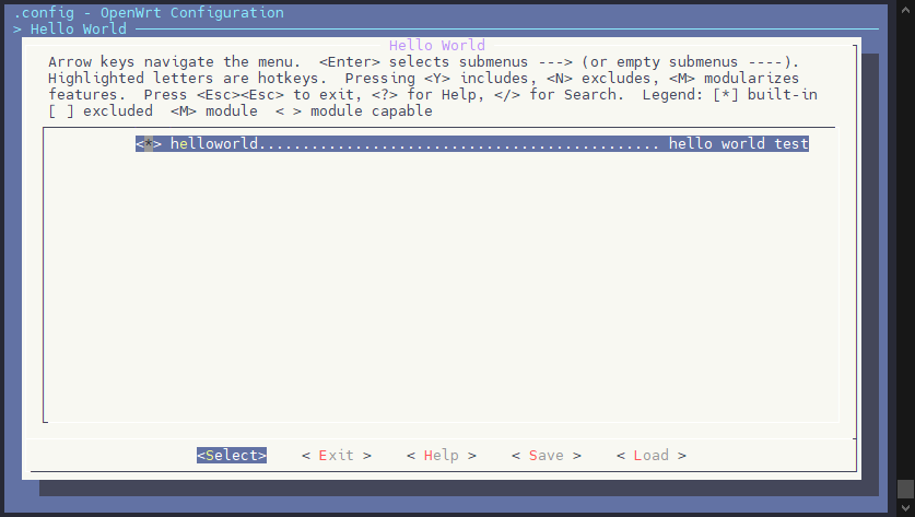

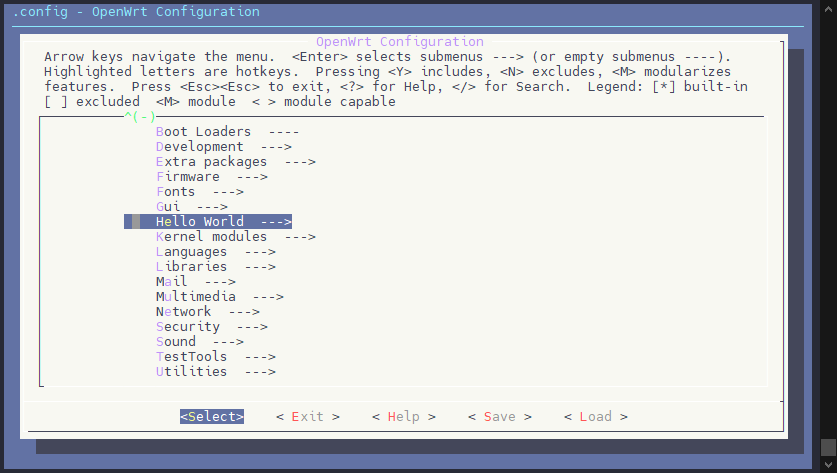

之后 make menuconfig 里就可以找到 Hello World 了
可以进入并勾选它

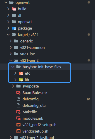

Tina Linux 提供 busybox-init-base-files 作为 rootfs 的接口提供用户将文件打包进入固件的功能。busybox-init-base-files 内的文件在打包编译系统的时候会覆盖进入 rootfs 内。注意如果放入的是可执行程序,需要保证其依赖的lib也一同放入,否则依赖关系会检查不过。
对于v821-perf2 板级来说,文件夹的路径 openwrt/target/v821/v821-perf2/busybox-init-base-files

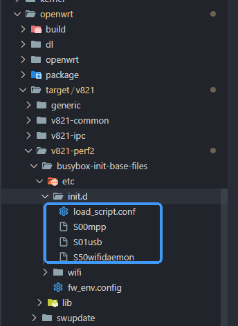

对于v821-perf2 板级来说,开机自启动主要的配置位于 openwrt/target/v821/v821-perf2/busybox-init-base-files/etc/init.d 文件夹内。系统启动后会按顺序执行这里的脚本,可以通过编写这里的脚本实现开 机自启功能。
编写一个 S99helloworld 的启动脚本,S99 代表他会等待之前的 Sxx 脚本执行完毕他才会执行,这里的排序是字符的顺序。然后赋予可执行权限chmod 777 S99helloworld ,否则系统启动会出现rc.final: line 26: /etc/init.d/S99helloworld: Permission denied

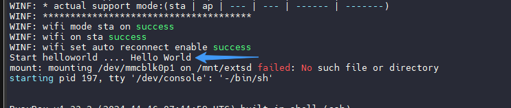

编译、打包烧录,可以看到开机运行了 hellowrold
