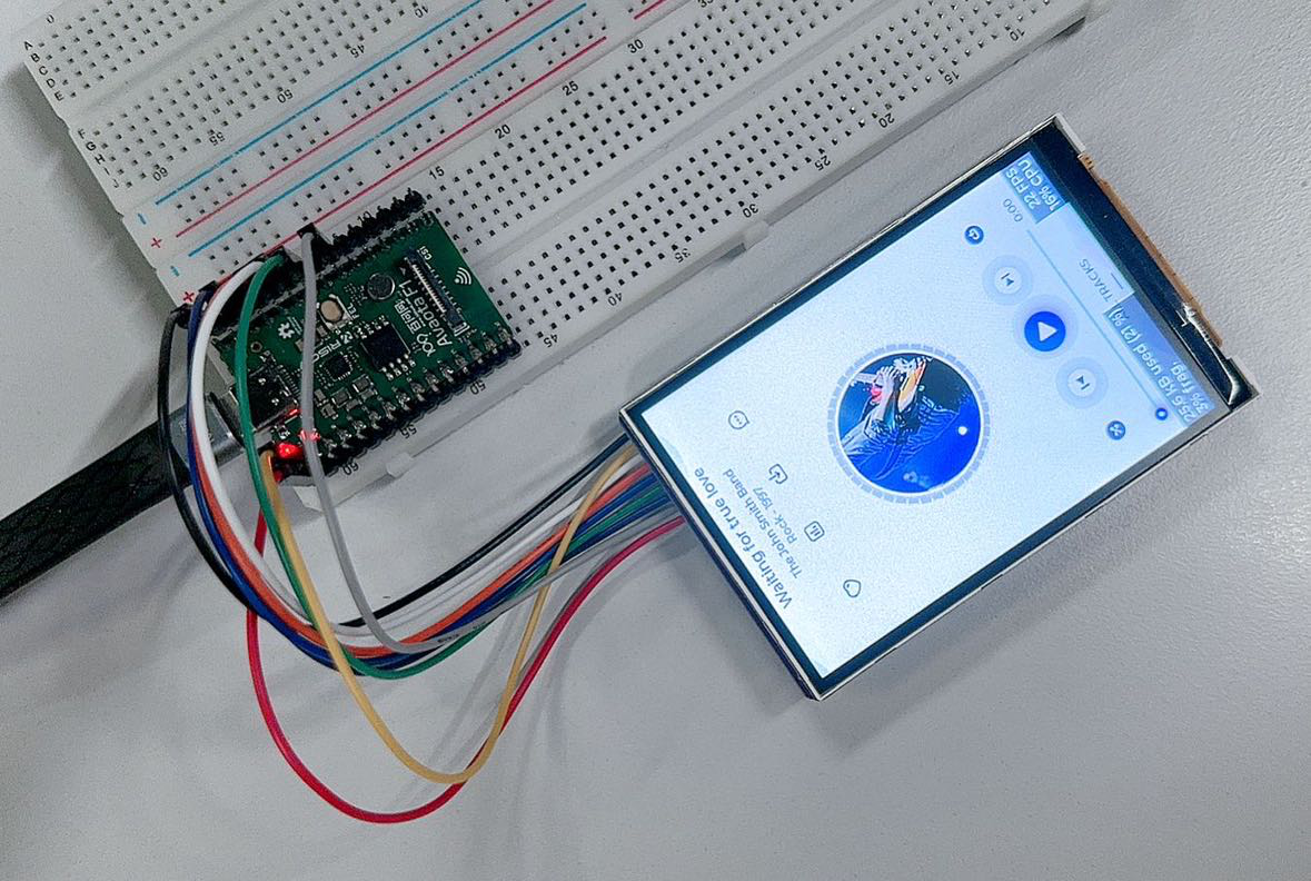

DBI 驱动 ST7789V 3.5 寸 LCD
此次适配的 SPI 屏为 jlt35031c ,使用的是 DBI 进行驱动。

引脚配置如下:
V821TFT 模块
PD1CS
PD2SCK
PD3MOSI
3V3BLK (PWM)
PD4RESET
PD5RS
3V3VCC
GNDGND
备注
备注
备注
备注
屏幕的 MISO 引脚由于没有实际使用,这里将 MISO 接到 PD6,这个脚由于不使用所以不接也可以

功能测试
勾选 LVGL,运行测试
lv_examples 1
屏幕可以正常显示,帧率正确即可。
