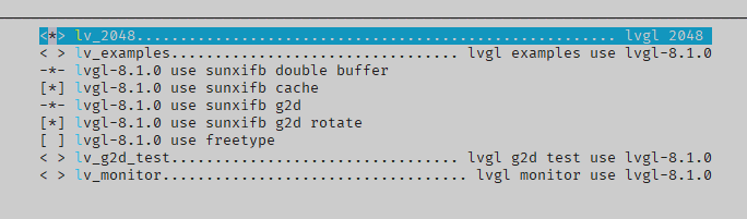

完成脚手架的搭建后,可以 make menuconfig 里查看是否出现了 lv_2048 这个选项,选中它。

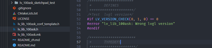

再编辑 platform/thirdparty/gui/lvgl-8/lv_2048/src/lv_lib_100ask/lv_lib_100ask.h 中的版本号,修改为 (8,1,0)

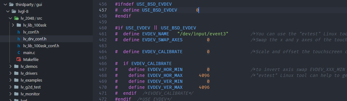

对接触摸
做了以上操作,可能会发现触摸没有反应,这是因为触摸绑定的 event 事件号不对,这时需要修改绑定的 event 事件号,其配置文件在 lv_drv_conf.h 内:
这里将 event3 改为 event0 即可
# define EVDEV_NAME "/dev/input/event0"
当然除了这样的方法,另外也可以用命令生成软连接touchscreen,就会直接以 touchscreen 为触摸节点,方便调试:
ln -s /dev/input/eventX /dev/input/touchscreen

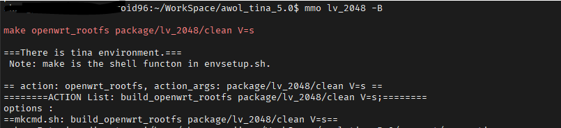

修改好了,希望单独编译这个包测试下而不编译完整的 SDK。可以这样做:
(1)确保已经 source build/envsetup.sh 并已经 lunch
(2)在任意文件夹下执行命令 mmo lv_2048 -B
其中 mmo 的意思是 单独编译一个 openWrt 软件包,后面的 lv_2048 是软件包名。-B 参数是先 clean 再编译,不加这个参数就是直接编译了。
