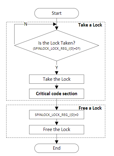

HWSPINLOCK(硬件自旋锁)是一种锁机制,用于在多处理器系统中对共享资源进行保护,以防止多个处理器同时访问同一资源而导致数据不一致或竞争条件。硬件自旋锁通常由处理器提供支持,在硬件层面实现了对锁的获取和释放操作,以减少对操作系统的干预和加速锁操作的执行速度。
HWSPINLOCK的功能包括:
- 忙等待:当一个处理器尝试获取HWSPINLOCK时,如果锁已经被其他处理器持有,该处理器将会进入一个忙等待的状态,不断轮询直到获取到锁为止。
- 原子操作:HWSPINLOCK的获取和释放通常是通过硬件提供的原子操作来实现的,确保在多处理器环境下这些操作是线程安全的。
- 低开销:相较于软件自旋锁,在多处理器系统中使用HWSPINLOCK可以减少锁操作的开销,提高锁的性能和效率。
- 可嵌入性:HWSPINLOCK通常可以直接嵌入到处理器的指令集中,使得在应用程序中使用锁变得更加方便和高效。
总的来说,HWSPINLOCK提供了一种高效的并发控制机制,适用于对于需要频繁访问和操作的共享资源进行保护的场景。在多处理器系统中,合理使用HWSPINLOCK可以有效地避免竞争条件和提高系统的性能。

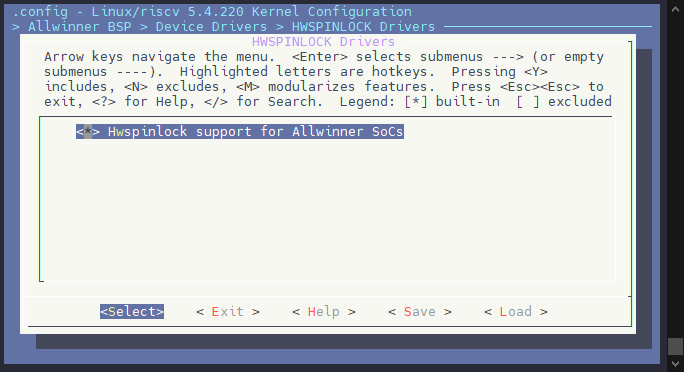

模块配置
驱动配置
Allwinner BSP --->
Device Drivers --->
HWSPINLOCK Drivers ->
<*> Hwspinlock support for Allwinner SoCs

在多核系统中,Hwspinlock 提供了一种硬件同步机制,通过 lock 操作防止多个处理器同时访问共享数据,从而确保数据的一致性。
当某个处理器锁定 spinlock0 后,状态变为锁定(locked),此时执行特定的代码。代码执行完毕后,解锁操作将允许其他处理器进行读写操作。

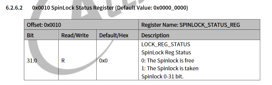

当处理器使用 hwspinlock 时,需要通过 SPINLOCK_STATUS_REG 寄存器读取 hwspinlock 的状态。

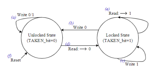

操作细则
读操作:读取
SPINLOCK_LOCK_REG返回值为 0 时,表示锁已进入locked状态;再次读取SPINLOCK_STATUS_REG返回 1,说明已被锁定。 -
写操作:当
spinlock处于locked状态时,写入SPINLOCK_LOCK_REG为 0 可将其转换为unlocked状态,其他状态的写入操作无效。 -
复位操作:复位后,默认
spinlock处于unlocked状态。
hwspinlock 状态
当
spinlock处于unlocked状态时,写入 0 或 1 均无效。 -
当
spinlock处于unlocked状态时,进行读操作,返回 0,说 明已进入locked状态。 -
当
spinlock处于locked状态时,写入 0 可将其转换为unlocked状态。 -
当
spinlock处于locked状态时,写入 1 无效。 -
当
spinlock处于locked状态时,再次读取该状态位,返回 1,表示已是locked状态。 -
复位操作后,默认状态为
unlocked。
当释放锁(即
locked状态变为unlocked)时,会产生中断。
切换状态
SPINLOCKN_LOCK_REG(0~31)读 0 时,进入locked状态。- 执行应用代码时,当前
SPINLOCK_STATUS_REG对应位状态为 1。 SPINLOCKN_LOCK_REG(0~31)写 0 时,进入unlocked状态,释放对应的spinlock。
