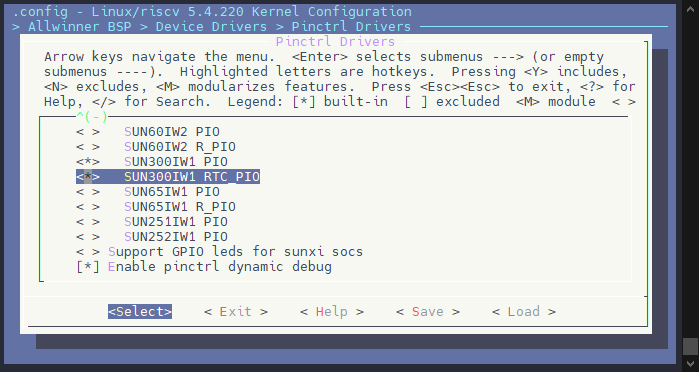

模块配置
驱动配置
Allwinner BSP --->
Device Drivers --->
Pinctrl Drivers --->
<*> Pinctrl Support for Allwinner SoCs
<*> {CHIP_PLATFORM} PIO
<*> {CHIP_PLATFORM} RTC_PIO
{CHIP_PLATFORM} 为对应芯片平台的标识符(如 V821 对应 SUN300IW1),具体名称请参考对应芯片的 SDK 驱动配置菜单。

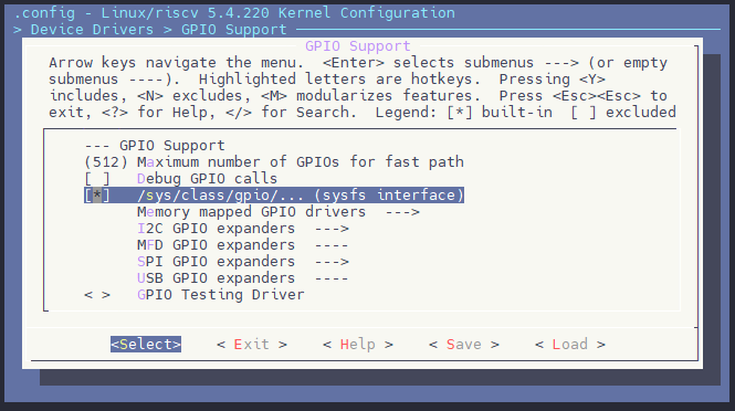

模块 SYS 接口
模块支持通过用户层调用,启用方法如下:
make kernel_menuconfig
Device Drivers --->
GPIO Support --->
[*] /sys/class/gpio/... (sysfs interface)

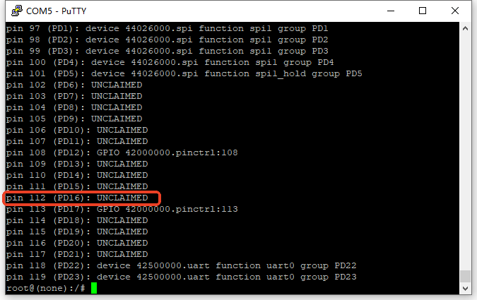

这里以 PD16 为例,其 GPIO 号为 PD16,先检查是否被其他设备使用。
确认该 GPIO 没有被其他模块复用
cat /sys/kernel/debug/pinctrl/42000000.pinctrl/pinmux-pins
可以看到 PIN PD16 是 UNCLAIMED 的状态,PIN 号是 112 号,表示该 GPIO 没有被其他设备使用,其 IO 号是 112 号

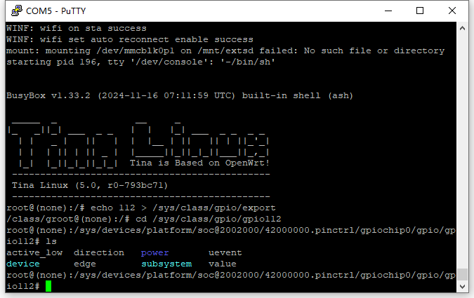

导出该 GPIO
echo 112 > /sys/class/gpio/export
cd /sys/class/gpio/gpio112
然后再将该 IO 置为输出状态,即可操作其电平:
echo out > direction
echo 1 > value # 拉高
echo 0 > value # 拉低
