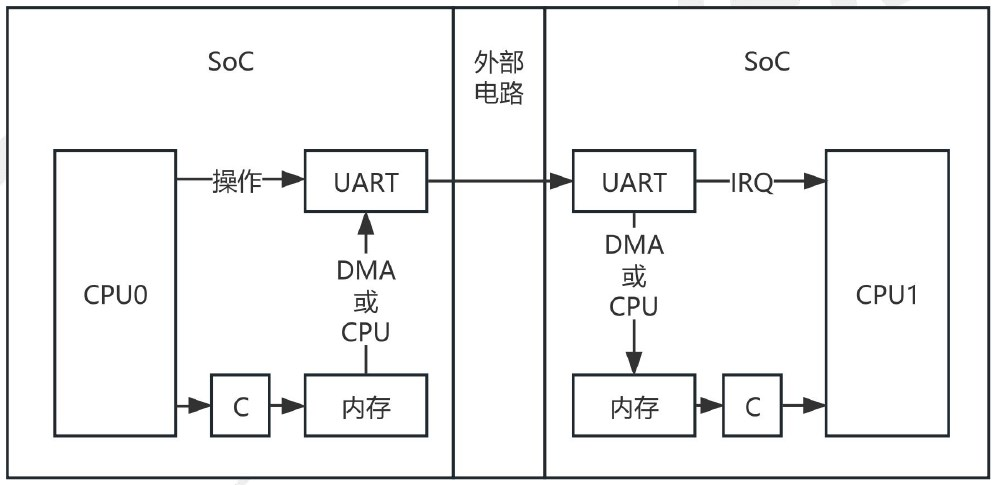

处理器芯片间通信:在处理器芯片未发展为多核处理器芯片以及多核处理器芯片问世后的一段时间内,一些复杂产品内使用多颗处理器芯片时会使用一些通信外设来负责处理器芯片间的通信,这种通信方式会存在一些缺点(资源访问便利性、稳定性、通信带宽等)。

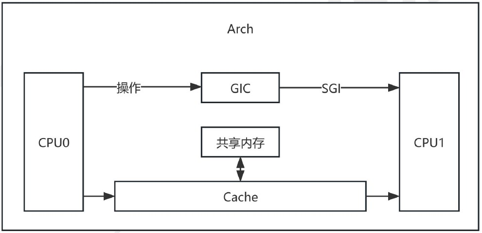

SMP系统内CPU核间通信:多核处理器芯片问世后,操作系统也新增了可以管理多个CPU核的功能,此时多个CPU核间通信基于共享内存以及处理器架构附带的专用核间中断,由于多个CPU核完全一致以及通信使用到的电路完全在单块芯片内部,这种情况下共享资源的访问便利性以及系统稳定性也比处理器芯片间通信时更优。

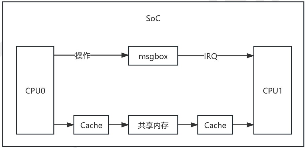

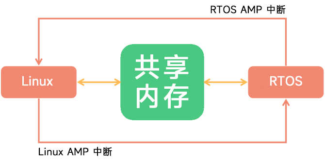

AMP系统内CPU核间通信:多核处理器芯片进一步发展为集成不同处理器架构的核心后,由于各个CPU核心完全不一样,基本不可能再由一个操作系统管理多个不同架构的CPU核心,但由于各个不同架构的CPU核心访问共享资源的能力基本一样,因此AMP系统内不同架构CPU核间通信实际上也是采用共享内存+中断的形式,只不过此时的中断是由一个专门的硬件外设提供的,并不是某个处理器架构附带的专用核间中断(若是支持SMP的多核处理器以AMP方式运行,也是可以使用专用的核间中断的)。

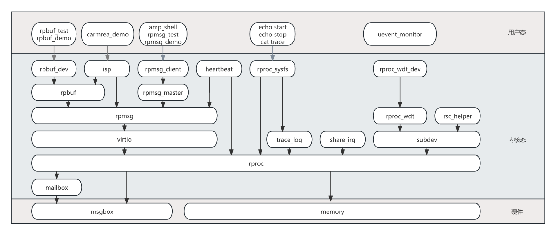

- 主核:AMP 系统内主要的 CPU 核,一般运行 Linux 系统且处理的任务较多
- 从核:AMP 系统内被主核管理生命周期的 CPU 核,一般运行 RTOS系统且处理的任务较少
- remoteproc:远端处理器 (Remote Processor),一般情况下指代从核,在 OpenAMP 框架和 Linux remoteproc 子系统里表示通信时对端的处理器。
- OpenAMP:可在裸机或 RTOS 上运行的用于 AMP 系统内处理器核间通信的第三方开源软件
- Linux remoteproc子系统:一般简称为remoteproc,主要负责管理远端处理器的生命周期。

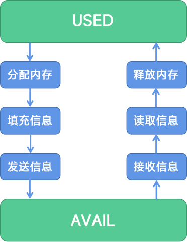

- Virtio:Linux内核中已有的用于宿主机和虚拟机之间通信的驱动,在 Linux 实现 rpmsg 通信时直接复用了此模块。
- RPMsg:remoteproc message,AMP 系统内处理器核间的一种标准通信方式,基于Virtio。
- RPBuf: remoteproc buffer,全志实现的 AMP 系统内处理器核间进行大量数据传输的通信方式,可突破 rpmsg 单次传输时的数据长度限制,其基于rpmsg实现。
- Msgbox:全志实现的一种用于AMP系统内处理器核间通信的硬件外设。
- malibox:Linux内核实现的用于AMP系统内处理器核间通信的子系统。
