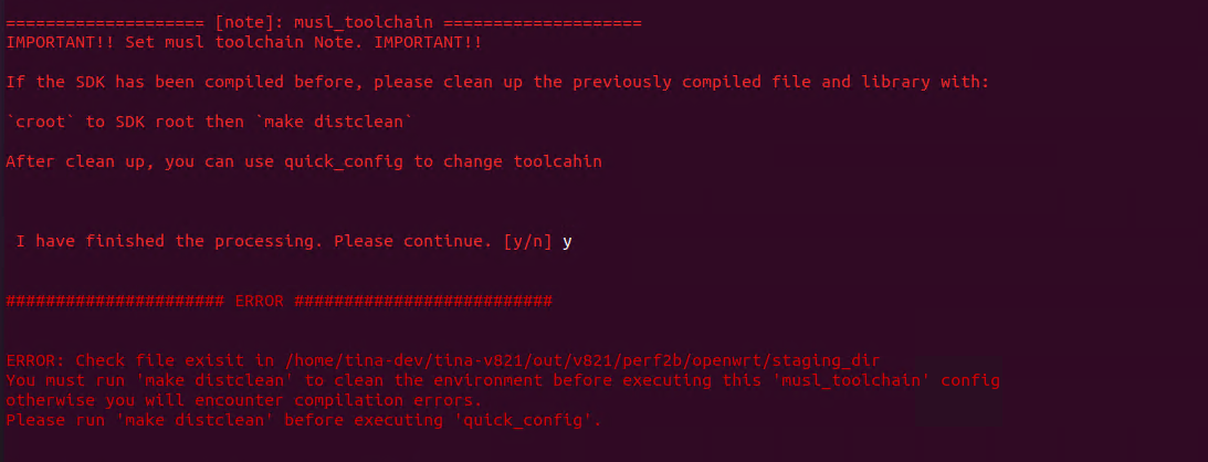

常见问题
ERROR 报错
image-20250613141346430
这段错误提示表明,在你执行 quick_config 之前,环境需要进行清理。错误提示建议你运行 make distclean 来清理当前的构建环境,否则会在编译时遇到错误。
错误分析:
  • 原因:在进行构建时,存在环境或配置冲突。这通常是因为之前的构建没有完全清理,导致当前配置和之前的状态不兼容。
  • 解决方案:按照错误提示,执行 make distclean 清理环境,然后再执行 quick_config。这样可以避免环境中残留的旧配置或编译文件影响当前的构建。
解决步骤:
  1. 在项目根目录下运行以下命令:
    make distclean
    这将清除之前的编译和配置文件,确保环境干净。
  2. 运行完 distclean 后,重新执行 quick_config,确保配置生效:
    quick_config
