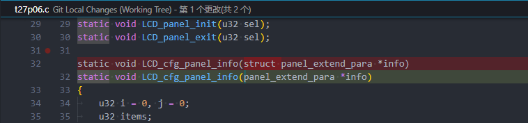

修改驱动文件 t27p06.c
static void LCD_cfg_panel_info(struct panel_extend_para *info)
修改为
static void LCD_cfg_panel_info(panel_extend_para *info)
image-20250521155844724

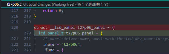

修改驱动文件 t27p06.c
struct __lcd_panel t27p06_panel
修改为
__lcd_panel_t t27p06_panel
image-20250521155659147

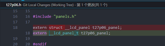

修改驱动头文件 t27p06.h
extern struct __lcd_panel t27p06_panel;
修改为
extern __lcd_panel_t t27p06_panel;
image-20250521160016119

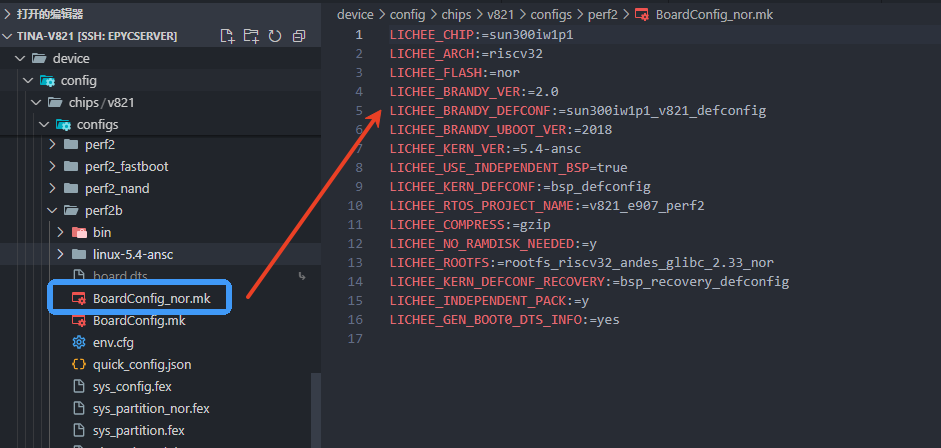

首先需要确认 U-boot 使用的配置文件,查看板级目录中的 device/config/chips/v821/configs/perf2b/BoardConfig_nor.mk 配置文件的 LICHEE_BRANDY_DEFCONF 配置项,这里是 sun300iw1p1_v821_defconfig
image-20250521152633547
前往 U-Boot 的配置目标文件夹 brandy/brandy-2.0/u-boot-2018/configs 找到配置 sun300iw1p1_v821_defconfig 文件

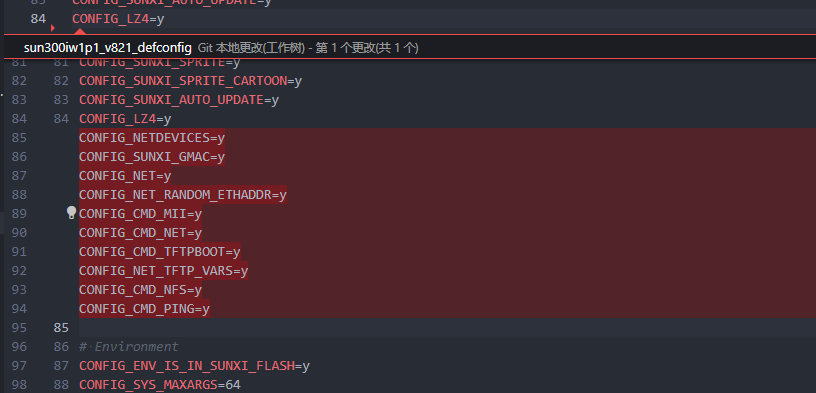

另外由于引脚复用,需要取消勾选 GMAC 模块,删除如下配置
CONFIG_NETDEVICES=y
CONFIG_SUNXI_GMAC=y
CONFIG_NET=y
CONFIG_NET_RANDOM_ETHADDR=y
CONFIG_CMD_MII=y
CONFIG_CMD_NET=y
CONFIG_CMD_TFTPBOOT=y
CONFIG_NET_TFTP_VARS=y
CONFIG_CMD_NFS=y
CONFIG_CMD_PING=y
image-20250723093156961

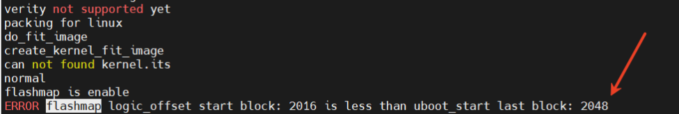

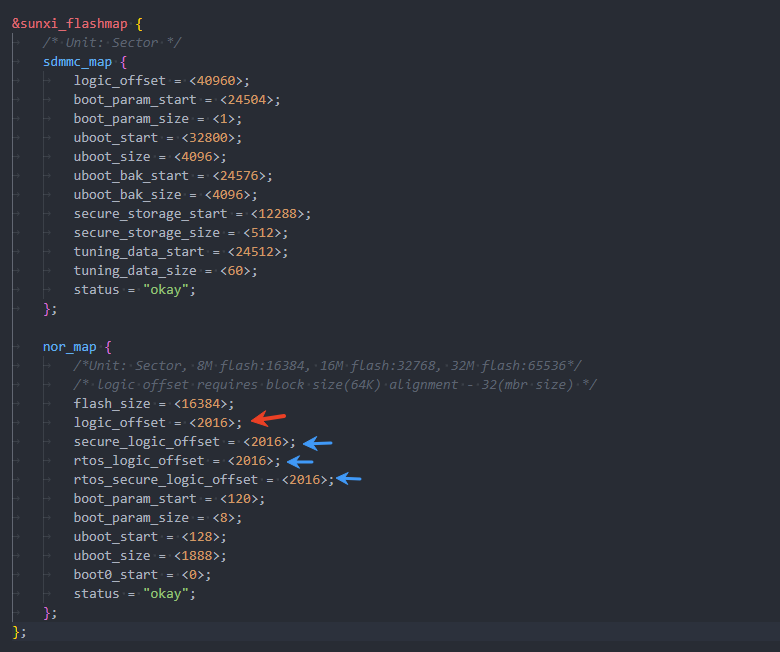

如果打包时候出现以下错误,请裁剪下 U-Boot 功能或者增加 U-Boot 起始地址,这是由于 U-Boot 太大了,已经覆盖了后面的分区布局
image-20250723093005467
  • 裁剪 U-Boot 功能:
    • 对照 sun300iw1p1_min_defconfig 配置,将不使用的功能关闭即可
  • 修改起始地址:
    • 修改板级配置下的 uboot-board.dts 增大 logic_offset
      image-20250723093431945

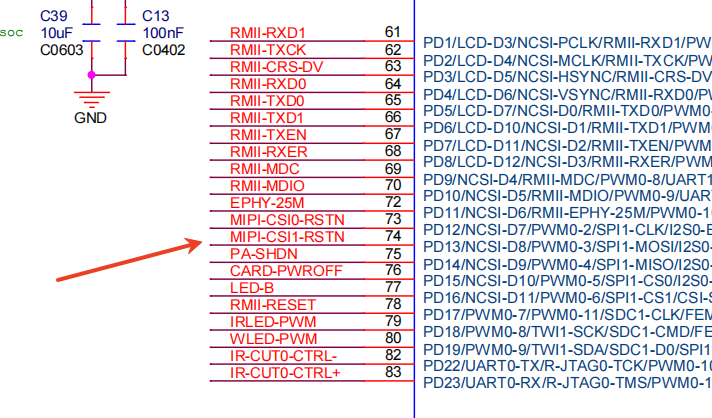

配置背光

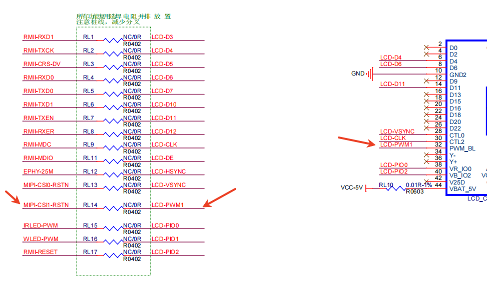

首先设备树配置背光使用的 PWM 引脚,参考电路图,使用的是 PD13 引脚
image-20250521153656318
image-20250521153634114
PD13 引脚是 PWM3,则配置 PWM3 作为背光功能

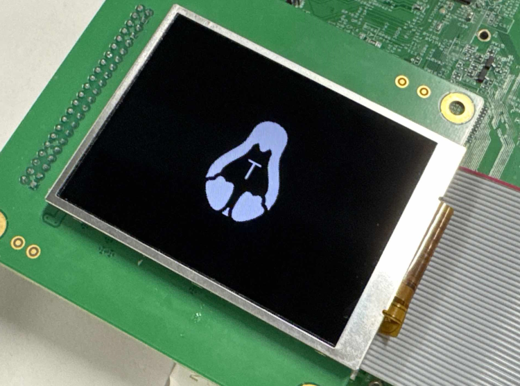

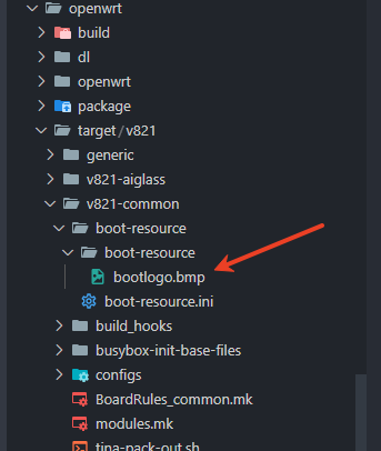

LOGO 配置
为了显示 LOGO,需要准备一个开机 LOGO 图片,放到路径 openwrt/target/v821/v821-common/boot-resource/boot-resource/bootlogo.bmp
备注
备注
LOGO 图片需要 BMP 格式,24位深
image-20250521162639484

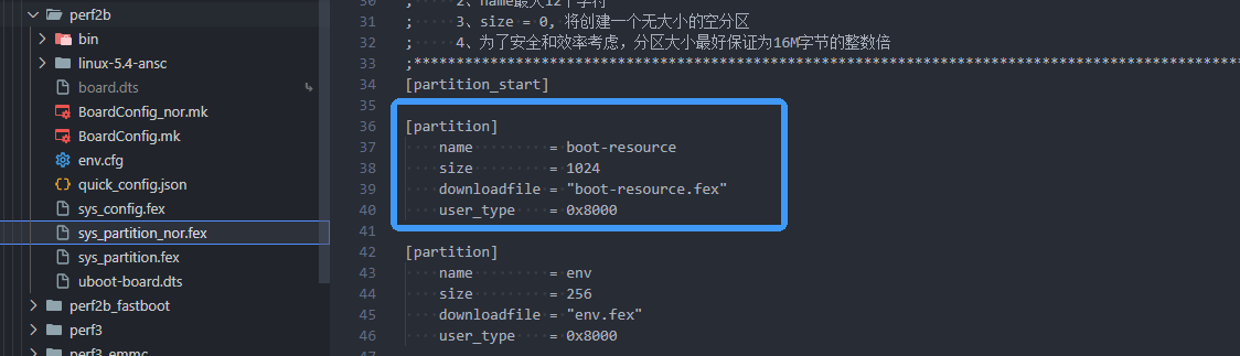

编辑分区表,加入资源文件
[partition]
name = boot-resource
size = 1024
downloadfile = "boot-resource.fex"
user_type = 0x8000
image-20250521162724206

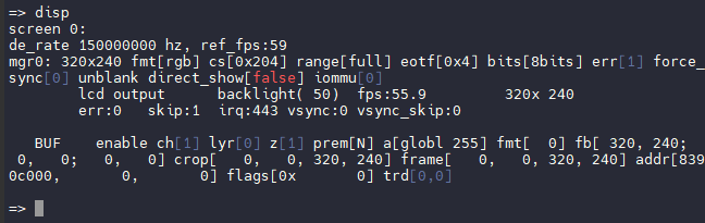

U-Boot 下调试屏幕方法
U-Boot 下可以通过命令 disp 调试屏幕,可以查看当前屏显参数,图层参数
screen 0:
de_rate 150000000 hz, ref_fps:59
mgr0: 320x240 fmt[rgb] cs[0x204] range[full] eotf[0x4] bits[8bits] err[1] force_sync[0] unblank direct_show[false] iommu[0]
lcd output backlight( 50) fps:55.9 320x 240
err:0 skip:1 irq:968 vsync:0 vsync_skip:0
BUF enable ch[1] lyr[0] z[1] prem[N] a[globl 255] fmt[ 0] fb[ 320, 240; 0, 0; 0, 0] crop[ 0, 0, 320, 240] frame[ 0, 0, 320, 240] addr[8390c000, 0, 0] flags[0x 0] trd[0,0]

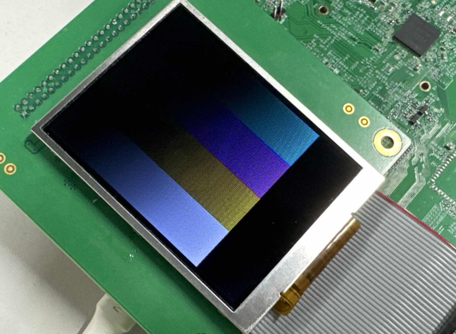

可以用 colorbar 命令显示彩条
colorbar
