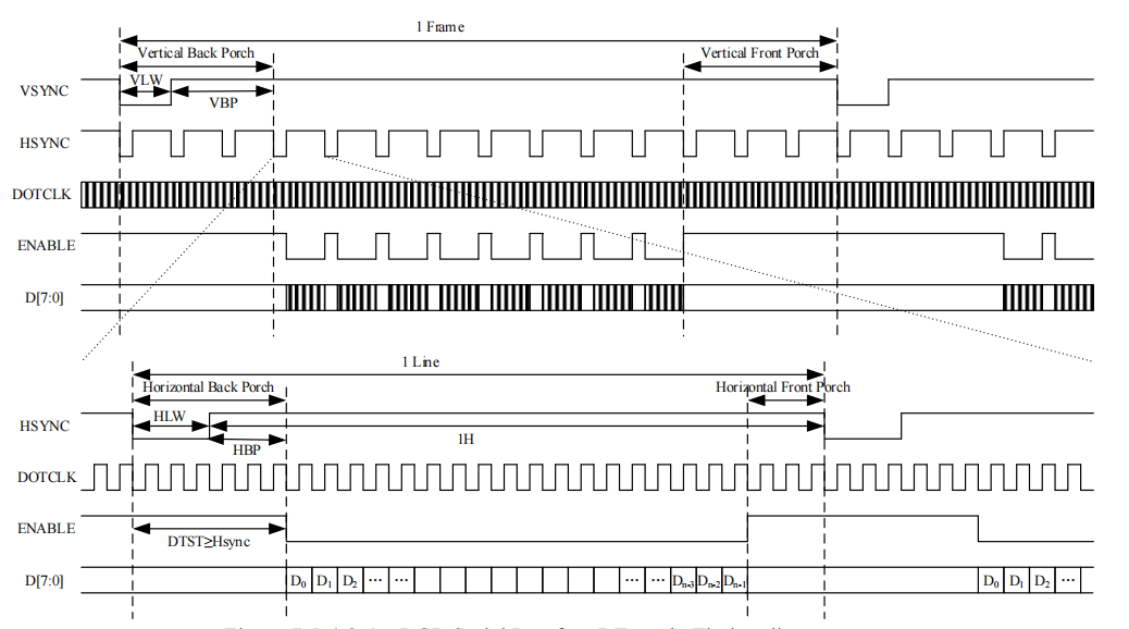

串行RGB是相对于并行RGB来说,而并不是说它只用一根线来发数据,只要通过多个时钟周期才能把一个像素的数据发完,那么这样的RGB接口就是串行RGB。也叫做 8 位 RGB 屏。

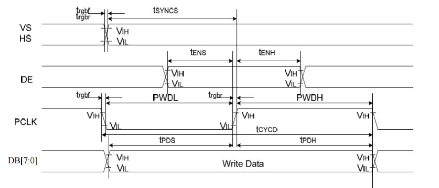

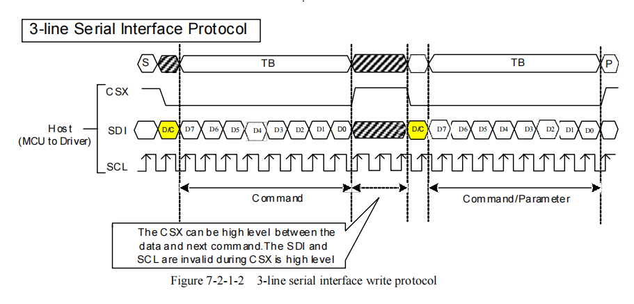

Serial RGB 时序如下:
引脚配置如下:

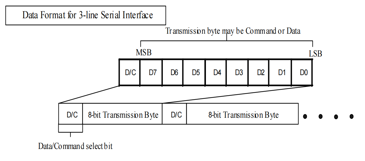

| PD14 | GPIO OUTPUT(3 线 SPI 初始化使用) | CS |
| PD15 | GPIO OUTPUT(3 线 SPI 初始化使用) | SCK |
| PD16 | GPIO OUTPUT(3 线 SPI 初始化使用) | SDA |
| PD17 | GPIO OUTPUT(3 线 SPI 初始化使用) | RESET |

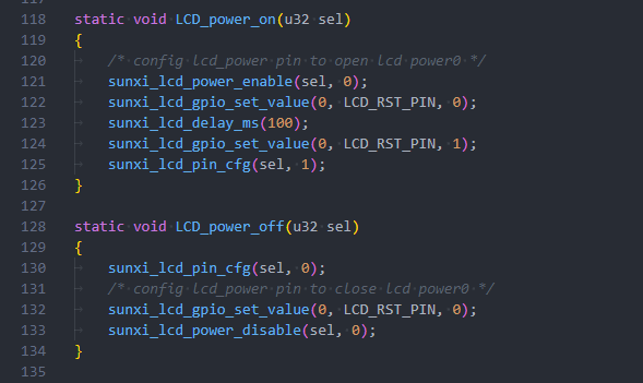

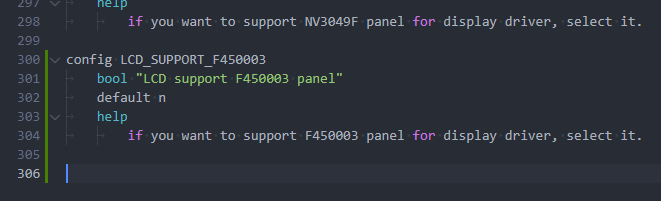

编写 LCD 显示屏驱动
准备驱动框架
前往屏幕驱动路径:bsp/drivers/video/sunxi/disp2/disp/lcd/ 下,将
bsp/drivers/video/sunxi/disp2/disp/lcd/default_panel.cbsp/drivers/video/sunxi/disp2/disp/lcd/default_panel.h
复制一份作为模板

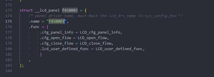

然后改名为此款屏幕的驱动:
打开 bsp/drivers/video/sunxi/disp2/disp/lcd/f450003.c 文件,将 default_panel 改为 f450003
同时修改 name,为屏幕实际名称
头文件也一并修改

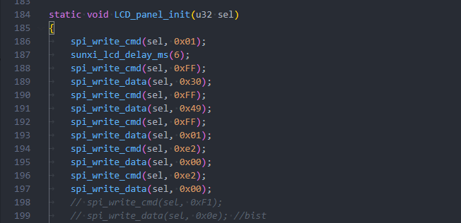

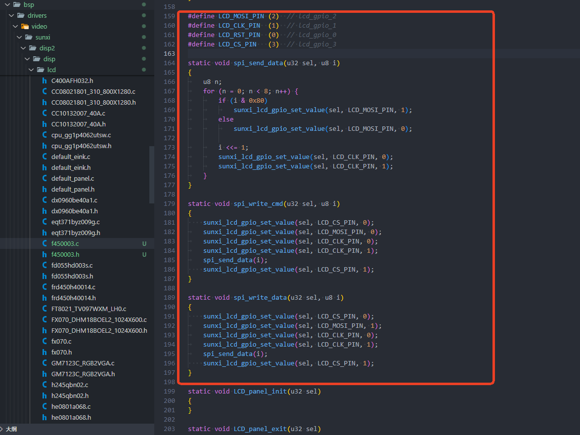

获取屏幕初始化序列
首先询问屏厂提供初始化序列,和屏幕手册。
屏厂会提供一个初始化代码:
////////////////NV3049F+BOE4.5////////////////////

由于是 RGB 屏幕,RGB 屏幕需要使用独立的接口去写初始化代码,查询屏幕驱动 IC 手册可知是使用的是 3 线 9 BIT SPI 协议:
其通过第一个 BIT 高低区分是 Command 还是 Data。
正常情况下 SPI 发送为 8 Bit 模式,不支持 9 Bit 发送。这里一般采用 GPIO 模拟生成 SPI 时序方式。
先配置设备树,设置对应的引脚
lcd_gpio_0 = <&pio PD 17 GPIO_ACTIVE_LOW>; // RESET
lcd_gpio_1 = <&pio PD 15 GPIO_ACTIVE_LOW>; // SCK
lcd_gpio_2 = <&pio PD 16 GPIO_ACTIVE_LOW>; // SDA
lcd_gpio_3 = <&pio PD 14 GPIO_ACTIVE_LOW>; // CS
然后编写驱动代码,模拟该时序
#define LCD_MOSI_PIN (2) // lcd_gpio_2
#define LCD_CLK_PIN (1) // lcd_gpio_1
#define LCD_RST_PIN (0) // lcd_gpio_0
#define LCD_CS_PIN (3) // lcd_gpio_3
static void spi_send_data(u32 sel, u8 i)
u8 n;
for (n = 0; n < 8; n++) {
if (i & 0x80)
sunxi_lcd_gpio_set_value(sel, LCD_MOSI_PIN, 1);
sunxi_lcd_gpio_set_value(sel, LCD_MOSI_PIN, 0);
i <<= 1;
sunxi_lcd_gpio_set_value(sel, LCD_CLK_PIN, 0);
sunxi_lcd_gpio_set_value(sel, LCD_CLK_PIN, 1);
static void spi_write_cmd(u32 sel, u8 i)
sunxi_lcd_gpio_set_value(sel, LCD_CS_PIN, 0);
spi_send_data(sel, i);
sunxi_lcd_gpio_set_value(sel, LCD_CS_PIN, 1);
static void spi_write_data(u32 sel, u8 i)

实现开关屏函数,主要是操作 RST 引脚

LCD_OPEN_FUNC(sel, LCD_power_on, 30);
LCD_OPEN_FUNC(sel, LCD_panel_init, 50);
/* open lcd controller, and delay 100ms */
LCD_OPEN_FUNC(sel, sunxi_lcd_tcon_enable, 100);
LCD_CLOSE_FUNC(sel, LCD_bl_close, 0);
/* close lcd controller, and delay 0ms */
LCD_CLOSE_FUNC(sel, sunxi_lcd_tcon_disable, 0);
LCD_CLOSE_FUNC(sel, LCD_panel_exit, 200);
LCD_CLOSE_FUNC(sel, LCD_power_off, 500);
sunxi_lcd_gpio_set_value(0, LCD_RST_PIN, 0);
sunxi_lcd_delay_ms(100);
sunxi_lcd_gpio_set_value(0, LCD_RST_PIN, 1);
sunxi_lcd_pin_cfg(sel, 1);
sunxi_lcd_pin_cfg(sel, 0);
sunxi_lcd_pwm_enable(sel);
sunxi_lcd_pwm_disable(sel);

static void LCD_panel_init(u32 sel)
spi_write_cmd(sel, 0x01);
sunxi_lcd_delay_ms(6);
spi_write_cmd(sel, 0xFF);
spi_write_data(sel, 0x30);
spi_write_data(sel, 0x49);
spi_write_data(sel, 0x01);
spi_write_cmd(sel, 0xe2);
spi_write_data(sel, 0x00);

spi_write_cmd(sel, 0xf7);
spi_write_data(sel, 0x50);
spi_write_cmd(sel, 0xf8);
spi_write_cmd(sel, 0xF1);
spi_write_data(sel, 0xC4); //
//Write_LCD_REG(0x0000,0x0035);
//Write_LCD_REG(0x0000,0x0100);
//Write_LCD_REG(0x0000,0x003A);
//Write_LCD_REG(0x0000,0x0150);
//spi_write_cmd(sel, 0x21);
//spi_write_data(sel, 0x00);
spi_write_cmd(sel, 0x11);
sunxi_lcd_delay_ms(200);
spi_write_cmd(sel, 0x29);

struct __lcd_panel f450003 = {
/* panel driver name, must mach the lcd_drv_name in sys_config.fex */
.name = "f450003",
.func = {
.cfg_panel_info = LCD_cfg_panel_info,
.lcd_user_defined_func = LCD_user_defined_func,
配置编译驱动
编辑 bsp/drivers/video/sunxi/disp2/disp/lcd/Kconfig 文件,增加新驱动配置
config LCD_SUPPORT_F450003
bool "LCD support F450003 panel"
default n
help
if you want to support F450003 panel for display driver, select it.

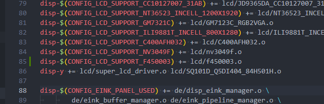

编辑 bsp/drivers/video/sunxi/disp2/disp/Makefile 增加配置
disp-$(CONFIG_LCD_SUPPORT_F450003) += lcd/f450003.o

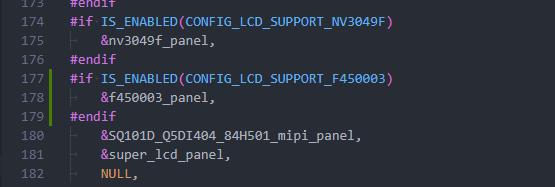

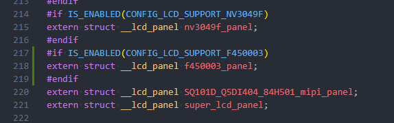

编辑 bsp/drivers/video/sunxi/disp2/disp/lcd/panels.c 新增屏幕引用
#if IS_ENABLED(CONFIG_LCD_SUPPORT_F450003)
&f450003_panel,
编辑 bsp/drivers/video/sunxi/disp2/disp/lcd/panels.h 新增屏幕引用
extern struct __lcd_panel f450003_panel;
获取屏幕时序
由于使用的是 Serial RGB,其 RGB 时序参考入下图所示。

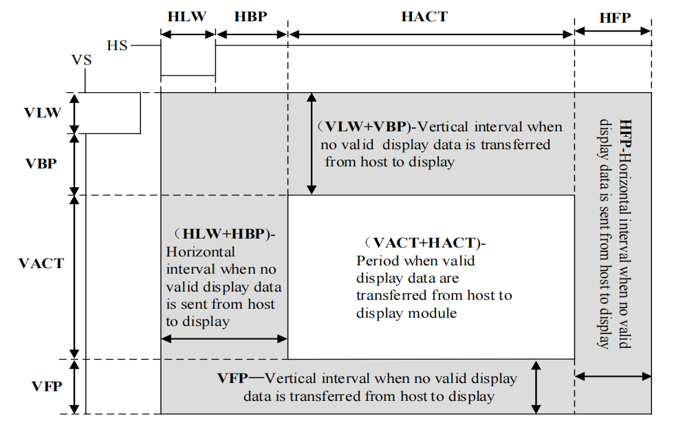

屏幕时序参数与屏幕时间显示数据如下图所示:
这里需要注意的是,对于该接口,SoC总共需要三个周期才能发完一个pixel,所以我们配置时序的时候,需要满足
或者
要么配置 3 倍 lcd_ht 要么 3 倍 lcd_dclk_freq。
此时一般询问屏厂,让其提供 RGB 时序配置,将时序参数配置为:
lcd_dclk_freq = <77>;
lcd_hbp = <23>;
lcd_ht = <1479>;
lcd_hspw = <2>;
lcd_vbp = <8>;
lcd_vt = <870>;
lcd_vspw = <2>;

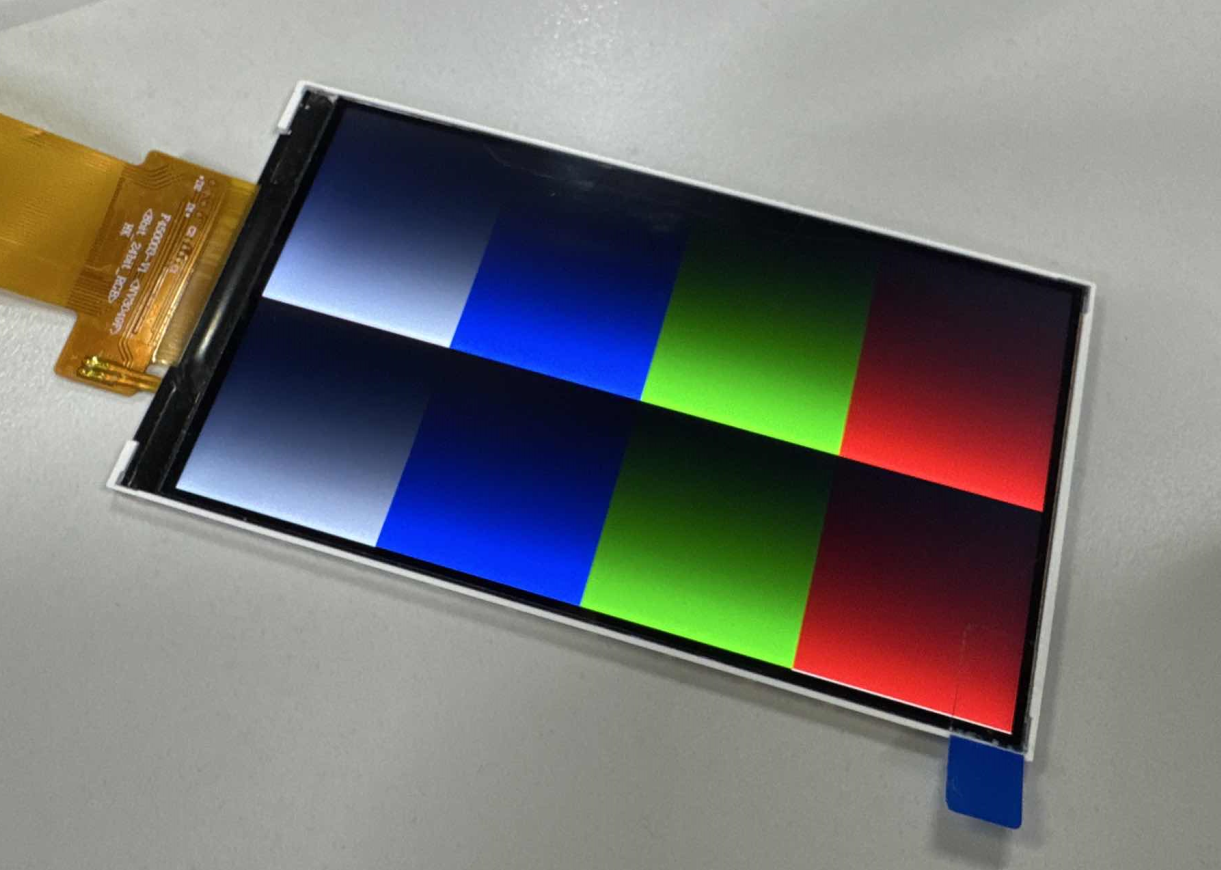

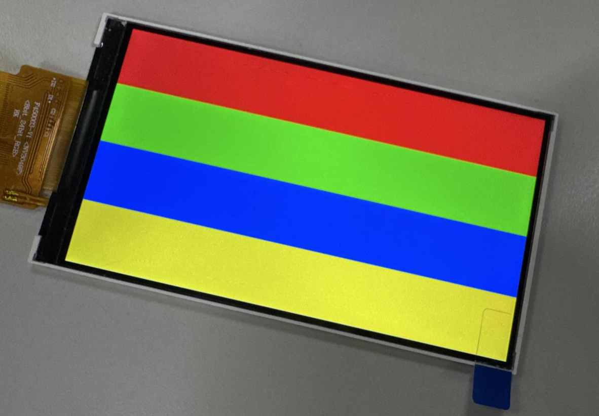

使用命令查看 TCON 彩条,这个彩条是由 TCON 发出的,操作更加底层。
使用命令查看 DE 彩条,这个彩条是由 DE 合成发出的,如果 DE 出问题则可以看到 TCON 彩条看不到 DE 彩条。
如果刚才开了 TCON 彩条,记得先关一下,TCON 彩条优先级更高
echo 0 > /sys/class/disp/disp/attr/colorbar
echo 8 > /sys/class/disp/disp/attr/colorbar
