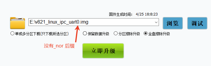

烧录出现烧写 mbr 失败
问题:
image-20250428104637425
这个问题一般是由于目标板使用的是 SPI NOR 存储,而烧录的固件非 NOR 使用的固件,或者目标板使用的是非 SPI NOR 存储,但是烧录了 NOR 的固件
image-20250428104921555
请选择带有 _nor 尾缀的固件烧录 NOR 开发板
image-20250428105019956
