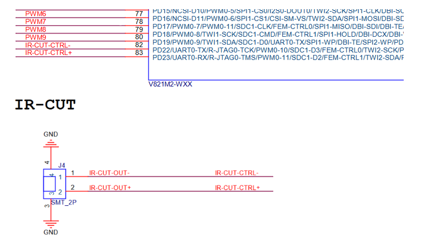

- 部分芯片(如 V821)内置了 IR-CUT 直驱功能,支持直接驱动 IR-CUT 省下独立 IR-CUT 驱动的成本。具体支持直驱的引脚请参考芯片数据手册。
- 其他芯片没有内置 IR-CUT 直驱功能,需要挂载 IR-CUT 驱动芯片。
其电路连接如下图所示:

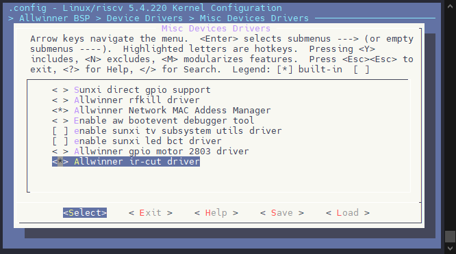

内核驱动配置
执行 make kernel_menuconfig 进入内核配置驱动,前往下列路径
Allwinner BSP --->
Device Drivers --->
Misc Devices Drivers --->
<*> Allwinner ir-cut driver
