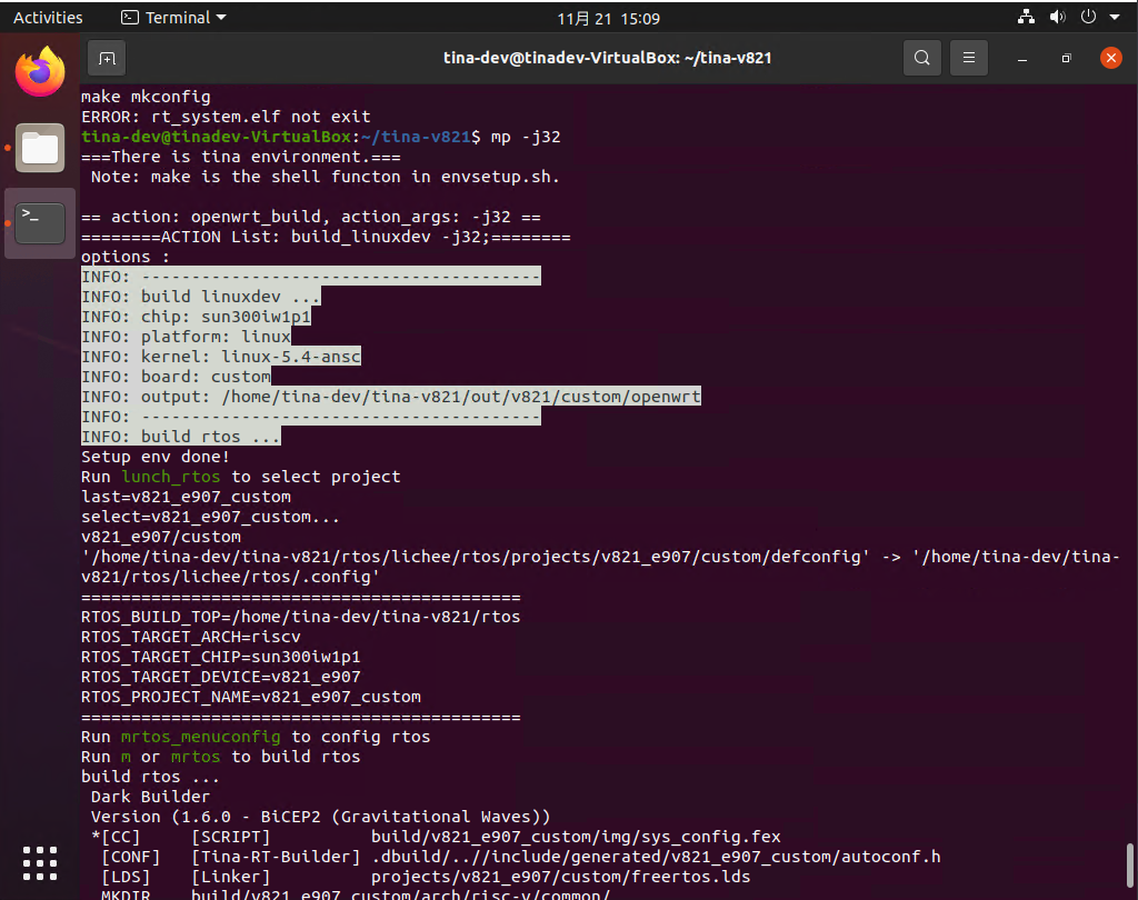

找到 Configure Application 改为新加的 v821 e907 custom system,保存退出
此时便完成了板级的新建,使用 mp 命令编译吧
