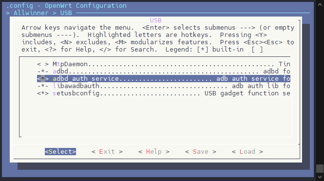

1. 启用 ADB 认证功能
通过 make menuconfig 配置系统,启用 ADB 认证服务:
Allwinner --->
USB --->
<*> adb................................................... adb for Tina Linux
<*> adbd_auth_service........................ adb auth service for Tina Linux
说明:启用这两个选项后,系统开机时自动启动 ADB 认证功能,执行 adb 命令时会进行公私钥校验。

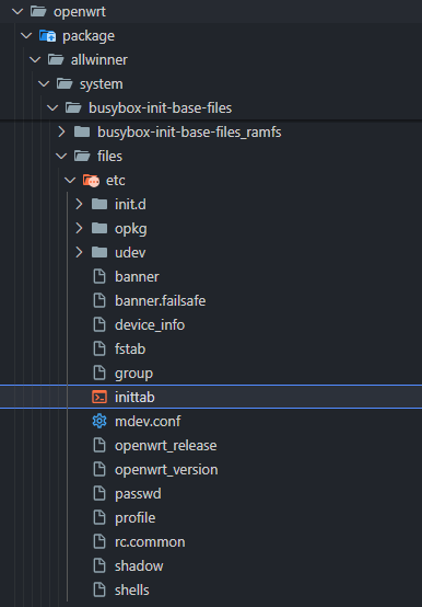

将生成的 /etc/shadow 和 /etc/passwd 文件拷贝到 SDK 中,放置到对应板级的配置目录:
对应板级目录/busybox-init-base-files/etc/
例如,对于某板级配置,放置路径如下:

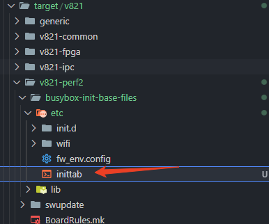

第二步:复制到板级目录
将 inittab 文件复制到对应板级的配置目录 busybox-init-base-files/etc/ 下:

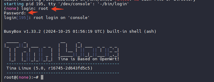

5. 验证功能
重新编译系统并启动后,串口控制台会显示登录提示:
默认情况下,需要输入:
- 用户名:root
- 密码:之前通过 passwd 命令设置的密码
输入正确的认证信息后,即可进入系统控制台。
