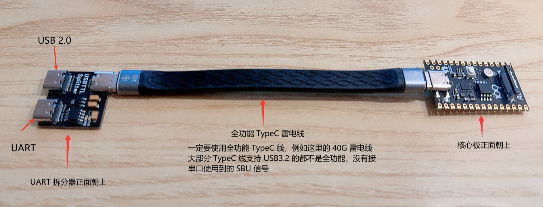

使用 USB 拆分器接入串口
核心板设计之时复用了 TypeC 中的 SBU 信号线用于传输串口信号,这个串口是 UART0,与 PL4,PL5 并联。接入方法如下:

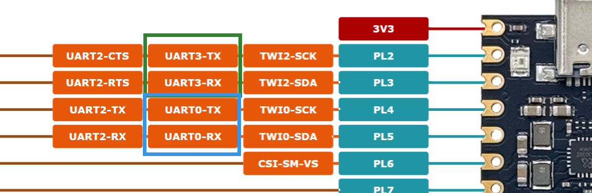

核心板串口位于 PL 口,如下图所示,需要焊接或者排针接出。其中绿色的是 RISC-V MCU 核心串口,蓝色的是 RISC-V CPU 串口。

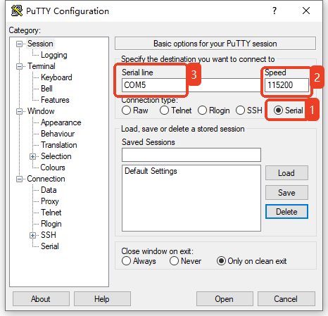

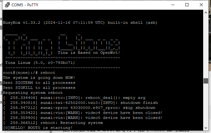

串口线打开电脑的 设备管理器,确认串口号,例如这里是 COM5
硬件连接完成后,使用串口终端访问,波特率 115200 。例如这里使用的 PuTTY

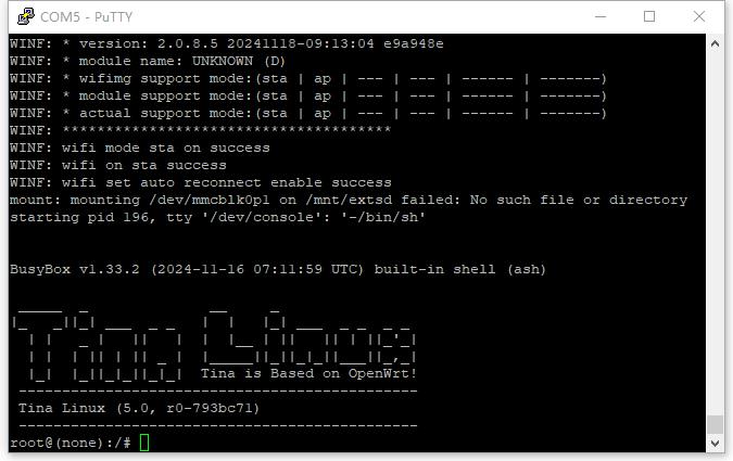

如果是刷入固件的核心板,上电后即可看到启动日志与控制台

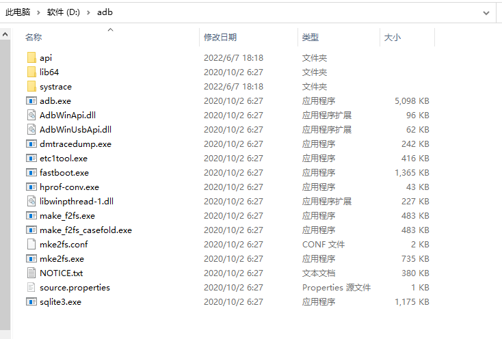

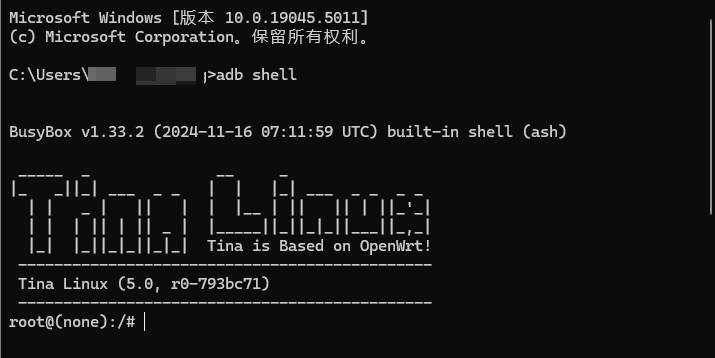

在电脑上安装 ADB,打开 CMD 使用 adb shell 进入终端。
(1) 在 全志开发者社区-资料下载 专区 下载 ADB 工具 ADB(tab自动补全版) (2)下载后解压放到本地磁盘下(例如D盘的adb文件夹里)

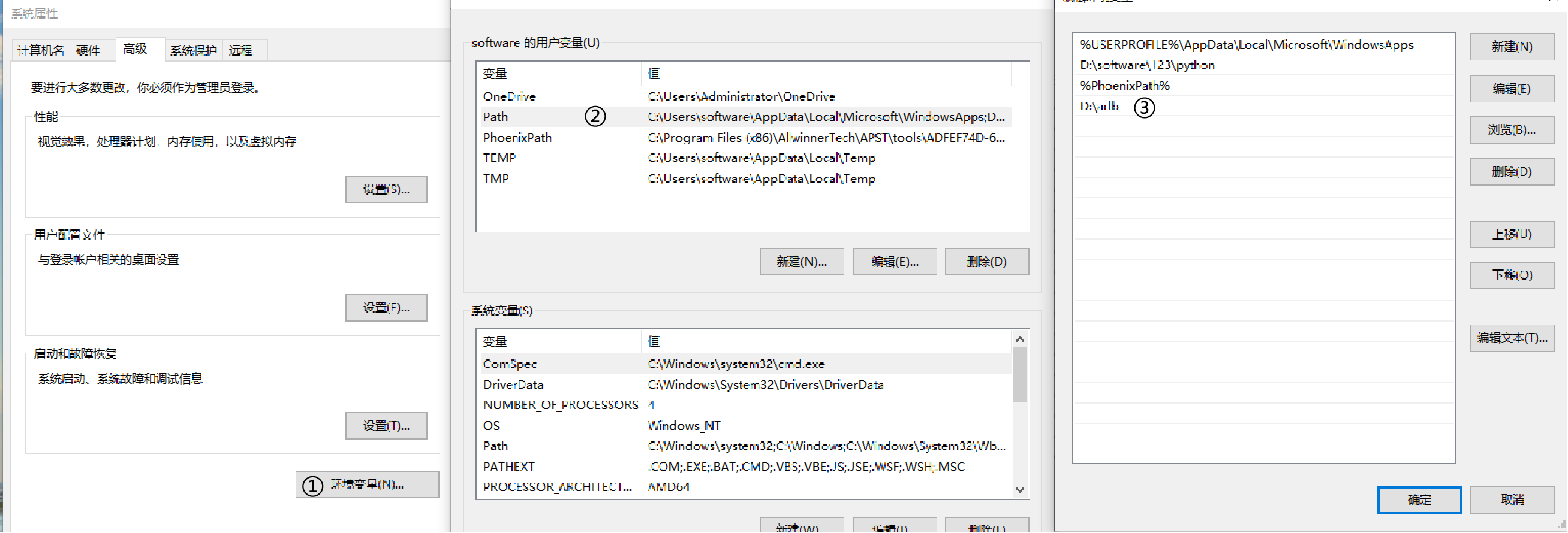

(3) 右键 ”此电脑“,属性,找到高级系统设置,点击环境变量,xxx用户的环境变量,Path,新增一个环境变量。
(4) 打开命令提示符,输入 adb shell

重启
在核心板终端 Linux 命令行中输入 reboot 即可重启。

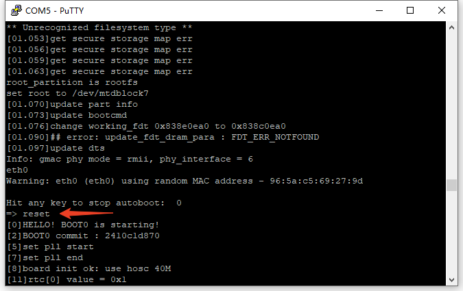

在核心板终端 U-Boot 命令行中输入 reset 即可重启。

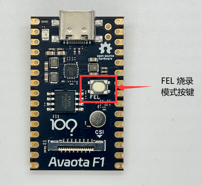

按键进入烧录模式
在核心板找到按键 FEL,断开USB,电源,
(1)按住 FEL 按键
(2)插入 USB 线
(3)等待电脑连接成功,松开 FEL 按键即可进入烧录模式

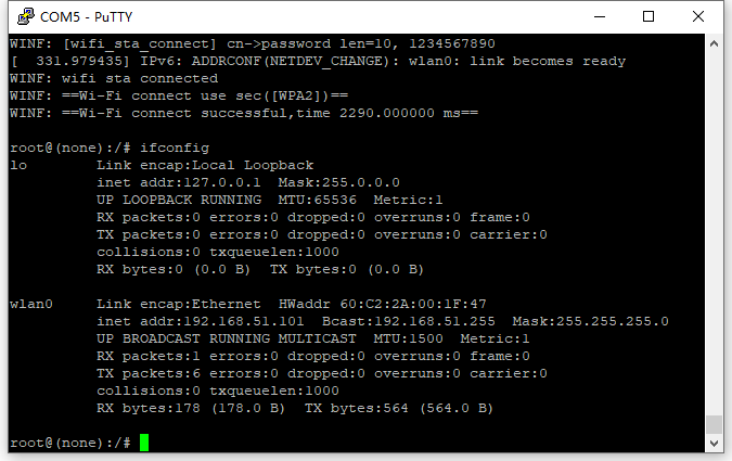

(3)连接Wi-Fi(SSID:awol,密码 1234567890)
wifi -c awol 1234567890
(4)连接网络后输入 ifconfig 即可查看当前 ip 地址

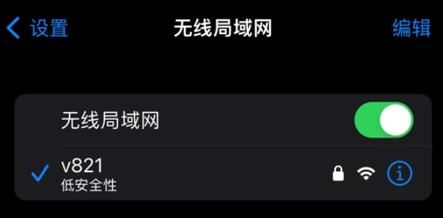

Wi-Fi 建立 AP

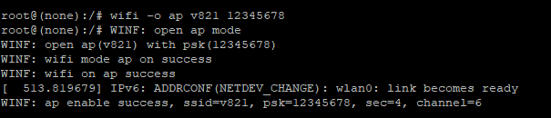

(1)创建热点 (SSID:v821,密码 12345678)
wifi -o ap v821 12345678
(2)然后就可以扫描到 Wi-Fi 了,输入密码 12345678 进行连接

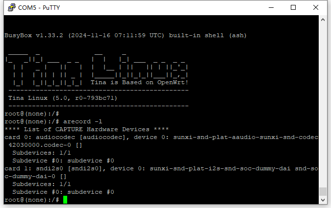

查看录音设备
可以使用 arecord -l 命令查看核心板提供的录音设备。
arecord -l

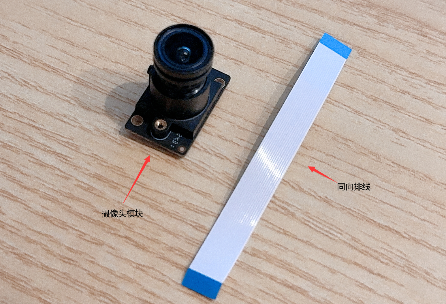

摄像头模块

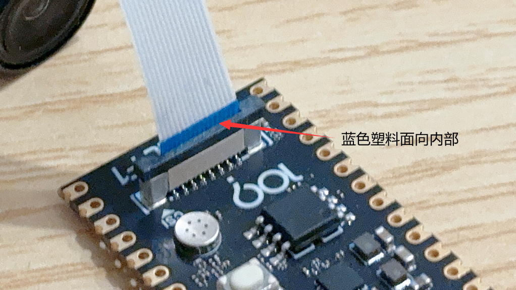

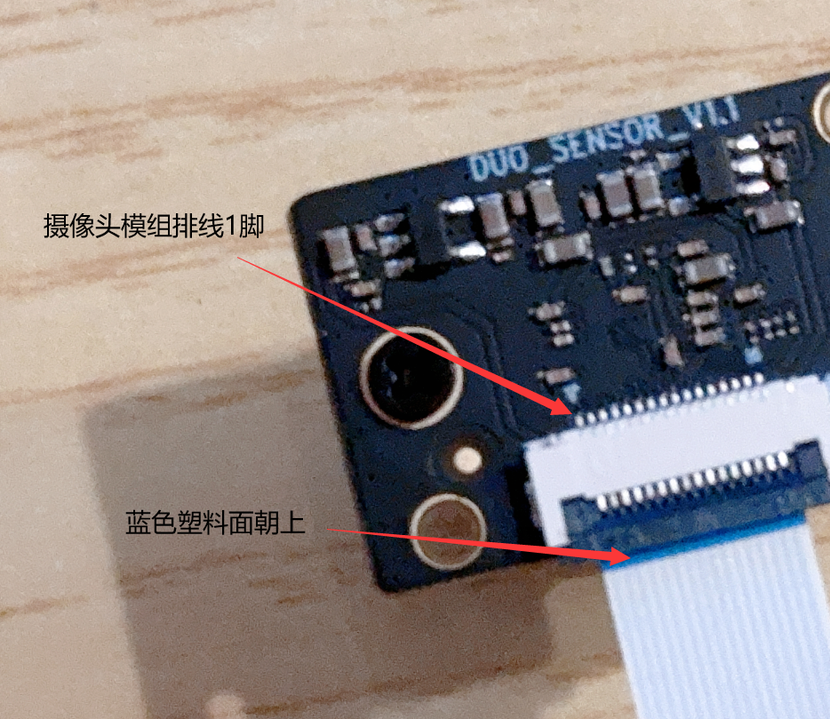

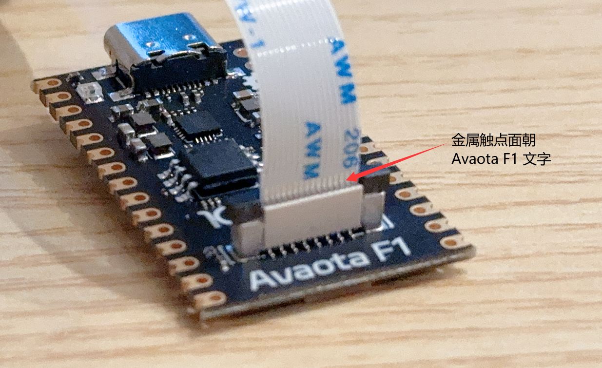

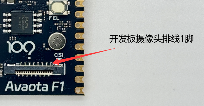

核心板套件配备了摄像头模块与配套的排线,请注意排线需要同向排线。
摄像头模组排线的 1 脚如图所示,蓝色塑料面朝上插入排线
核心板摄像头接口的 1 脚
在接入时请确保 1 脚与 1 脚对应,否则会出现摄像头烧毁的风险。
- 金属触点这一面面向 Avaota F1 文字
- 蓝色塑料这一面面向核心板内部

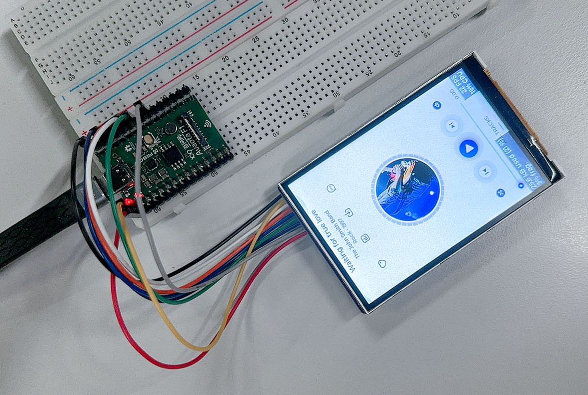

SPI 屏模块
引脚接线方法如下:
| V821 | TFT 模块 |
| PD1 | CS |
| PD2 | SCK |
| PD3 | MOSI |
| 3V3 | BLK |
| PD4 | RESET |
| PD5 | RS |
| 3V3 | VCC |
| GND | GND |
具体开发驱动说明请参考 【DBI 驱动 ST7789V 3.5 寸 LCD】
