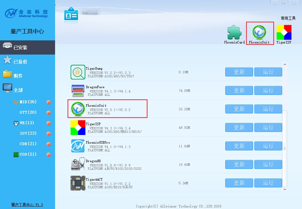

(1)PhoenixSuit:基于Windows的系统的烧写工具,是最常用的烧写工具,通过数据线将PC和开发板连接,把固件烧到开发板上。PhoenixSuit 支持分区烧写,适用于开发和小规模生产使用。建议开发者开发时使用该工具进行固件升级。

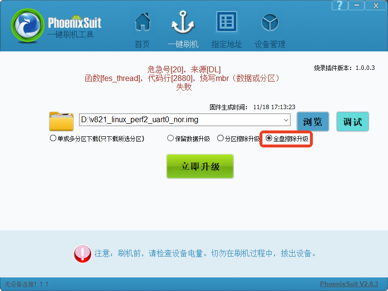

以PhoenixSuit为例,介绍固 件烧录步骤:

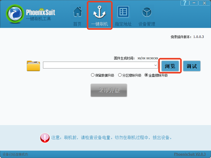

选择全盘擦除升级

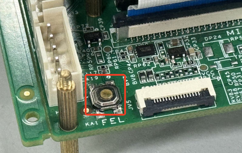

按住 PERF2 开发板上的FEL按键,插入USB线

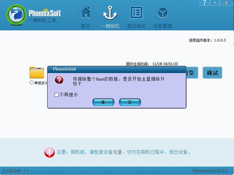

烧录工具出现提示,选择是

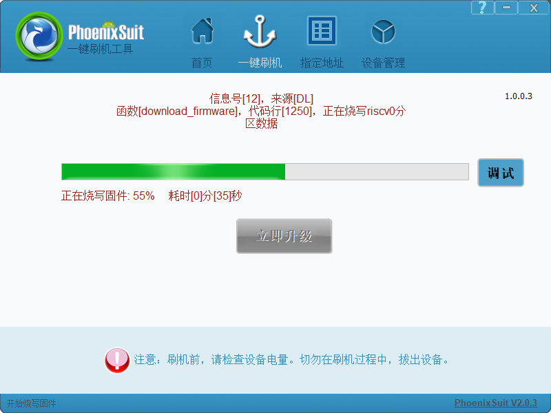

烧录中,请耐心等待

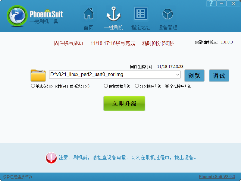

烧写结束,系统自动启动

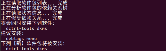

- 安装依赖 dkms,对于 Ubuntu 可以用
sudo apt install dkms dctrl_tools来安装

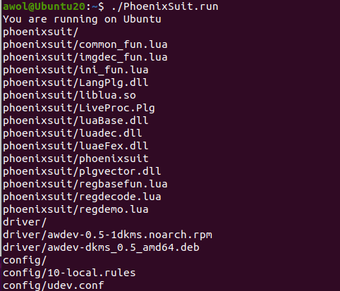

- 打开终端,输入
sudo ./PhoenixSuit.run来运行安装程序。

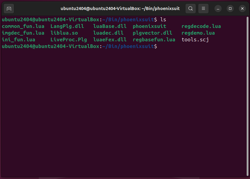

安装完成后默认目录在 ~/Bin/phoenixsuit 目录下

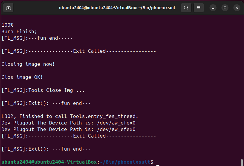

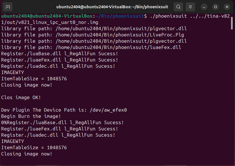

使开发板进入烧录模式,使用命令开始烧录
./phoenixsuit <path/to/img>
例如
./phoenixsuit ../../tina-v821/out/v821_linux_ipc_uart0_nor.img
等待一会便烧录完成
