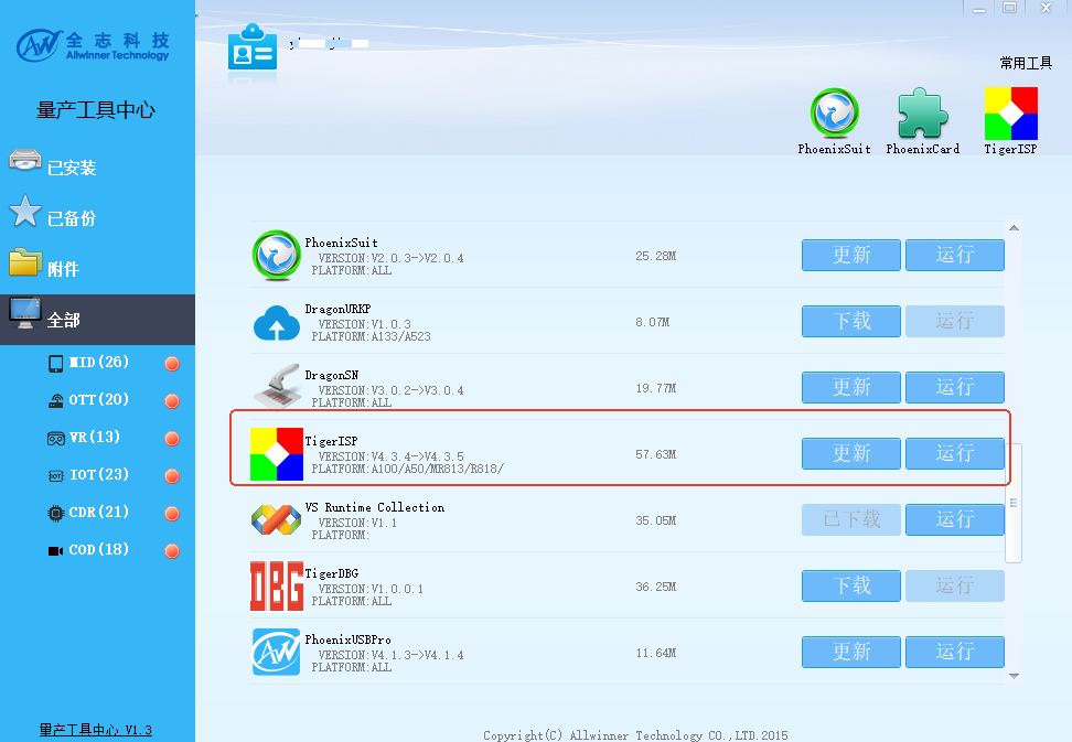

TigerISP调试ISP使用的PC程序,前往APST下载

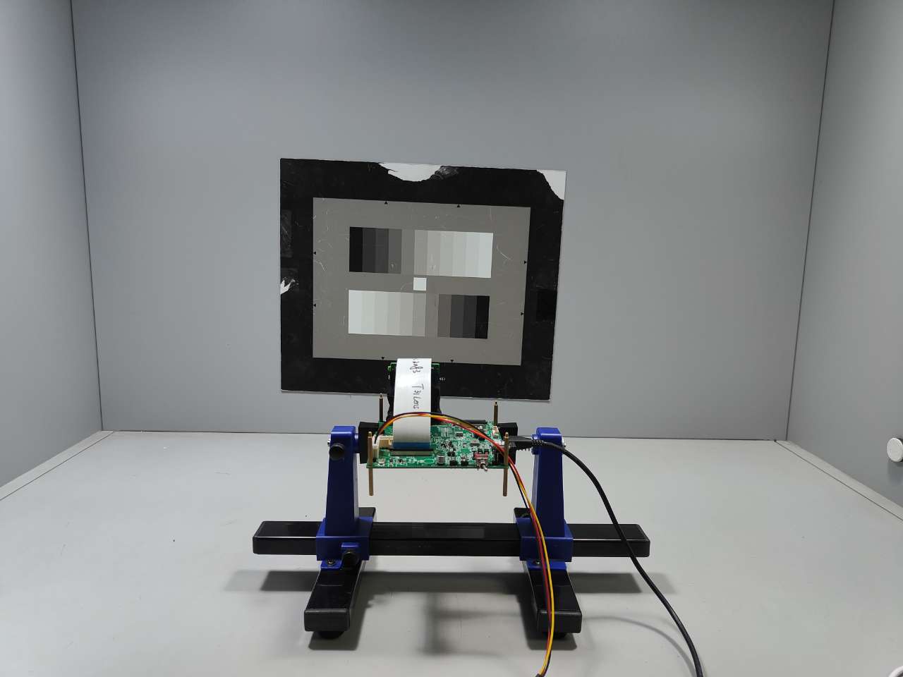

光源箱用于客观标定,提供多种不同色温不同亮度的照明环境
散光片用于客观标定,又称毛玻璃
24色色卡用于客观标定,用于色彩调优

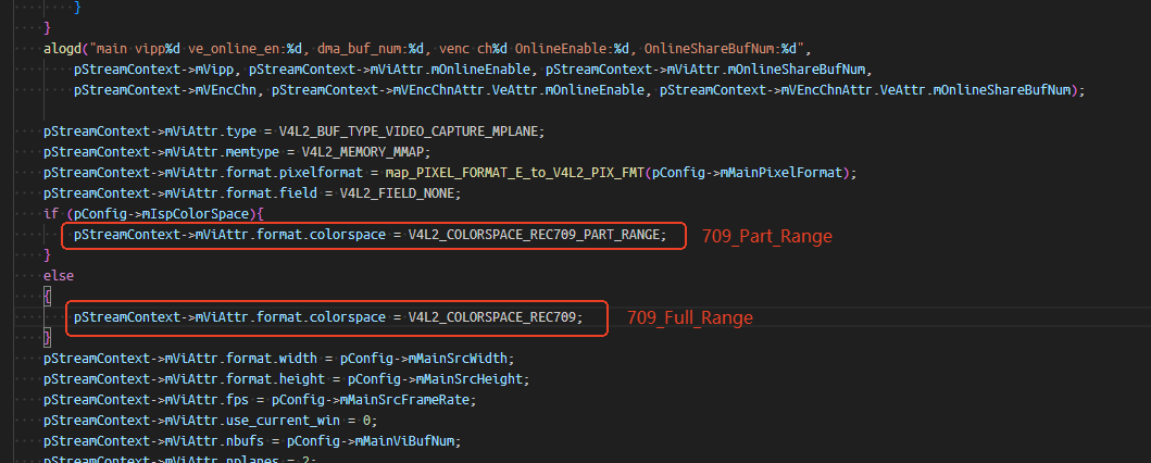

选择及设置色彩空间​
色彩空间是一种数学模型,用于描述和表示图像或视频中的颜色,它定义了一组颜色值的范围、编码方式以及颜色之间的转换规则。
不同亮度范围的色彩空间是会导致动态范围呈现差异的;
BT709-Partrange(部分范围):也称为"limited range",它是指亮度范围在 16 到 235 之间的值。这意味着黑色对应的值是 16,白色对应的值是 235。在这个范围内,0 表示纯黑,255 表示纯白,而 1 和 235 之间的值用于表示灰度和其他亮度级别。Partrange 通常用于视频广播和一些消费电子设备中,以确保在传输和显示过程中能够兼容各种设备和标准。它可以防止黑色和白色之外的信息在传输或显示中被截断或失真。
BT709-Fullrange(全范围):也称为"full range",它是指亮度范围在 0 到 255 之间的值。这意味着黑色对应的值是 0,白色对应的值是 255。在这个范围内,所有的亮度级别都可以表示。Fullrange主要用于一些专业领域和特定应用,例如计算机图形和视频编辑。在这些情况下,使用全范围可以提供更大的亮度动态范围和更精细的色彩表示。
在产品开发中,如果希望图像对比度更高,画面更通透,那么建议选择BT709-Fullrange的色彩空间

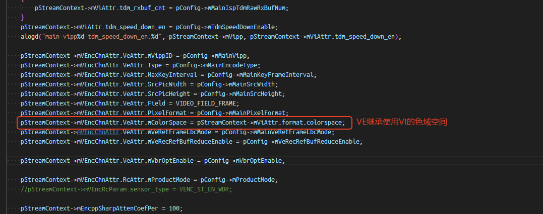

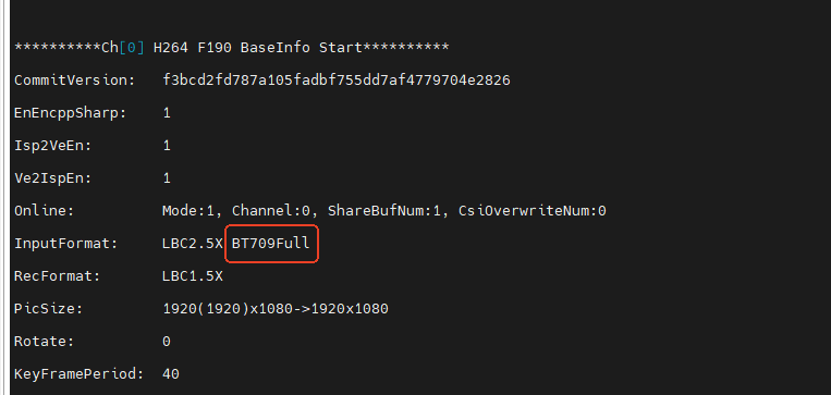

在实际应用中,ISP、VE以及解码端,均需要设置色彩空间,在配置过程中,务必要确保三者保持设置同一个色彩空间,避免部分亮度丢失,对比度异常的问题。其中VE、ISP的色彩空间设置,请参考sample_smartIPC_demo中如下图所示配置,解码端需要找对应同事进行确认
V85xSample路径:\external\eyesee-mpp\middleware\sun8iw21\sample\sample_smartIPC_demo\sample_smartIPC_demo.c
V821Sample路径:\platform\allwinner\eyesee-mpp\middleware\sun300iw1\sample\sample_smartIPC_demo\sample_smartIPC_demo.c
色彩空间接口设置1
色彩空间接口设置2

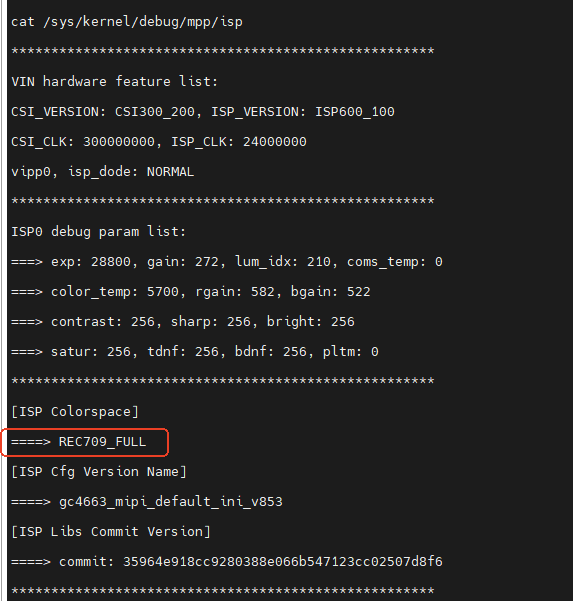

ISP、VE设置好色彩空间后,通过抓取ISP、VE节点确认
ISP节点:cat /sys/kernel/debug/mpp/isp
VE节点:cat /sys/kernel/debug/mpp/ve*
ISP节点色彩空间
VE节点色彩空间

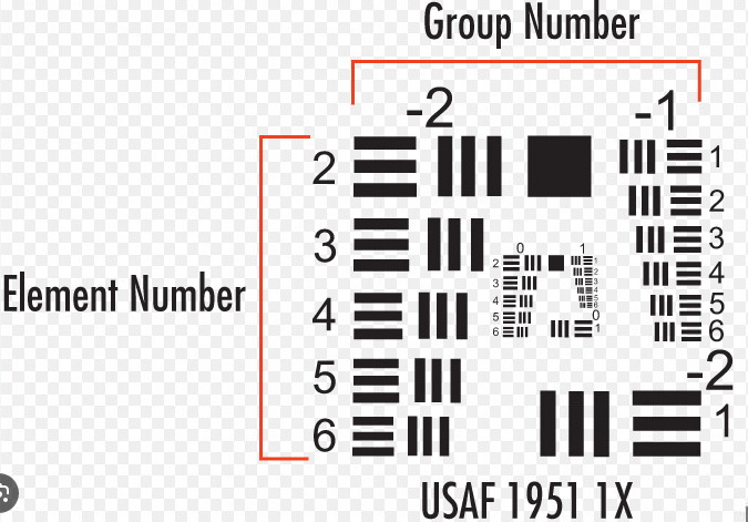

镜头对焦确认方法:
Step1:打印如下测试图,打印要求:横向、无边距、至少A4大小(越大越好)、至少600dpi(越大越好)
对焦示例图1
Step2:在充足照明(不小于1000lux)的环境拍摄,选择产品常用的拍摄距离放置测试图,最好能保证测试图高度占画面高度不小于1/8
Step3:彩色和红外下都需要测试。(如果打印版本无法在红外下使用,可到TB购买)
Step4:打开看视频的应用,画质调到最高,画面稳定后截图

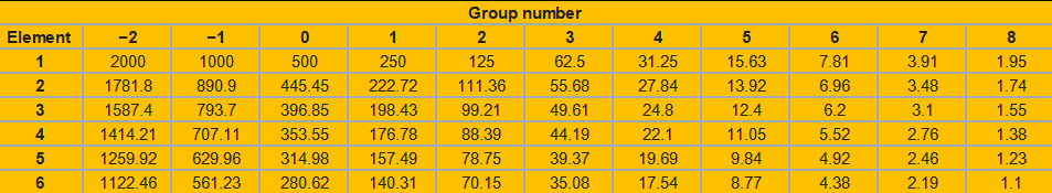

Step5:用PS或ISP调试工具等打开图片,测量测试图的高度(上下边框的纵坐标差),根据最小的能看清楚三横三竖的图案所处位置,查表代入公式计算54941/Height/GE清晰度,如果图像有插值,那么公式为54941/Height/GE清晰度*插值图像高度/sensor实际高度
对焦示例图2
Step6:清晰度低于0.7的,请检查对焦
示例如下:
图片分辨率是1920x1080,测试图的高度为63像素,最小的能看清楚三横三竖的图案处于G-2E6,查表得1122.46。代入公式54941 / 63 / 1122.46 = 0.776935806,图像无插值,清晰度就是0.777
对焦示例图3
对焦示例图4

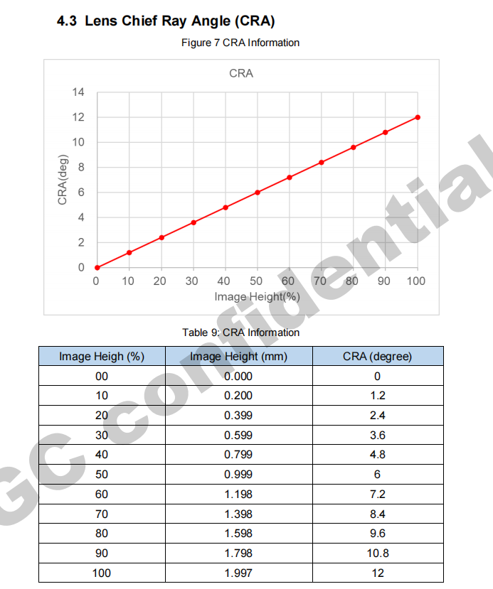

  • 镜头与sensor的CRA是否匹配
镜头与sensor均有一个CRA曲线,在选型过程中,要尽量保证CRA参数要尽可能接近(一般不超过3度)
Sensor的Cra曲线

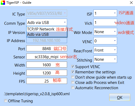

  • 小机端执行./awTuningApp 8848 0 &
  • PC端运行TigerISP工具,并选择对应的平台,下面的两个选项均不需勾选,点击OK
TigerISP引导界面1

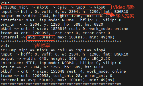

  • 根据下面介绍进行填写,离线调试下如果部分参数未填对也可以连接上,但在线调试下没填对会导致连接不上并加载参数失败。
Comm Type :连接方式,支持adb、IP连接方式
Port:端口号,与小机端运行时使用的保持一致,默认为8848
Sensor:sensor名
Width:输入ISP的图像宽度
Height:输入ISP的图像高度
FPS:帧率
ISP:ISP通道号
Vich:Video通道号
Wdr Mode:是否为WDR模式,非WDR模式选择None,如果为WDR模式请选择DOL
Stitching:是否为拼接模式,仅大尺寸走拼接时需要配置
TigerISP引导界面2

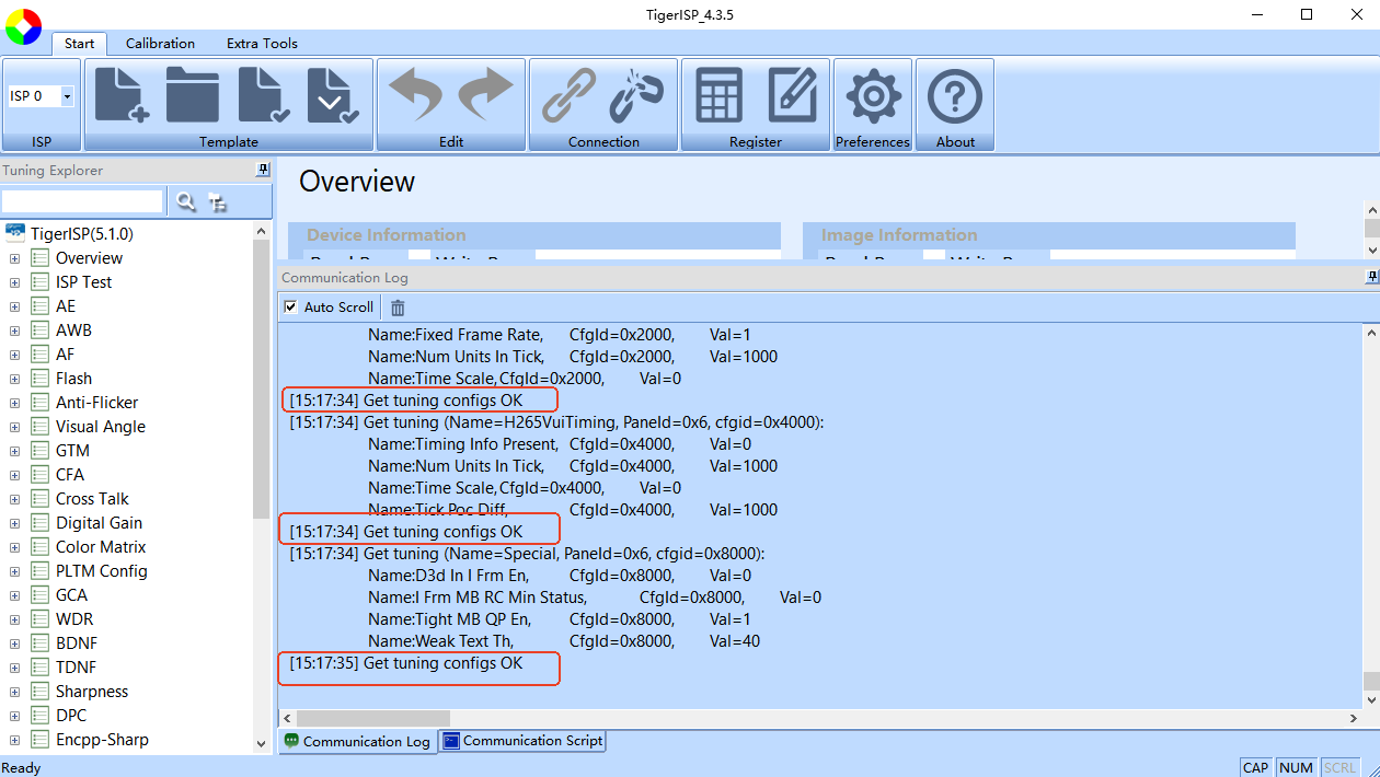

  • 填写参数后进行连接,TigerISP的日志如下代表连接成功
TigerISP引导界面3

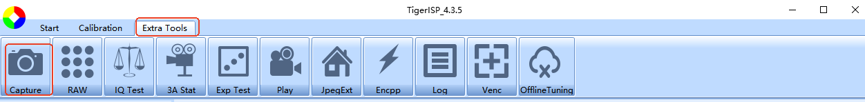

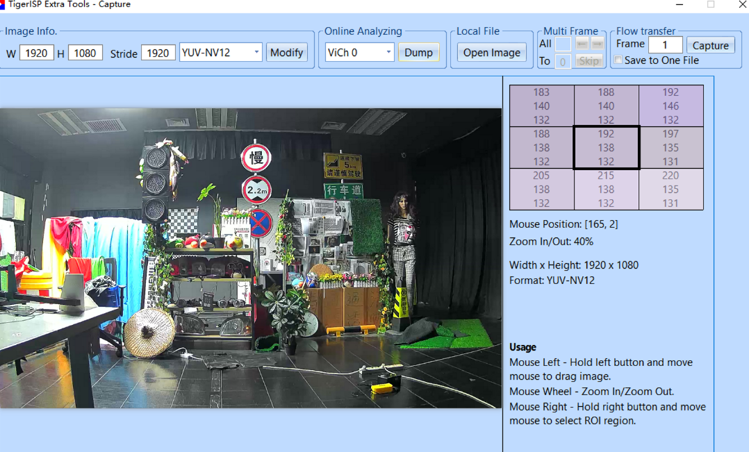

  • 点击Extra Tools中的Capture后弹出capture窗口,点击Dump即可实现预览。
TigerISP引导界面4
TigerISP引导界面5

  • 在线调试需严格根据应用或sample所跑的通路进行填写,不然会导致连接不上并加载参数失败,可通过cat /sys/kernel/debug/mpp/vi抓取节点确认

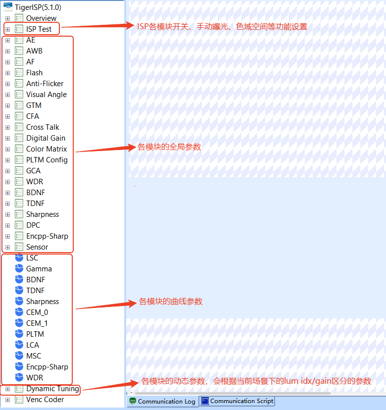

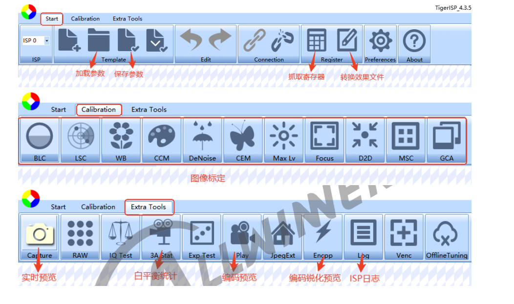

TigerISP工具界面简介​
名称说明
加载参数从PC本地选择一份ISP效果文件加载生效到板端
保存参数将当前工具下的ISP效果文件保存到PC本地
抓取寄存器抓取当前连接的sensor的寄存器配置
转换效果文件进行效果文件的不同格式转换,如bin、h、dat
图像标定打开图像客观标定对应模块
实时预览实时预览ISP处理后的YUV
白平衡统计预览白平衡统计的落点信息
编码预览预览编码处理后的码流
编码锐化预览预览编码锐化模块后的图像
ISP日志显示ISP各模块的debug信息,用于分析及调试
TigerISP功能界面1
TigerISP功能界面2

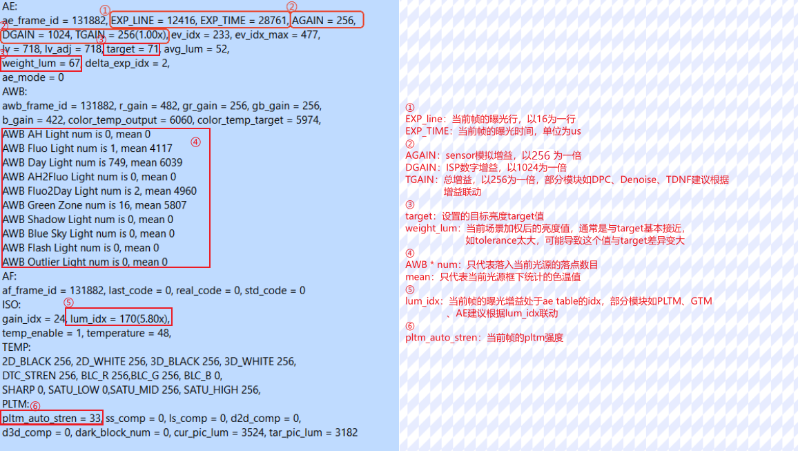

ISP log介绍及联动关系​
两种联动方式介绍​
ISP 有两种不同的连动关系。

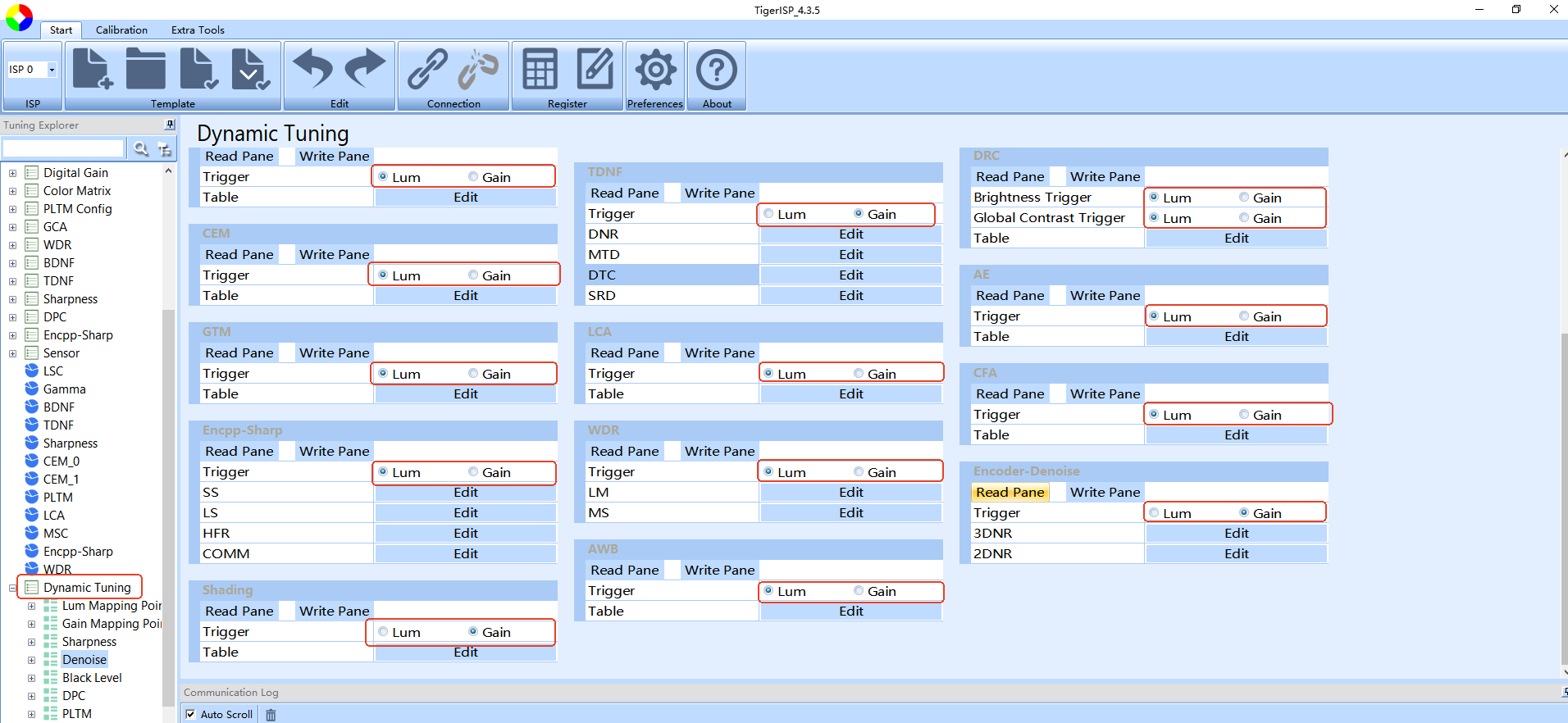

ISP 的 2D 去噪、3D 去噪、色彩去噪、锐化、局部对比度、期望亮度、全局对比度、饱和度等参数都可以选择与环境亮度还是增益连动。在工具中调试这些参数时,可以看到这些参数都分成了 0~13,共 14个档位。
  • 当选择与增益连动时 1 倍增益时使用第 0 档参数,
    2 倍增益时使用第 1 档参数,
    4 倍增益时使用第 2 档参数,
    8 倍增益时使用第 3 档参数,
    如 3 倍增益时,会使用第 1档与第2档参数进行线性插值,如此类推。
    通过ISP LOG中的TGAIN的值可以得知当前处于什么增益下(TGAIN 的值以 256 为 1 倍)。
  • 当选择与环境亮度连动时 系统会将 AE Table 分为 350 档,通过打印 lum_idx 的值来决定使用的档位
    当 lum_idx 处于 0~25 之间时,使用第 0 档参数,
    当 lum_idx 为 50 时,使用第 1 档参数,
    当 lum_idx 为 75 时,使用第 2 档参数,
    当 lum_idx 为 100 时,使用第 3 档参数,
    如 lum_idx 为40时,会使用第 1档与第2档参数进行线性插值,如此类推。
    通过ISP LOG中的lum_idx的值可以得知当前处于什么档位下。

ISP Log的打印方式介绍​
如果想打印ISP Log,有以下方式可以实现
TigerISP调试工具​
通过在线/离线连接上调试工具,点击Extra Tools中的Log,再点击Dump
ISP_LOG介绍

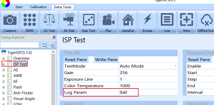

修改效果参数打印等级​
通过在线/离线连接上调试工具,修改效果文件里面的Log Param,打印会从串口或CMD界面输出。
ISP_Log介绍1

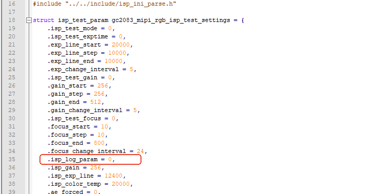

如果不想连接调试工具,也可以在效果文件里面修改打印,打印会从串口打印出来。
ISP_Log介绍2

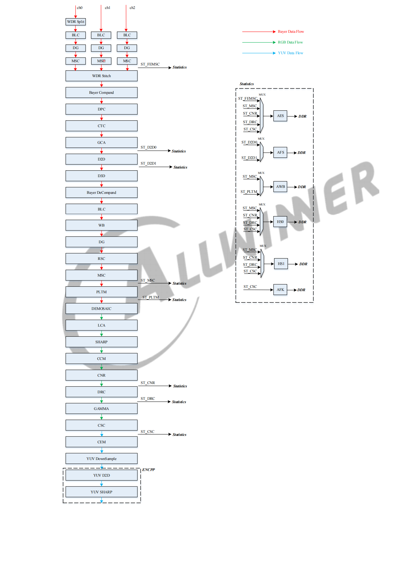

ISP各模块简介及pipeline​
名称说明
BLC提供 Sensor 相关黑电平矫正
AFS自动曝光下,保持曝光在 10ms(50Hz)或 8.33ms(60Hz)的整数倍以达到防工频闪烁的效果
AE硬件输出自动曝光的统计值信息,软件根据统计信息调节 Sensor 以实现自动曝光的功能
AF硬件输出自动对焦的图像清晰度评价信息统计,软件根据统计信息调节 VCM(对焦马达)以实现自动对焦的功能
WB硬件输出白平衡统计信息,软件根据统计信息调节 R/G/B 增益以实现自动白平衡的功能
AWB软件自动白平衡算法开关
Hist硬件输出直方图统计信息,软件用于辅助 AE、DRC 的计算
WDR SplitSensor 内部合成宽动态图像,将 Sensor 输出的较多的 bit 位宽数据拆分成较少 bit 位宽的数据,使拆分后的数据能被 ISP 处理
WDR Stitch对 Sensor 输出的多帧合成为一帧宽动态图像
DPC提供对静态坏点和动态坏点的检测和矫正功能
CTC消除由于 Sensor 和镜头的 CRA 不匹配导致的 Cross Talk 噪声
GCA全局色差矫正,用于矫正镜头引入的轴向色差与横向色差
LCA局部色差矫正,用于矫正镜头引入的轴向色差与横向色差
NRPISP 内部预 Gamma 模块,提高降噪、锐化性能
D2D(Denoise)空域降噪
D3D(TDNF)时域降噪,去除图像高斯噪声,使图像更平滑
Dig-GainISP 分通道的数字增益
LSC、MSC用于镜头阴影矫正
PLTM局部色调映射,可提升暗部动态范围
CFA(Demosaic)将 Bayer 格式的 Raw 图像转化到 RGB 图像,优化 CFA 参数可减弱密集纹理区因去马赛克导致的摩尔纹现象。
Sharpness图像锐化,提高图像清晰度
CCM通过 3x3 的矩阵和矢量偏移量完成颜色空间的线性矫正
CNR色彩降噪
DRC硬件动态范围控制模块
GTM全局色调映射软件算法
Gamma分 R/G/B 三通道调整图像亮度
CEM利用 9x17x17 大小的 3D LUT 实现颜色调整操作
CSC通过标准的 3x3 的矩阵和矢量偏移量将输入的 RGB 图像转化为 YUV
Encpp编码器 Yuv Sharp
Enc 3Dnr编码器时域降噪
Enc 2Dnr编码器空域降噪

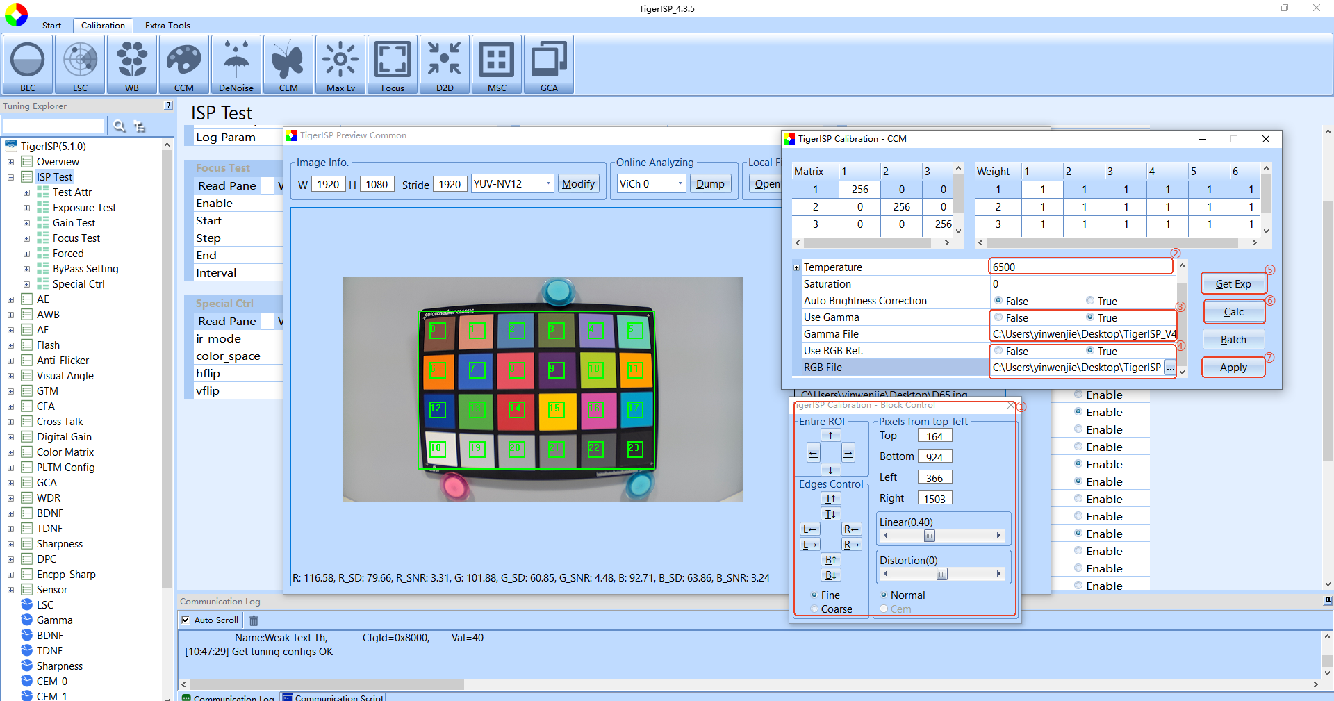

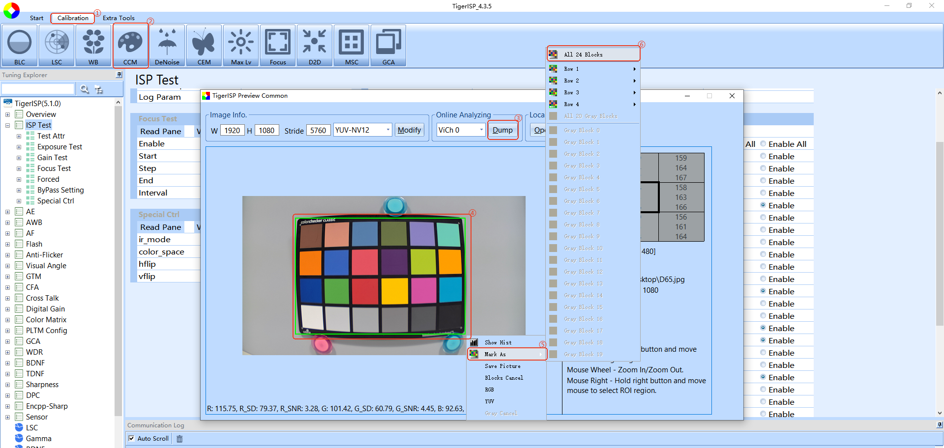

CCM色彩校准,以确保图像色彩的准确性

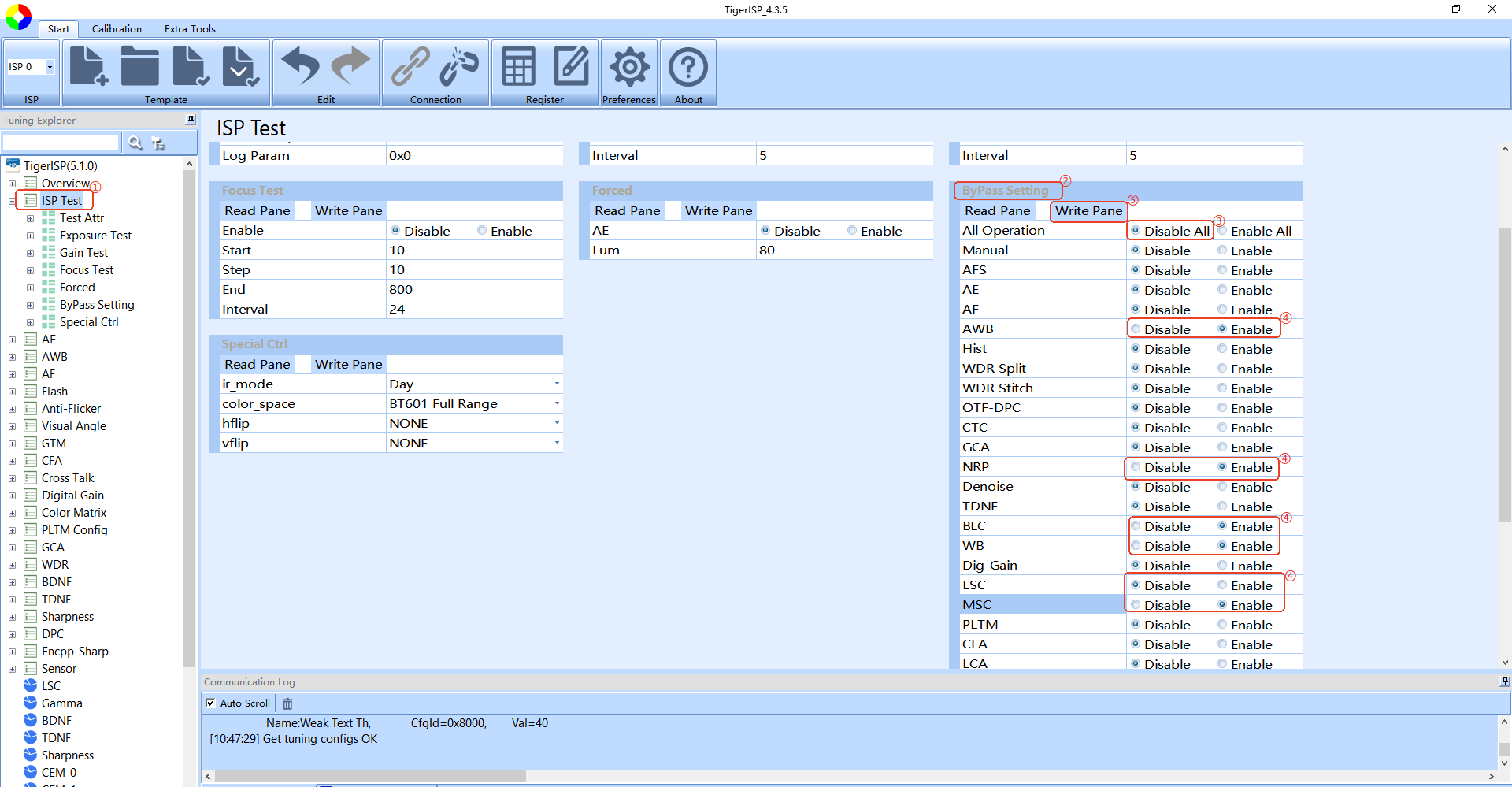

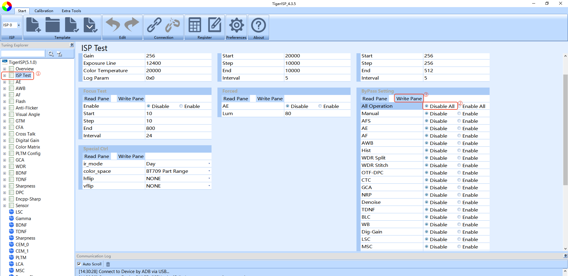

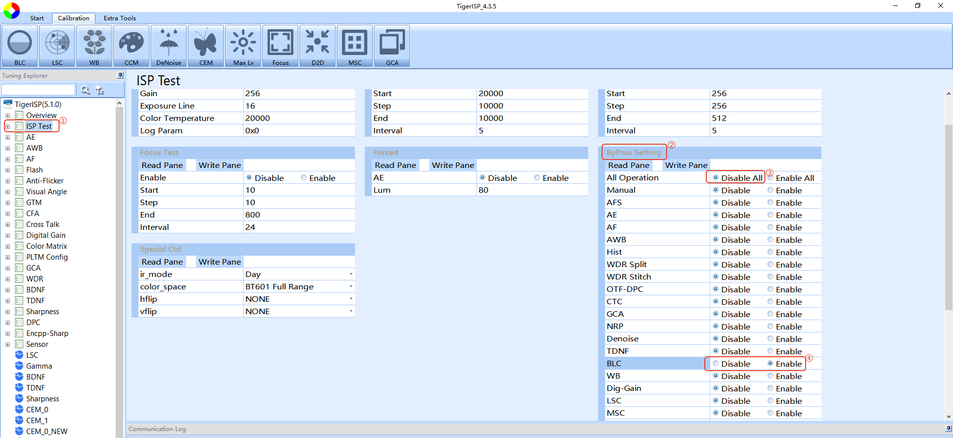

2.离线连接上调试工具,并按照下面流程将ISP模块全部关闭并设置为手动曝光
3.点击ISP Test,在ByPass Setting模块,点击All Operation中的disable,关闭所有ISP模块,点击write,使修改生效
BLC标定流程1

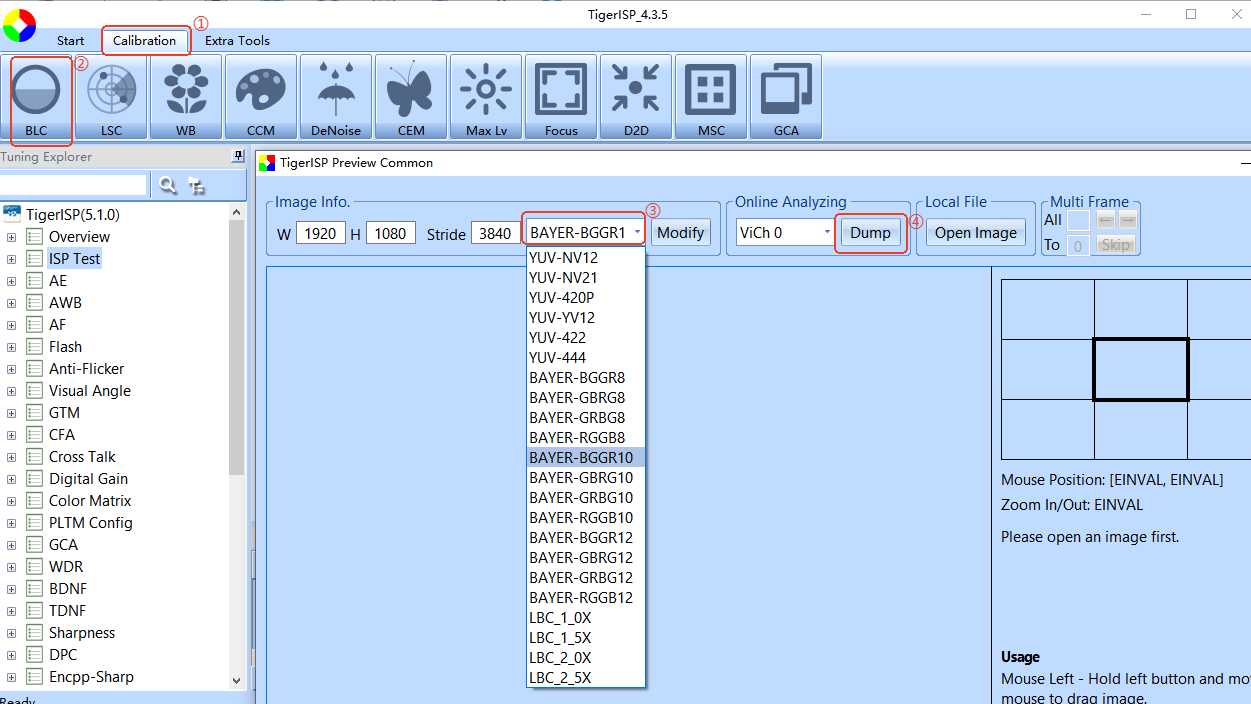

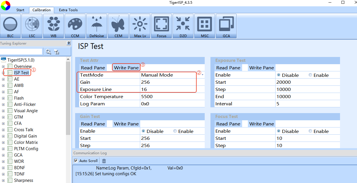

4.点击ISP Test,在Test Attr模块,将TestMode设置为Mannual Mode,并修改Exposure Line为16(16代表一行曝光行),将Gain修改为256(256代表一倍增益),点击write,使修改生效

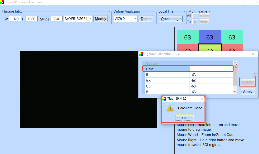

BLC标定流程2
5.点击Calibration,再点击BLC按钮,跳出BLC标定界面后,修改预览格式为BAYER格式(请根据实际sensor输出的拜尔格式进行选择),点击Dump直到预览界面出现图像后点击Stop
BLC标定流程3
6.在BLC标定界面,选择对应的Gain,如当前使用的Gain为256(以256为一倍增益),那么应该选择Gain为0;这里的Gain与1.5.5中介绍的联动策略的一致,0代表1倍增益,1代表2倍增益,2代表4倍增益
7.点击Calc进行标定计算,计算完成后各通道均会得到一个BLC值。
BLC标定流程4
8.重新回到第4个步骤,将Gain修改为512(二倍增益),再依次进行5~7的步骤
9.按照上述步骤,依次完成各增益下的BLC校准,最后点击Apply将校准值写入生效

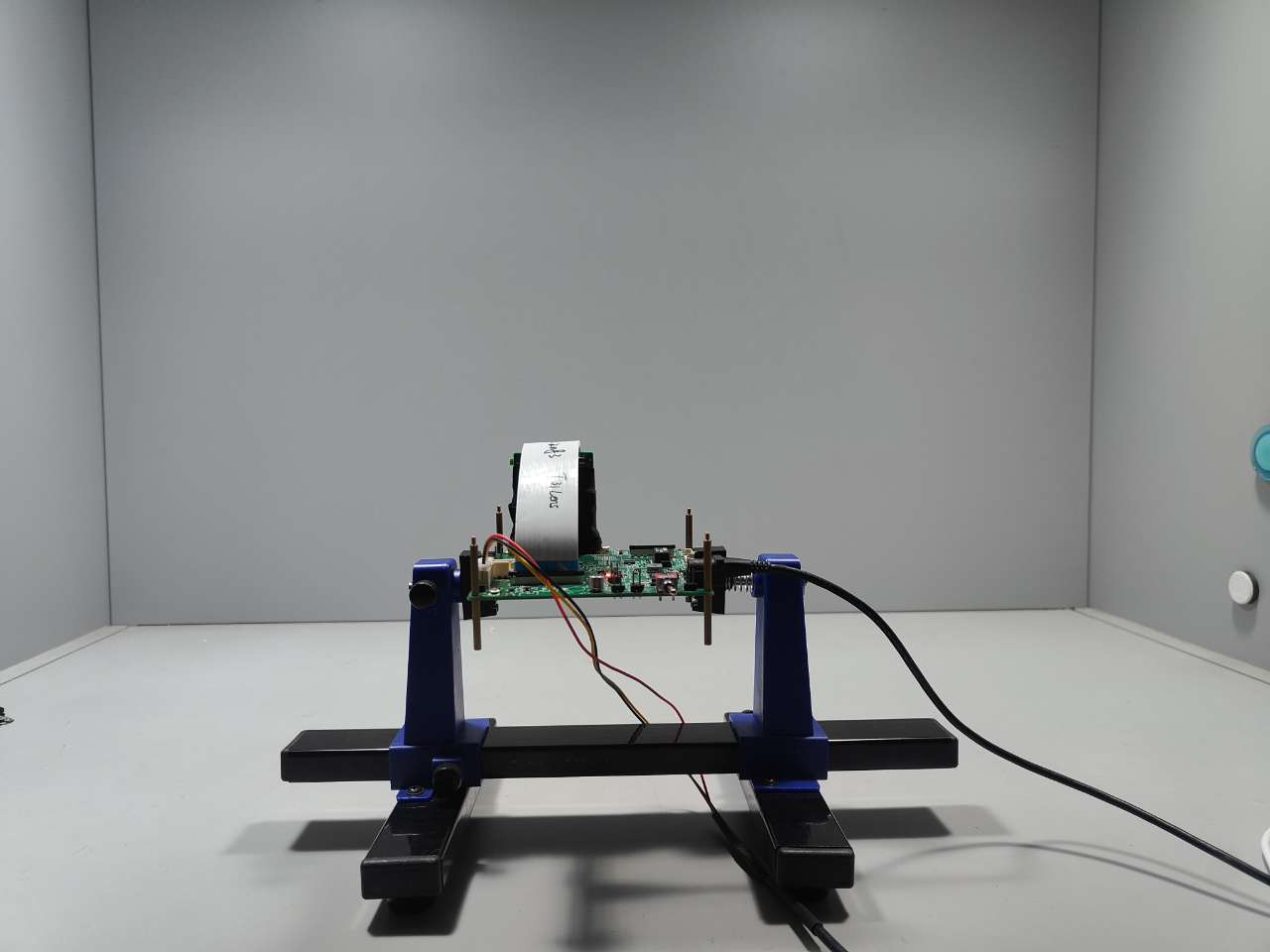

1.将设备放入灯箱中,让设备镜头对向灯箱壁

2.离线连接上调试工具,点击ISP Test,在ByPass Setting模块,点击All Operation中的disable后,将BLC Enable,关闭除BLC外的所有ISP模块,点击write,使修改生效
AWB标定流程2

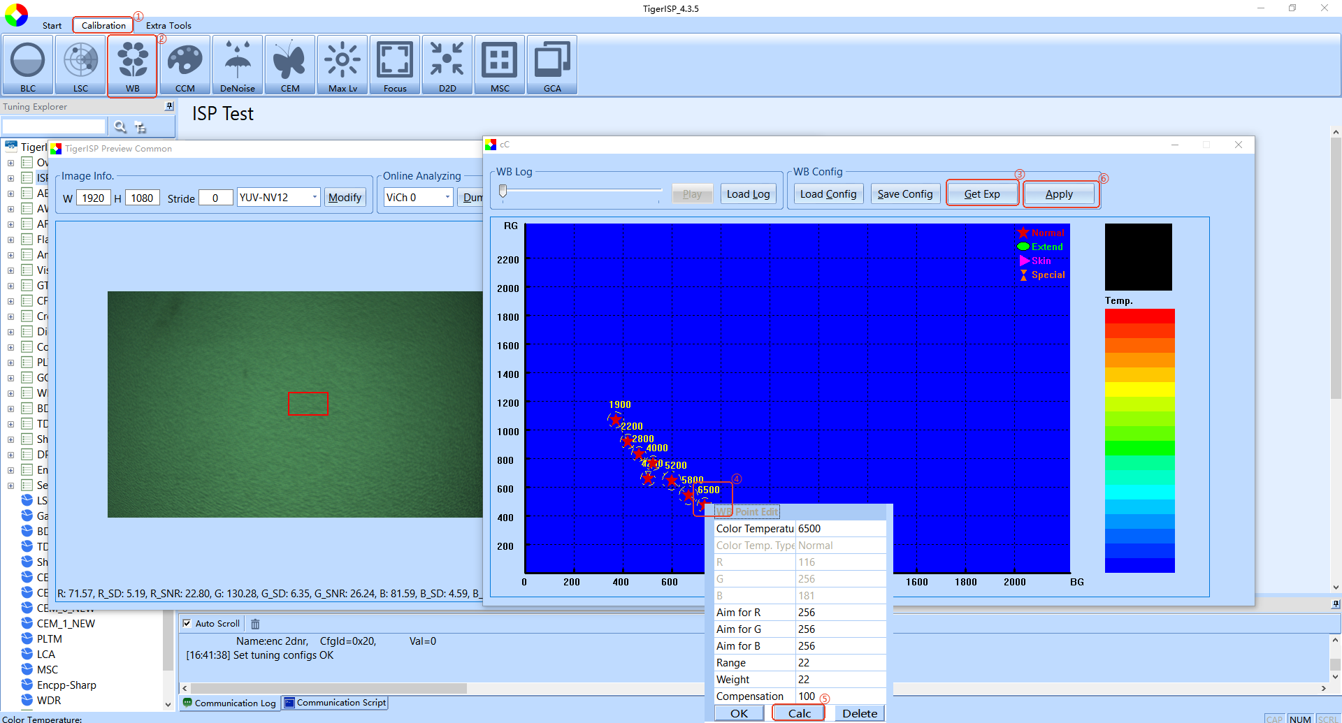

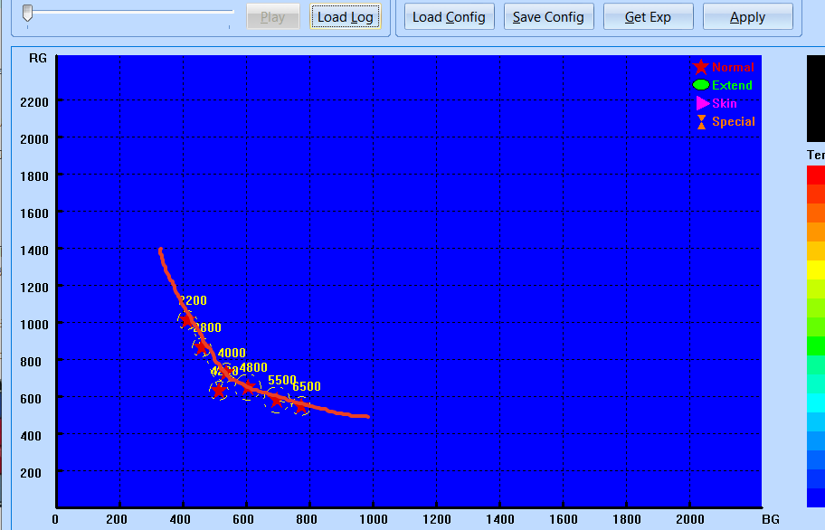

3.点击Calibration,再点击WB按钮,跳出AWB标定界面,打开灯箱并选择为D65光源
4.点击WB标定界面的Get Exp(这个按钮会自动将亮度调整为合适校准的亮度),待亮度调整正常后,右击下面6500K的色温点,在弹出的界面点击Calc

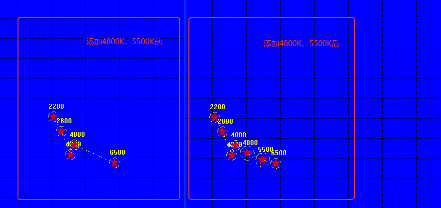

5.分别切换灯箱光源为Tl84(4000K)、CWF(4200K)、A(2800K)、H(2200K),重复上面第四个步骤,完成上述几种光源的校准
AWB标定流程3

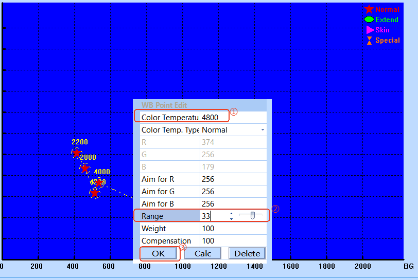

6.在空白区域单击鼠标右键添加新的色温点,按照曲线分别添加4800K、5500K两个色温点,添加的色温点要基本符合曲线走向(如下图AWB标定流程6所示)
AWB标定流程4
AWB标定流程5
AWB标定流程6
7.点击Apply将校准值写入生效

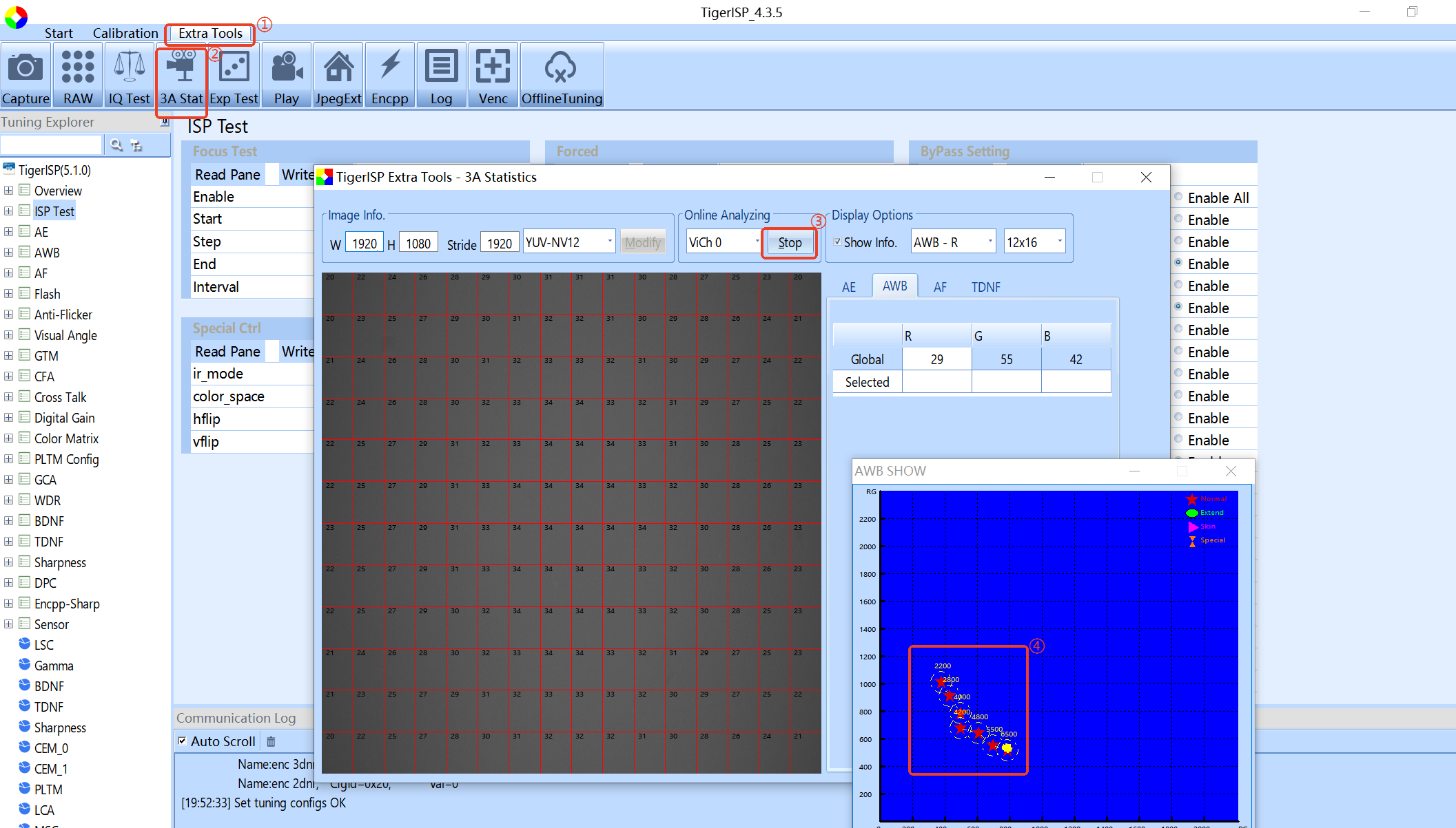

  • 标定完白平衡如何确认标定的准确性及如何做微调?
  • 1.校准完白平衡后,将AE、AWB、WB、NRP、BLC打开
  • 2.点击Extra Tools,再点击3A Stat按钮,跳出3A Stat界面,点击Dump
  • 3.分别确认D65、Tl84、CWF、A、H光源下的落点是否落入标定的光源框内并基本在五角星区域,如有少许偏差,可手动微调光源框到落点聚集的区域
AWB校验界面

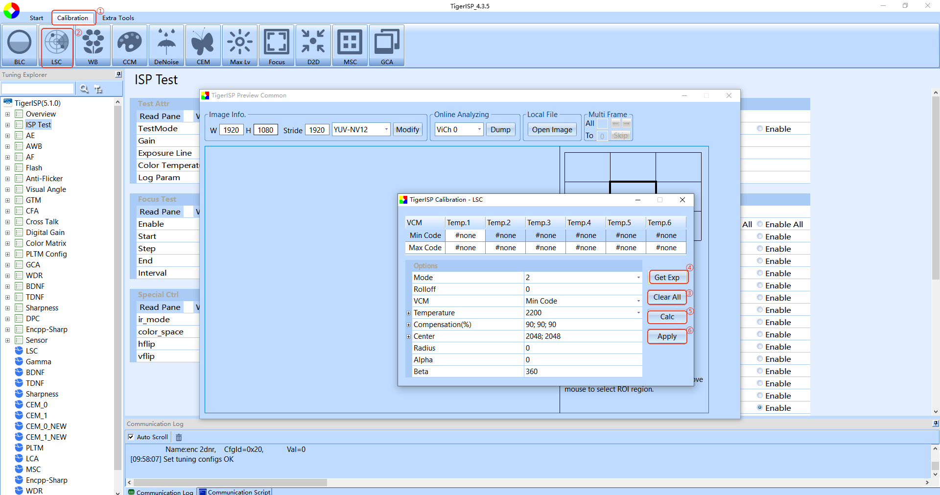

MSC校准流程介绍​
原理简介​
光通过镜头后,光强分布近似与光线角度的余弦的4次方成正比,画面中央比四周要亮(Lens shading)。其次,IR filter对不同入射角度的光,截止频率不一样,画面中央与四周在色彩上也会不一致(Color shading)。ISP的LSC和MSC模块是根据像素在图像中所处的位置,给予相应的增益。LSC模块增益与像素离图像中心的距离有关,所以补偿增益呈同心圆分布。MSC模块增益受矩阵分配,可用于shading不中心对称的场景
标定过程​

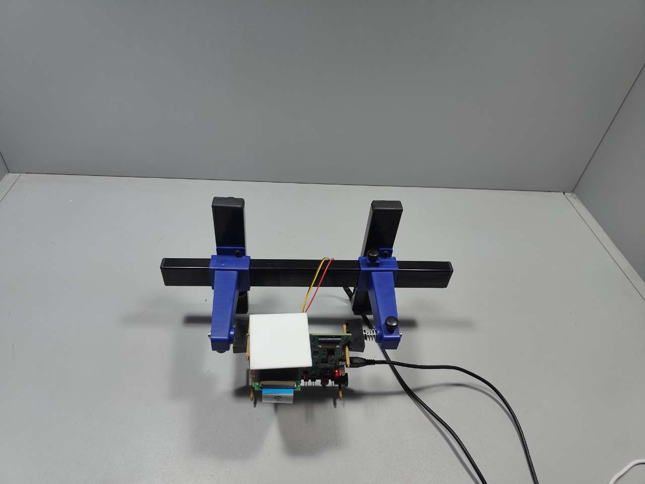

1.将设备放入灯箱中,将设备镜头盖上毛玻璃。
MSC标定流程1
MSC标定流程2

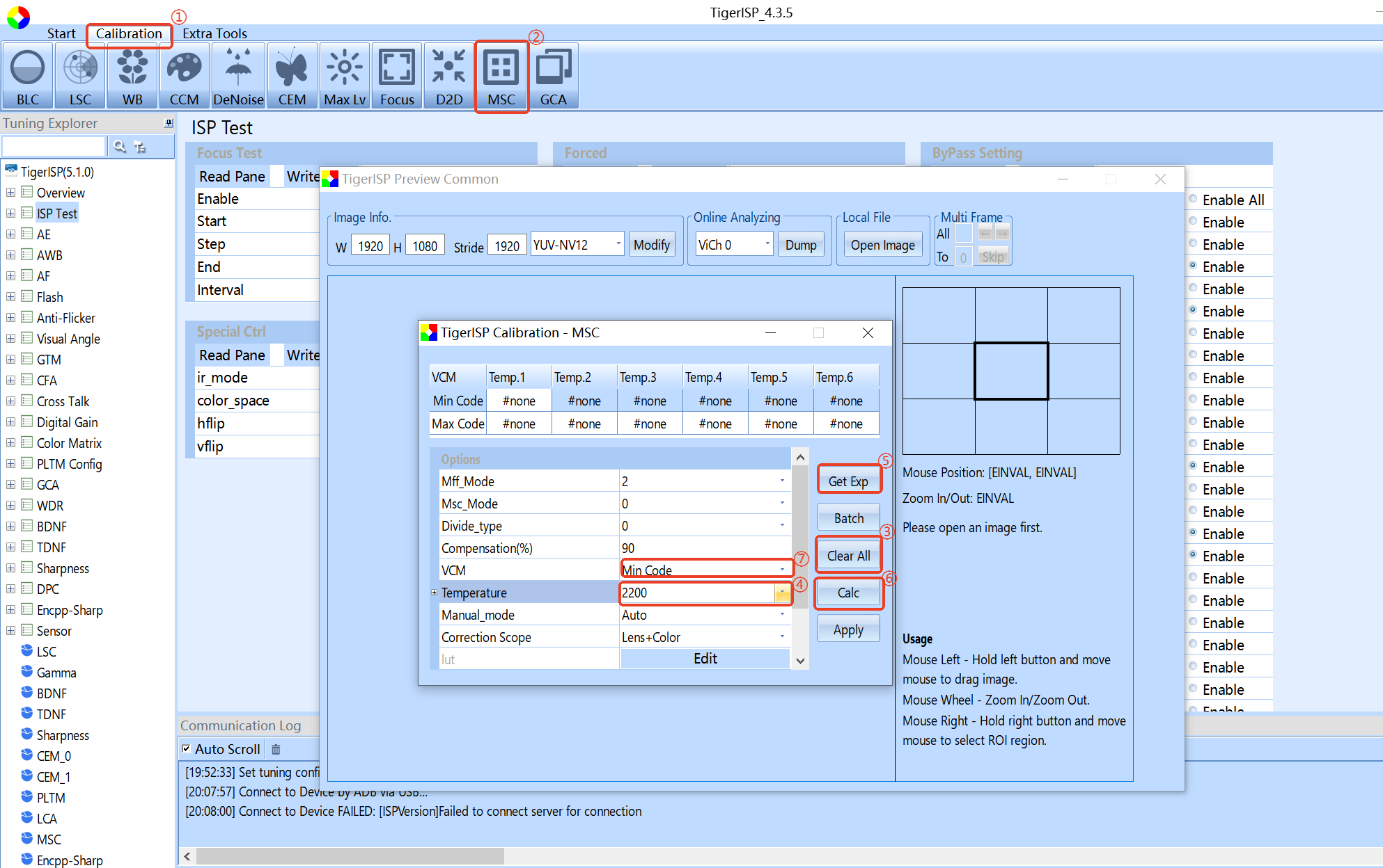

3.点击Calibration,再点击MSC按钮,跳出MSC标定界面,打开灯箱并选择为H光源(2800K)
4.点击Clean All,清除旧的MSC参数
5.选择Temperature为2200,点击Get Exp,(这个按钮会自动将亮度调整为合适校准的亮度),待亮度调整正常后,点击Calc,完成该光源的校准,然后将VCM改成Max Code后,再点击一次Calc
MSC标定流程3
6.分别切换灯箱光源为Tl84(4000K)、D65(6500K),重复上面第五个步骤,完成上述几种光源的校准后,点击Apply将校准值写入生效
LSC标定流程1
LSC标定流程2
3.点击Calibration,再点击LSC按钮,跳出LSC标定界面,打开灯箱并选择为H光源(2800K)
4.点击Clean All,清除旧的LSC参数
LSC标定流程3

  • LSC校准必须在sensor输出原始分辨率上进行
  • 由于V线大部分产品均为定焦,因此VCM的Min/Max Code使用同一组图片标定即可,如果是变焦产品,VCM需要分别校准
  • 建议2200K与2800K使用A光源进行校准,4000K-5500K使用Tl84光源进行校准,5500K-6500K使用D65光源进行校准
  • 如校准的强度不够或太强,可通过调整Compensation的值修改校准强度
  • LSC、MSC都是用于做画面均匀度补偿,LSC是以画面中心做同心圆补偿,MSC是将画面分块进行补偿,一般只需要使用其中一种补偿方式即可。
CCM校准流程介绍​
原理简介​
sensor对RGB的响应与人眼对RGB的响应并不一致,通过本项调试,可将sensor对RGB的响应调到与人眼接近,实现准确的色彩还原。在实际操作中,是将sensor输出的色彩空间通过一个色彩矩阵转化到sRGB色彩空间。
标定过程​
1.将设备放入灯箱中,让设备镜头对向24色色卡,保证色卡占据画面大小 3/4 左右。
2.离线连接上调试工具,点击ISP Test,在ByPass Setting模块,点击All Operation中的disable后,将BLC、AWB、WB、NRP、MSC/LSC Enable,点击write,使修改生效
CCM标定流程2
3.点击Calibration,再点击CCM按钮,跳出CCM标定界面,打开灯箱并选择为D65光源(6500K),点击Dump预览到画面后Stop,右击鼠标将24色色卡框选上,点击Mark As,再点击All 24 Blocks,会进行24色块的标记。
CCM标定流程3
4.调整24个框的位置及大小,使其能完整落在24色色卡的每个色块上面
5.选择Temperature为6500,将Use Gamma设置为True,Gamma File选择TigerISP文件夹中的\data\gamma_sample.txt
6.将Use RGB Ref.设置为True,RGB File选择TigerISP文件夹中的\data\rgb_ref_nrp_*.txt,其中*的数字选的越大,校准出来的色彩饱和度越高,建议D65、Tl84光源选择rgb_ref_nrp_90.txt,A光源选择rgb_ref_nrp_80.txt
7.点击Get Exp,(这个按钮会自动将亮度调整为合适校准的亮度),待亮度调整正常后,点击Calc,完成该光源的校准
CCM标定流程4
8.分别切换灯箱光源为Tl84(4000K)、A(2800K),重复上面第五~第七步骤,完成上述几种光源的校准后,点击Apply将校准值写入生效

1.将设备放入灯箱中,让设备镜头对向灰阶卡,保证灰阶卡占据画面大小 3/4 左右。
D2D标定流程1
2.离线连接上调试工具,点击ISP Test,在ByPass Setting模块,点击All Operation中的disable后,将BLC、AWB、WB、NRP、DGain Enable,点击write,使修改生效
D2D��标定流程2
D3D标定流程1

Step2: 调整Dynamic Tuning中的AE,AE通常是根据Lum联动,先根据当前环境下的日志确认当前跑的Lum idx,如下图所示,打开log,lum_idx为177(6.08X),对应Dynamic Tuning中的AE中的第6~7档参数
AE参数介绍4
Step3: 如果希望将亮度降低,降低对应档位的Target值
AE参数介绍5

Step3:如果确认上述原因无法改善暗部亮度,先通过Log确认当前环境下的Pltm强度,如果当前Pltm强度小于Max Stren Clip,那么可以通过提高Auto Stren来提高暗部亮度
修改对比度示例5
修改对比度示例6
修改对比度示例7
Step4:如果当前的Pltm强度等于Max Stren Clip,那么需要将Max Stren Clip提高来放开对PLTM强度的限制

Step1:确保当前镜头搭配Sensor已完成AWB标定,Dynamic Tuning中的AWB模块参数正常,建议按照256设置,待白平衡正常后再调整偏好色。
Step2:打开log,检查awb log是否正常,如下图Outlier Light num为339,说明有339个落点块未被统计到
色彩调试示例1
Step3:打开3A Stat后,点击dump,检查当前场景的落点信息
色彩调试示例2
Step4:如落点基本未落入光源框中,需要手动移动光源框到大部分落点所在区域(或新增光源框框柱对应落点)
色彩调试示例3
色彩调试示例4

Step1:降低对应光源框的range,通常混淆色与我们标定的色温标准落点会有一定偏差,降低range,可以一定程度上将这些混淆色剔除,避免纳入白平衡收白的落点中
Step2:如果是大面积绿植导致偏色,还可以通过调整Green Zone来优化,此值越小,绿植对白平衡的影响会降低,但如果白平衡标定数据不够准确或此值写的太小,可能会导致图像偏绿。
白平衡混淆色调试1
Step3:除上述的修改方案外,如果检查awb落点落入了多个色温下,可以将混淆色对应的色温的权重写小,来减小混淆色对整体白平衡的影响
Step4:如果是大面积蓝天场景导致偏色,还可以修改白平衡统计窗口,将白平衡统计改为只统计下半部分图像来优化

Step1:ISP效果参数使能AFS(Anti-Flicker)模块并打开AE log,EXP_TIME是以微秒为单位的,exp_time的值应该要等于或接近10000的整数倍。
抗工频干扰示例1
Step2:若exp_time的值明显小于10000,则通过提高AE target可以提高exp_time的值,令其接近10000us,修改方法可看第4.2章节详情

Step1:离线连接上调试工具,点击ISP Test,在ByPass Setting模块,点击All Operation中的disable,关闭所有ISP模块,点击write,使修改生效
Step2:点击Calibration,再点击GCA按钮,跳出GCA标定界面

  • 设置 Sensor 曝光、增益时需要将 TestMode 设置为 Manual Mode
  • Raw 图的尺寸、Bayer 格式确保选择正确(cat vi 节点查看相关的配置)

如何抓取sensor raw数据​
遇到图像效果异常,而无法判定是主控导致还是sensor本身的问题,在面对这种情况下,抓取raw数据进行分析是最快捷直观的排查手段,V系列支持多种抓取raw数据的方式 \
Sample_virvi抓取raw数据​
介绍​
Sample_virvi支持从vipp抓取raw数据,这个过程中vipp直接输出raw格式数据,不会经过isp的任何处理,只能抓取video0节点下的raw数据。但由于在跑sample_virv抓raw数据时,无法预览经过isp后的图像数据,因此针对一些非必现的场景问题下,此方案抓raw不推荐使用。
使用方法:​
Step1:将sample_virvi放入卡中,图像尺寸帧率请按实际配置
Step2:修改sample_virvi.conf文件,修改如下配置pic_format_0 = “srggb10”,raw_store_count = 5
Step3:执行./sample_virvi -path ./sample_virvi &
Step4:在mnt/extsd目录下有raw图保存
TigerISP离线抓取raw数据​
介绍​
TigerISP是ISP调试工具,客户可以在APST上面进行下载。这里的离线指的是不跑sample出流或客户应用,通过运行TuningApp连接调试工具出流。本方法可以预览并判断到当前场景已复现到问题后,再进行raw数据抓取,但只能抓取video0节点下的raw数据,因此如果是双摄、三摄的情况下,需要手动配置设备树,将有问题的一路sensor配置到video0节点中。
使用方法​
Step1:进入串口,手动运行tuningapp,指令如下:./Tuningapp 8848 0 &
Step2:打开TigerISP,填写sensor对应的尺寸帧率等配置,完成调试工具连接
Step3:导入现在使用的效果参数,并预览图像,检查是否复现到问题
Step4:复现到问题以后,通过log记录下当前使用的曝光增益
Step5:在调试工具中手动关闭isp所有模块
Step6:在手动曝光窗口下,将复现场景下记录的曝光增益写到sensor中
Step7:在capture界面下,将格式改为sensor输出的raw图格式(如BAYER-RGGB10),在点击右上角的capture按钮就可以完成raw图抓取
抓取raw数据示例1

如何抓取及分析ISP、VI节点​
如下所示为vi节点,串口执行下述指令可以查看 VI 节点状态:cat /sys/kernel/debug/mpp/vi

VI 节点参数说明
参数描述
mcsiMIPI通道号,0/1
ncsiDVP通道号,0
parser图像数据解析通道号,0/1/2/3
ispISP通道号,0/1
vippVI通道号,0~12
input => hoff输入图像水平偏移
input => voff输入图像垂直偏移
input => w输入图像宽度
input => h输入图像高度
input => fmt输入图像格式,RAW:RGGB/BGGR/GRBG/GBRG,YUV:
output => width输出图像宽度
output => height输出图像高度
output => fmt输出图像格式:RAW8/10/12,YUV420等,LBC_1/1.5/2/2.5X
interface接口类型:PARALLEL/MIPI/BT656/SUBLVDS/HISPI
isp_modeISP模式:NORMAL/DOL_WDR/CMD_WDR/SEHDR
hflip输出图像水平(镜像)翻转:0/1
vflip输出图像垂直翻转:0/1
prs_in => xparser输入数据宽度
prs_in => yparser输入数据高度
prs_in => hb行消隐时间
prs_in => hs行同步时间
bkbuf => cnt图像buffer个数
bkbuf => size图像buffer大小
bkbuf => rest空闲图像buffer个数
bkbuf => work_mode图像编码模式:offline/online
tdmbuf => cntTDM buffer个数
tdmbuf => sizeTDM buffer大小
tdmbuf => cmp_ratioTDM LBC 压缩系数
ispbuf => cntISP 3DNR buffer个数
ispbuf => sizeISP 3DNR buffer大小
ispbuf => cmp_ratioISP 3DNR 压缩系数
frame => cnt图像帧计数
frame => lost_cnt图像丢帧计数
frame => error_cnt图像异常帧计数
internal => avg图像帧间隔平均值(ms)
internal => max图像帧间隔最大值(ms)
internal => min图像帧间隔最小值(ms)
如下所示为isp节点,串口执行下述指令可以查看 isp 节点状态:cat /sys/kernel/debug/mpp/isp
VIN hardware feature list:
CSI_VERSION: CSI300_600, ISP_VERSION: ISP603_100
CSI_CLK: 200000000, ISP_CLK: 0
vipp0, isp_dode: NORMAL
ISP0 debug param list:
===> exp: 21600, gain: 17, lum_idx: 187, coms_temp: 48
===> color_temp: 5630, rgain: 468, bgain: 442
===> contrast: 256, sharp: 256, bright: 256
===> satur: 256, tdnf: 256, bdnf: 256, pltm: 0
[ISP Colorspace]
====> REC709_FULL
[ISP Cfg Version Name]
====> gc2083_mipi_isp603_20241205_171656_final_rgb_suit
[ISP Libs Commit Version]
====> commit: b821ee6be69ccb9b847874aae1a3d8fb3fbb1e05
ISP 节点参数说明
参数描述
exp当前环境曝光时间,其中16代表一行曝光
gain当前环境下的增益,其中16代表一倍增益
lum_idx当前环境下的曝光idx值
coms_temp当前环境下的设备温度,需要实现高温功能
color_temp当前环境下的awb统计的色温值
rgain当前环境下的awb r通道补偿
bgain当前环境下的awb b通道补偿
contrast对比度叠加强度,通过应用接口调用设置
sharp锐化叠加强度,通过应用接口调用设置
bright亮度叠加强度,通过应用接口调用设置
satur饱和度叠加强度,通过应用接口调用设置
tdnfd3d去噪叠加强度,通过应用接口调用设置
bdnfd2d去噪叠加强度,通过应用接口调用设置
pltmpltm叠加强度,通过应用接口调用设置
ISP ColorspaceISP色域空间
ISP Cfg Version Name当前使用的效果文件名
ISP Libs Commit Version当前的ISP库版本号
如何排查连接图像调试工具失败​
先根据本文的第2.5章节离线调试和在线调试介绍,确认awTuningApp的执行脚本、确认awTuningApp是从哪里拿到的、确认TigerISP连接界面填写的参数(sensorname、尺寸、帧率等)
在线调试的情况下,执行脚本为./awTuningApp 8848 1 & , 离线调试的情况下,执行脚本为./awTuningApp 8848 0 &
awTuningApp必须从SDK对应路径获取
  • V821 常电的 awTuningApp 路径: \platform\allwinner\vision\libAWIspApi\isp_mpp\isp_v821\libisp\tuning_app
  • V821 快启的 awTuningApp 路径: \rtos\lichee\rtos-hal\hal\source\vin\vin_isp\isp_server\out

如果均已按照上述的规范来连接,还是连接不上,请确认调试工具填写的尺寸帧率等配置是否填写正确,有两种常见方法可以确认是否填写正确
1、执行awTuningApp后,进入设备端tmp路径,找到如下图所示文件夹isp1_1920_1080_20_0
其中isp1代表使用的ispid为1
1920代表宽,1080代表高
20代表帧率
0代表非WDR模式
TigerISP连接异常排查1
2、抓取vi节点,通过打印的尺寸及帧率等即可确定,但这里打印的帧率不一定为vi初始化时使用的帧率,存在降帧影响导致帧率误差

Step1:离线连接调试工具,导入现有参数并确认能复现到问题,离线调试预览的是未过编码的图像,可以排除编码影响
Step2:依次关闭ISP相关模块,定位是否是ISP某个模块导致的偏色
Step3:关闭d3d后,发现彩条消失,能确定是sensor在高亮区彩噪偏大,经过d3d后彩噪被定住导致彩条
Step4:根据上述排查思路,通过降低d3d的降噪强度,使得d3d不要将低频彩噪定住,可优化彩条问题

Encpp是编码锐化模块,在ISP调试过程中,Encpp起到了非常重要的作用,由于Encpp模块开关由应用及ISP效果共同决定,在调试前,务必确认Encpp模块是否生效。
  • 确认方法:在线连接调试工具,在调试工具中分别开关Encpp模块,分别观察图像的变化,如果没有变化,请确认应用接口是否调用正确
  • 编码参数配置对画质有很大影响,如果客户对画质要求较高,那么建议通过调整编码参数使画质效果进一步提升

如何基于解析的SEI信息检查AWB落点情况​
1、如果是V821的SEI信息,请打开TigerISP调试工具,选择A733平台,默认打开即可,如果是V85X平台,则选择A523平台打开调试工具。
2、导入当前使用的效果文件dat文件
3、点击菜单栏的Extra Tools,选择JpegExt,点击Load TXT,选择SEI信息文件,即可实现检查AWB落点信息。
SEI解析4
