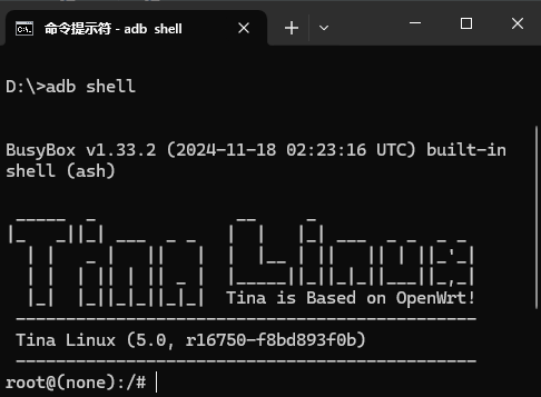

开发板烧录固件后,插入 USB 线,在命令行内使用命令检查 ADB 连接情况
adb devices
可以看到这里有设备连接成功。使用命令即可进入ADB控制台
adb shell

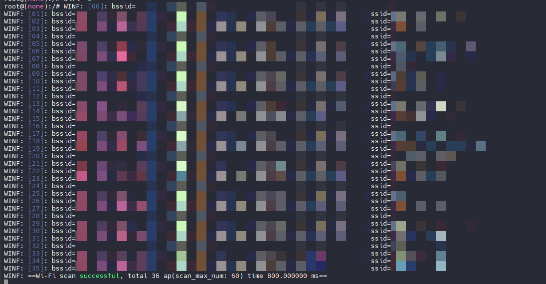

开发板连接上串口,输入命令搜索网络
wifi -s
搜索到网络之后,使用命令连接网络
wifi -c <SSID> <密码>

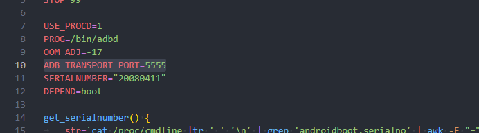

无线 ADB 需要配置无线 ADB 的端口号,这里配置为 5555
export ADB_TRANSPORT_PORT=5555
然后重启当前的 ADB 服务端
kill $(pgrep adbd) && adbd -D &

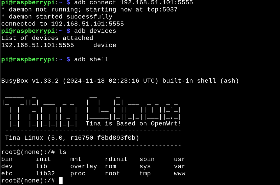

便可以使用 IP 地址和端口连接网络 ADB
adb connect <IP>:5555
