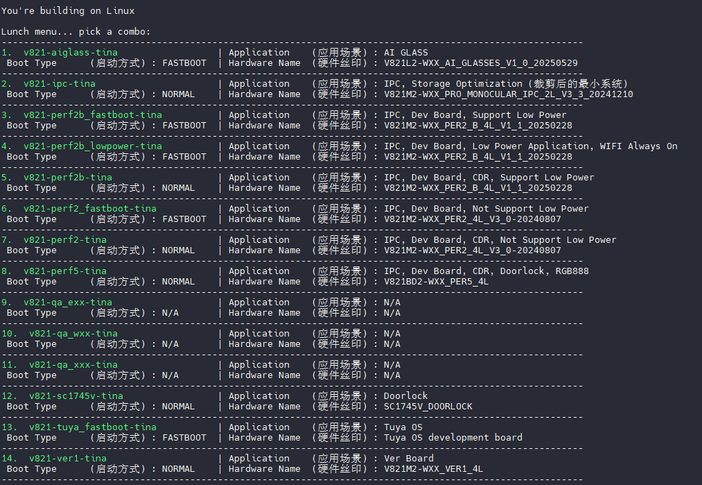

使用命令 lunch 选择编译的方案,这里以选择 v821-perf2-tina 为例,选择 7
image-20251124140044342

使用命令 lunch 选择编译的方案,这里以选择 v821-perf2-tina 为例,选择 4
image-20241121101927912
