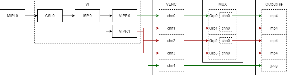

JPEG拍照
videoE_vipp: 拍照通路连接的vipp设备号。
videoE_file_jpeg: 拍照的图片路径。
videoE_file_jpeg_cnt: 拍照的图片张数。
videoE_width:编码输出宽度。
videoE_height:编码输出高度。
videoE_encoder:编码格式。
videoE_photo_interval:拍照时间间隔,单位: s。
test_duration:测试时间,单位: s。0表示无限时长。
测试通路
image-20250222103503513
测试指令
./sample_multi_vi2venc2muxer -path ./sample_multi_vi2venc2muxer.conf
退出测试
到达设定的测试时长后会自动退出测试。
测试结果
1. 测试程序运行正常,测试过程没有异常打印。
2. 使用VLC 软件播放生成的mp4文件正常。

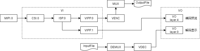

同编同解功能
Sample 描述
Sample 名称sample_CodecParallel
功能概述演示同编同解。
组件依赖mpp_vi
mpp_venc
mpp_demuxer
mpp_vdec
mpp_muxer
mpp_hw_display
mpp_vo
Sample 路径platform/allwinner/eyesee-mpp/middleware/sun300iw1/sample/sample_CodecParallel
输入文件/mnt/extsd/test.mp4
输出文件/mnt/extsd/1080p.mp4
参数配置
# 通用配置
test_duration:指定测试时间
# 录制配置
record_vipp_id:指定VIPP设备号
record_vipp_format:指定camera采集的图像格式
record_vipp_capture_width:指定camera采集的图像宽度
record_vipp_capture_height:指定camera采集的图像高度
record_vipp_frame_rate:指定camera采集的帧率
record_dest_file:指定录制文件的路径
record_video_file_format:指定视频封装格式
record_video_frame_rate:指定视频编码的帧率
record_video_bitrate:指定视频编码的码率
record_video_width:指定视频编码的图像宽度
record_video_heigth:指定视频编码的图像高度
record_video_encoder_type:指定视频编码格式
record_video_rc_mode:指定视频编码的码率控制模式
record_video_duration:指定视频编码的图像宽度
# 预览配置
preview_vipp_id:指定VIPP设备号
preview_vipp_format:指定camera采集的图像格式
preview_vipp_capture_width:指定camera采集的图像宽度
preview_vipp_capture_height:指定camera采集的图像高度
preview_vipp_frame_rate:指定camera采集的帧率
preview_vo_dev_id:指定VO设备号
preview_vo_display_x:指定输出图像的X 轴位置
preview_vo_display_y:指定输出图像的Y 轴位置
preview_vo_display_width:指定输出图像宽度
preview_vo_display_height:指定输出图像高度
preview_vo_layer_num:指定图像显示的图层
preview_vo_disp_type:指定显示设备(hdmi, lcd, cvbs)
# 播放配置
play_src_file:指定原始视频文件的路径
play_vo_dev_id:指定VO设备号
play_vo_display_x:指定输出图像的X 轴位置
play_vo_display_y:指定输出图像的Y 轴位置
play_vo_display_width:指定输出图像宽度
play_vo_display_height:指定输出图像高度
play_vo_layer_num:指定图像显示的图层
play_vo_disp_type:指定显示设备(hdmi, lcd, cvbs)
测试通路
image-20250222105602169
测试指令
./sample_CodecParallel -path ./sample_CodecParallel.conf
退出测试
1. 达到设定的测试时间后,自动退出测试。
2. 播放完test.mp4 文件后,自动退出测试。
测试结果
2. LCD屏幕一半显示预览画面,一半显示播放画面,同时会生成编码文件1080p.mp4。

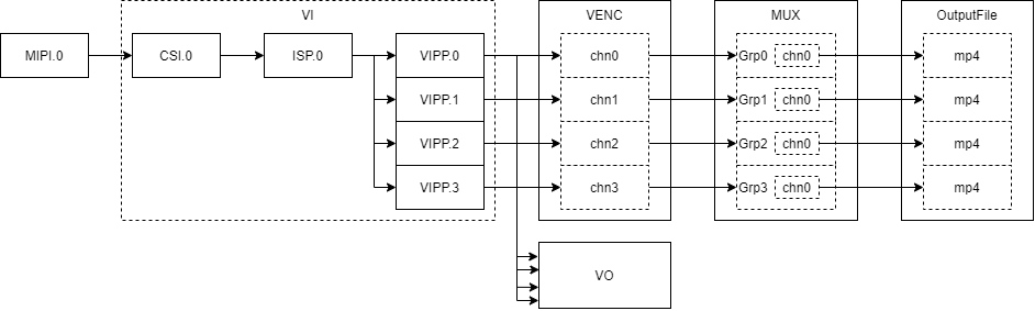

多路录制编码封装或者预览显示
Sample 描述
Sample 名称sample_recorder
功能概述支持多路录制编码封装或者预览显示(对于V821只有2个VIPP,一个SERSON最大支持2路vipp录制)。
每路创建一个vipp和虚通道,根据参数的不同与编码器绑定测试录制编码,与VO绑定测试预览显示。
组件依赖mpp_vi
mpp_venc
mpp_vo
mpp_muxer
Sample 路径platform/allwinner/eyesee-mpp/middleware/sun300iw1/sample/sample_recorder
输入文件
输出文件recorder1_1080p@20.mp4
recorder2_1080p@20.mp4
recorder3_1080p@20.mp4
recorder4_1080p@20.mp4
参数配置
最多支持2路录像和预览,以下是第1路的参数配置,其他路与其类似。
recorder1_vi_dev: VIPP设备号。
recorder1_isp_dev: ISP设备号。
recorder1_cap_width: 录制分辨率宽度。
recorder1_cap_height: 录制分辨率高度。
recorder1_cap_frmrate: 录制帧率。
recorder1_cap_format: 录制视频格式。
recorder1_vi_bufnum: 配置VIPP设备buffer数量。
recorder1_enable_WDR: 是否启用WDR模式(0:不启用 1:启用)。
recorder1_enc_online: 是否启用在线编码模式(0:不启用 1:启用)。
recorder1_enc_online_share_bufbum: 在线编码共享buffer个数。
recorder1_enc_type: 编码器类型。
recorder1_enc_width: 编码视频分辨率宽度。
recorder1_enc_height: 编码视频分辨率高度。
recorder1_enc_frmrate: 编码视频帧率。
recorder1_enc_bitrate: 编码视频码率。
recorder1_enc_rcmode: 编码码率控制模式。
recorder1_disp_x: 显示区域X坐标。
recorder1_disp_y: 显示区域y坐标。
recorder1_disp_width: 显示区域宽度。
recorder1_disp_height: 显示区域高度。
recorder1_disp_dev: 显示设备类型。
recorder1_rec_duration: 视频文件录制时长。
recorder1_rec_file_cnt: 视频文件最大分片数。
recorder1_rec_file: 视频文件保存路径。
参数配置说明:
1. 支持录制格式:nv21、yv12、nv12、yu12、aw_fbc、aw_lbc_2_0x、aw_lbc_2_5x、aw_lbc_1_5x、aw_lbc_1_0x
2. 支持编码格式:H.264、MJPEG
3. 支持封装格式:MP4、TS
4. 特殊参数配置
- 将recordern_vi_dev设置为 -1 ,表示不启用这组配置测试。
- 将recordern_enc_width 或者 recordern_enc_height设置为 0,表示不测试这组配置的视频编码与封装。
- 将recordern_disp_width 或 recordern_disp_width设置为0,表示不测试这组配置的预览显示。
- 视频编码与预览显示不可在同一组配置中同时使用。
测试通路
V821只有2个VIPP,一个 SERSON 最大支持 2 路 VIPP 录制,图示中只支持VIPP0,VIPP1
image-20250222113916444
测试指令
./sample_recorder -path ./sample_recorder.conf
退出测试
达到设定的测试时间后,自动退出测试。
测试结果
1.测试程序运行正常,测试过程没有异常打印。
2.使用PC软件VLC播放测试生成的视频文件正常。
3.使用MediaInfo软件检查编码参数符合预期。
