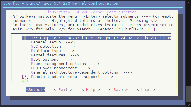

SDK 包含多个 menuconfig,包括对内核进行管理和配置的 kernel_menuconfig,对软件包进行管理和配置的 Tina menuconfig,对 RTOS 进行配置的 Tina-RT menuconfig。
kernel menuconfig
在 Tina Linux 的配置环境中配置好环境变量进入可编译状态后,输入
make kernel_menuconfig
即可进入 kernel menuconfig 配置菜单。

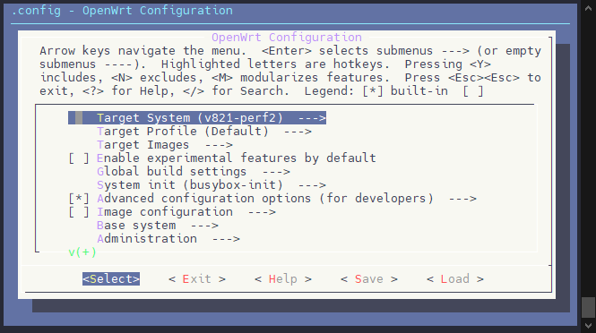

Tina menuconfig
在 Tina Linux 的配 置环境中配置好环境变量进入可编译状态后,输入
make menuconfig
即可进入Tina menuconfig配置菜单。

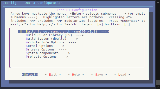

RTOS menuconfig
mrtos menuconfig
即可进入 rtos menuconfig 配置菜单。

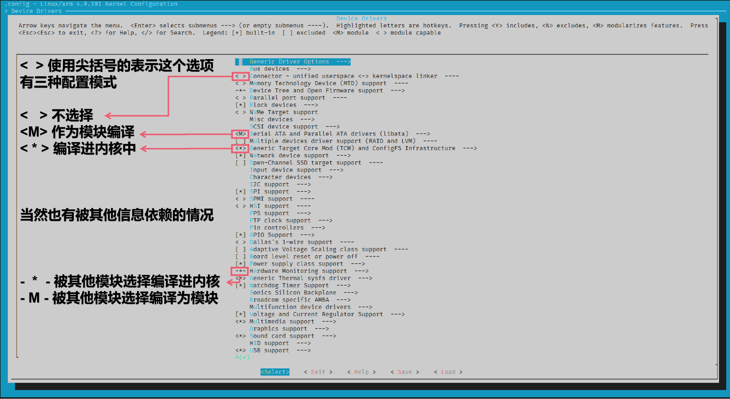

Kconfig 配置方法

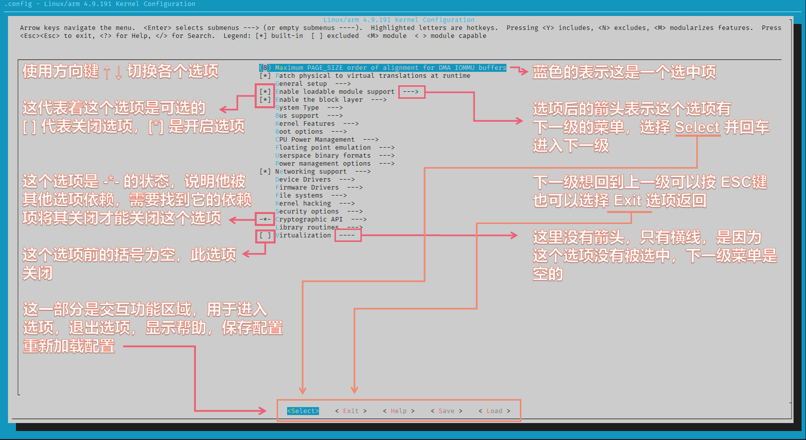

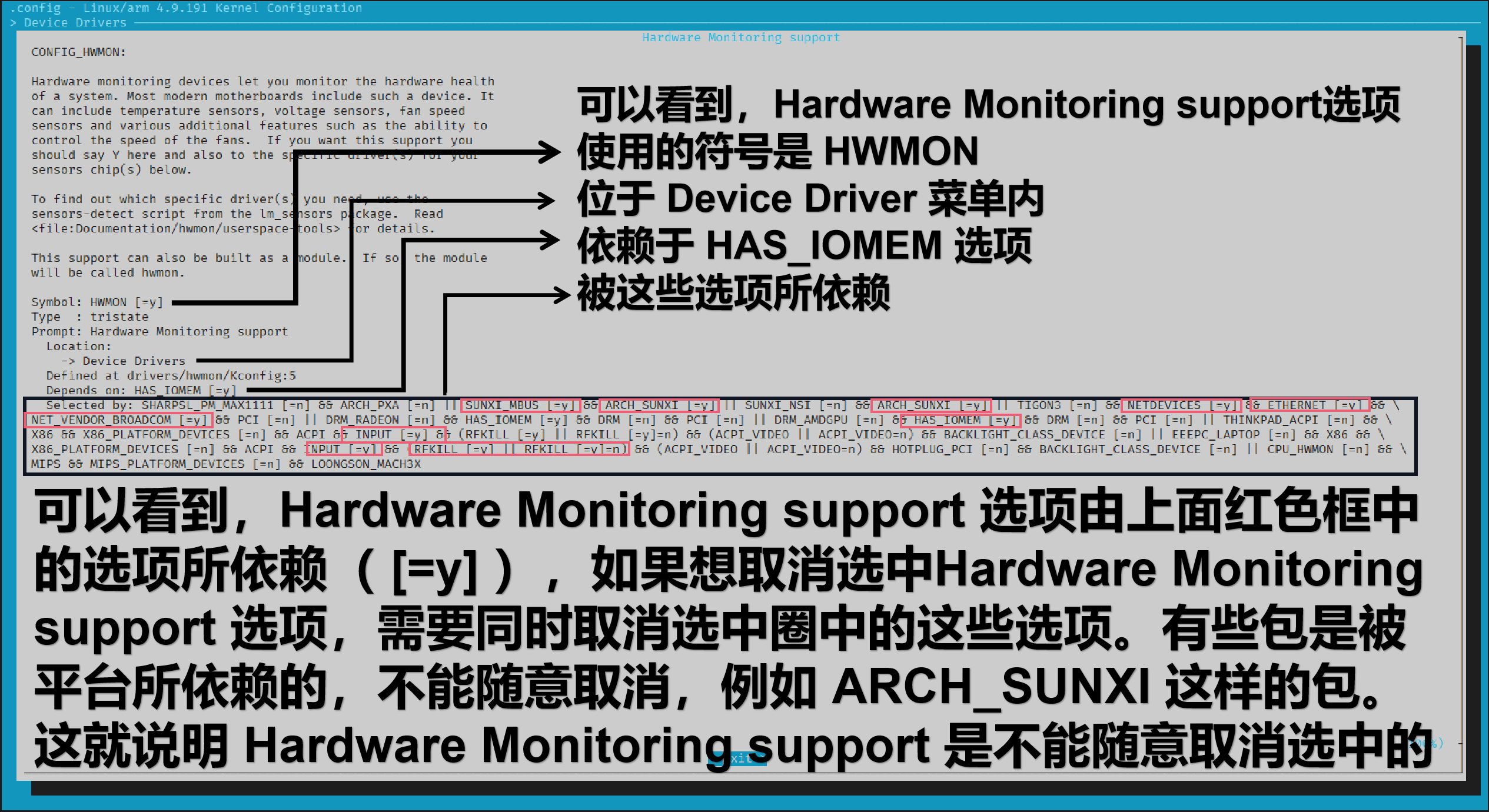

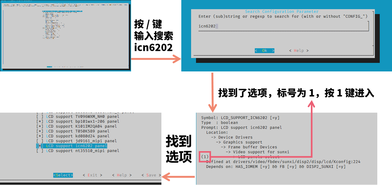

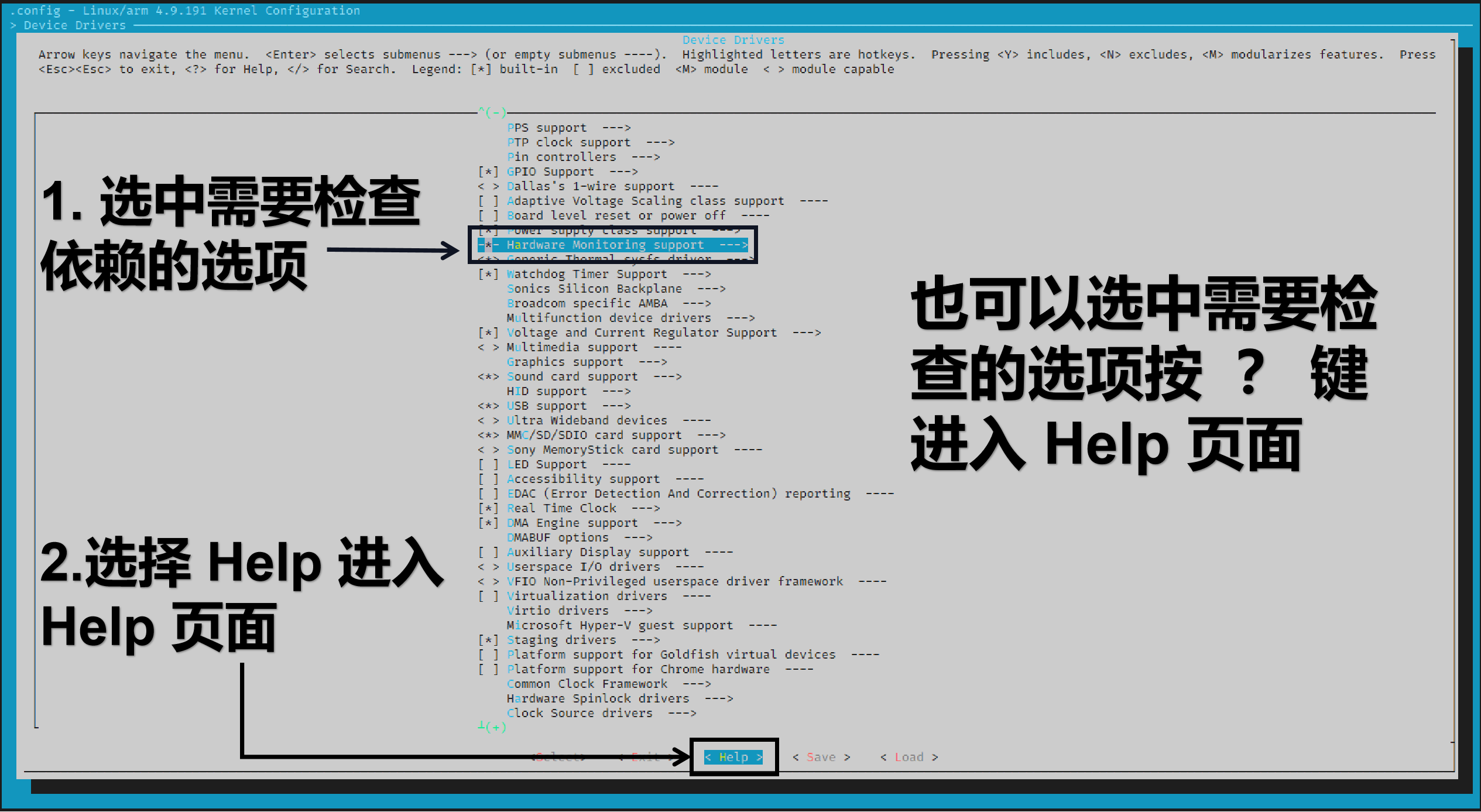

这里以 kernel menuconfig 作为例子,讲解如何使用、配置各选项,并以配置 Wi-Fi,蓝牙驱动为例说明 Kconfig 基础配置方法。
首先我们进入 kernel menuconfig

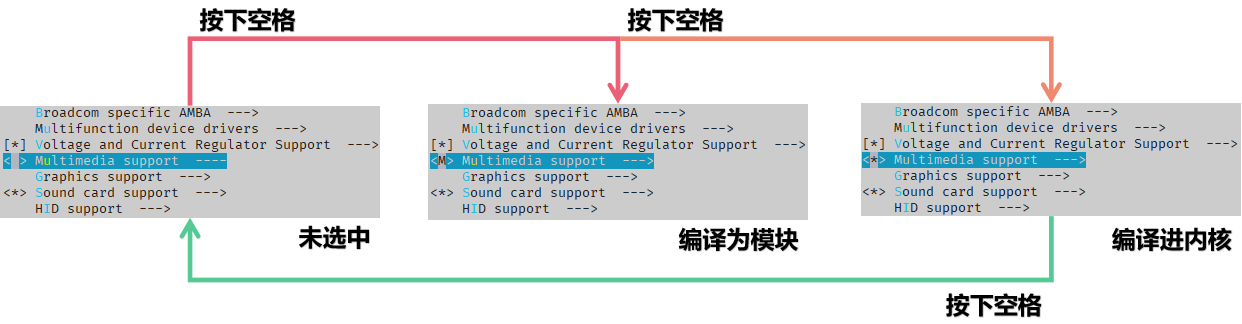

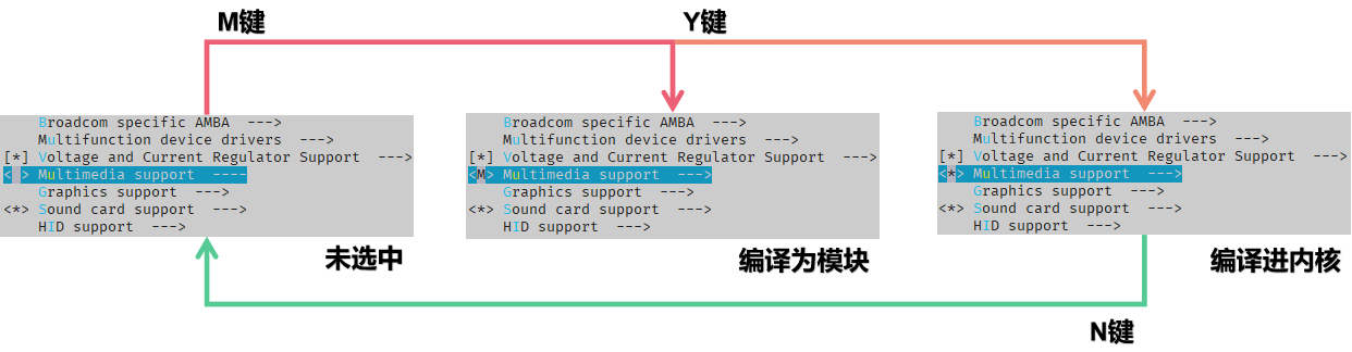

也可以使用 Y M N 键来修改选项:
在 Kconfig 的界面中按 / 键,进入搜索页面。
