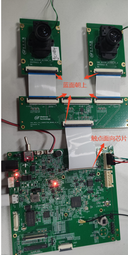

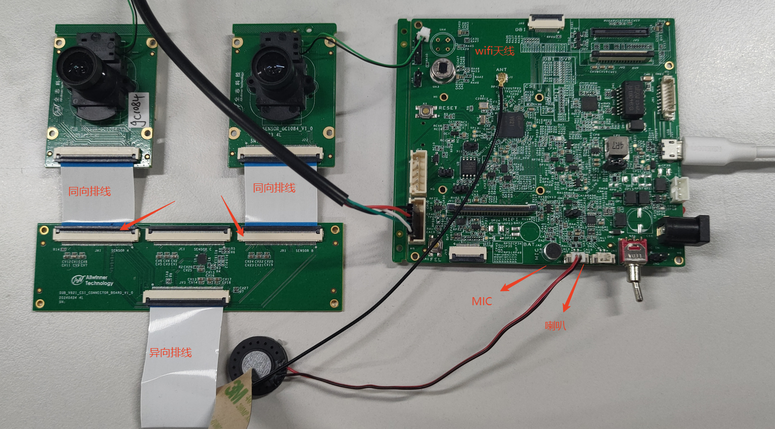

V821 Perf2 板 + 双目 GC1084 实物图如下:
连接示意图如下:

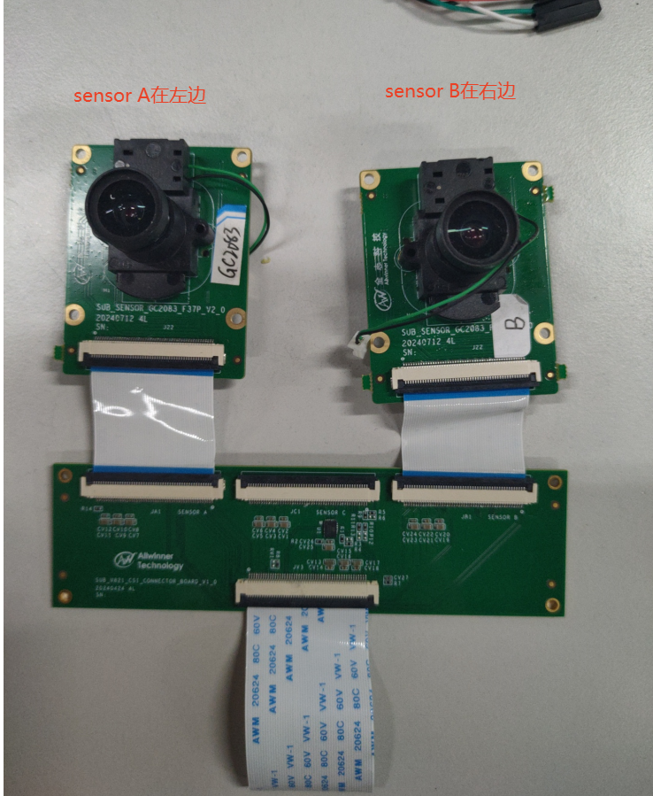

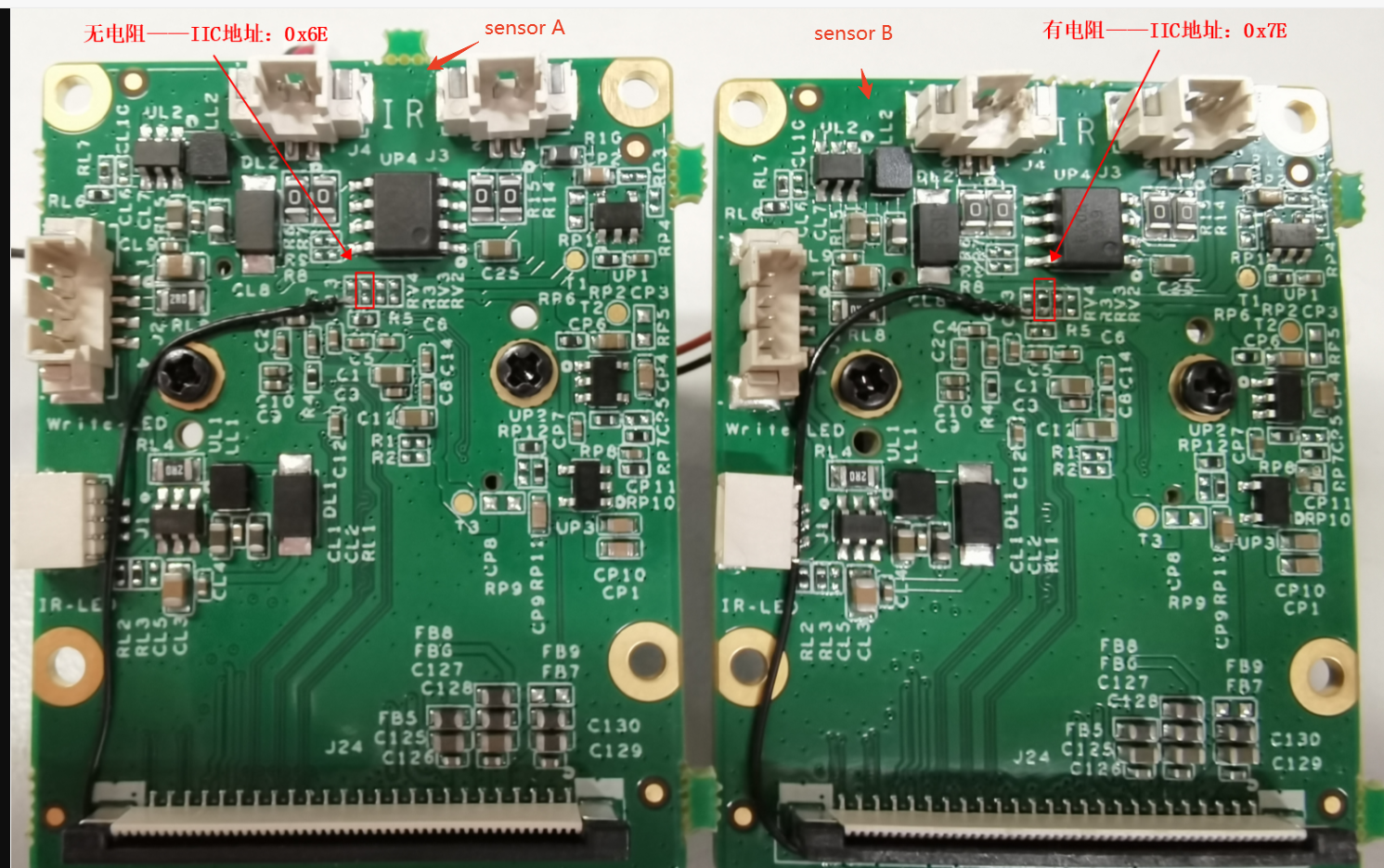

V821 PERF2 板 + 双目 GC2083 板子连接示意图同上节双目 GC1084 连接一样,需要注意的是双目 GC2083 的sensor0(sensor A) 和sensor1(sensor B) 位置是固定的,不能对换。
其中sensor0(sensor A) 和sensor1(sensor B)子板的差异如下:

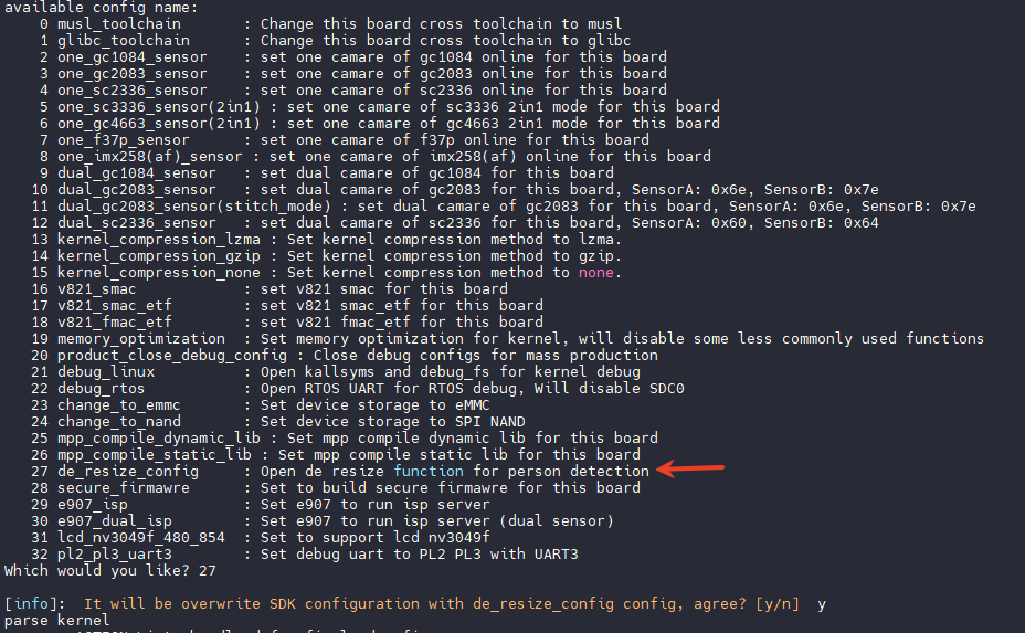

(1)开启硬件人形缩放
由于场景需要音频+人形的全功能场景,需要配置SDK硬件人形缩放功能。使用 quick_config 选择选项de_resize_config,启用硬件人形缩放功能,quick_config 序号请根据输出选择

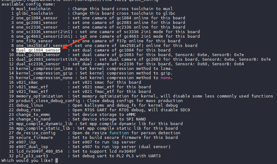

双目 1M 插值 2M 场景
选择双目 GC1084 摄像头
运行 quick_config 选择双目 GC1084 摄像头配置,运行即可

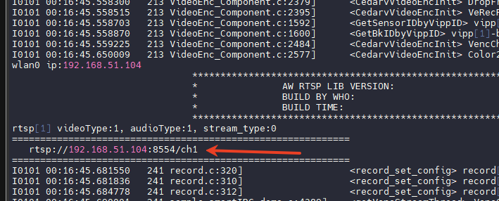

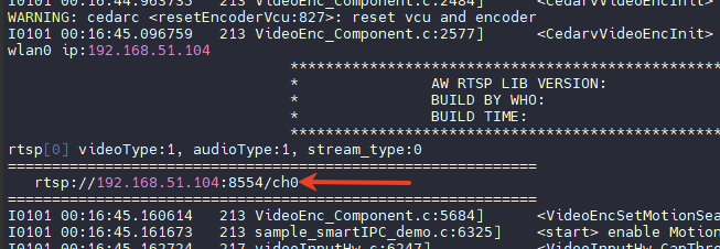

/mnt/extsd/sample_smartIPC_demo -path /mnt/extsd/sample_smartIPC_demo.conf

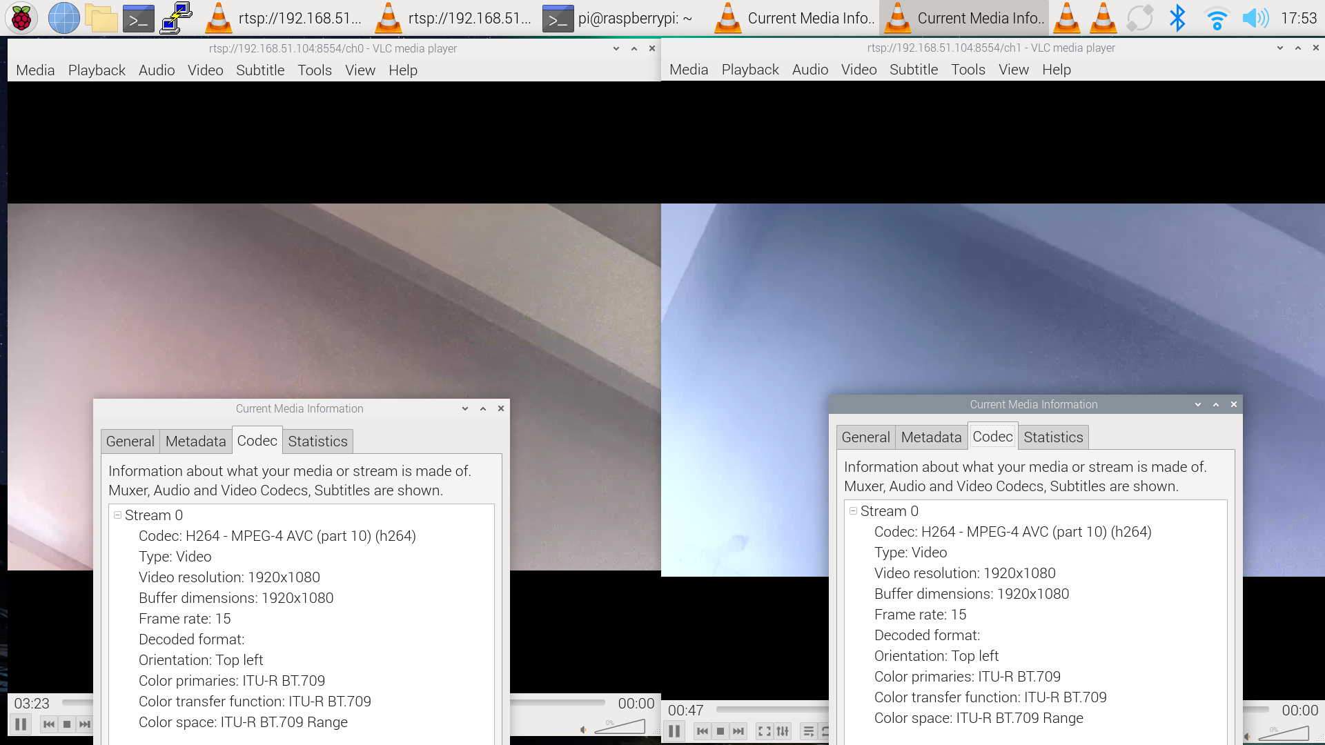

此时可以从喇叭中听到播放的音频,打开 VLC,输入开发板的地址,即可拉流查看,若出现人形则人形画框
- 通道 0 的 RTSP 地址
- 通道 1 的 RTSP 地址
使用 VLC 即可打开查看码流(摄像头画面颜色不同是镜头差异)
