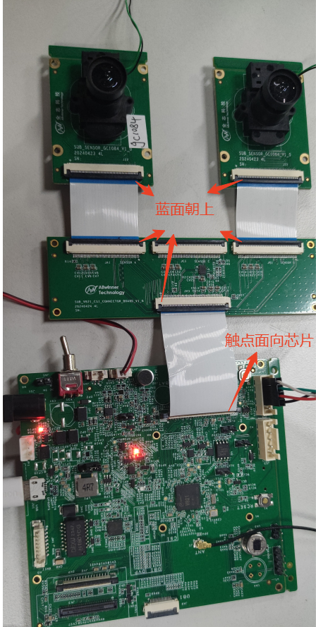

硬件准备​
双目 1M 硬件​

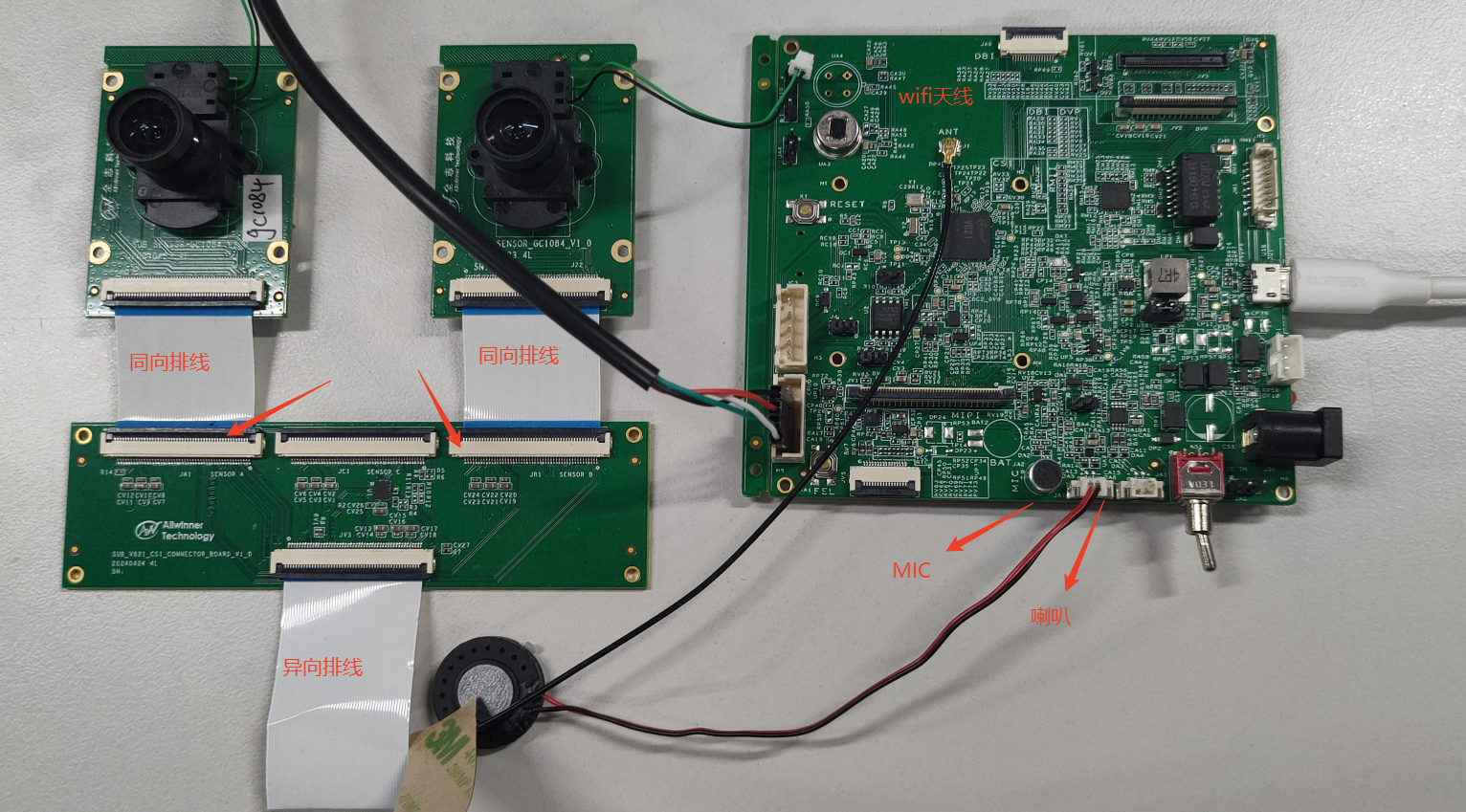

V821 Perf2 板 + 双目 GC1084 实物图如下:
V821-perf2-双目gc1084
连接示意图如下:
V821-perf2-双目gc1084实物连接图

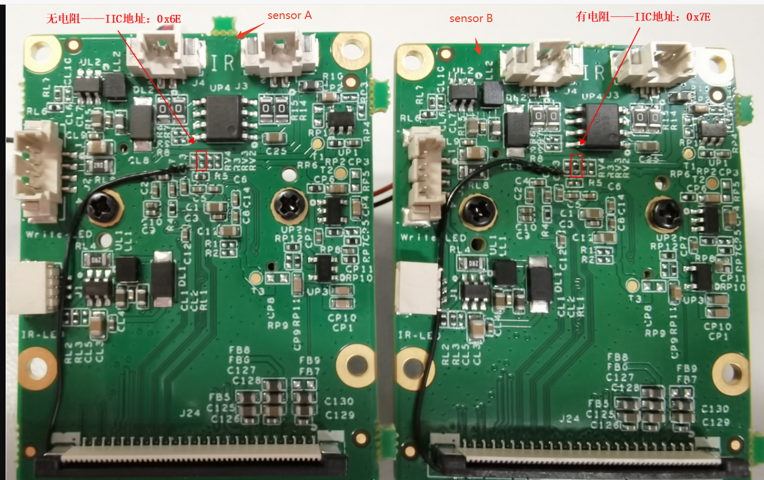

双目 2M 硬件​

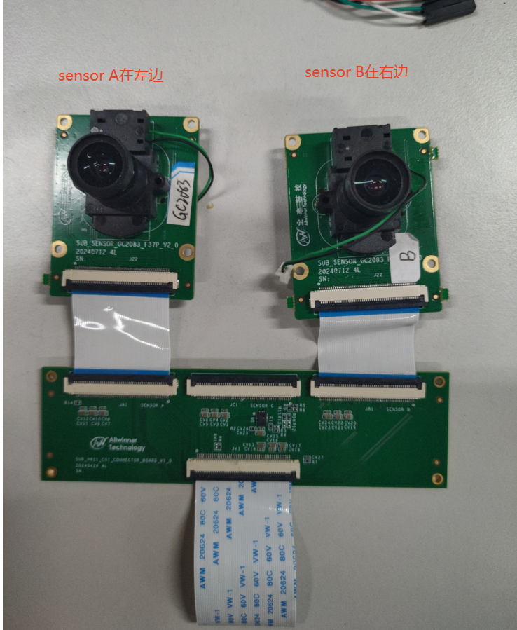

V821 PERF2 板 + 双目 GC2083 板子连接示意图同上节双目 GC1084 连接一样,需要注意的是双目 GC2083 的sensor0(sensor A) 和sensor1(sensor B) 位置是固定的,不能对换。
双目gc2083子板连接示意图
其中sensor0(sensor A) 和sensor1(sensor B)子板的差异如下:
双目gc2083子板示意图

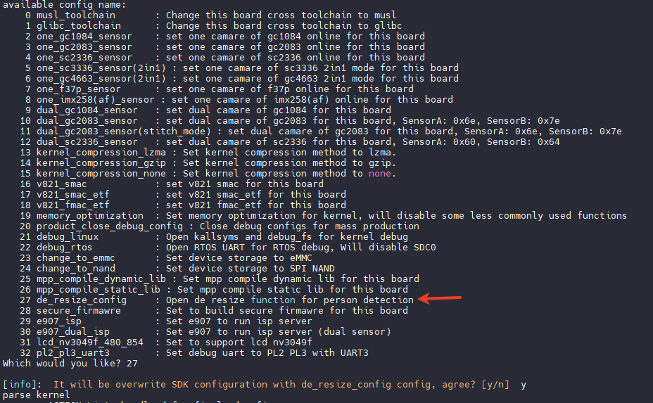

系统配置​
(1)开启硬件人形缩放
由于场景需要音频+人形的全功能场景,需要配置SDK硬件人形缩放功能。使用 quick_config 选择选项de_resize_config,启用硬件人形缩放功能,quick_config 序号请根据输出选择
image-20250213165829202

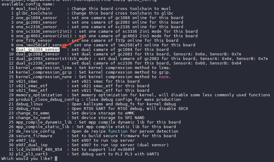

双目 1M 插值 2M 场景​
选择双目 GC1084 摄像头​
运行 quick_config 选择双目 GC1084 摄像头配置,运行即可
image-20250213170715674

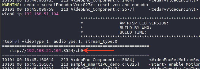

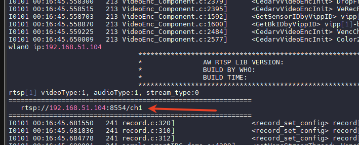

运行 Sample​
执行命令
/mnt/extsd/sample_smartIPC_demo -path /mnt/extsd/sample_smartIPC_demo.conf

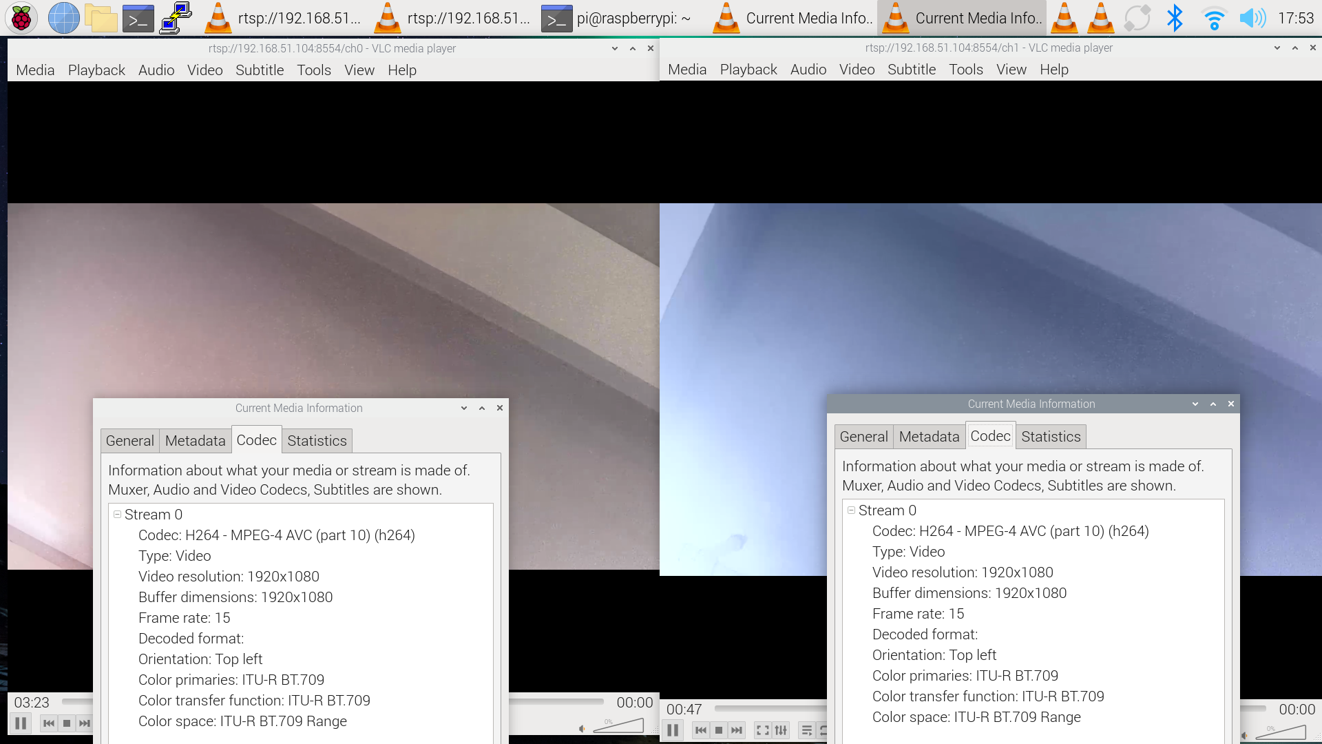

此时可以从喇叭中听到播放的音频,打开 VLC,输入开发板的地址,即可拉流查看,若出现人形则人形画框
  • 通道 0 的 RTSP 地址
image-20250213174245859
  • 通道 1 的 RTSP 地址
image-20250213174310618
使用 VLC 即可打开查看码流(摄像头画面颜色不同是镜头差异)

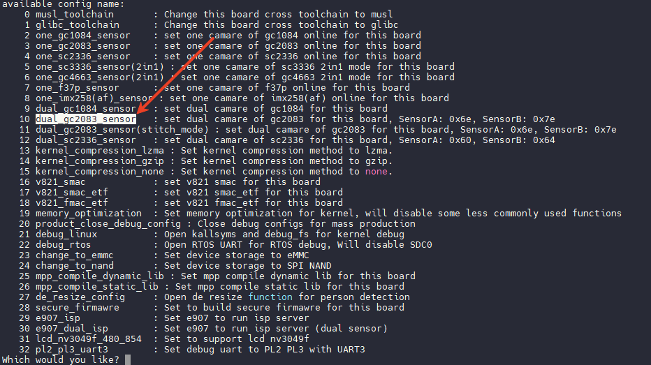

双目 2M 场景​
选择双目 GC2083 摄像头​
运行 quick_config 选择双目 GC2083 摄像头配置,运行即可
image-20250213183940954

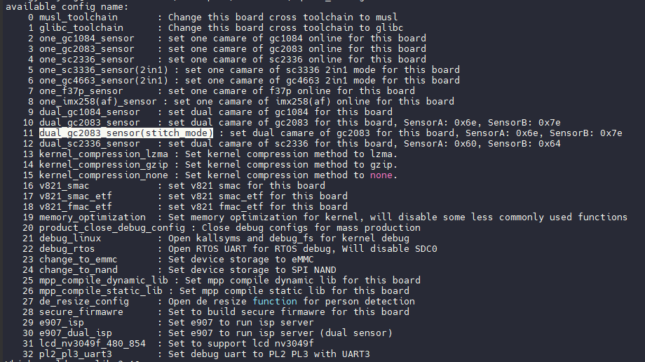

双目 2M 合并一路场景(上下拼接)​
选择双目 GC2083 拼接摄像头​
运行 quick_config 选择双目 GC2083 拼接摄像头配置,运行即可
image-20250213190143851
