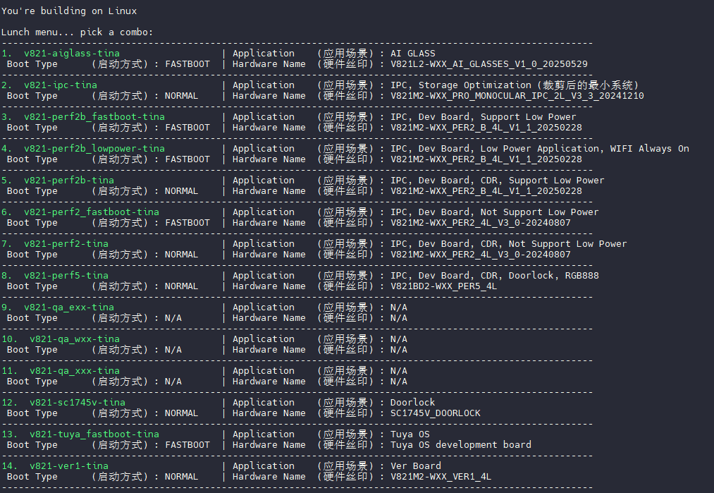

使用命令 lunch 选择编译的方案,这里以选择 v821-perf2-tina 为例,选择 7

使用命令 lunch 选择编译的方案,这里以选择 v821-perf2-tina 为例,选择 4
