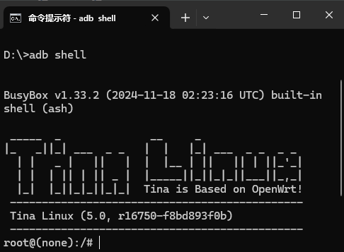

可以看到这里有设备连接成功。使用命令即可进入ADB控制台
adb shell
image-20241125130654122

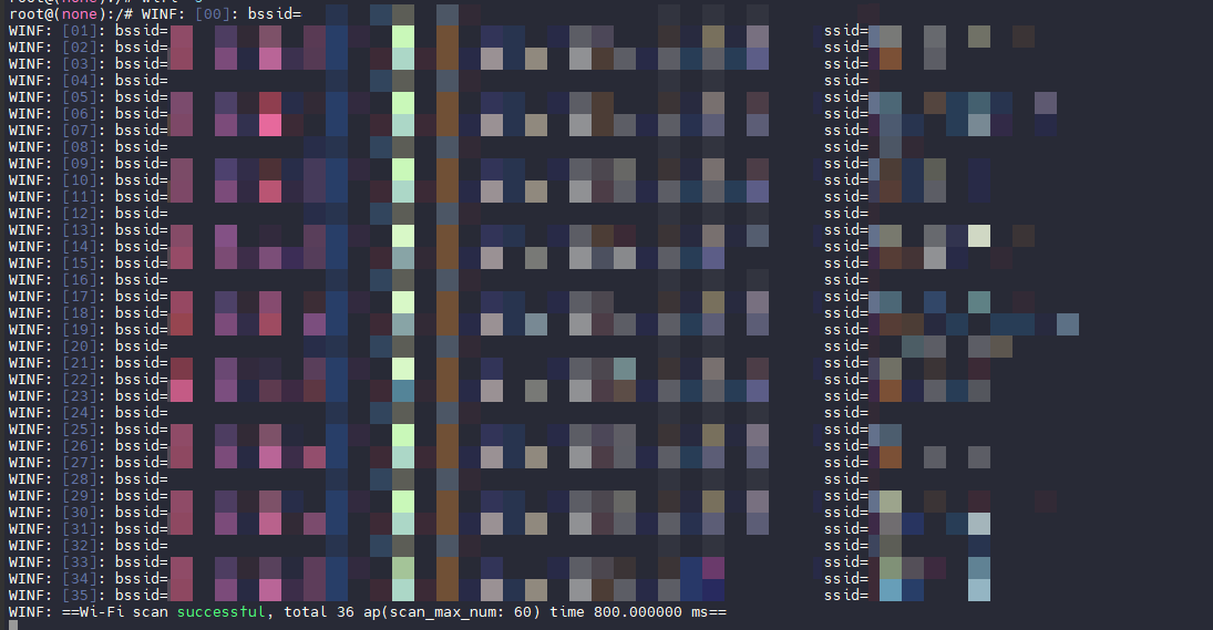

开发板连接上串口,输入命令搜索网络
wifi -s
image-20241125131103199

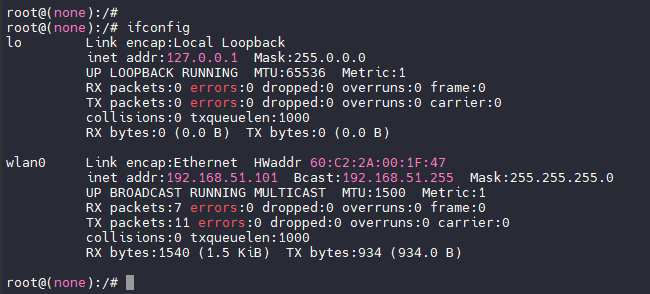

连接完成后使用 ifconfig 命令查看 IP 地址
image-20241125131745250

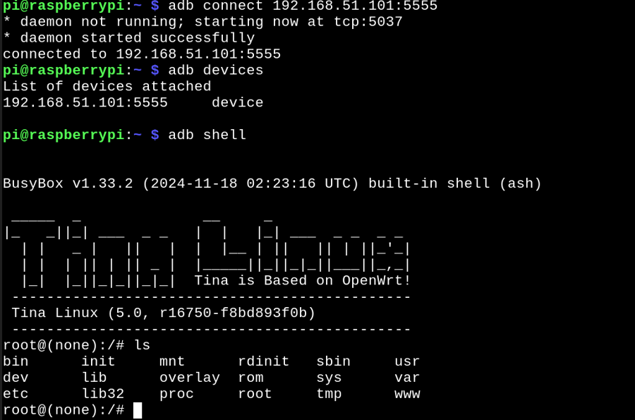

便可以使用 IP 地址和端口连接网络 ADB
adb connect <IP>:5555
image-20241125133900839

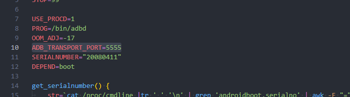

(3)默认开启网络 ADB
如果想在启动时默认启动 ADB,则可以修改 SDK 文件openwrt/openwrt/package/subpackage/allwinner/usb/adbd/adbd.init,将ADB_TRANSPORT_PORT 取消注释
image-20241125134125045

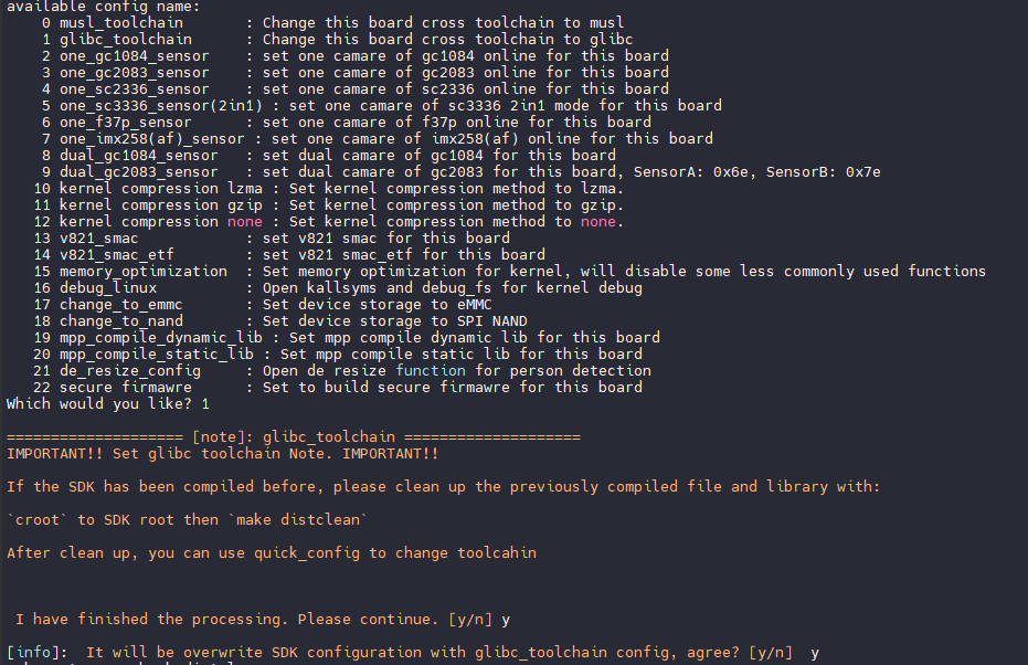

切换使用 GLIBC(可选)​
(1)清除之前的编译产物
make distclean
(2)使用 quick_config 切换 glibc
quick_config
选择 1

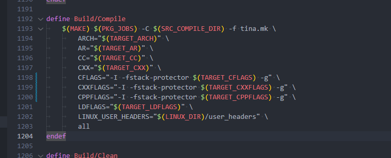

Sample 配置调试信息​

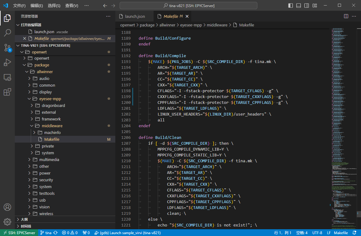

前往 openwrt/package/allwinner/eyesee-mpp/middleware/Makefile ,在FLASG中增加调试信息。如果之前编译过SDK,需要 cleanmpp && mkmpp 重新编译MPP才会带有调试信息。
CFLAGS="-I -fstack-protector $(TARGET_CFLAGS) -g" \
CXXFLAGS="-I -fstack-protector $(TARGET_CXXFLAGS) -g" \
CPPFLAGS="-I -fstack-protector $(TARGET_CPPFLAGS) -g" \
image-20241125193813049
配置完成之后请使用命令重新编译 mpp
cleanmpp && mkmpp

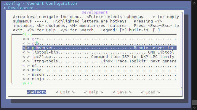

配置 GDB Server​
进入 menuconfig 勾选 gdbserver
Development  --->
<*> gdbserver................................. Remote server for GNU Debugger
image-20241125134554181

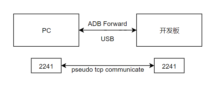

配置 ADB 转发​
本地端口转发将本地计算机的端口映射到开发板上的端口。这意味着,当你访问本地计算机上的某个端口时,实际上是在访问设备上相应的端口。其拓扑如下图所示:
image-20241126095129130
命令格式:
adb forward tcp:<local_port> tcp:<device_port>
  • local_port 是你本地计算机上希望使用的端口。
  • device_port 是你希望访问的设备上的端口。
在这里,以端口 2241 为例,配置如下
adb forward tcp:2241 tcp:2241
image-20241125140103824
这时 ADB 转发就完成了,可以在 PC 端使用端口 2241 连接开发板。

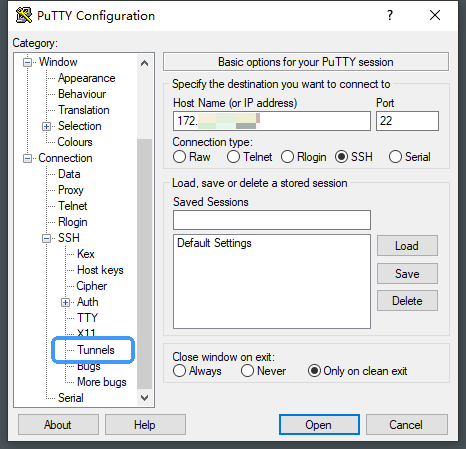

转发编译服务器(可选)​

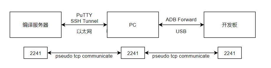

在许多开发流程中,会搭建基于 Linux 的编译服务器以加速开发,此时需要再建立一个端口转发,将 PC 上的 ADB 转发再次转发到编译服务器。其拓扑如下图所示:
image-20241126095036290

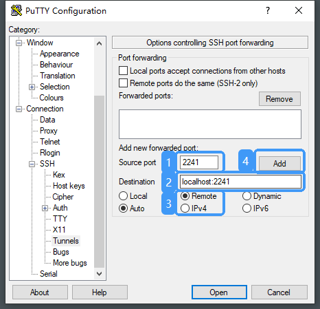

这里使用 PuTTY 进行转发,打开 PuTTY,配置编译服务器地址,点击 Tunnels
image-20241125144408930
按照图中顺序配置转发
image-20241125144737214
点击 Open 建立连接。此时便可在服务器上通过 2241 访问开发板的 GDB Server

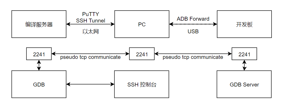

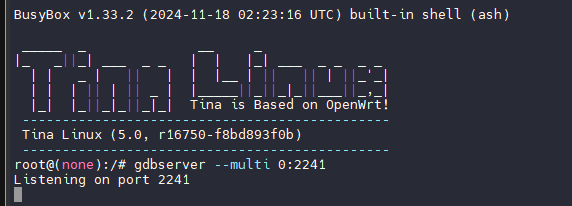

开发板端配置 GDB Server​
在板端使用命令 gdbserver 启用 GDB Server,配置端口为 2241,之后通过 ADB 转发,SSH Tunnel 将 2241 端口转发到 GDB 实际调试程序端口。
image-20241126095639365
gdbserver --multi 0:2241 &
之所以 gdbserver 选择 –-multi 方式启动,是因为使用 gdb 的 extended‑remote 方式连接 gdbserver,该方式允许在 gdb 端执行所有操作,包括控制 gdbserver 在开发板端进行可执行文件加载,运行等。启动后,目标开发板的 adbserver 就处于监听本地端口 2241 的状态中。
image-20241125163756130

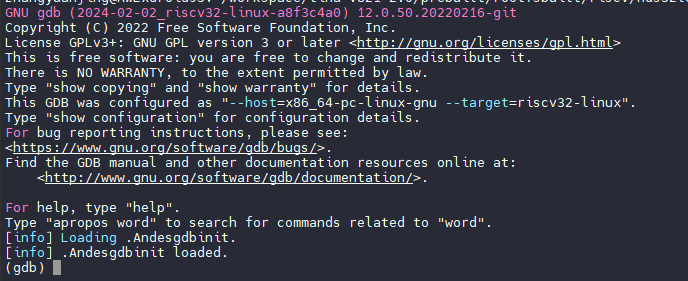

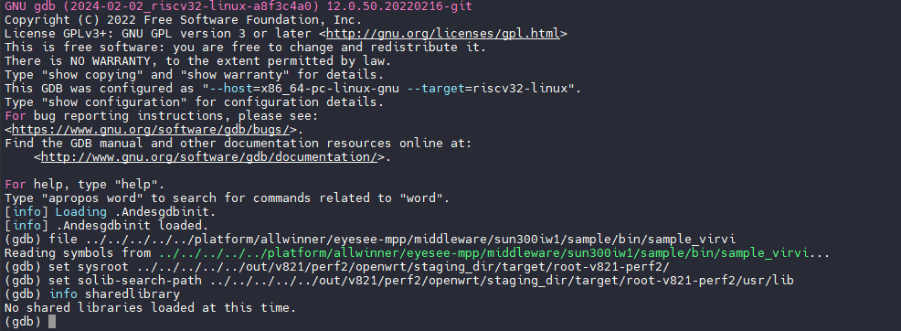

(1)启动 GDB
使用命令运行 GDB 程序
./riscv32-linux-musl-gdb
image-20241125171000950
(2)加载需要调试的程序
在 gdb 命令行中配置需要调试的程序,这里演示使用的是sample_virvi ,其相对gdb的路径位于:
  • ../../../../../platform/allwinner/eyesee-mpp/middleware/sun300iw1/sample/bin/sample_virvi
(gdb) file ../../../../../platform/allwinner/eyesee-mpp/middleware/sun300iw1/sample/bin/sample_virvi
image-20241125153106691
之后 GDB 便会加载应用程序的符号表,加载程序。
(3)指定动态库的搜索地址
gdb 通过两个内部变量确定动态库的搜索位置:sysroot 和 solib-search-path。
sysroot 设置库的绝对路径前缀,只对绝对路径有效;而 solib-search-path 设置库的搜索路径,对绝对路径和相对路径均起作用。先看默认值:
使用show sysroot 查看默认值
image-20241125153431304
使用show solib-search-path 查看默认值
image-20241125160109963
可以看到目前的 sysroot 默认值为:target:。含义是动态库在开发板上,程序运行后,如果 gdb 需要加载动态库,就从开发板上拷贝回来,开发板上的动态库一般都去除了符号表等调试信息,这样导致 gdb 上调试动态库的代码,看不到源码,极不方便。所以可以使用命令修改 sysroot 到本地,使用本地带符号表的动态库执行。针对此次调试使用的 perf2 开发板,其本地动态库路径位于 out/v821/perf2/openwrt/staging_dir/target 中。
(gdb) set sysroot ../../../../../out/v821/perf2/openwrt/staging_dir/target/root-v821-perf2/
(gdb) set solib-search-path ../../../../../out/v821/perf2/openwrt/staging_dir/target/root-v821-perf2/usr/lib
(gdb) info sharedlibrary
image-20241125171546578

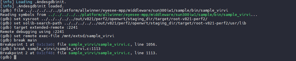

(4)连接开发板的 GDB Server
(gdb) target extended-remote :2241
如果出现 Remote connection closed 请检查目标开发板上的 gdbserver 是否工作正常,各级端口转发是否正确。

然后在 GDB 内设置远端执行文件
(gdb) set remote exec-file /mnt/extsd/sample_virvi
image-20241125155327383

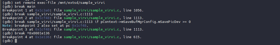

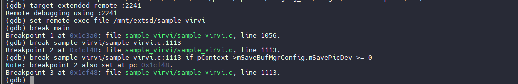

按函数设置断点
可以在某个函数的入口设置断点。例如,如果想在 main 函数的入口设置断点,命令如下:
(gdb) break main
这将会在 main 函数的开始位置设置一个断点。
image-20241125201653834
按行设置断点
可以在源代码的特定行上设置断点。假设你正在调试 main.cpp 文件,并且想在第 1113 行设置断点,命令如下:
(gdb) break sample_virvi/sample_virvi.c:1113
这将在 sample_virvi/sample_virvi.c 文件的第 1113 行处设置一个断点。
image-20241125201705178
按条件设置断点
有时只想在特定条件满足时才暂停程序。可以通过指定条件来设置条件断点。例如,当某变量的值大于等于 0 时才中断,可以这样设置:
(gdb) break sample_virvi/sample_virvi.c:1113 if pContext->mSaveBufMgrConfig.mSavePicDev >= 0
这样,只有当程序执行到 sample_virvi/sample_virvi.c 的第 1113 行并且变量 pContext->mSaveBufMgrConfig.mSavePicDev 的值大于等于 0 时,GDB 才会中断。
image-20241125201716441
按地址设置断点
你也可以根据地址设置断点。如果你知道程序的内存地址,可以在该地址处设置断点:
(gdb) break *0x0001e136
这将在内存地址 0x0001e136 处设置断点。
image-20241125201724814

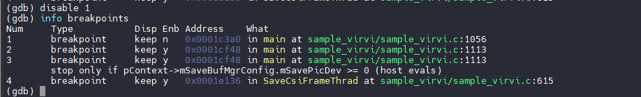

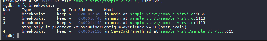

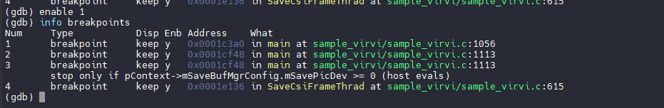

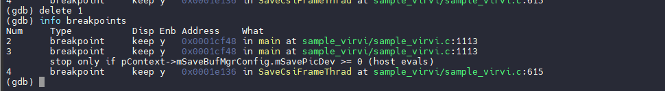

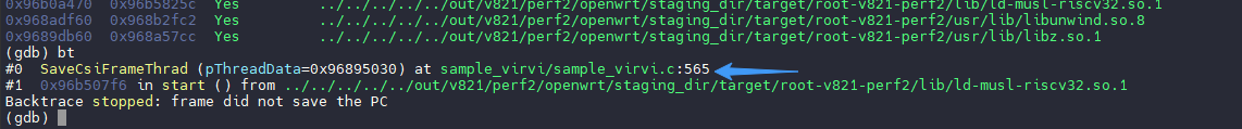

查看已设置的断点
在 GDB 中,你可以通过 info breakpoints 命令来查看当前所有的断点:
(gdb) info breakpoints
这将显示所有已设置的断点信息,包括断点的位置、类型、是否启用等。
image-20241125201735291

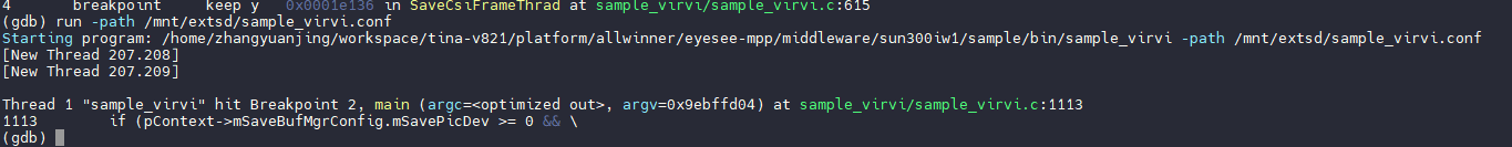

启动调试
在设置断点后,你可以使用 run 命令启动程序的执行,这里需要添加参数 -path 指定配置文件,命令如下:
(gdb) run -path /mnt/extsd/sample_virvi.conf
这将启动程序,并在设置的断点处暂停。
image-20241125201828960

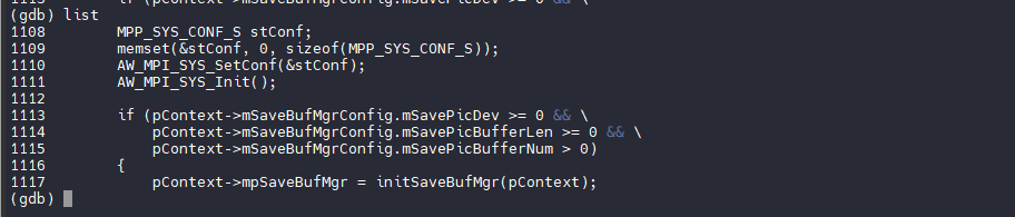

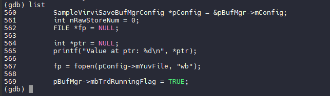

查看代码
使用命令 list 查看断点附近的代码
(gdb) list
image-20241125201859164

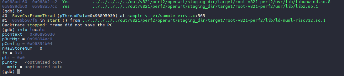

查看变量的值
你可以通过 print 命令查看变量的当前值。例如,查看变量 pContext->mSaveBufMgrConfig.mSavePicDev 的值:
(gdb) print pContext->mSaveBufMgrConfig.mSavePicDev
image-20241125201944333

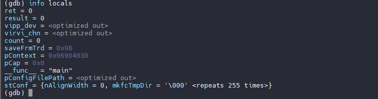

或者使用 info locals 查看断点的变量的值
(gdb) info locals
image-20241125201956546

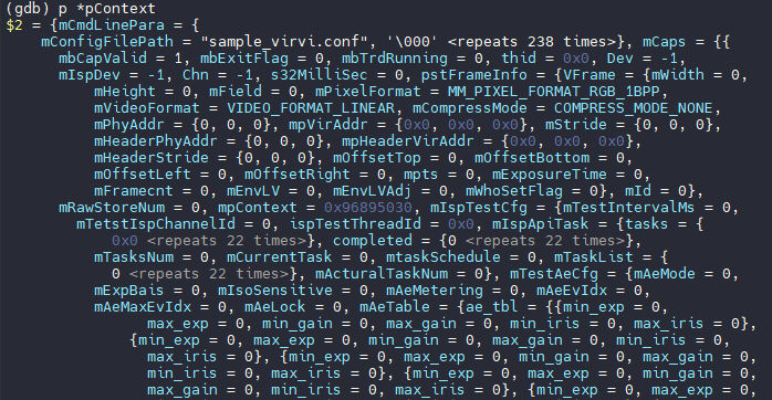

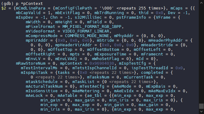

查看此时 pContext 指针的值
(gdb) p *pContext
image-20241125195409423

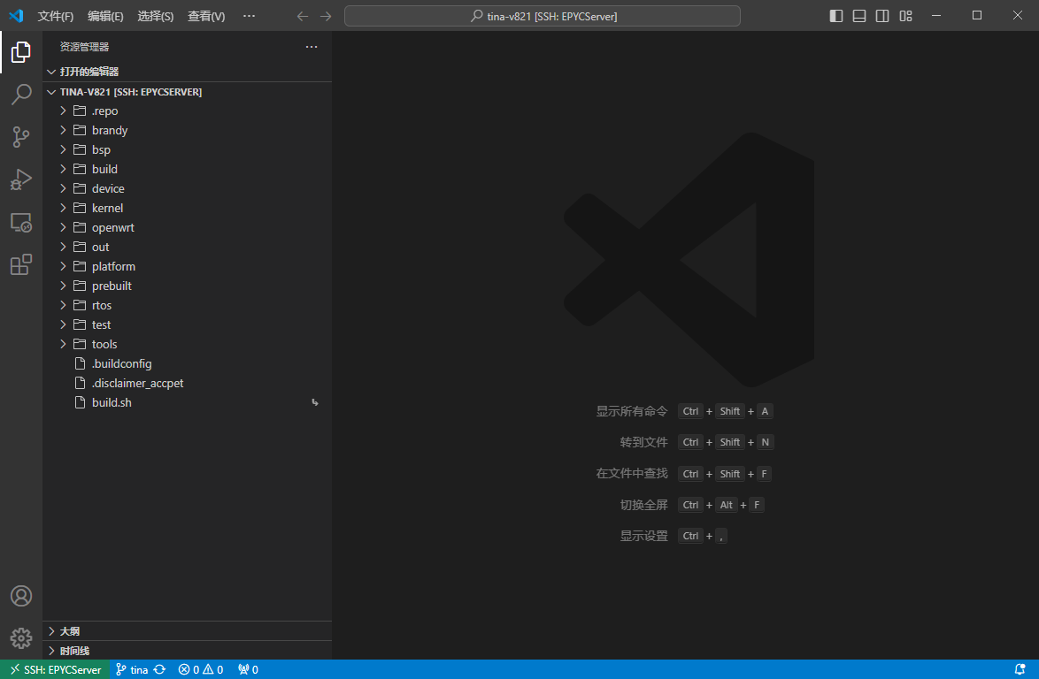

配置开发环境​
安装完成 VSCode 后,打开 SDK 目录创建开发环境,这里演示的是使用远程 SSH 的环境。其通过 PC 运行 VSCode,VS Code通过 SSH 连接编译服务器,远程编译服务器上的开发环境,编译服务器控制GDB,GDB 通过 SSH Tunnel 和 ADB Forward 与开发板上的 GDB Server 通讯
image-20241126095812270
先打开工作区,可以看到 SDK 界面
image-20241126094157025

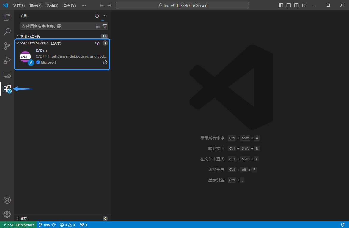

点击扩展,在 Server 安装 C/C++ 扩展:https://marketplace.visualstudio.com/items?itemName=ms-vscode.cpptools
image-20241126095959972

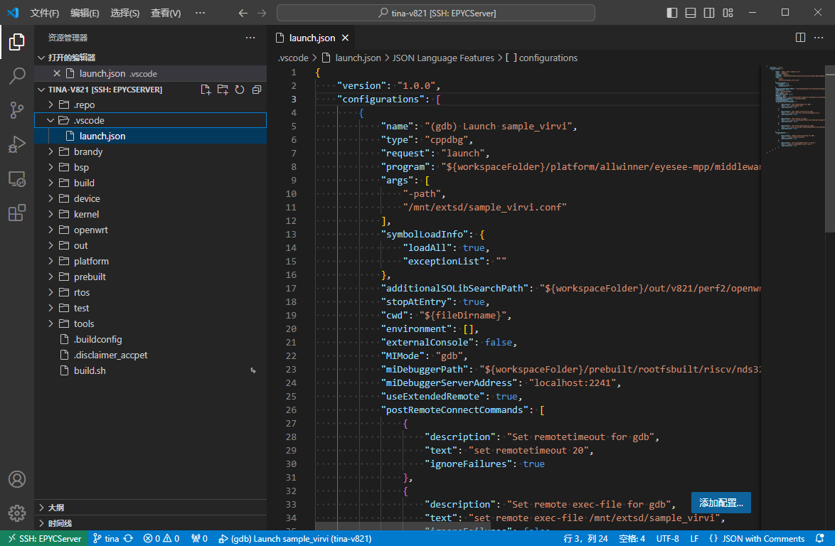

编写调试使用的 launch.json​
点击调试,选择创建 launch.json 文件
image-20241126100233489
调试器随便选择一个即可
image-20241126100250522

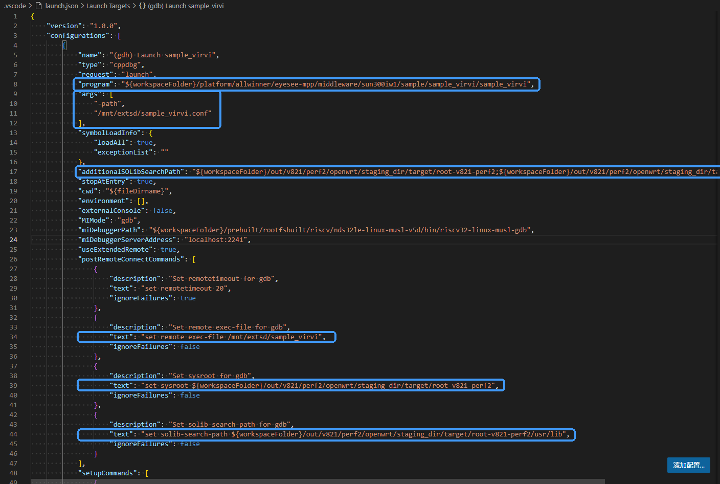

写入以下内容,这里以调试 PERF2 开发板,sample_virvi 为例
"version": "1.0.0",
"configurations": [
"name": "(gdb) Launch sample_virvi",
"type": "cppdbg",
"request": "launch",
"program": "${workspaceFolder}/platform/allwinner/eyesee-mpp/middleware/sun300iw1/sample/sample_virvi/sample_virvi",
"args": [
"-path",
"/mnt/extsd/sample_virvi.conf"
"symbolLoadInfo": {
"loadAll": true,
"exceptionList": ""
"additionalSOLibSearchPath": "${workspaceFolder}/out/v821/perf2/openwrt/staging_dir/target/root-v821-perf2;${workspaceFolder}/out/v821/perf2/openwrt/staging_dir/target/root-v821-perf2/usr/lib",
"stopAtEntry": true,
"cwd": "${fileDirname}",
"environment": [],
"externalConsole": false,
"MIMode": "gdb",
"miDebuggerPath": "${workspaceFolder}/prebuilt/rootfsbuilt/riscv/nds32le-linux-musl-v5d/bin/riscv32-linux-musl-gdb",
"miDebuggerServerAddress": "localhost:2241",
"useExtendedRemote": true,
"postRemoteConnectCommands": [
"description": "Set remotetimeout for gdb",
"text": "set remotetimeout 20",
"ignoreFailures": true
"description": "Set remote exec-file for gdb",
"text": "set remote exec-file /mnt/extsd/sample_virvi",
"ignoreFailures": false
"description": "Set sysroot for gdb",
"text": "set sysroot ${workspaceFolder}/out/v821/perf2/openwrt/staging_dir/target/root-v821-perf2",
"description": "Set solib-search-path for gdb",
"text": "set solib-search-path ${workspaceFolder}/out/v821/perf2/openwrt/staging_dir/target/root-v821-perf2/usr/lib",
"setupCommands": [
"description": "Enable pretty-printing for GDB",
"text": "-enable-pretty-printing",
"description": "Set disassembly-flavor to Intel",
"text": "-gdb-set disassembly-flavor intel",
image-20241126100359845

(3)修改 launch.json 的配置
针对调试不同的程序,需要不同的配置,需要修改的点如下图高亮部分所示,请修改为对应的板级,对应的可执行文件。
image-20241126101247724

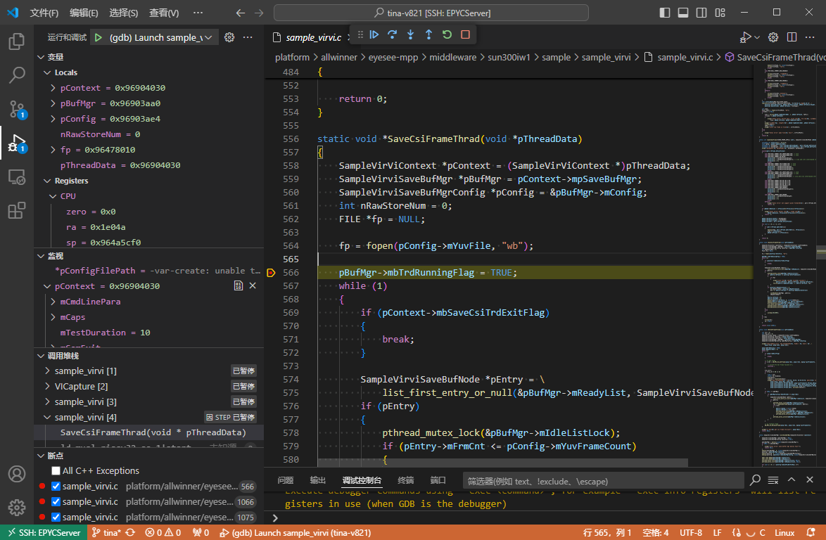

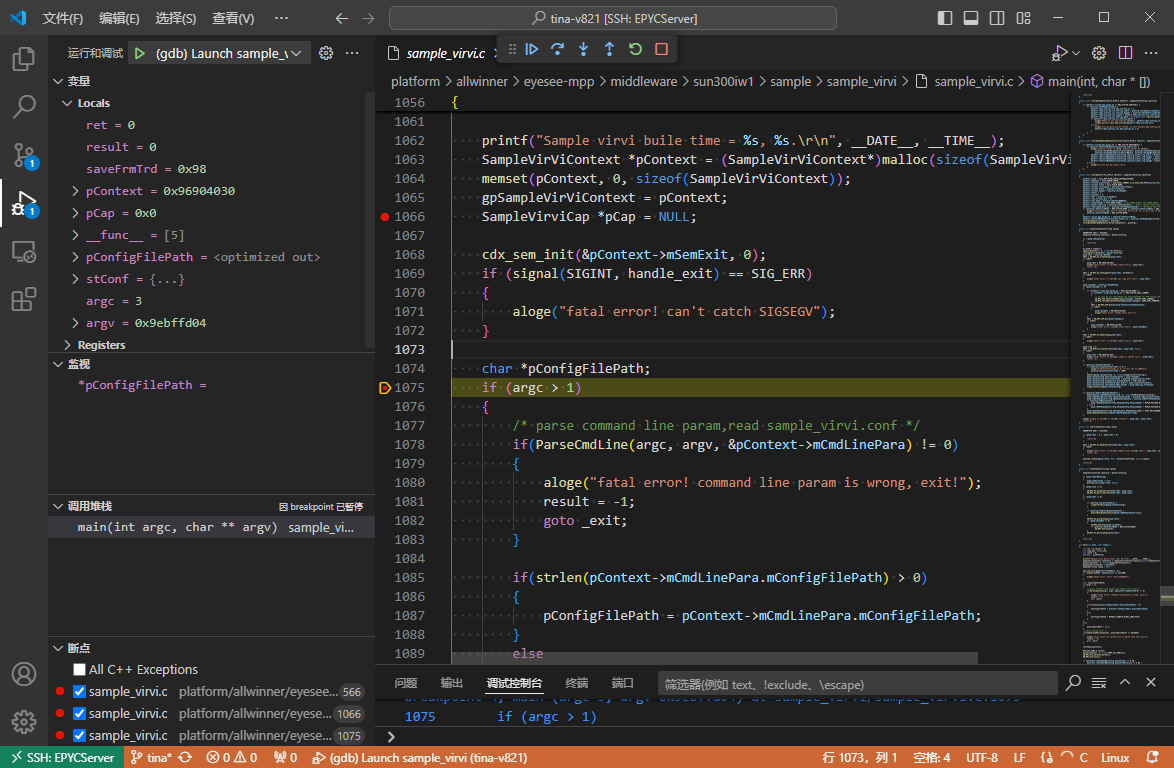

开始调试​

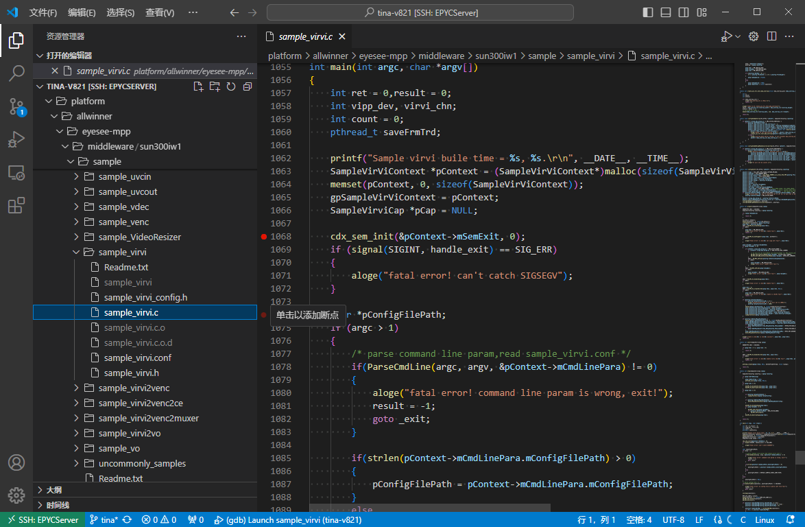

找到需要调试的程序源码,点击添加断点
image-20241126101440137
切换到调试窗口,点击开始调试
image-20241126101528097
便可开始调试,在断点处停下
image-20241126101618274
可以看到调用堆栈,线程,监视,变量,寄存器等多种参数
image-20241126101744079

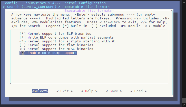

(1)内核配置
内核需要勾选上 CONFIG_COREDUMP 配置,默认SDK已经配置
image-20241126170827676

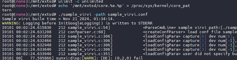

(2)配置 Coredump 文件大小

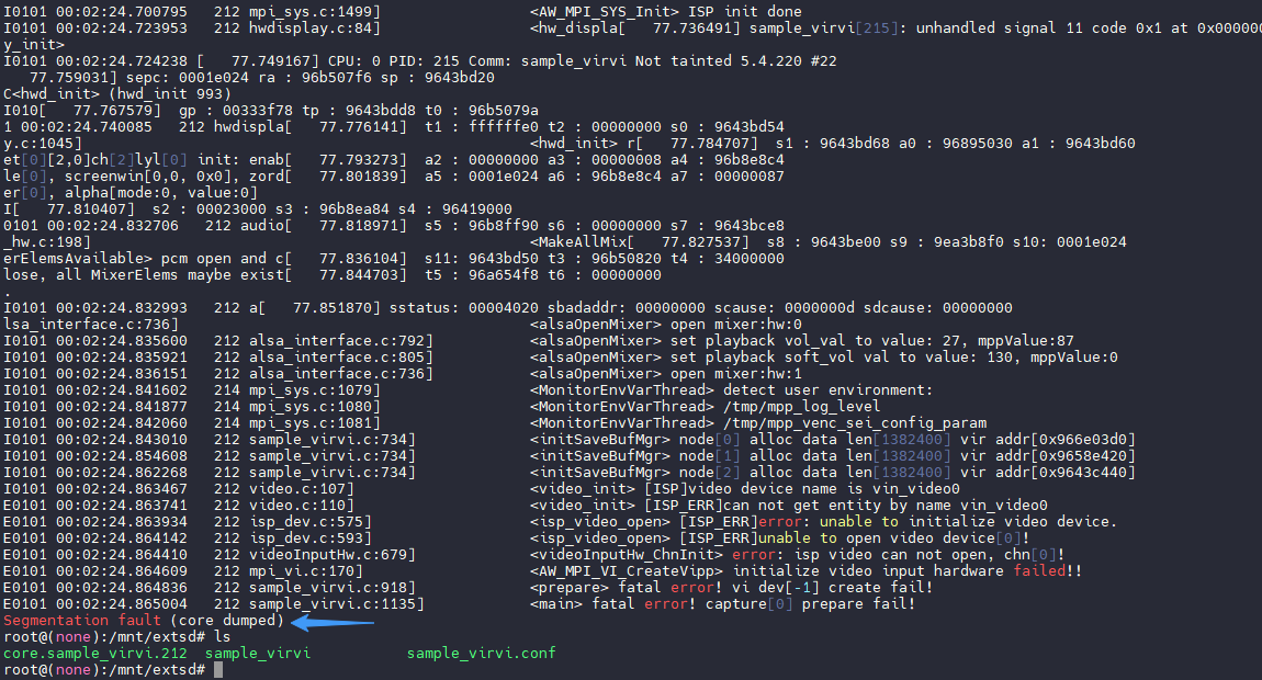

系统启动后,执行程序之前,输入如下命令
ulimit -c unlimited
(3)配置 Coredump 文件生成的路径与格式
修改 Coredump 文件的生成路径以及文件名格式
echo '/mnt/extsd/core.%e.%p' > /proc/sys/kernel/core_pattern
含义如下
/mnt/extsd 表示文件保存在tmp路径下
%e 表示异常程序的文件名
%p 表示进程ID

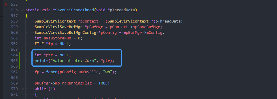

人为添加一个错误,使其触发生成 Coredump,编辑文件 platform/allwinner/eyesee-mpp/middleware/sun300iw1/sample/sample_virvi/sample_virvi.c 在 SaveCsiFrameThrad 线程内添加一个空指针访问。
int *ptr = NULL;
printf("Value at ptr: %d\n", *ptr);
image-20241126172745037

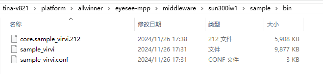

运行 Sample,产生 Coredump​
配置 Coredump 大小,配置 Coredump 输出文件,运行 Sample
ulimit -c unlimited
./sample_virvi -path sample_virvi.conf
image-20241126173636491
可以看到程序按照预期崩溃,并且产生 Coredump 文件
image-20241126173810877

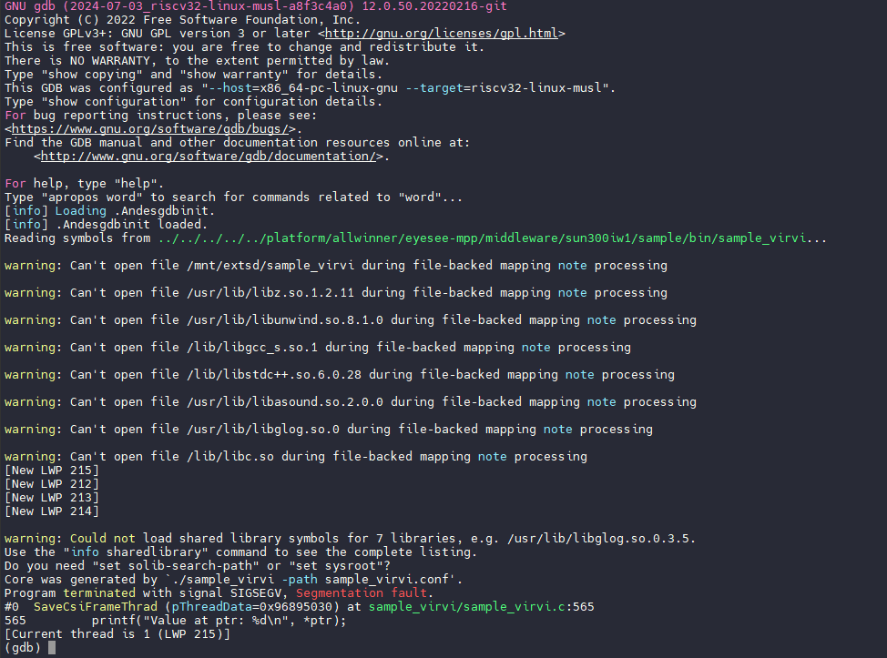

启用 GDB
./riscv32-linux-musl-gdb <异常程序文件> <coredump文件>
例如这里
./riscv32-linux-musl-gdb ../../../../../platform/allwinner/eyesee-mpp/middleware/sun300iw1/sample/bin/sample_virvi ../../../../../platform/allwinner/eyesee-mpp/middleware/sun300iw1/sample/bin/core.sample_virvi.212
image-20241126174214913
可以看到有报错,缺少库符号表,需要配置库搜索路径,载入符号表

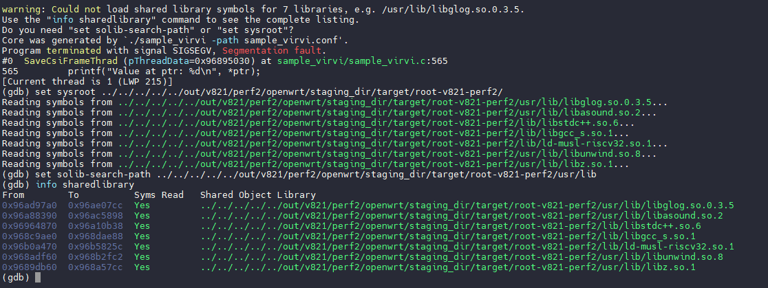

image-20241126174308619
输入 bt 即可看到出错行,位于sample_virvi/sample_virvi.c的565行
(gdb) bt
image-20241126174400327
查看附近代码
(gdb) list
image-20241126174706086
可以使用 info locals 查看现场的变量
(gdb) info locals
image-20241126174452956
查看此时 pContext 指针的值
(gdb) p *pContext
image-20241126174545465
查看出错指针的值
(gdb) p *ptr
image-20241126174616804
