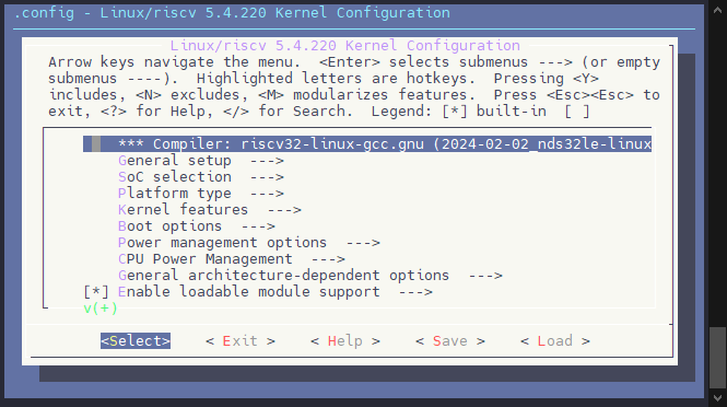

在 Tina Linux 的配置环境中配置好环境变量进入可编译状态后,输入
make kernel_menuconfig
即可进入 kernel menuconfig 配置菜单。

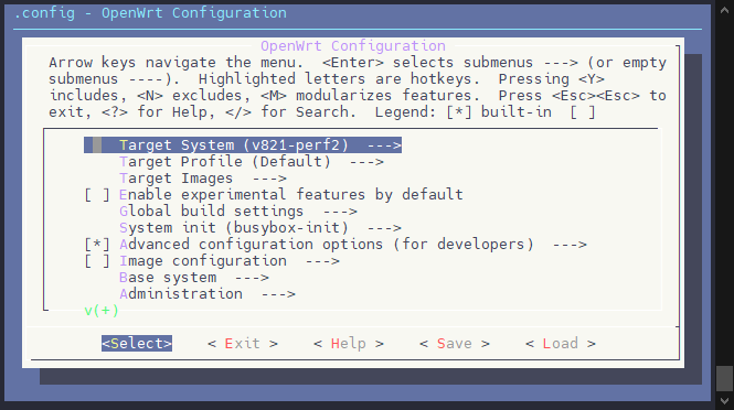

make menuconfig
即可进入Tina menuconfig配置菜单。

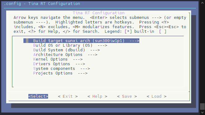

RTOS menuconfig​
mrtos menuconfig
即可进入 rtos menuconfig 配置菜单。
image-20241118151151308

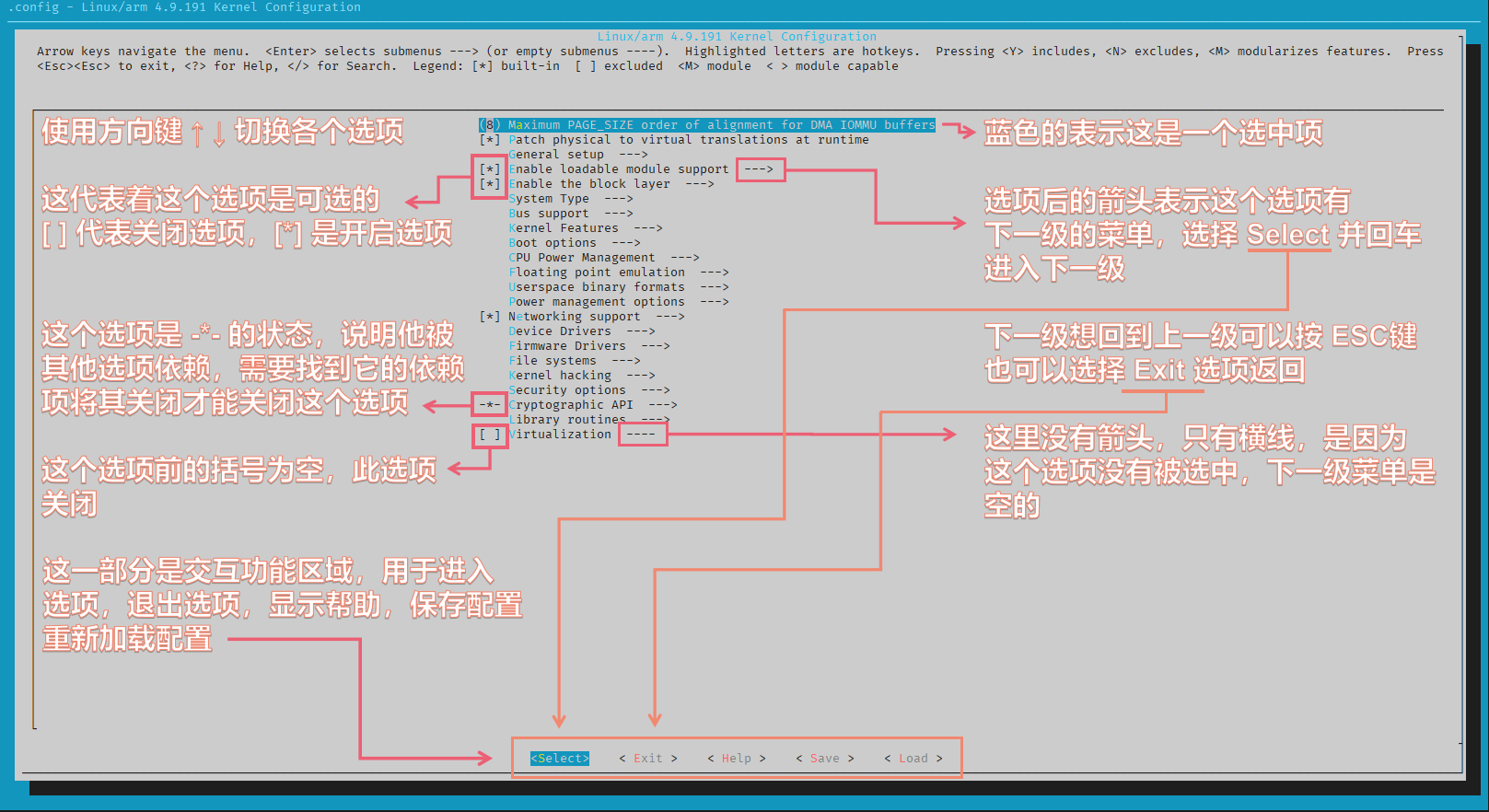

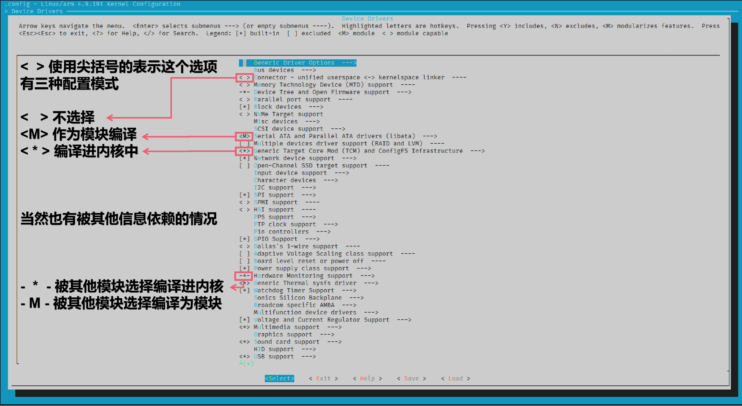

首先我们进入 kernel menuconfig
image-20220711114825681
image-20220711115616754
image-20220711120726186

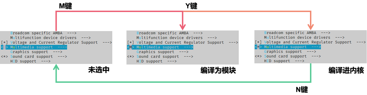

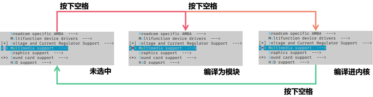

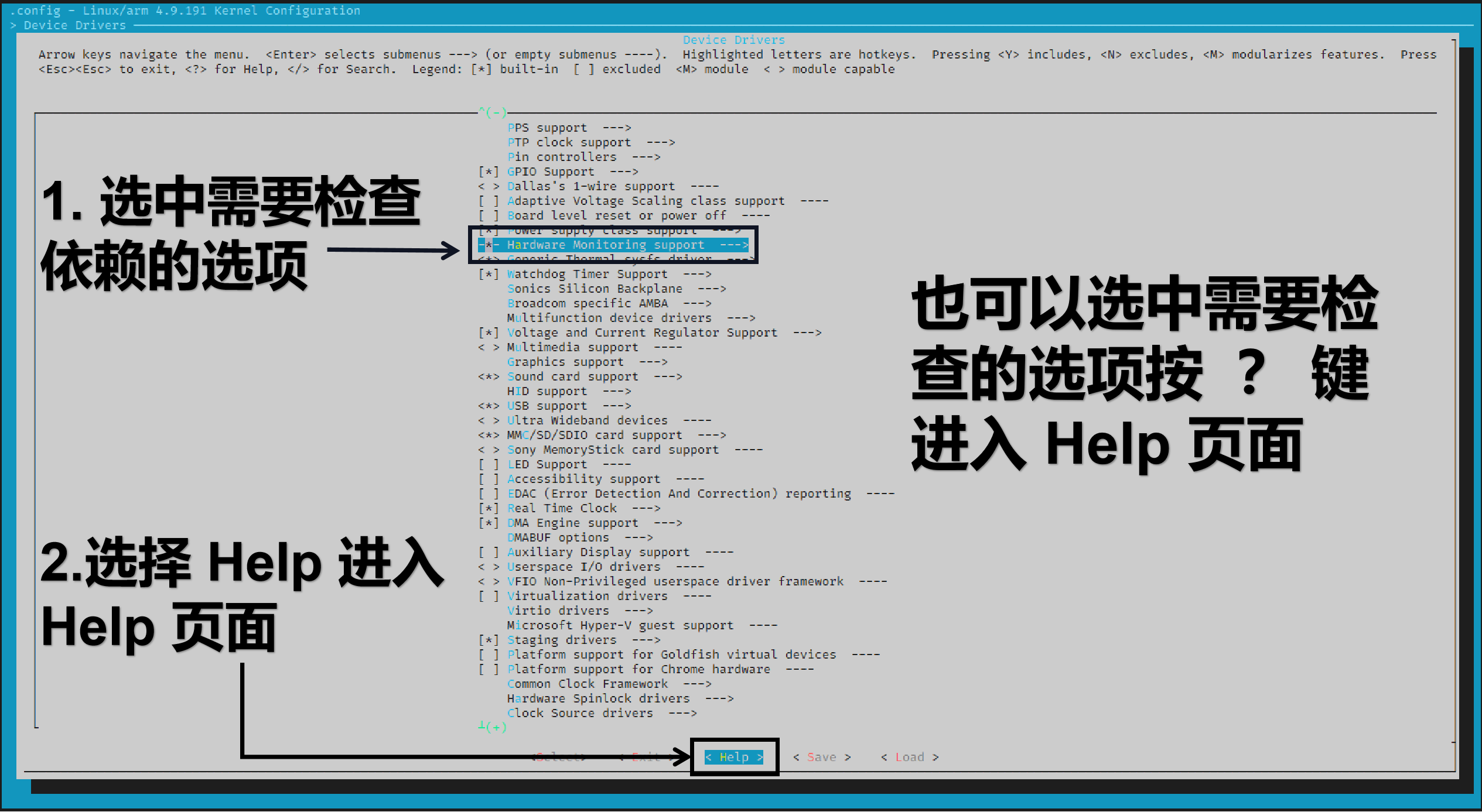

也可以使用 Y M N 键来修改选项:
image-20220711120802522
image-20220711125703598
image-20220711125333193

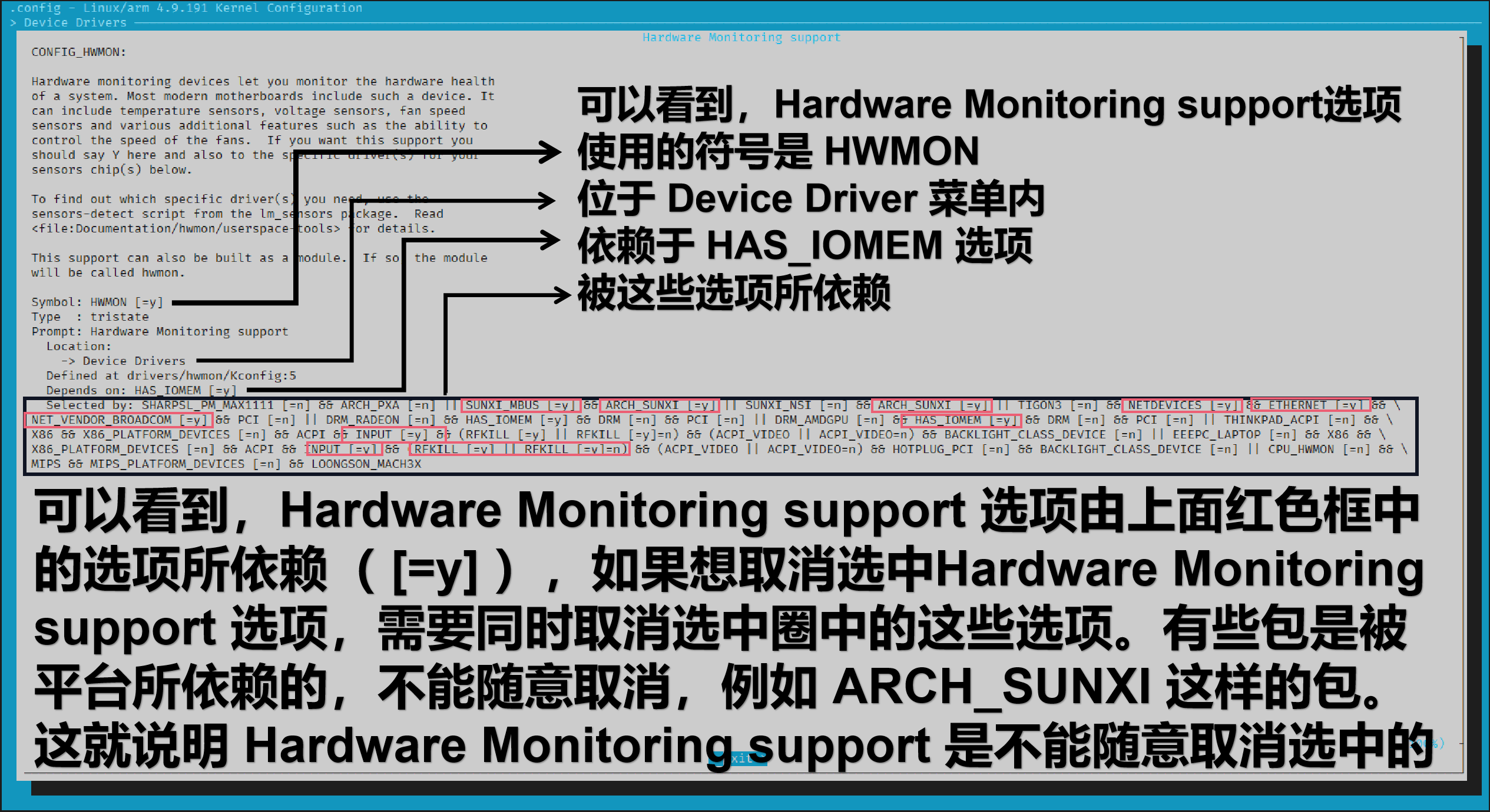

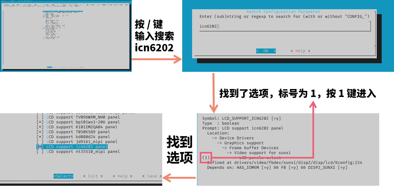

在 Kconfig 的界面中按 / 键,进入搜索页面。
image-20220711130647390
