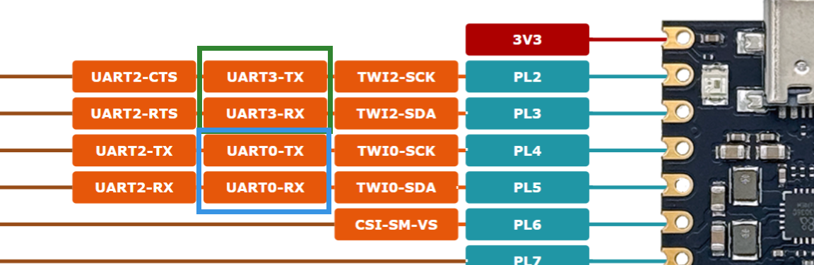

使用 GPIO 接入串口​
核心板串口位于 PL 口,如下图所示,需要焊接或者排针接出。其中绿色的是 RISC-V MCU 核心串口,蓝色的是 RISC-V CPU 串口。
image-20250423232024357

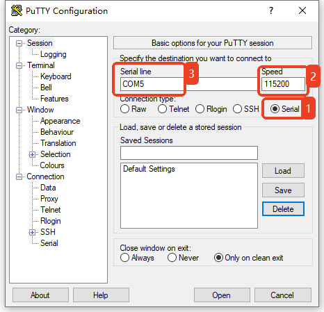

硬件连接完成后,使用串口终端访问,波特率 115200 。例如这里使用的 PuTTY

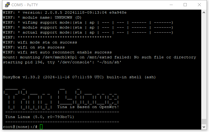

如果是刷入固件的核心板,上电后即可看到启动日志与控制台
image-20241119154325232

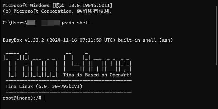

在电脑上安装 ADB,打开 CMD 使用 adb shell 进入终端。

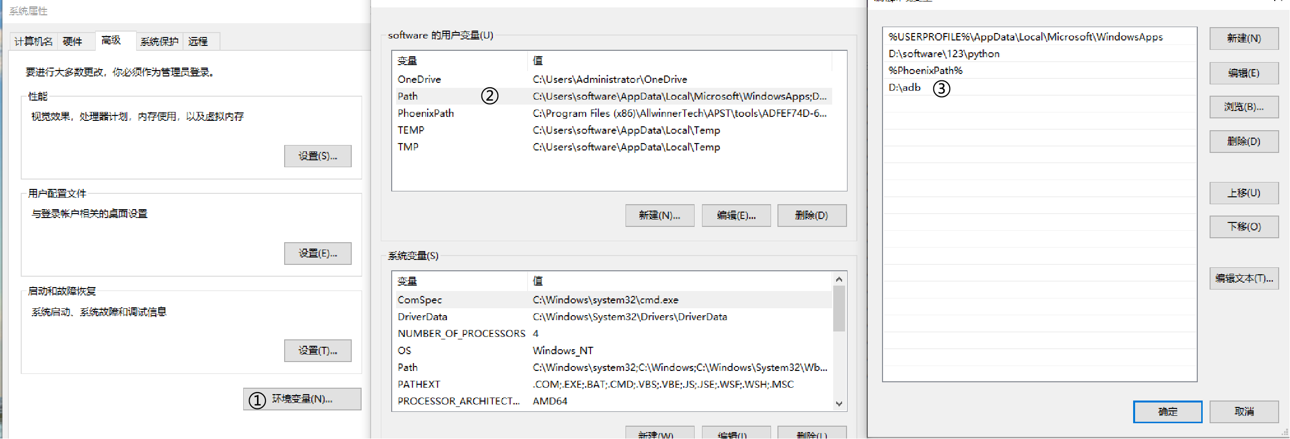

(3) 右键 ”此电脑“,属性,找到高级系统设置,点击环境变量,xxx用户的环境变量,Path,新增一个环境变量。
adb_ins_2
(4) 打开命令提示符,输入 adb shell
image-20241119154459505

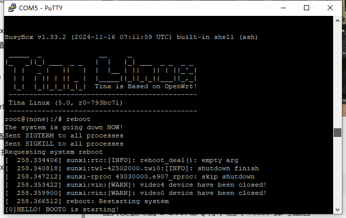

image-20241119154725553

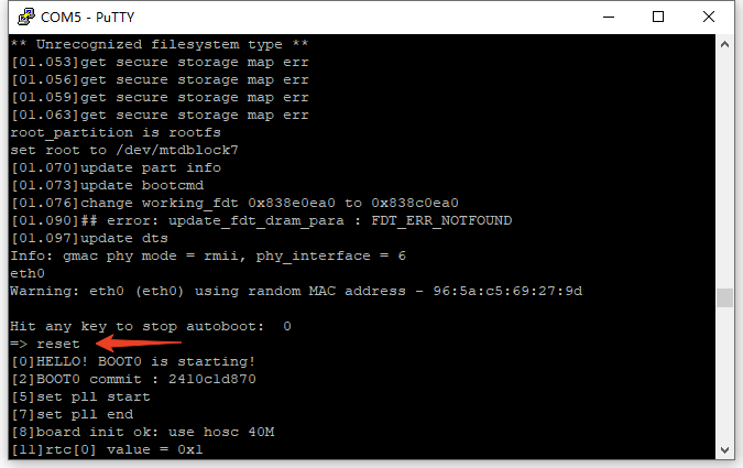

在核心板终端 U-Boot 命令行中输入 reset 即可重启。
image-20241119154815320

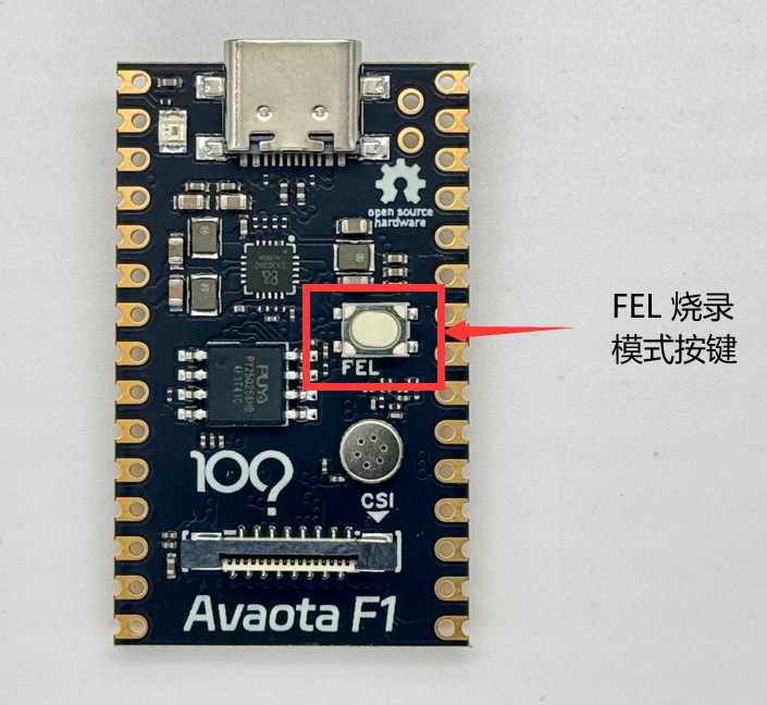

进入烧录模式​
有多种方式可以让核心板进入烧录模式。
按键进入烧录模式
在核心板找到按键 FEL,断开USB,电源,
(1)按住 FEL 按键
(2)插入 USB 线
(3)等待电脑连接成功,松开 FEL 按键即可进入烧录模式
image-20250423232255073

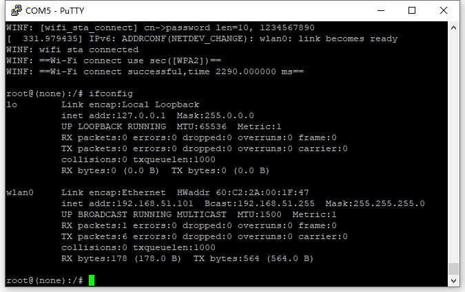

(4)连接网络后输入 ifconfig 即可查看当前 ip 地址
image-20241119161156996

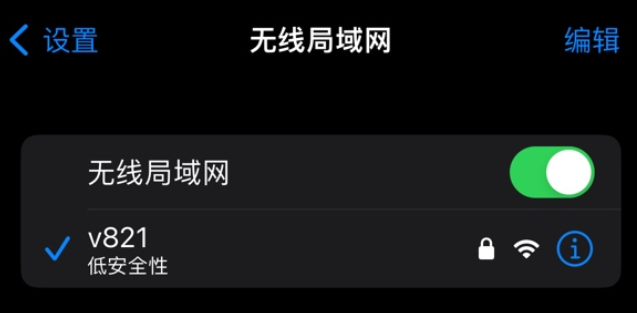

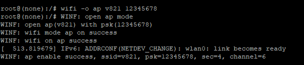

Wi-Fi 建立 AP​
(1)创建热点 (SSID:v821,密码 12345678)
wifi -o ap v821 12345678
image-20241119161500112
(2)然后就可以扫描到 Wi-Fi 了,输入密码 12345678 进行连接
image-20241119161644816

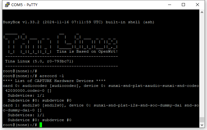

查看录音设备​
可以使用 arecord -l 命令查看核心板提供的录音设备。
arecord -l
image-20241119162200635

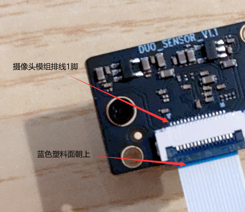

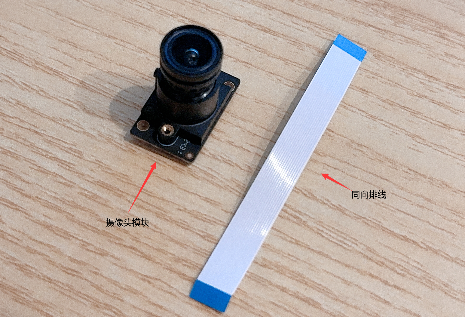

摄像头模块​

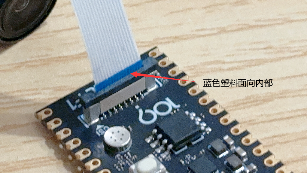

核心板套件配备了摄像头模块与配套的排线,请注意排线需要同向排线。
image-20250423232434784

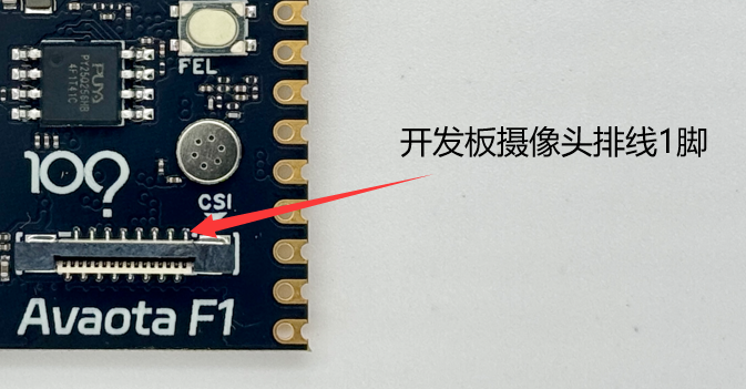

摄像头模组排线的 1 脚如图所示,蓝色塑料面朝上插入排线
image-20250423232520890

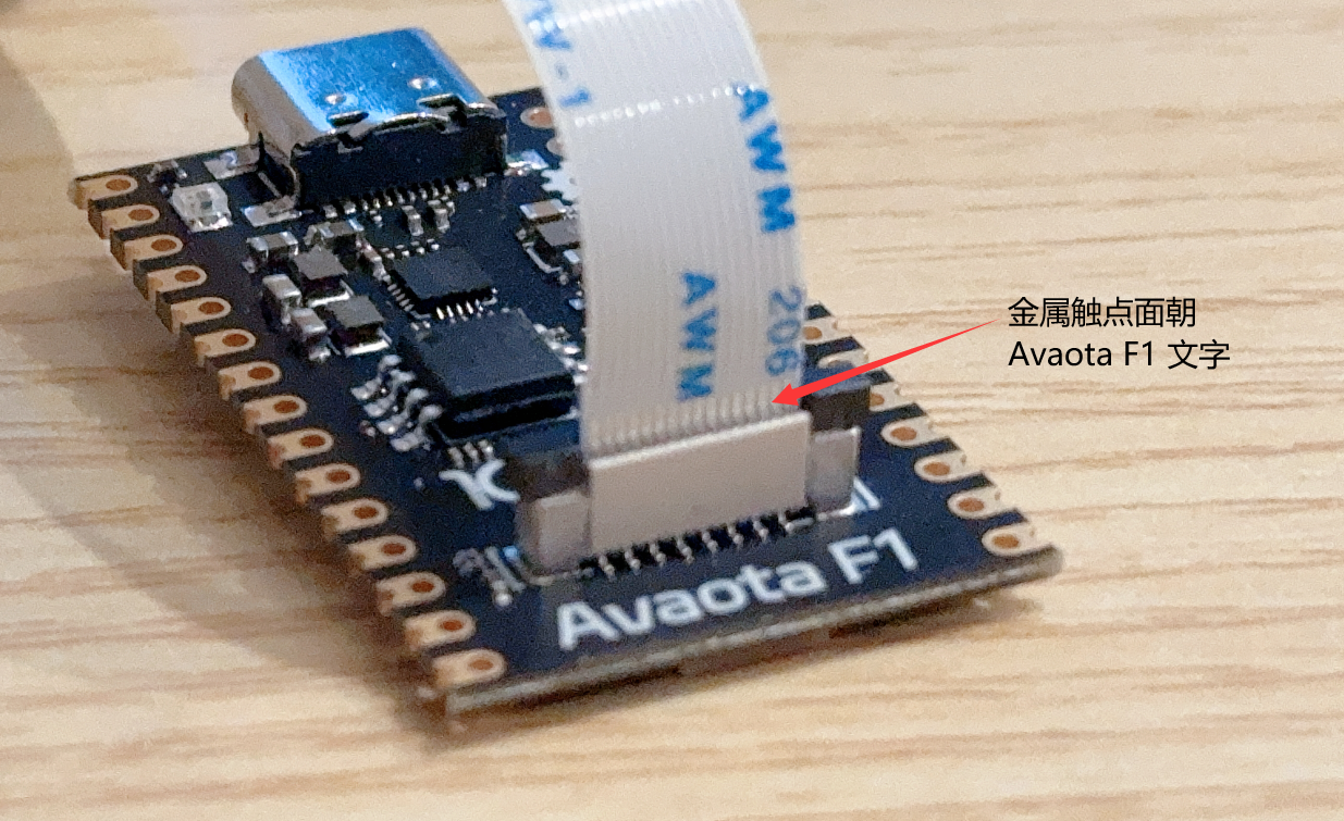

核心板摄像头接口的 1 脚
image-20250423232559172
在接入时请确保 1 脚与 1 脚对应,否则会出现摄像头烧毁的风险。
  • 金属触点这一面面向 Avaota F1 文字
image-20250423232634803
  • 蓝色塑料这一面面向核心板内部
image-20250423232654361

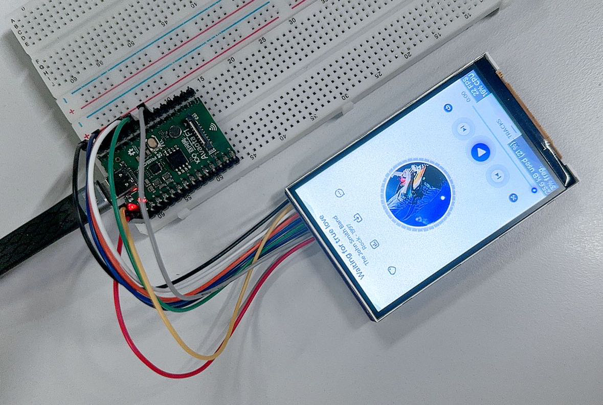

SPI 屏模块​
image-20250324091246203
引脚接线方法如下:
V821TFT 模块
PD1CS
PD2SCK
PD3MOSI
3V3BLK
PD4RESET
PD5RS
3V3VCC
GNDGND
具体开发驱动说明请参考 【DBI 驱动 ST7789V 3.5 寸 LCD】
