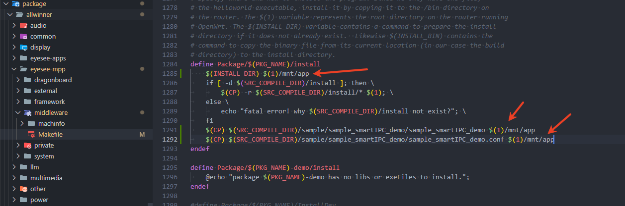

修改文件:
openwrt/package/allwinner/eyesee-mpp/middleware/Makefile
define Package/$(PKG_NAME)/install
$(INSTALL_DIR) $(1)/mnt/app
if [ -d $(SRC_COMPILE_DIR)/install ]; then \
$(CP) -r $(SRC_COMPILE_DIR)/install/* $(1); \
else \
echo "fatal error! why $(SRC_COMPILE_DIR)/install not exist?"; \
fi
$(CP) $(SRC_COMPILE_DIR)/sample/sample_smartIPC_demo/sample_smartIPC_demo $(1)/mnt/app
$(CP) $(SRC_COMPILE_DIR)/sample/sample_smartIPC_demo/sample_smartIPC_demo.conf $(1)/mnt/app
endef
define Package/$(PKG_NAME)-demo/install
@echo "package $(PKG_NAME)-demo has no libs or exeFiles to install.";
endef

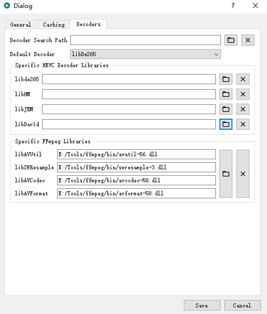

为使工具分析能力更强,需要配置 ffmpeg 动态库。
YUView 工具配置 ffmpeg 动态库的方式:

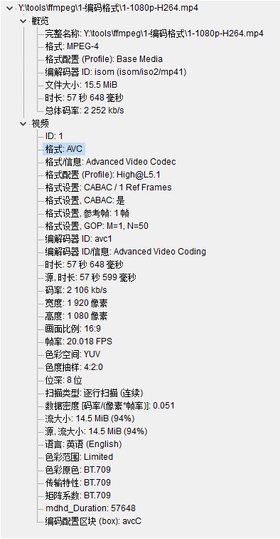

编码格式
使用 MediaInfo 软件检查编码格式。
- 格式: HEVC。

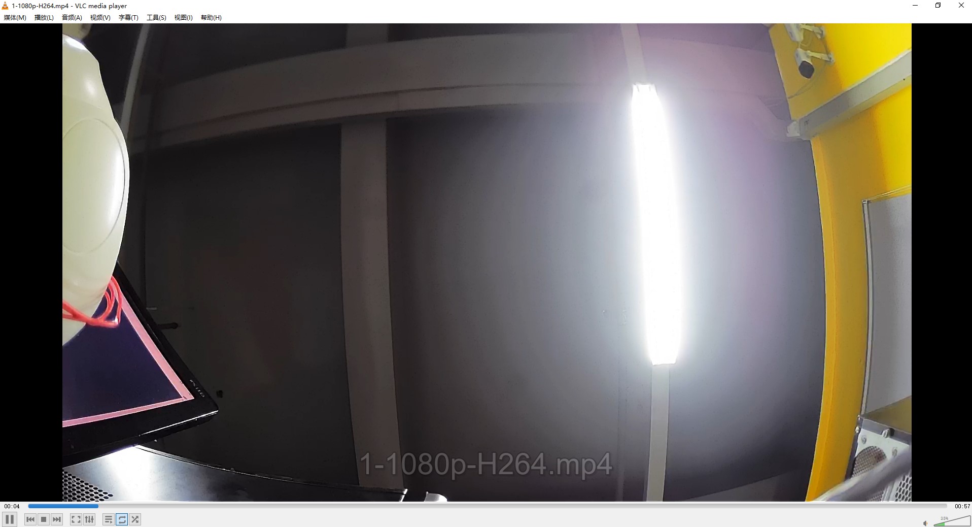

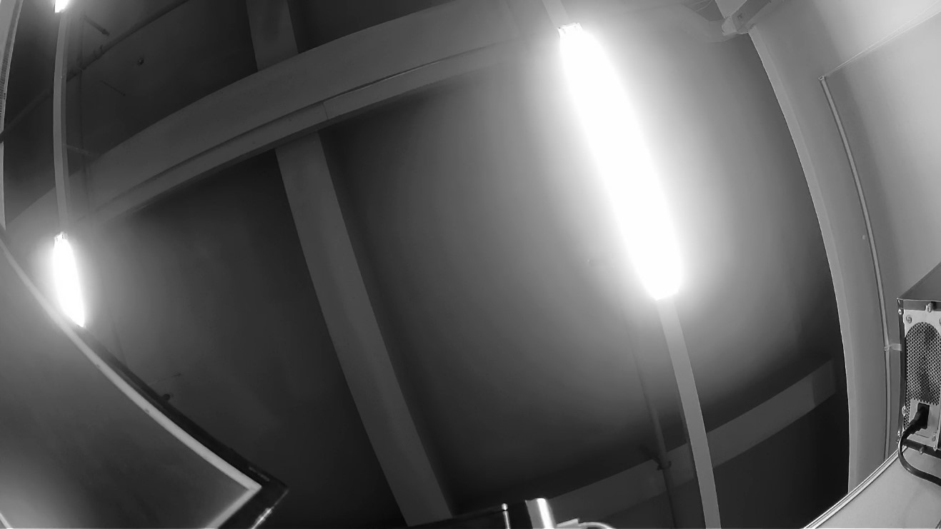

彩转灰
使用 PC 软件 VLC 播放彩转灰测试生成的视频文件,效果如下:

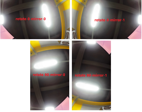

旋转编码
使用PC软件VLC播放测试生成的视频文件,效果如下:
- 第一组
不旋转、不翻转的效果。
不旋转、翻转的效果。
旋转90度、不翻转的效果。
旋转90度、翻转的效果。

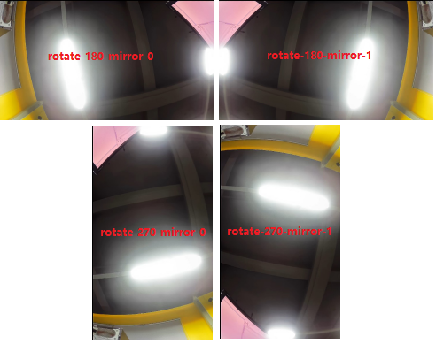

- 第二组
旋转180度、不翻转的效果。
旋转180度、翻转的效果。
旋转270度、不翻转的效果。
旋转270度、翻转的效果。

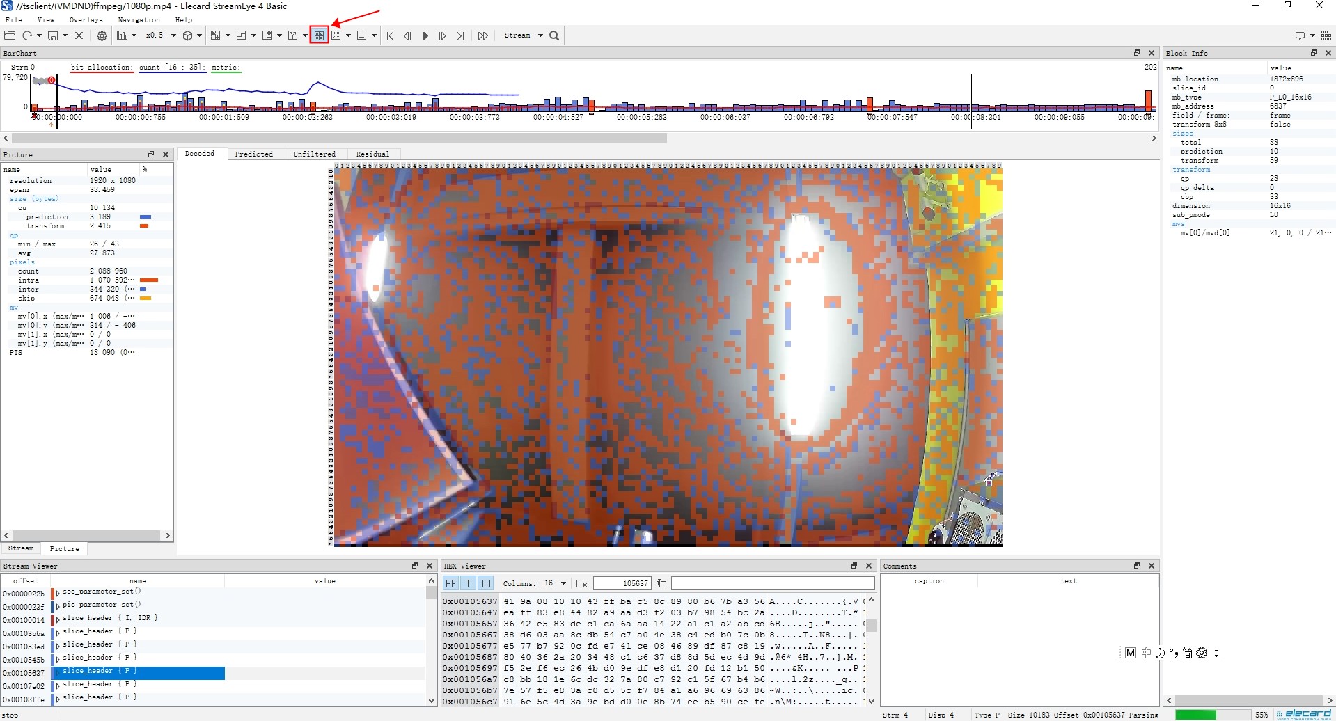

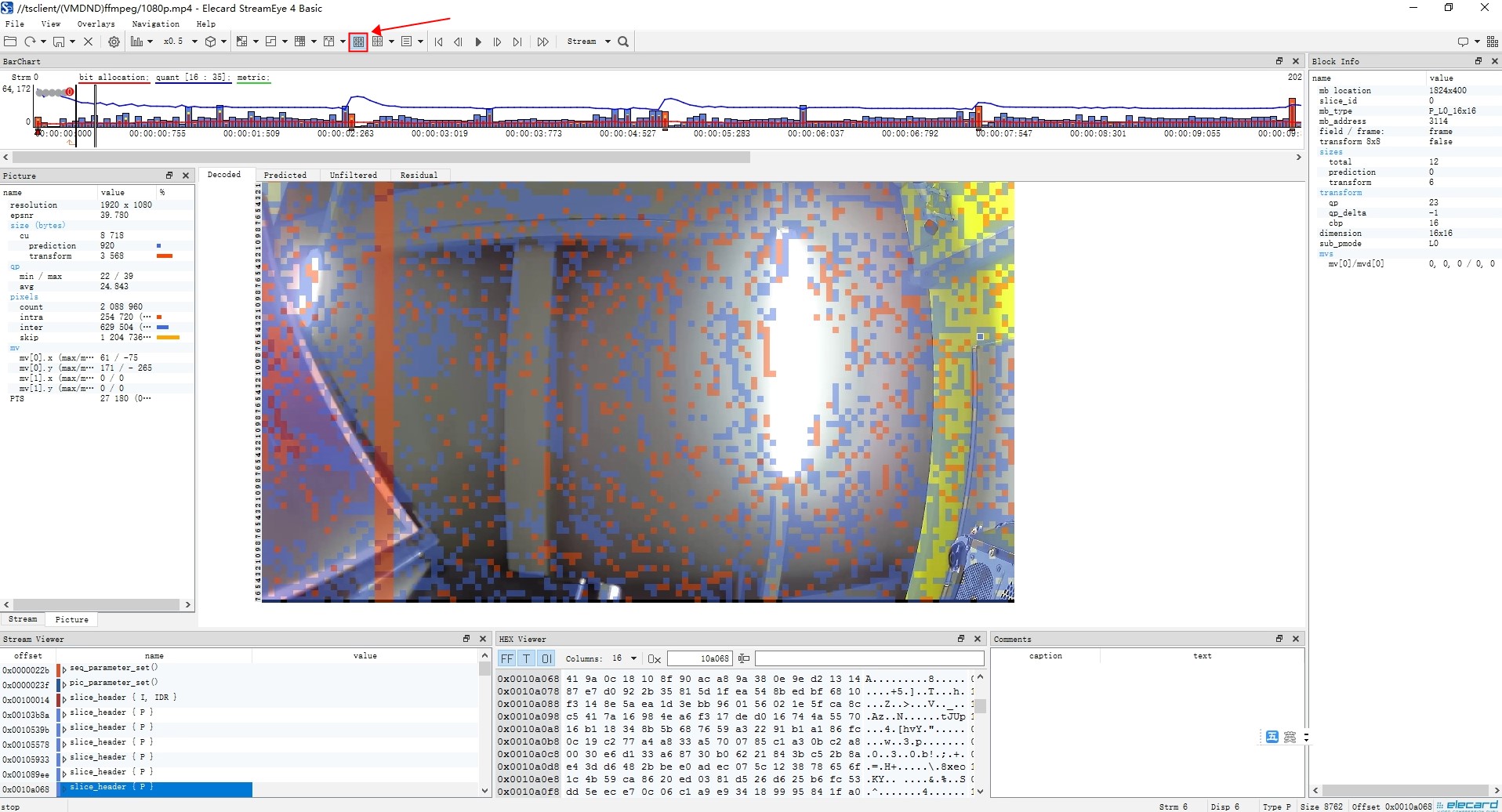

P帧帧内刷新
H264:
使用 Elescard StreamEye 4.6 工具(只支持H264),按如下截图配置后,开启P帧帧内刷新后,图像看到一个橙色的竖状矩形条,同时逐帧往后查看时矩形条会从左往右移动;关闭P帧帧内刷新后,则无此矩形条。

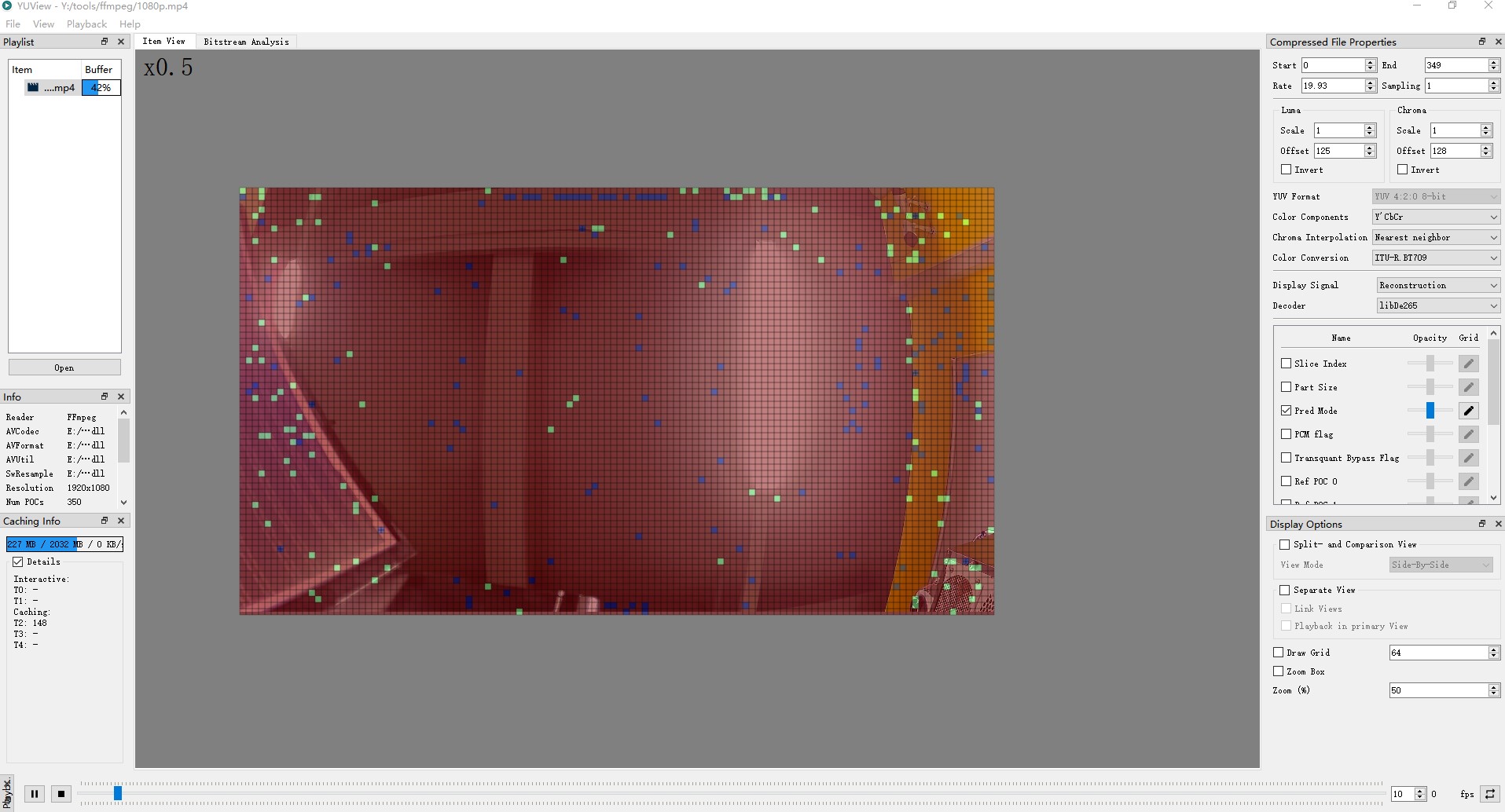

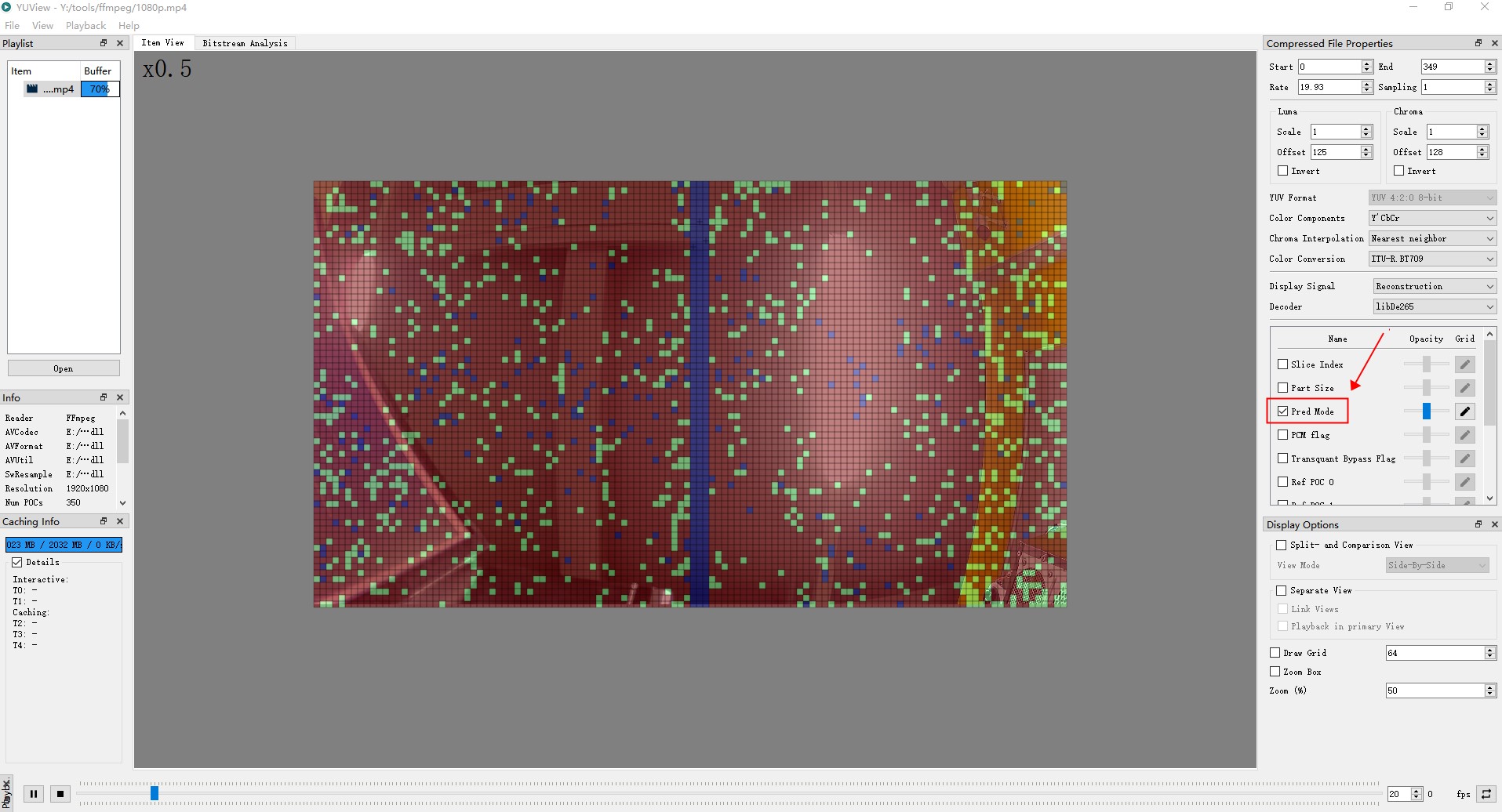

H265:
使用 YUView 工具(需要配置 ffmpeg 动态库)可分析 H265 文件,勾选 Pred Mode 后,可显示一个蓝色的竖状矩形条,同时逐帧往后查看时矩形条会从左往右移动;关闭P帧帧内刷新后,则无此矩形条。

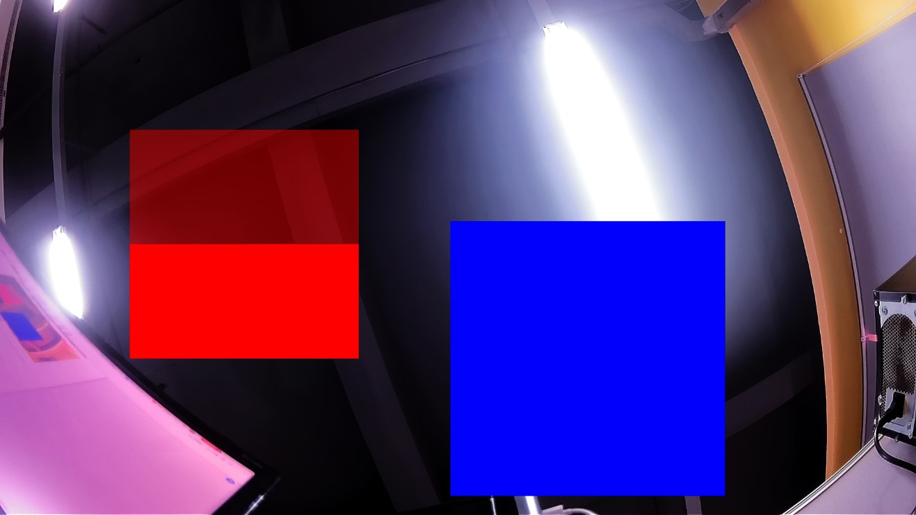

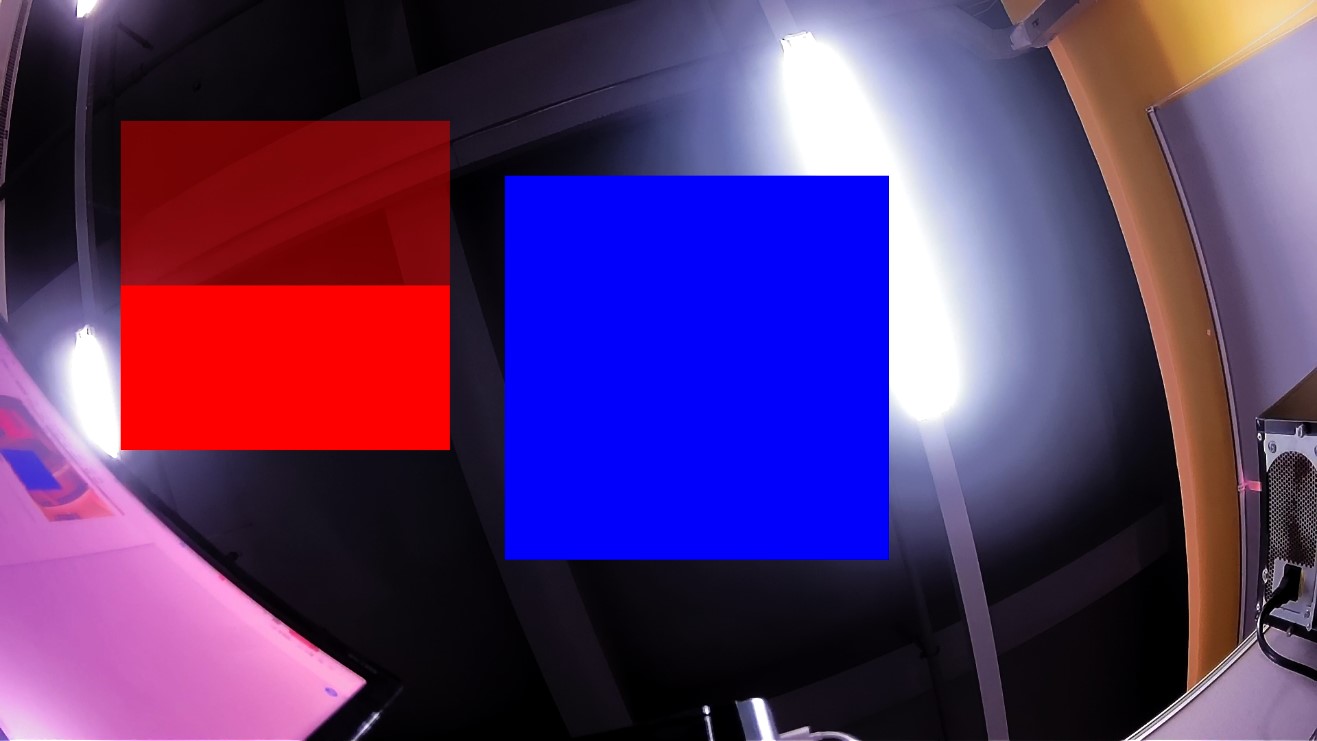

视频编码 OSD
- 显示OSD的效果:
- 改变 Region 位置后,显示OSD的效果:

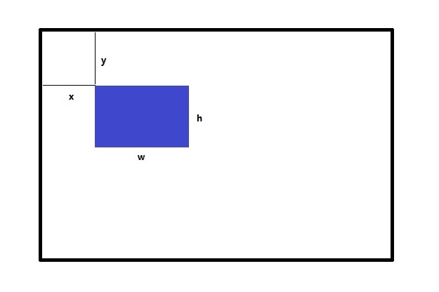

- OSD坐标和大小示意图

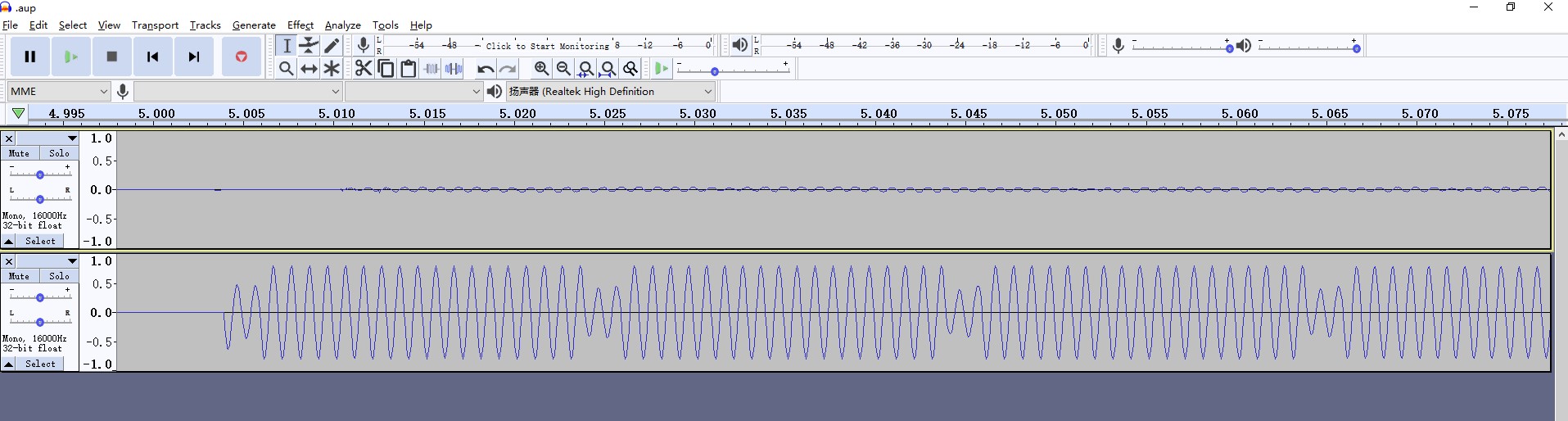

使用说明
检测采集通道的数据和回采通道的数据的延迟关系是否正确。
需要特殊的正弦波文件tone_16k_accurate.wav,tone_8k_accurate.wav。
一般采集通道的数据应该稍微延迟一些。
操作步骤
为进行专业波形测试,需修改代码,
audio_hw.c中打开宏#define AI_HW_AEC_DEBUG_EN。 -
然后编译
sample_aec,这样底层模块在运行过程中会保存采集通道的数据和回采通道的数据。 -
再用软件
Audacity进行分析,从波形上看延迟时间是否正常。
