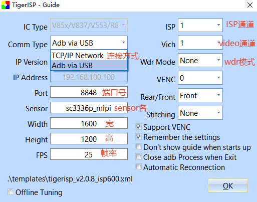

  • PC端运行TigerISP工具,并选择对应的平台,下面的两个选项均不需勾选,点击OK
TigerISP引导界面1
  • 根据下面介绍进行填写,离线调试下如果部分参数未填对也可以连接上,但在线调试下没填对会导致连接不上并加载参数失败。
Comm Type :连接方式,支持adb、IP连接方式
Port:端口号,与小机端运行时使用的保持一致,默认为8848
Sensor:sensor名
Width:输入ISP的图像宽度
Height:输入ISP的图像高度
FPS:帧率
ISP:ISP通道号
Vich:Video通道号
Wdr Mode:是否为WDR模式,非WDR模式选择None,如果为WDR模式请选择DOL
Stitching:是否为拼接模式,仅大尺寸走拼接时需要配置
TigerISP引导界面2
  • 填写参数后进行连接,TigerISP的日志如下代表连接成功
TigerISP引导界面3
  • 点击Extra Tools中的Capture后弹出capture窗口,点击Dump即可实现预览。
TigerISP引导界面4
TigerISP引导界面5

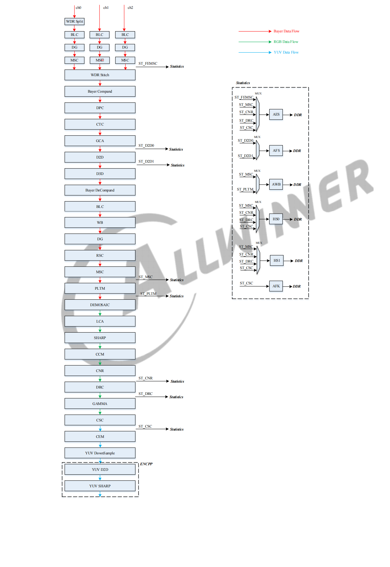

ISP各模块简介及pipeline
名称说明
BLC提供 Sensor 相关黑电平矫正
AFS自动曝光下,保持曝光在 10ms(50Hz)或 8.33ms(60Hz)的整数倍以达到防工频闪烁的效果
AE硬件输出自动曝光的统计值信息,软件根据统计信息调节 Sensor 以实现自动曝光的功能
AF硬件输出自动对焦的图像清晰度评价信息统计,软件根据统计信息调节 VCM(对焦马达)以实现自动对焦的功能
WB硬件输出白平衡统计信息,软件根据统计信息调节 R/G/B 增益以实现自动白平衡的功能
AWB软件自动白平衡算法开关
Hist硬件输出直方图统计信息,软件用于辅助 AE、DRC 的计算
WDR SplitSensor 内部合成宽动态图像,将 Sensor 输出的较多的 bit 位宽数据拆分成较少 bit 位宽的数据,使拆分后的数据能被 ISP 处理
WDR Stitch对 Sensor 输出的多帧合成为一帧宽动态图像
DPC提供对静态坏点和动态坏点的检测和矫正功能
CTC消除由于 Sensor 和镜头的 CRA 不匹配导致的 Cross Talk 噪声
GCA全局色差矫正,用于矫正镜头引入的轴向色差与横向色差
LCA局部色差矫正,用于矫正镜头引入的轴向色差与横向色差
NRPISP 内部预 Gamma 模块,提高降噪、锐化性能
D2D(Denoise)空域降噪
D3D(TDNF)时域降噪,去除图像高斯噪声,使图像更平滑
Dig-GainISP 分通道的数字增益
LSC、MSC用于镜头阴影矫正
PLTM局部色调映射,可提升暗部动态范围
CFA(Demosaic)将 Bayer 格式的 Raw 图像转化到 RGB 图像,优化 CFA 参数可减弱密集纹理区因去马赛克导致的摩尔纹现象。
Sharpness图像锐化,提高图像清晰度
CCM通过 3x3 的矩阵和矢量偏移量完成颜色空间的线性矫正
CNR色彩降噪
DRC硬件动态范围控制模块
GTM全局色调映射软件算法
Gamma分 R/G/B 三通道调整图像亮度
CEM利用 9x17x17 大小的 3D LUT 实现颜色调整操作
CSC通过标准的 3x3 的矩阵和矢量偏移量将输入的 RGB 图像转化为 YUV
Encpp编码器 Yuv Sharp
Enc 3Dnr编码器时域降噪
Enc 2Dnr编码器空域降噪

如何排查连接图像调试工具失败
先根据本文的第2.5章节离线调试和在线调试介绍,确认awTuningApp的执行脚本、确认awTuningApp是从哪里拿到的、确认TigerISP连接界面填写的参数(sensorname、尺寸、帧率等)
在线调试的情况下,执行脚本为./awTuningApp 8848 1 & , 离线调试的情况下,执行脚本为./awTuningApp 8848 0 &
awTuningApp必须从SDK对应路径获取
  • V821 常电的 awTuningApp 路径: \platform\allwinner\vision\libAWIspApi\isp_mpp\isp_v821\libisp\tuning_app
  • V821 快启的 awTuningApp 路径: \rtos\lichee\rtos-hal\hal\source\vin\vin_isp\isp_server\out

如果均已按照上述的规范来连接,还是连接不上,请确认调试工具填写的尺寸帧率等配置是否填写正确,有两种常见方法可以确认是否填写正确
1、执行awTuningApp后,进入设备端tmp路径,找到如下图所示文件夹isp1_1920_1080_20_0
其中isp1代表使用的ispid为1
1920代表宽,1080代表高
20代表帧率
0代表非WDR模式
TigerISP连接异常排查1

Step1:离线连接调试工具,导入现有参数并确认能复现到问题,离线调试预览的是未过编码的图像,可以排除编码影响
Step2:依次关闭ISP相关模块,定位是否是ISP某个模块导致的偏色
Step3:关闭d3d后,发现彩条消失,能确定是sensor在高亮区彩噪偏大,经过d3d后彩噪被定住导致彩条
Step4:根据上述排查思路,通过降低d3d的降噪强度,使得d3d不要将低频彩噪定住,可优化彩条问题
