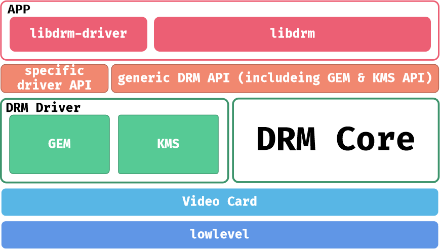

Sunxi DRM 驱动
Sunxi DRM 驱动基于 Linux 内核标准DRM(Direct Rendering Manager)框架构建,由两部分组成:内核源码树中的通用 DRM 框架(kernel/drivers/gpu/drm/)和BSP仓库中 drivers/drm/ 目录下的全志平台专用适配驱动。该驱动架构通过标准化的DRM子系统,实现了对全志显示硬件的精细化管理与控制。
DRM 驱动
用户空间应用可通过libdrm库提供的标准API与DRM驱动进行交互,实现对显示通路的全功能配置与管理,包括显示模式设置、缓冲区管理、图层控制等核心显示功能。
DRM 驱动的主要功能包括:
  • 管理显示设备的硬件资源,包括显存、显示控制器、显示端口等。
  • 提供统一的接口,用于应用层的显示请求,包括创建显示缓冲区、配置显示参数、提交显示请求等。
  • 支持多种显示协议,包括 DRM、KMS、CRTC、Plane 等。
全志平台基于 DRM 框架实现了硬件驱动,其提供了轻量化的显示驱动能力,以及丰富的应用层接口。

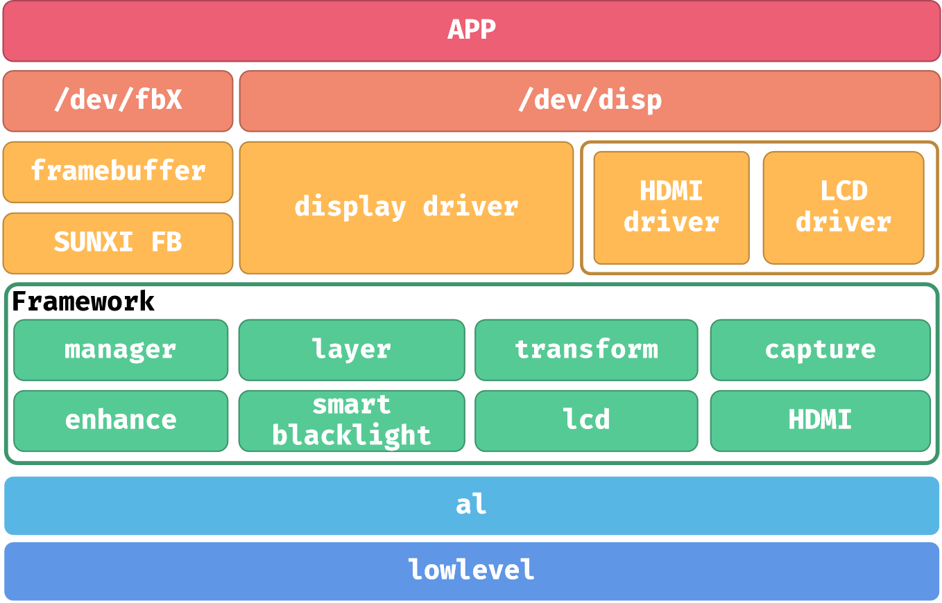

DISP 驱动
DISP 驱动是全志私有实现的芯片驱动,独立于内核的 DRM 框架,许多量产芯片在使用这套驱动。其提供了轻量化的显示驱动能力,以及丰富的应用层接口。
image-20250321094331929
显示 DISP 驱动可划分为三个层面:驱动层、框架层及底层。底层与图形硬件相接,主要负责将上层配置的功能参数转换成硬件所需要的参数,并配置到相应寄存器中。
显示框架层对底层进行抽象封装成一个个的功能模块,提供统一的软件接口,屏蔽不同硬件平台的差异。驱动层对外封装功能接口,通过内核向用户空间提供相应的设备结点及统一的接口。
在驱动层,分为三个驱动模块:framebuffer驱动、display驱动和LCD&HDMI驱动。framebuffer 驱动与 framebuffer core 对接,实现 Linux 标准的framebuffer 接口,为应用层提供统一的显示缓冲区操作方式。display驱动是整个显示驱动中的核心模块,负责提供所有显示相关的接口,包括 LCD 接口的管理和配置。

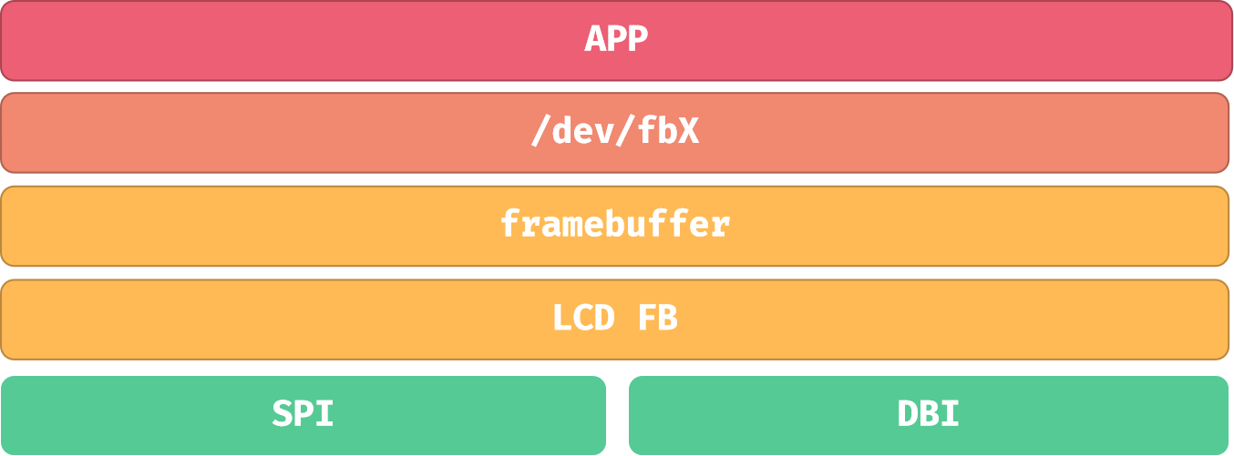

LCD_FB 驱动
LCD_FB 驱动是 SDK 中基于 SPI(MIPI DBI Type-C)接口的显示驱动方案,其上层对接到 Linux framebuffer 驱动,开辟一块内存区域用于存储显示内容的数据,屏幕的每个像素对应于内存中的一个值。下端对接到 SPI 驱动,通过 SPI 与显示屏通讯。
LCD_FB 所驱动的屏幕由于没有硬件格式转换,需要输入的图像数据格式符合 SPI 传输要求,即 RGB 数据格式。不支持直接显示 YUV 数据,需要应用层或中间层进行 YUV 到 RGB 的转换。
lcd_fb
