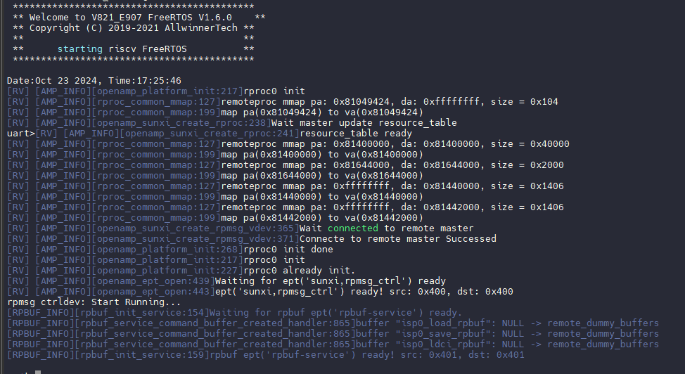

大核起来后会把下面小节介绍的保留地址传递给小核,让小核使用正确的保留地址。小核接收到地址后初始化会有如下打印:
rtos_map_ddr打印

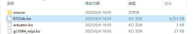

先记录下未优化前的驱动大小:
image-20250604161001532

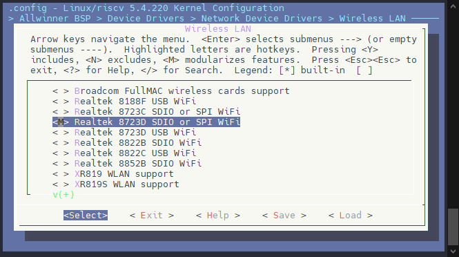

首先先将模块加入编译中,内核勾选驱动
image-20250604163038746

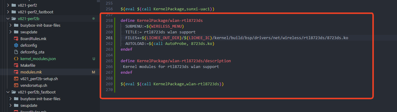

然后前往板级目录下修改 openwrt/target/v821/v821-perf2b/modules.mk 将模块加入编译
define KernelPackage/wlan-rtl8723ds
SUBMENU:=$(WIRELESS_MENU)
TITLE:= rtl8723ds wlan support
FILES+=$(LICHEE_OUT_DIR)/$(LICHEE_IC)/kernel/build/bsp/drivers/net/wireless/rtl8723ds/8723ds.ko
AUTOLOAD:=$(call AutoProbe, 8723ds.ko)
endef
define KernelPackage/wlan-rtl8723ds/description
Kernel modules for rtl8723ds wlan support
endef
$(eval $(call KernelPackage,wlan-rtl8723ds))

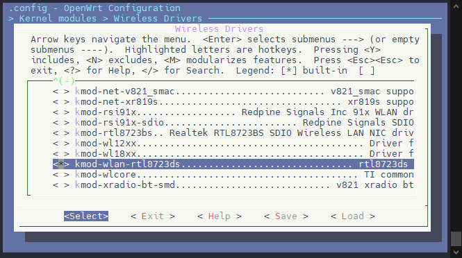

然后进 OpenWRT 勾选该模块
image-20250604163719642
warning
note
注意
note
仅有在 OpenWRT 中勾选了的模块才会进行裁剪。否则即使配置了也不会裁剪。

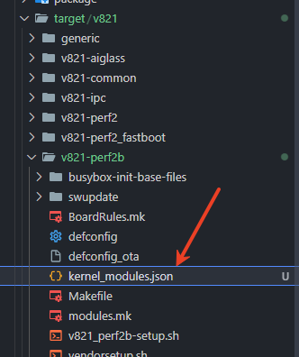

前往板级目录下 openwrt/target/v821/v821-perf2b 新建配置文件 kernel_modules.json
image-20250604161137456

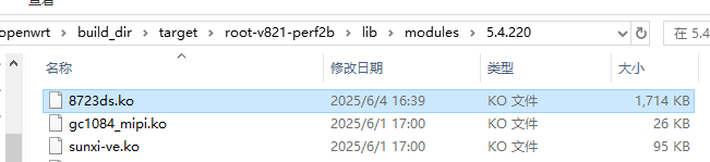

可以看到处理后的 KO 仅有 1.7M
8723ds.ko:  4303008(4303.01K) ->  1754548(1754.55K) -59%
image-20250604164219005

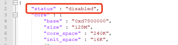

  3. 配置文件 kernel_modules.json 适配启用,检查 kernel_modules.json 中的 "status" : "okay" 是否配置正确。如果配置 "status" : "disabled", 则不会进行裁剪。
note
note
常见错误
note
经常有开发者会复制其他方案的 kernel_modules.json 到这个方案,然后忘记修改 "status" : "disabled", 导致没有启用功能。请注意配置。

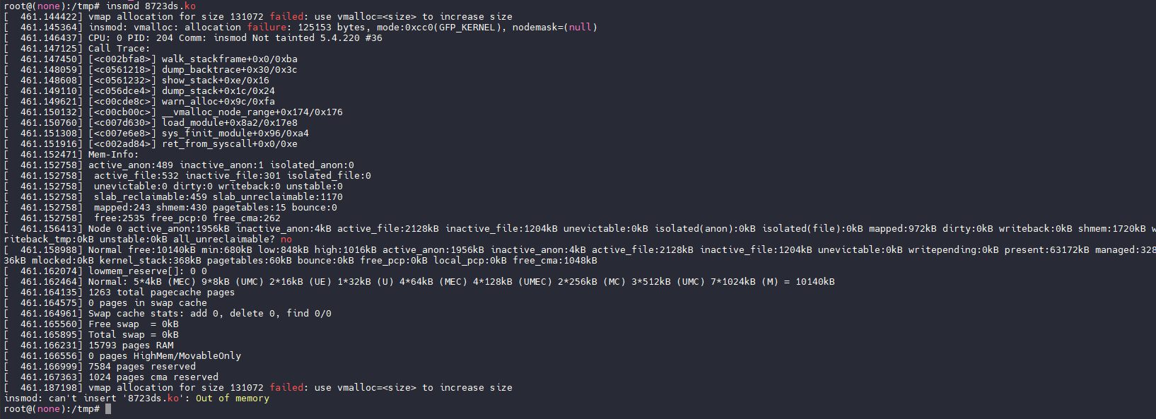

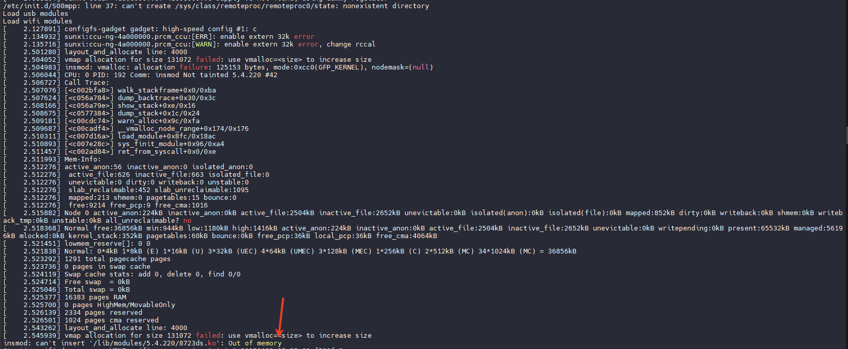

安装模块时爆内存
报错如下:
image-20250609145019197
此时需要适当增加配置文件的 size,core_space,init_space 大小
"status" : "okay",
"core" : {
"base" : "0xd7800000",
"size" : "512M",
"core_space" : "4096K",
"init_space" : "64K"
"modules" : {
"8723ds.ko" : 0

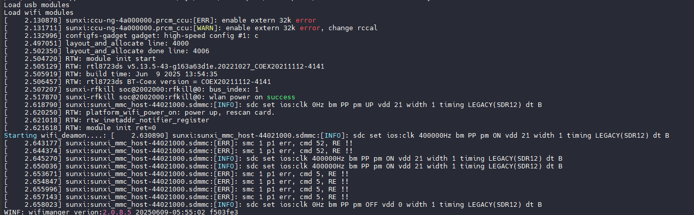

这样就可以安装模块了
image-20250609145206243
