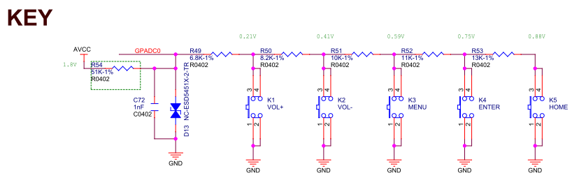

部分GPADC接口也开始慢慢用于KEY模块按键的读取,一般包括 VOL+、VOL-、HOME、MENU、ENTER 等等,GPADC0用于KEY的电路如上图。
AVCC-AP为1.8V的供电,不同的按键按下,GPADC0口的电压不同,CPU通过对这个电压的采样来确定具体是那一个按键按下。如上图, VOL+、VOL-、MENU、ENTER、HOME/UBOOT 对应的电压分别为 0.21V、0.41V、0.59V、0.75V、0.88V。

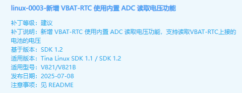

部分芯片(如 V821)的 Channel4 固定为 VBAT-RTC 的 ADC,用于读取当前接到 VBAT-RTC 上电源的电压,用于计算当前电池剩余电量。使用这个功能需要配置 CH4 为 ADC 功能。其电压计算方式为:
VBAT=CH4_GPADC_DATA×4V_{\text{BAT}} = \text{CH4\_GPADC\_DATA} \times 4
具体芯片是否支持此功能,请参考对应芯片的数据手册。

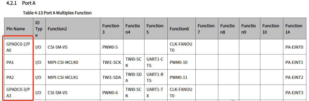

引脚复用配置
部分芯片平台上,GPADC 引脚和 GPIO 是复用的,但是不是作为功能复用的,没有写到后面的 Function 里,所以需要使用这个 GPADC 的时候,需要将 GPIO MUX 切换为 io_disabled,即可使用 GPADC 功能。
tip
note
note
具体哪些 GPADC 通道与 GPIO 复用,请参考对应芯片的数据手册。
这里以 PA0 引脚的 GPADC2 为例,配置为按键模式:
image-20250707174718557

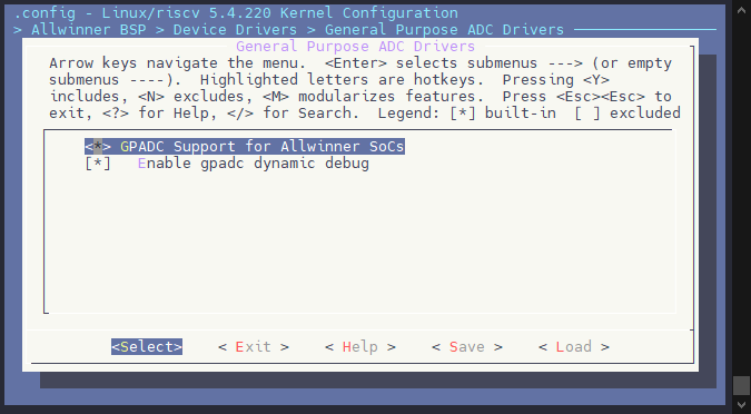

内核驱动配置
Allwinner BSP  --->
Device Drivers --->
General Purpose ADC Drivers --->
<*> GPADC Support for Allwinner SoCs
[*] Enable gpadc dynamic debug <- 调试功能
image-20250707183433477

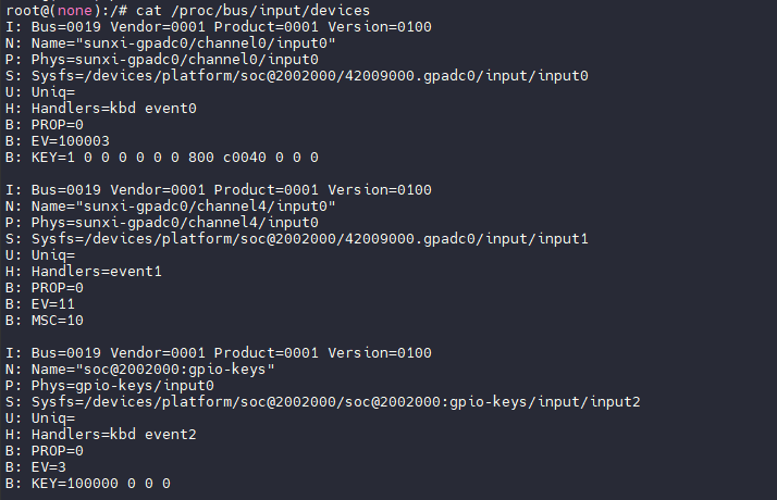

调试方法
EVENT接口
在内核中,查看 /proc/bus/input/devices,确认GPADC的数据上报节点。
cat /proc/bus/input/devices
输出如下
root@(none):/# cat /proc/bus/input/devices
I: Bus=0019 Vendor=0001 Product=0001 Version=0100
N: Name="sunxi-gpadc0/channel0/input0"
P: Phys=sunxi-gpadc0/channel0/input0
S: Sysfs=/devices/platform/soc@2002000/42009000.gpadc0/input/input0
U: Uniq=
H: Handlers=kbd event0
B: PROP=0
B: EV=100003
B: KEY=1 0 0 0 0 0 0 800 c0040 0 0 0
N: Name="sunxi-gpadc0/channel4/input0"
P: Phys=sunxi-gpadc0/channel4/input0
S: Sysfs=/devices/platform/soc@2002000/42009000.gpadc0/input/input1
U: Uniq=
H: Handlers=event1
B: PROP=0
B: EV=11
B: MSC=10
image-20250707185336068
然后直接在内核中 cat 相应的 event 节点,当GPADC模块采集到数据的时候,可以看到 GPADC 模块上报的数据。
注:不同的板子 event 节点的顺序不同。

1.2 SDK 需要打入如下补丁
