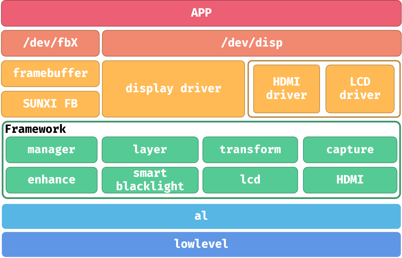

显示驱动可划分为三个层面:驱动层,框架层及底层。底层与图形硬件相接,主要负责将上层配置的功能参数转换成硬件所需要的参数,并配置到相应寄存器中。
显示框架层对底层进行抽象封装成一个个的功能模块。驱动层对外封装功能接口,通过内核向用户空间提供相应的设备结点及统一的接口。
在驱动层,分为三个驱动,分别是framebuffer驱动,display驱动,LCD&HDMI驱动。framebuffer 驱动与 framebuffer core 对接,实现 linux 标准的framebuffer 接口。display驱动是是整个显示驱动中的核心驱动模块,所有的接口都由 display 驱动来提供,包括 lcd 的接口。

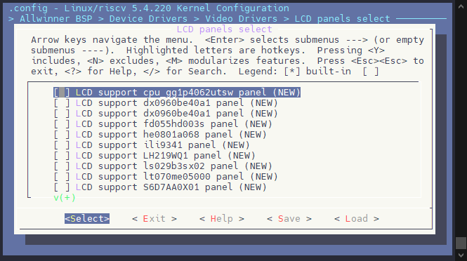

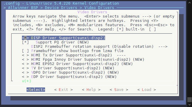

运行 make kernel_menuconfig 进入内核配置
Allwinner BSP  --->
Device Drivers --->
Video Drivers --->
<*> DISP Driver Support(sunxi-disp2)
image-20250323131708908
在显示驱动中最主要的是 <*> DISP Driver Support(sunxi-disp2) ,勾选后可以看到其他的选项。包括驱动支持,调试接口和 LCD 面板的选择。(LCD panels select)
进入 LCD 面板选择可以看到许多已经适配了的显示屏可供选择使用。

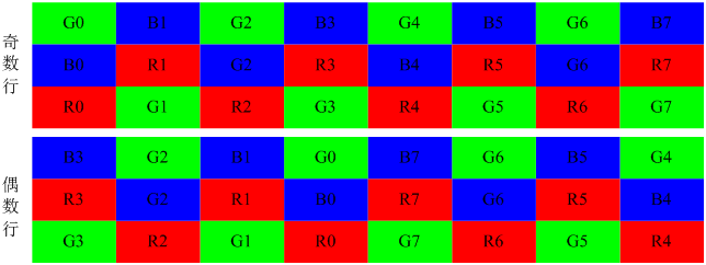

lcd_hv_srgb_seq​
这个参数只有在 lcd_hv_if=8(Serial RGB)时才有效。
定义奇数行RGB输出的顺序:
0:  Odd lines R-G-B; Even line R-G-B
1: Odd lines B-R-G; Even line R-G-B
2: Odd lines G-B-R; Even line R-G-B
4: Odd lines R-G-B; Even line B-R-G
5: Odd lines B-R-G; Even line B-R-G
6: Odd lines G-B-R; Even line B-R-G
8: Odd lines R-G-B; Even line B-R-G
9: Odd lines B-R-G; Even line G-B-R
10: Odd lines G-B-R; Even line G-B-R

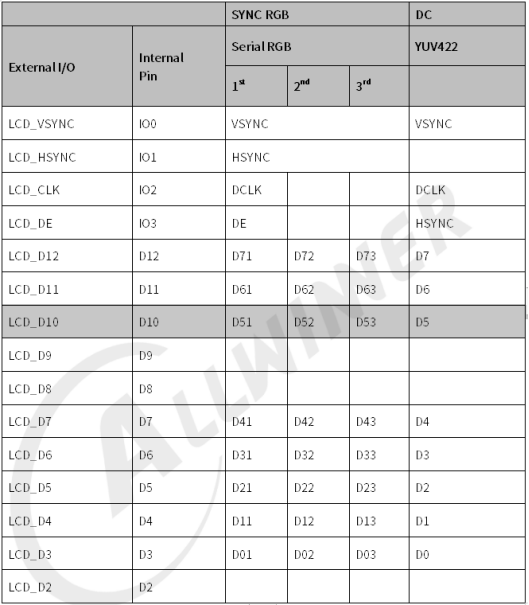

串行RGB0接口的典型配置​
串行RGB是相对于并行RGB来说,而并不是说它只用一根线来发数据,只要通过多个时钟周期才能把一个像素的数据发完,那么这样的RGB接口就是串行RGB。
同样与并行RGB接口一样,配置中并不需要也无法体现具体是哪种串行RGB接口,你要做的就是把硬件连接对就行。

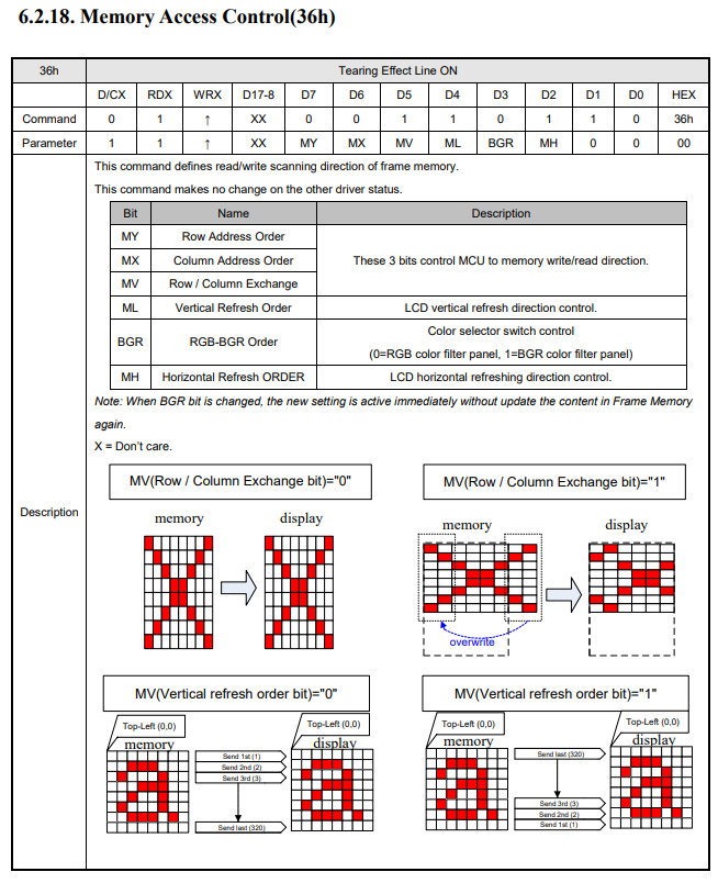

一般来说带有 GRAM 的屏幕都可以配置屏端旋转,这样就不需要在送显前旋转,增加送显流程。
  1. 平台没有硬件旋转功能,软件旋转太慢而且耗费CPU。
  2. 不少 i8080 屏支持内部旋转,需要在屏驱动初始化的时候进行设置,一般是36h寄存器。
image-20250723093631486
/* 转成横屏 */
sunxi_lcd_para_write(sel, 0xa0);
  1. lcd 的配置中需要将 lcd_x 和 lcd_y 的值对调,此时软件将屏视为横屏。
  2. 屏内部旋转出图效果可能会变差,建议选屏的时候直接选好方向。

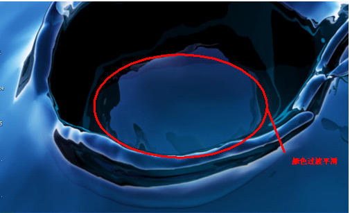

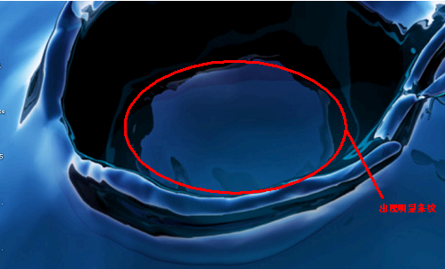

lcd_frm​
FRM是解决由于PIN减少导致的色深问题。
这个参数设置相应值对应含义为:
0:RGB888 -- RGB888 direct
1:RGB888 -- RGB666 dither
2:RGB888 -- RGB565 dither
有些LCD屏的像素格式是18bit色深(RGB666)或16bit色深(RGB565),建议打开FRM功能,通过dither的方式弥补色深,使显示达到24bit色深(RGB888)的效果。如下图所示,上图是色深为RGB66的LCD屏显示,下图是打开dither后的显示,打开dither后色彩渐变的地方过度平滑。
平滑过渡显示效果
非平滑过渡显示效果

lcd_cmap_en​
Lcd Color Map Enable
设置相应值的对应含义为:
0:Lcd的色彩映射功能关闭
1:Lcd的色彩映射功能开启
设置为1时,需要对 lcd_cmap_tbl [2][3][4] 进行赋值 Lcd Color Map Table。
每个像素有R、G、B三个单元,每四个像素组成一个选择项,总共有12个可选。数组第一维表示奇偶行,第二维表示像素的RGB,第三维表示第几个像素,数组的内容即表示该位置映射到的内容。
LCD CMAP是对像素的映射输出功能,只有像素有特殊排布的LCD屏才需要配置。
LCD CMAP定义每行的4个像素为一个总单元,每个像素分R、G、B 3个小单元,总共有12个小单元。通过lcd_cmap_tbl定义映射关系,输出的每个小单元可随意映射到12个小单元之一。
__u32 lcd_cmap_tbl[2][3][4] = {
{LCD_CMAP_G0,LCD_CMAP_B1,LCD_CMAP_G2,LCD_CMAP_B3},
{LCD_CMAP_B0,LCD_CMAP_R1,LCD_CMAP_B2,LCD_CMAP_R3},
{LCD_CMAP_R0,LCD_CMAP_G1,LCD_CMAP_R2,LCD_CMAP_G3},
{LCD_CMAP_B3,LCD_CMAP_G2,LCD_CMAP_B1,LCD_CMAP_G0},
{LCD_CMAP_R3,LCD_CMAP_B2,LCD_CMAP_R1,LCD_CMAP_B0},
{LCD_CMAP_G3,LCD_CMAP_R2,LCD_CMAP_G1,LCD_CMAP_R0},
如上,上三行代表奇数行的像素排布,下三行代表偶数行的像素排布;
每四个像素为一个单元,第一列代表每四个像素的第一个像素映射,第二列代表每四个像素的第二个像素映射,以此类推。
如上的定义,像素的输出格式如下图所示。
cmap

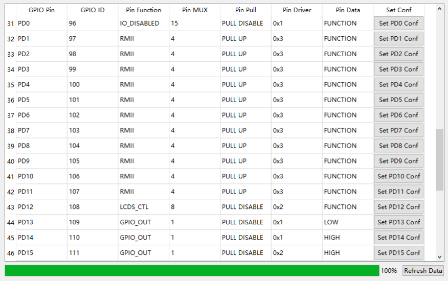

function = "io_disabled";
rgb8_pins_ctl_a: serial_rgb_ctl@0 {
pins = "PD9", "PD10", "PD11", "PD12";
function = "lcds_ctl";
allwinner,drive = <1>;
rgb8_pins_ctl_b: serial_rgb_ctl@1 {
为了规范,我们将在所有平台保持一致的名字,其中后缀为a为管脚使能,b的为io_disable用于设备关闭时。 有时候,你需要用两组不同功能的管脚,可以像下面这样定义即可。
pinctrl-0 = <&rgb24_pins_a>, <&xxx_pins_a>;
pinctrl-1 = <&rgb24_pins_b>, <&xxx_pins_b>;// 休眠时候的定义,io_disable

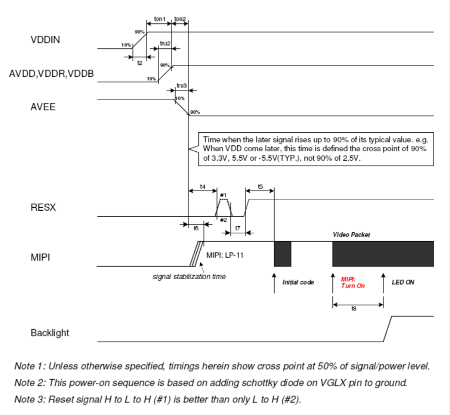

如下图,这是屏手册中典型的上电时序图,我们编写屏驱动的时候,也要注意,该延时就得延时。
power on

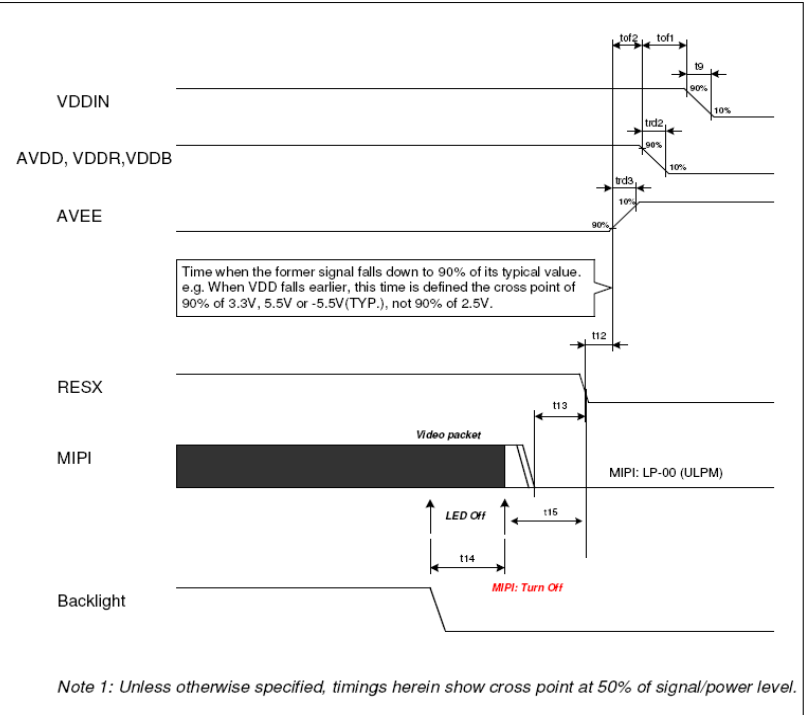

与 LCD_open_flow 对应的是 LCD_close_flow,它用于注册关屏函数。使用 LCD_CLOSE_FUNC 进行函数注册,先注册先执行。这里只是注册回调函数,不是立刻执行。
LCD_CLOSE_FUNC(sel, LCD_bl_close, 0);
/* close lcd controller, and delay 0ms */
LCD_CLOSE_FUNC(sel, sunxi_lcd_tcon_disable, 50);
LCD_CLOSE_FUNC(sel, LCD_panel_exit, 100);
LCD_CLOSE_FUNC(sel, LCD_power_off, 0);
  1. 先关闭背光,这样整个关屏过程,用户不会看到闪烁的过程;
  2. 关闭TCON(即停止发送数据)再延迟50ms;
  3. 执行关屏代码,再延迟200ms;(不需要初始化的屏,可省掉此步骤)
  4. 最后关闭电源,再延迟0ms。
如下图是典型关屏时序图。
power off

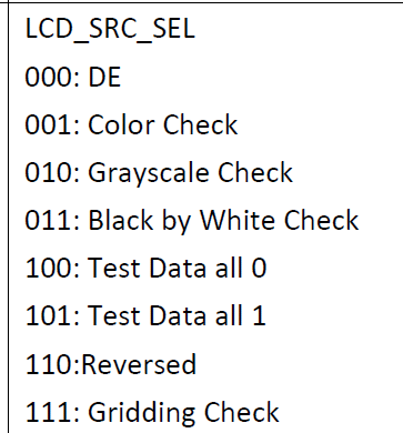

显示自带patten的方式:
disp的sysfs中有一个attr可以直接操作显示:
echo X >  /sys/class/disp/disp/attr/colorbar
上面的操作是显示colorbar,其中的X可以是0到8,对应的含义如下图所示:
colorbar
如果有多个显示设备,想让第二个显示设备显示colorbar的话,那么先
然后再执行上面操作。

U-Boot 正常显示 LOGO ,然后屏幕就没反应,内核开关屏也不行​
I80 屏幕出现问题,屏幕正常显示,但是进入内核就不受控制了,执行了开关屏幕也不能恢复显示。
查看 PINMUX,可以看到 GPIO MUX 切换到 RMII 了
image-20250528171213470

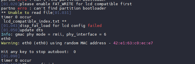

检查日志,发现是 U-Boot 切的
image-20250528171323868

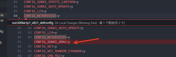

把 U-Boot 中的GMAC驱动取消勾选即可
image-20250528171346661

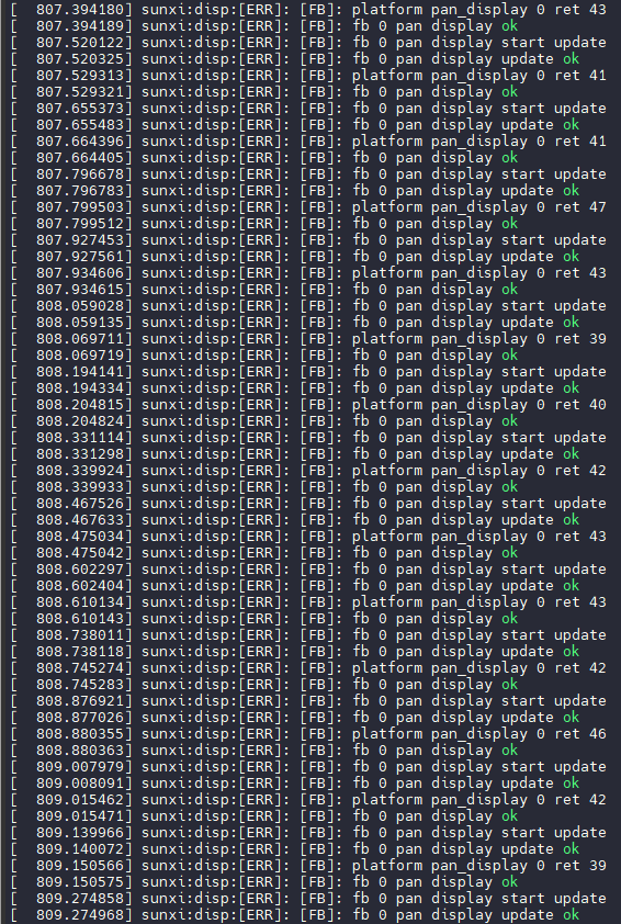

运行程序打印大量 disp[ERR] 消息​
内核中的“pan display”打印信息并非错误,仅为调试信息。如果需要关闭这些信息,可以在 board.dts 文件中设置 fb_debug=<0> 来禁用调试输出。
