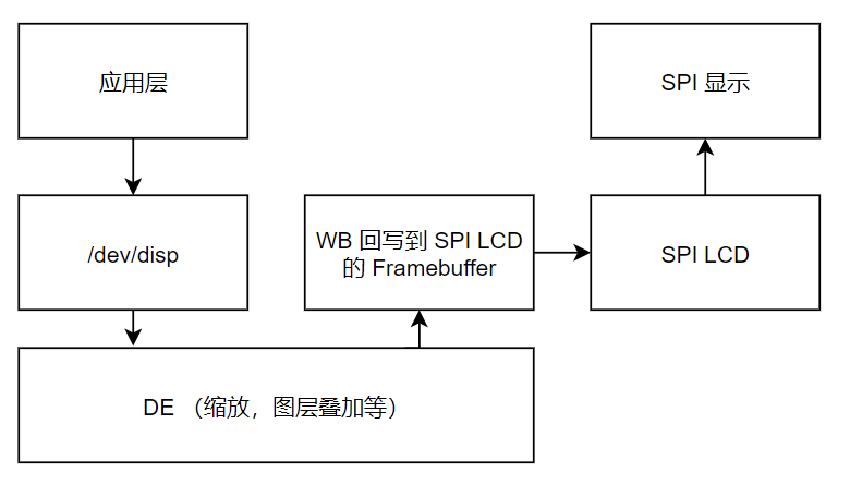

整个框架包括四个流程:
  • 应用层通过操作 /dev/disp 节点,设置送显,送图层,绑定显示通道
  • 应用层获取 SPI LCD 的显存 FD,将其传入 DISP 驱动
  • 触发 DE 硬件执行合成和回写,将图像数据写道 SPI LCD 的显存中
  • 执行 PANDISPLAY 操作,通知 SPI LCD 进行刷屏操作

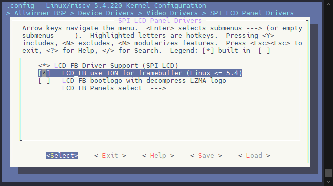

然后需要配置 LCD_FB 使用 ION 内存申请
Allwinner BSP  --->
Device Drivers --->
Video Drivers --->
SPI LCD Panel Drivers --->
[*] LCD_FB use ION for framebuffer (Linux <= 5.4)

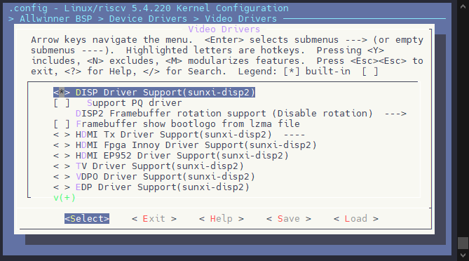

然后需要配置 DISP2 驱动,启用 DE 功能
Allwinner BSP  --->
Device Drivers --->
Video Drivers --->
<*> DISP Driver Support(sunxi-disp2)

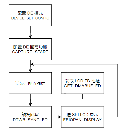

应用流程如下所示:
image-20250804151906962
  1. 先配置 DISP 模式,配置分辨率到回写模式

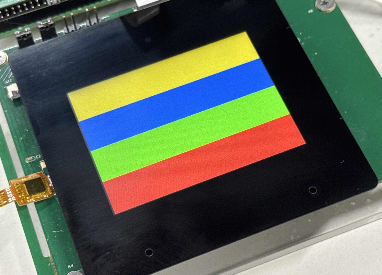

下面的程序配置 DE 显示 Colorbar,然后使用回写功能将 Colorbar 回写到 SPI LCD 显示

配置 DE 回写功能​
struct disp_capture_init_info capture_info;
capture_info.port = DISP_CAPTURE_AFTER_DEP;
memset(arg, 0x0, sizeof(arg));
arg[0] = 0;
arg[1] = (unsigned long)&capture_info;
ioctl(disp_fd, DISP_CAPTURE_START, (void *)arg);
设置并初始化显示回写功能,并使用 ioctl 配置。
配置回写信息和同步​
struct disp_capture_info2 info2 = { 0 };
info2.window.x = 0;
info2.window.y = 0;
info2.window.width = WIDTH;
info2.window.height = HEIGHT;
info2.out_frame.format = DISP_FORMAT_ARGB_8888;
info2.out_frame.size[0].width = WIDTH;
info2.out_frame.size[0].height = HEIGHT;
info2.out_frame.crop.x = 0;
info2.out_frame.crop.y = 0;
info2.out_frame.crop.width = WIDTH;
info2.out_frame.crop.height = HEIGHT;
info2.out_frame.fd = dmabuf_info.fd;
arg[0] = 0;
arg[1] = (unsigned long)&info2;
ret = ioctl(disp_fd, DISP_RTWB_SYNC_FD, (void *)(arg));
if (ret != 0) {
printf("capture commit err %d\n", ret);
配置回写操作主要是传入屏幕分辨率和回写的地址 FD,这里做全屏回写,不做 crop 操作

正常情况,SPI 屏将显示 DE 渲染的 Colorbar
