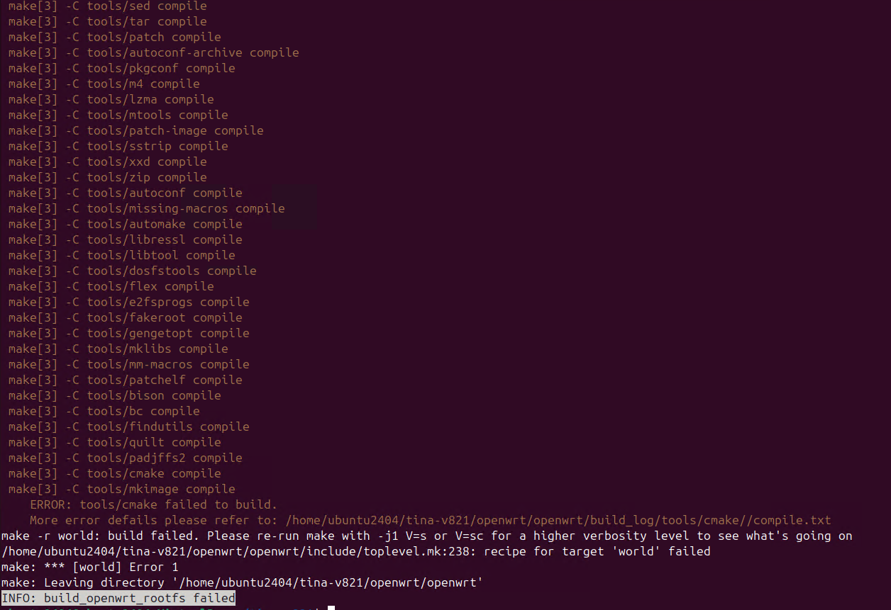

编译软件包失败​
image-20241126125730263
部分软件包会编译失败,此时会输出 More error defails please refer to: 此时可以打开查看这个文件,看一下是因为什么导致的问题,在这里命令如下:
cat /home/ubuntu2404/tina-v821/openwrt/openwrt/build_log/tools/cmake//compile.txt

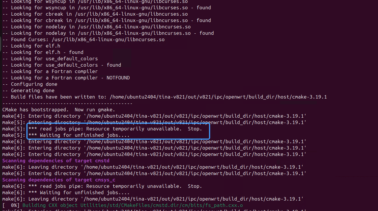

可以看到问题原因read jobs pipe: Resource temporarily unavailable. Stop,是因为 Ubuntu 24.04 有一个 bug,高并行、多层递归 make 时,子 make 从 FIFO jobserver 读取令牌,内核返回 EAGAIN,make 4.4.x 未正确处理,直接报错 Stop。可以打入规避补丁修复这个社区的 bug:

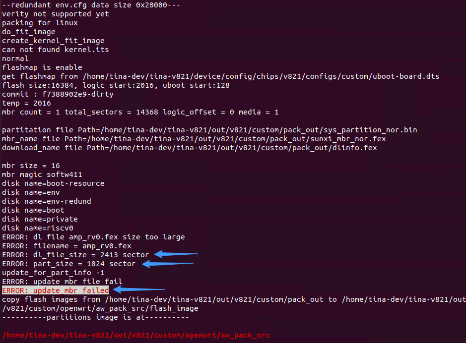

打包报错 ERROR: update_mbr failed​
image-20241122162931588

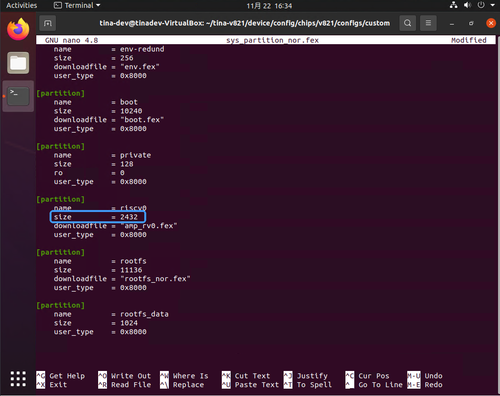

查看日志可以看到 ERROR: dl file amp_rv0.fex size too large 说明分区表分配的大小不足以塞下固件,需要修改固件大小,还可以看出是 riscv0 这个分区的大小不够。又因为是NOR方案,所以修改对应板级的 sys_partition_nor.fex,将分区大小修改到固件的对应大小,注意要对齐128扇区。这里需要2413扇区,对齐后是2432扇区

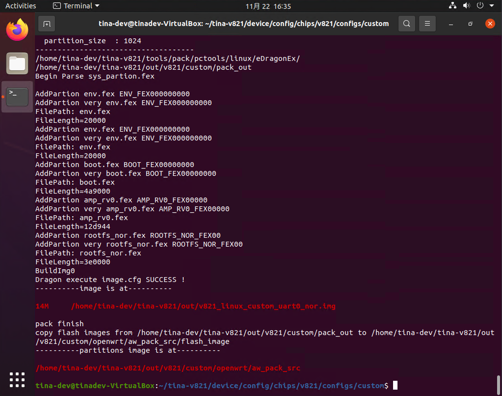

再次打包便正常打包完成了

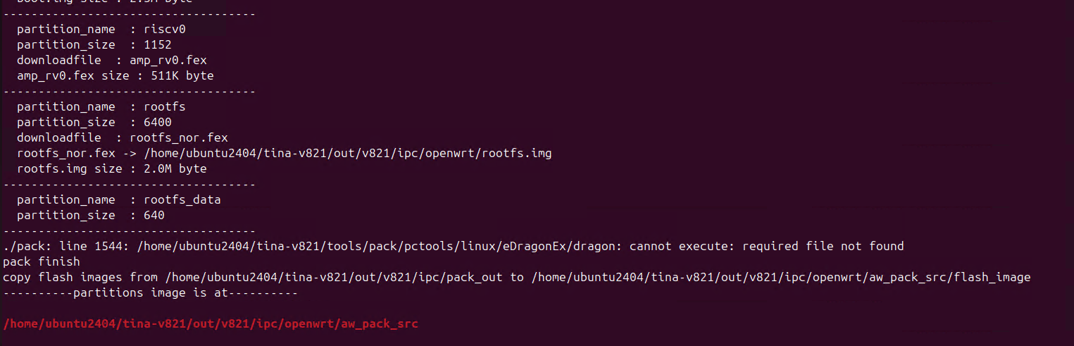

打包出现报错 cannot execute: required file not found​
image-20241126133059699
系统需要安装 i386 架构支持,WSL1 需要切换到WSL2上开发,WSL1不支持 multilib
sudo apt-get update
sudo apt install gcc-multilib
