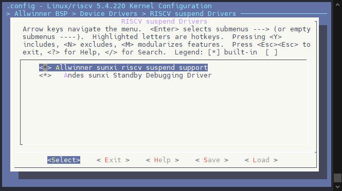

另外 V821 扩展了多种休眠唤醒模式,需要开启功能配置节点
Allwinner BSP  --->
Device Drivers --->
RISCV suspend Drivers --->
<*> Allwinner sunxi riscv suspend support
<*> Andes sunxi Standby Debugging Driver
image-20250430090917453

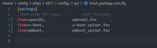

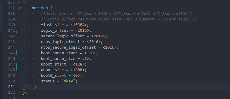

配置 BOOT_PKG 偏移​
tip
note
note
SPI NOR 需要配置这个部分。

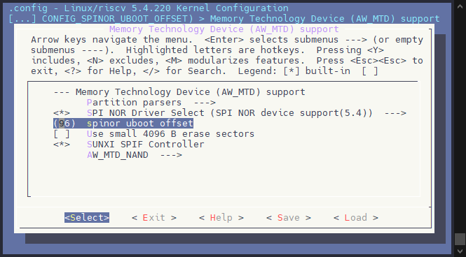

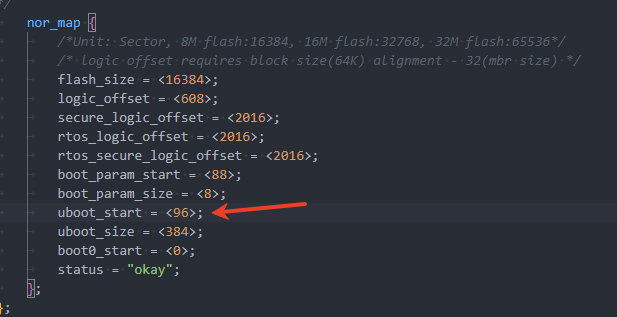

配置内核选项 CONFIG_SPINOR_UBOOT_OFFSET 对应到 UBOOT 的 flash_map 配置中。
Allwinner BSP  --->
Device Drivers --->
<*> Memory Technology Device (AW_MTD) support --->
(96) spinor uboot offset

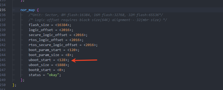

例如这里 IPC 方案的 device/config/chips/v821/configs/ipc/uboot-board.dts 是 96
image-20250430113038358
则对应配置 96
image-20250430112716215
如果配置是 128
image-20250430113124668
则对应配置 128 即可

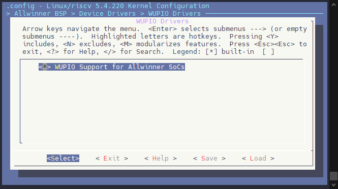

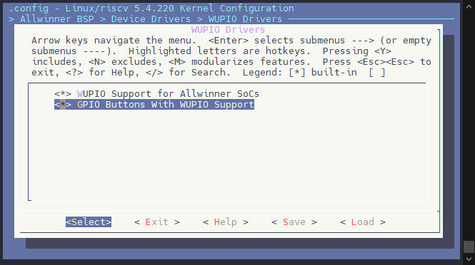

配置按键唤醒源驱动​
在 V821 芯片中,PL组的引脚均可作为 WUPIO 唤醒引脚,我们可以配置 PL 组引脚作为唤醒源。此时需要勾选相关驱动。
Allwinner BSP  --->
Device Drivers --->
WUPIO Drivers --->
<*> WUPIO Support for Allwinner SoCs
image-20250430091132633

下面的功能为 SDK 1.2 所支持的,SDK 1.1 暂未支持
如果该 WUPIO 需要作为普通按键使用,则需要开启 CONFIG_AW_WUPIO_KEYBOARD_GPIO,以支持 Linux 将其看作普通按键。
Allwinner BSP  --->
Device Drivers --->
WUPIO Drivers --->
<*> GPIO Buttons With WUPIO Support
image-20250516172510858

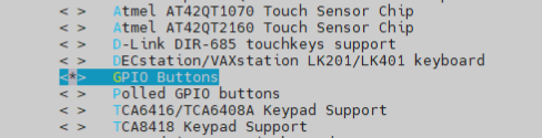

危险
note
使用 CONFIG_AW_WUPIO_KEYBOARD_GPIO 驱动,请一定关闭内核的 CONFIG_KEYBOARD_GPIO 驱动,不要开下图的驱动否则导致驱动资源冲突
image-20250521163037415
CONFIG_AW_WUPIO_KEYBOARD_GPIO 驱动仅为内核原生 CONFIG_KEYBOARD_GPIO 驱动增加 WUPIO 共享支持,其用法与内核原生驱动一致!
可以用这行命令确认是否开了两个驱动:
dmesg | grep gpio-key
正常情况,只开了一个驱动:
image-20250606202719354
开多了驱动打印是这样的
image-20250606203320614

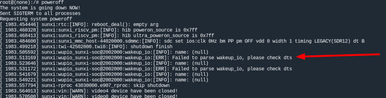

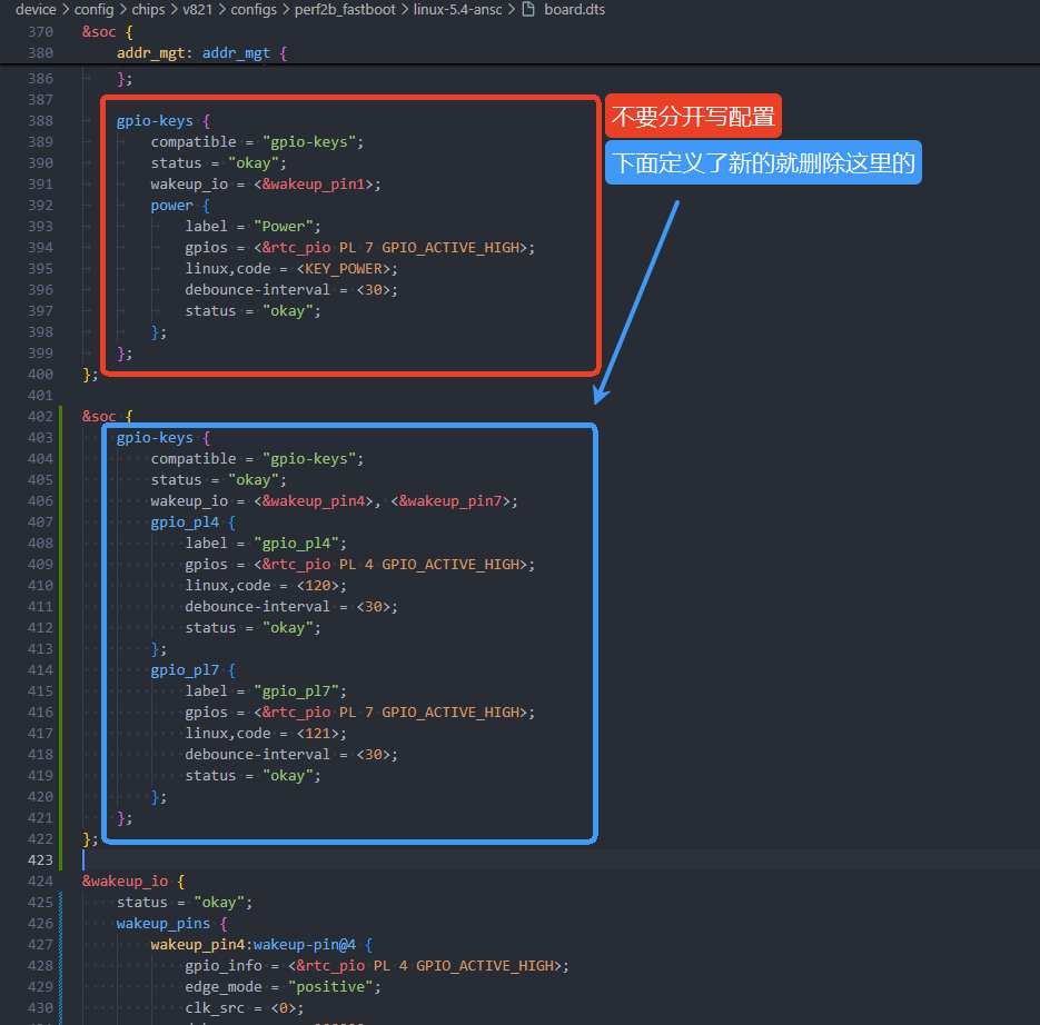

gpio-keys 的配置不要分开写,如果有多个按键请写在一起,像这样有两个 gpio-keys 节点会只使用后面定义的节点的配置,导致解析错误。
image-20250609091658385
解析错误报错如下。
image-20250609092023987

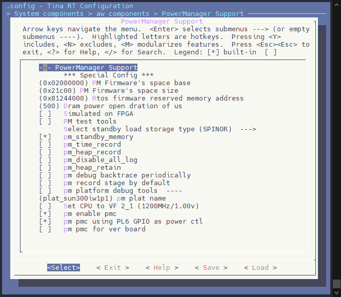

RTOS 端软件配置​
RTOS 端需要启用 PM 框架,配置相关功能,执行 mrtos menuconfig
System components  --->
aw components --->
[*] PowerManager Support --->
--- PowerManager Support
(0x02000000) PM Firmware's space base
(0x21c00) PM Firmware's space size
(0x81244000) Rtos firmware reserved memory address
(500) Dram power open dration of us
Select standby load storage type (SPINOR) --->
[*] pm_standby_memory
(plat_sun300iw1p1) pm plat name
[ ] Set CPU to VF 2_1 (1200MHz/1.00v)
[*] pm enable pmc
[ ] pm pmc using PL6 GPIO as power ctl
image-20250430092229394
以下是关于配置项的说明表:
配置项描述
(0x02000000) PM Firmware's space basePM固件的空间基地址,表示固件在内存中的起始地址。这里运行在 SRAM 中
(0x21c00) PM Firmware's space sizePM固件的空间大小,以字节为单位,指示固件在 SRAM 内存中所占用的大小。
(0x81244000) Rtos firmware reserved memory address实时操作系统(RTOS)固件保留的内存地址,用于系统唤醒后加载 RTOS 固件。需要与设备树中 e907_mem_fw 配置项对应
(500) Dram power open duration of usDRAM供电开启持续时间,以微秒为单位,指示系统初始化和内存供电的持续时间。与外部 DCDC 上电时间强相关,一般建议留有裕度,否则会造成休眠唤醒失败。
Select standby load storage type (SPINOR)选择待机时加载的存储类型,这里使用 SPINOR。
[*] pm_standby_memory指示启用待机模式时使用内存 SRAM,需要勾选。
(plat_sun300iw1p1) pm plat namePM平台名称,描述当前正在使用的电源管理平台的版本或型号。不用修改。
[ ] Set CPU to VF 2_1 (1200MHz/1.00v)如果方案配置 CPU 运行频率最高 1.2GHz,需要勾选这个配置。
[*] pm enable pmc选项,表示启用电源管理控制器(PMC)以管理设备的电源状态。使用休眠唤醒必须启用PMC相关功能
[ ] pm pmc using PL6 GPIO as power表示PMC使用PL6 GPIO引脚控制电源,若硬件没有使用PMC且PL6不需要控制外部电源则无需配置

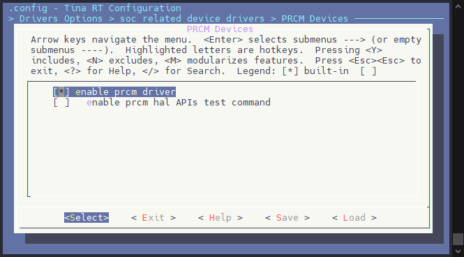

启用 PRCM 控制器驱动,mrtos menuconfig
Drivers Options  --->
soc related device drivers --->
PRCM Devices --->
[*] enable prcm driver
image-20250430155241759

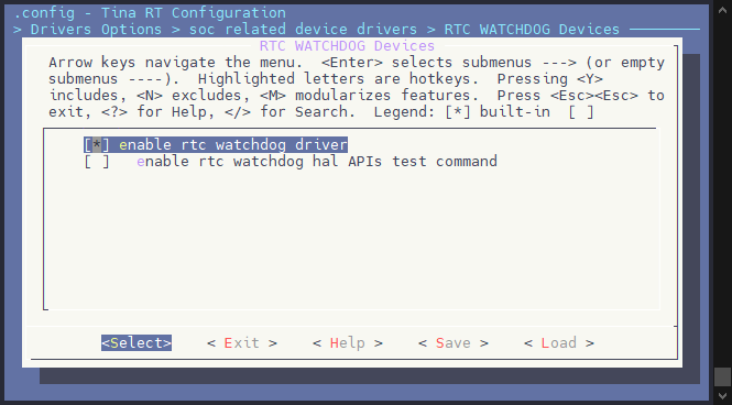

启用 RTC_WATCHDOG 相关驱动
RTC WATCHDOG Devices --->
[*] enable rtc watchdog driver
image-20250430155315989

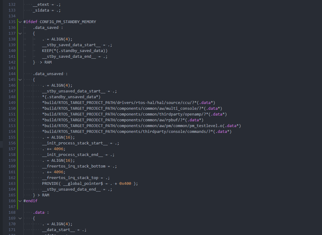

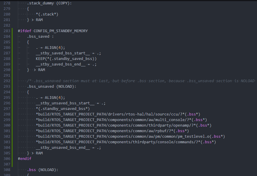

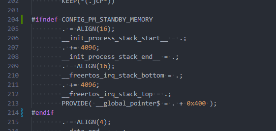

另外还需要配置休眠内存分配,需要修改板级对应的链接脚本,将不需要休眠的数据放到非休眠内容段内。这里以 perf2b 板级为例,修改文件
warning
note
注意
note
此部分仅为示例实现,具体使用到需要保留现场的函数需要根据 RTOS 开发功能而定。
tip
note
note
完整的配置可以参考已经配置休眠唤醒的板级。
rtos/lichee/rtos/projects/v821_e907/perf2b/freertos.lds.S
OUTPUT_ARCH("riscv")
OUTPUT_FORMAT("elf32-littleriscv","elf32-littleriscv","elf32-littleriscv")
/* Linker script to configure memory regions. */
MEMORY
RAM (rwx) : ORIGIN = CONFIG_ARCH_START_ADDRESS, LENGTH = CONFIG_ARCH_MEM_LENGTH
__RAM_BASE = ORIGIN(RAM);
__MSP_STACK_LENGTH = 0x100;
ENTRY(_start)
SECTIONS
.flash_driver :
/* this section must be the first section which is before bss section,
* it is used for flash driver which is shared for rtos and pm_standby firmware,
* in standby wakeup process, firmware will load rtos without this section,
* so flash_bin section must 512 byte align, because a flash section is 512 byte,
* to avoid memory cover
. = ALIGN(512);
__flash_driver_start__ = .;
KEEP(*(.flash_bin))
. = ALIGN(512);
__flash_driver_end__ = .;

#ifdef CONFIG_PM_STANDBY_MEMORY
.bss_saved :
. = ALIGN(4);
__stby_saved_bss_start__ = .;
KEEP(*(.standby_saved_bss))
__stby_saved_bss_end__ = .;
} > RAM
/* .bss_usnaved section must at last, but before .bss section, because .bss_unsaved section is NOLOAD */
.bss_unsaved (NOLOAD):
. = ALIGN(4);
__stby_unsaved_bss_start__ = .;
*(.standby_unsaved_bss*)
*build/RTOS_TARGET_PROJECT_PATH/drivers/rtos-hal/hal/source/ccu/?*(.bss*)
*build/RTOS_TARGET_PROJECT_PATH/components/common/aw/multi_console/?*(.bss*)
*build/RTOS_TARGET_PROJECT_PATH/components/common/thirdparty/openamp/?*(.bss*)
*build/RTOS_TARGET_PROJECT_PATH/components/common/aw/rpbuf/?*(.bss*)
*build/RTOS_TARGET_PROJECT_PATH/components/common/aw/pm/common/pm_testlevel.o(.bss*)
*build/RTOS_TARGET_PROJECT_PATH/components/thirdparty/console/commands/?*(.bss*)
__stby_unsaved_bss_end__ = .;
} > RAM

增加了 data_saved 和 data_unsaved 段配置
image-20250430093245619
增加了栈指针导出
image-20250430093210034
增加了 bss_saved 和 bss_unsaved 段配置
image-20250430093145823

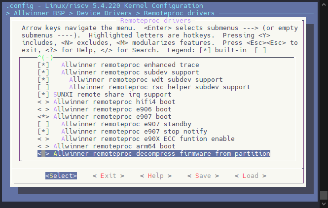

如果启用了小核压缩 & 自解压功能,PM 功能将不可用,需要配置小核镜像非压缩。执行 mrtos menuconfig
Kernel Options  --->
[*] kernel Compress Support ---> (取消勾选)

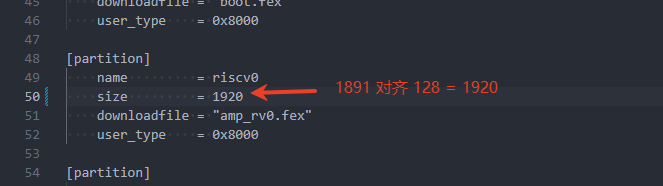

小核关闭压缩后可能分区表配置放不下,报错如下:
image-20250430095733175
此时需要修改对应方案的分区表,配置到小核固件的大小。需要对齐到 128
image-20250430095900994
内核端也需要关闭小核解压功能
Allwinner BSP  --->
Device Drivers --->
Remoteproc drivers --->
< > Allwinner remoteproc decompress firmware from partition # 取消勾选
image-20250430100248100
软件方案配置​
除了软件上的配置,休眠唤醒如果需要使用超低功耗待机模式, 还需要增加休眠唤醒引导 PMBOOT,例如这里 IPC 方案,如果要配置则需要编辑 device/config/chips/v821/configs/ipc/boot_package_nor.cfg 增加配置项,另外超低功耗待机模式下,不支持对 opensbi,u-boot 进行压缩。如果配置了压缩请修改为不带压缩的版本。
item=opensbi,            opensbi.fex
item=u-boot, u-boot-spinor.fex
item=pmboot, pmboot_spinor.fex
image-20250430153051900
note
note
备注
note
如果配置不压缩模式,打包报错,则是因为没有压缩的情况下原先的 flash_map 已经放不下固件了,需要适当扩大配置。
ERROR flashmap logic_offset start block: 608 is less than uboot_start last block: 896
image-20250430153340914
此时需要修改板级对应的 uboot-board.dts 扩大分区表,例如这里 IPC 板级,修改文件:device/config/chips/v821/configs/ipc/uboot-board.dts
image-20250430153446624
device/config/chips/v821/configs/perf2b/uboot-board.dts
nor_map {
/*Unit: Sector, 8M flash:16384, 16M flash:32768, 32M flash:65536*/
/* logic offset requires block size(64K) alignment - 32(mbr size) */
flash_size = <16384>;
logic_offset = <2016>;
secure_logic_offset = <2016>;
rtos_logic_offset = <2016>;
rtos_secure_logic_offset = <2016>;
boot_param_start = <120>;
boot_param_size = <8>;
uboot_start = <128>;
uboot_size = <1888>;
boot0_start = <0>;
另外还需要到 Linux 内核配置 BOOT_PKG 偏移,配置内核选项 CONFIG_SPINOR_UBOOT_OFFSET 对应到 UBOOT 的 flash_map 配置中。
Allwinner BSP  --->
Device Drivers --->
(128) spinor uboot offset

注意编辑 boot_package_nor.cfg 或 boot_package.cfg 时,需要文件底部留空行,否则会出现打包报错!

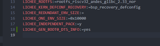

另外还需要配置设备树配置同步 BOOT0 联动机制,方便动态配置 BOOT0 的参数内容。这个配置大部分板级已经默认启用,若未启用例如 IPC 板级,编辑 device/config/chips/v821/configs/ipc/BoardConfig_nor.mk 增加以下配置:
LICHEE_GEN_BOOT0_DTS_INFO:=yes
image-20250430134158579
