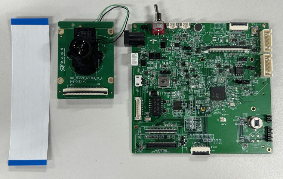

准备好摄像头,排线,V821 PERF2 开发板,排线需要同向排线。

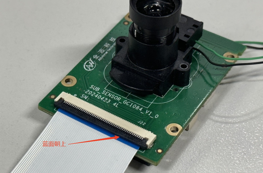

将排线的蓝面朝上,接入摄像头模块
image-20241118170507963

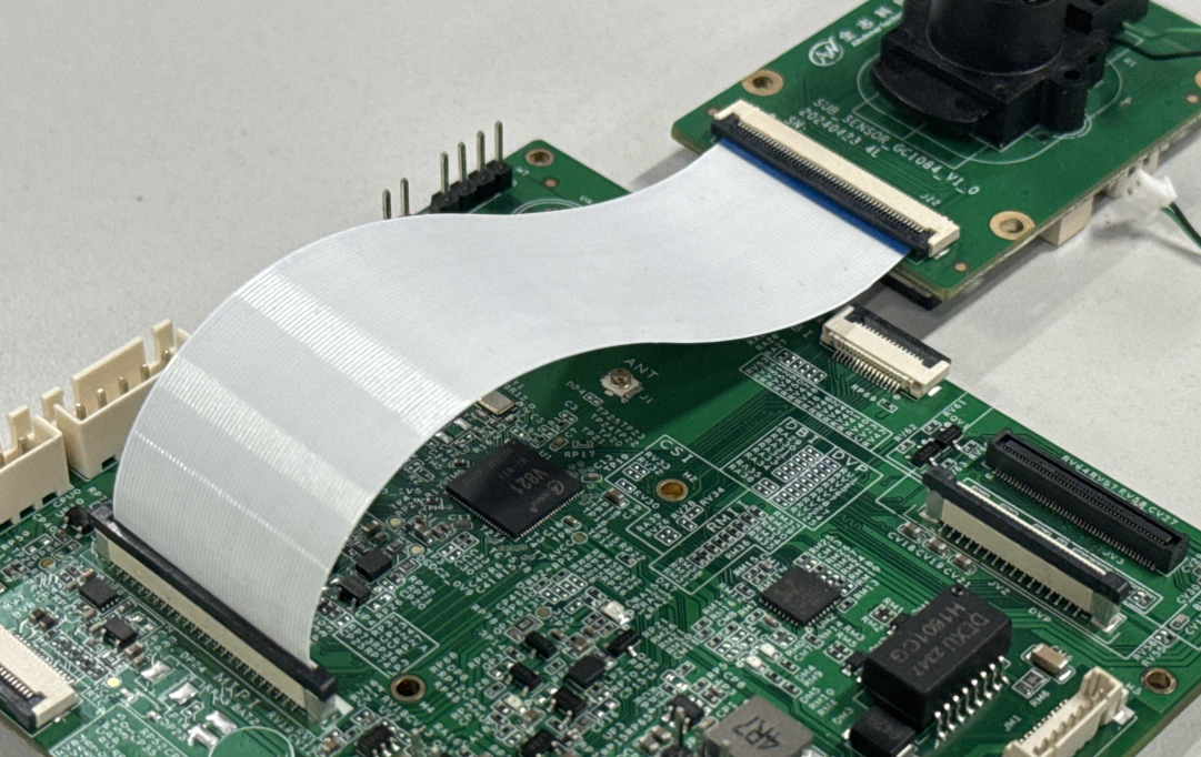

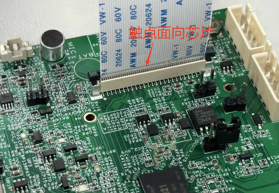

排线另外一边,触点面朝向芯片,接入 PERF2 开发板
image-20241118170645214

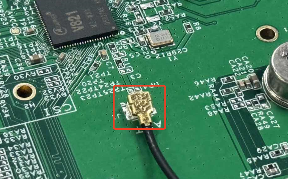

安装天线,将天线接入天线插口
image-20241118170739004

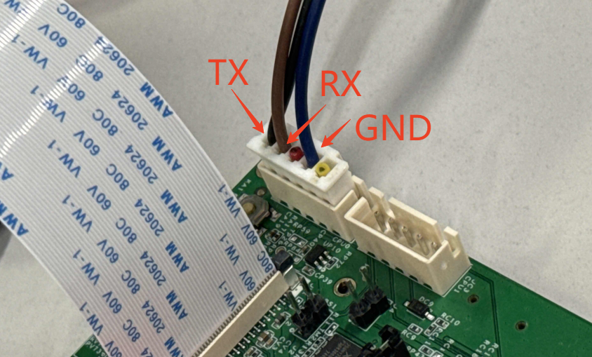

插入调试串口
image-20241118171820917

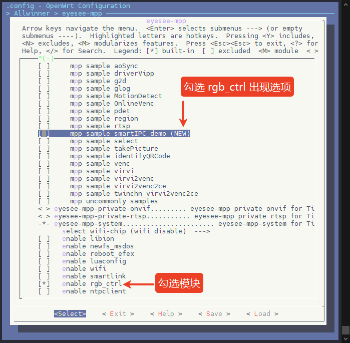

tip
note
note
如果找不到 mpp sample smartIPC_demo 选项,先去检查一下依赖软件包 rgb_ctrl 有没有打开,如果没有打开需要开一下
image-20250526103537915

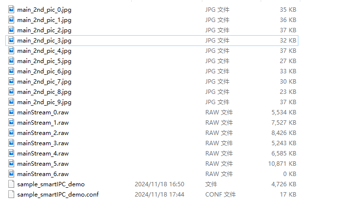

SD 卡插上电脑也可以看到拍到的图片和码流
image-20241118180113645
