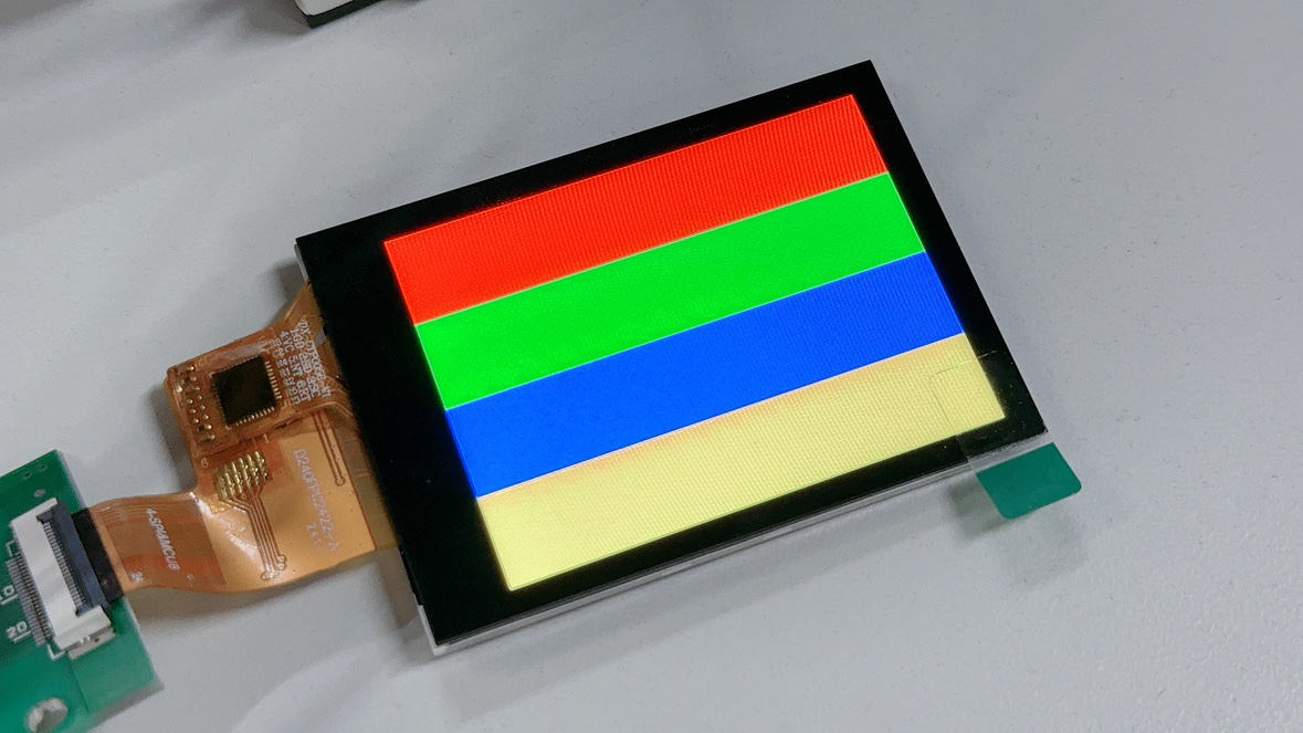

编写 LCD 显示屏驱动​
获取屏幕初始化序列​
首先询问屏厂提供初始化序列,和屏幕手册。
image-20250324124555630
屏厂会提供一个初始化代码

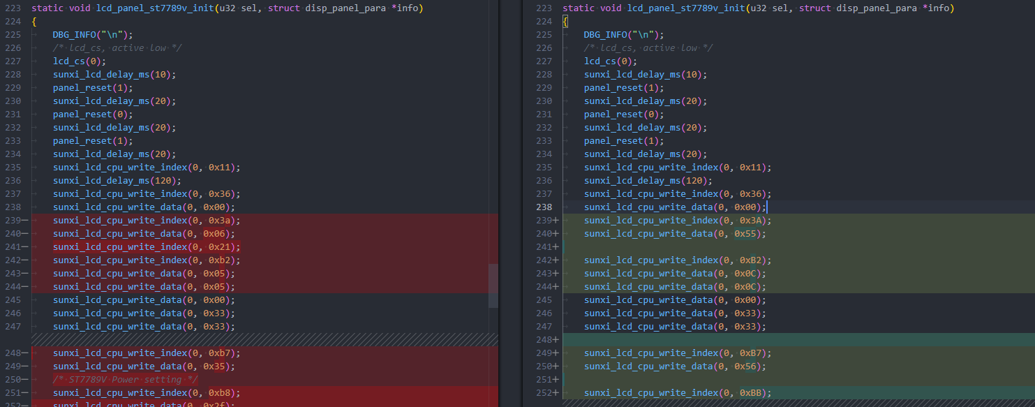

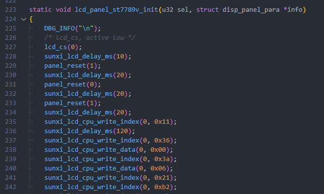

编写屏幕驱动​
选择一个现成的 LCD 驱动改写即可,这里选择 st7789v_cpu.c 驱动来修改。
找到初始化序列的部分 static void lcd_panel_st7789v_init(u32 sel, struct disp_panel_para *info)
image-20250324125049987
把原来的初始化序列删除,然后将屏厂提供的初始化序列复制进来。

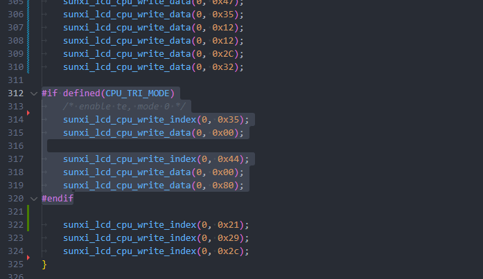

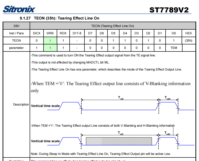

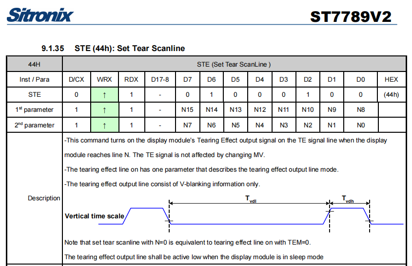

配置屏幕使用 TE 模式​
由于屏幕支持 TE,这里可以配置使用 TE 模式,参考屏幕驱动 IC 手册,查看 TE 启用的寄存器,或者询问屏厂。针对 ST7789V2 IC 驱动,其开启 TE 的寄存器是 35H
image-20250324162737101
配置 TE 时钟的寄存器是 44H
image-20250324162839491
这里配置启用 TE,并且设置 TE 时钟为60Hz。在初始化中写入启用 TE 功能的如下代码
#if defined(CPU_TRI_MODE)
/* enable te, mode 0 */
sunxi_lcd_cpu_write_index(0, 0x35);
sunxi_lcd_cpu_write_data(0, 0x00);
sunxi_lcd_cpu_write_index(0, 0x44);
sunxi_lcd_cpu_write_data(0, 0x80);
image-20250324162618638

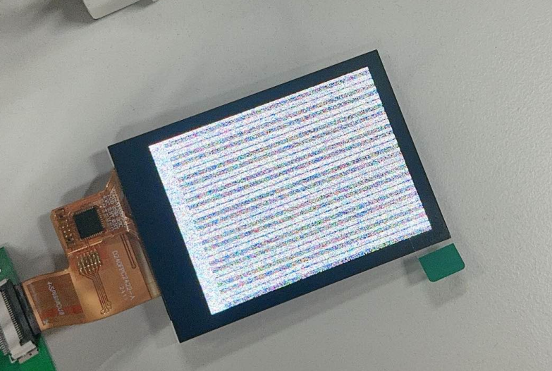

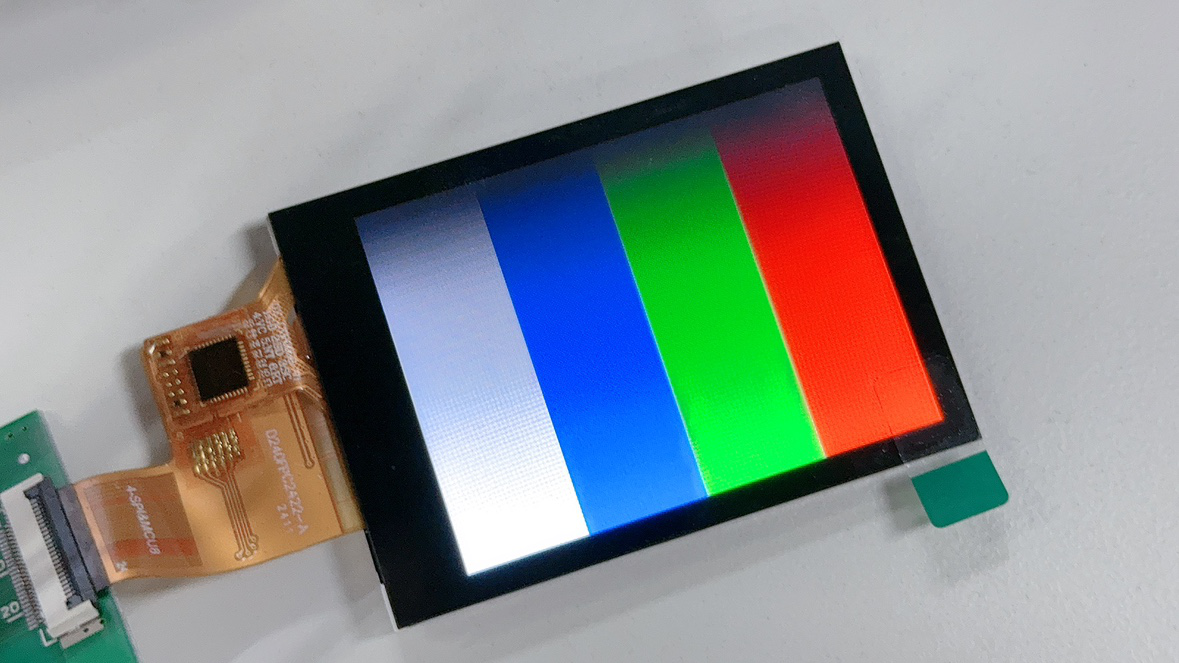

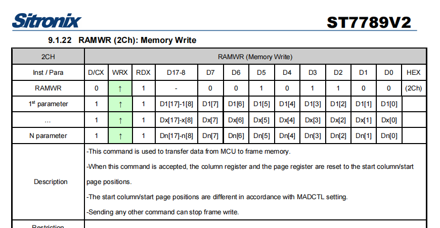

配置屏幕开启​
针对 i8080 屏幕,还需要写入 21H,29H开显示之后,还需要开启 GRAM 写入,对应寄存器是 2CH,一般屏厂会在初始化中提供,但是也有屏厂初始化中不提供这个指令。
image-20250324163125265
如果出现这样屏幕可以亮但是花屏,且送显示没有反应的情况(如下图)
image-20250324163420055

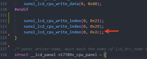

可以尝试增加开启 GRAM 写入的指令到初始化序列最后一行:
sunxi_lcd_cpu_write_index(0, 0x2c);
image-20250324163248222

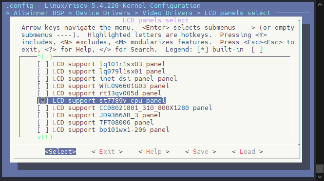

配置屏幕驱动​
进入内核,勾选 ST7789V_CPU 驱动。

使用命令查看 TCON 彩条,这个彩条是由 TCON 发出的,操作更加底层。
image-20250324163915645
使用命令查看 DE 彩条,这个彩条是由 DE 合成发出的,如果 DE 出问题则可以看到 TCON 彩条看不到 DE 彩条。
tip
note
note
如果刚才开了 TCON 彩条,记得先关一下,TCON 彩条优先级更高
echo 0 > /sys/class/disp/disp/attr/colorbar
echo 8 > /sys/class/disp/disp/attr/colorbar
image-20250324164027198

I8080接口显示抖动有花纹​
  1. 改大时钟管脚的管脚驱动能力,改大。
