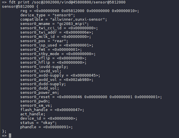

  1. 查看设备树的节点
    fdt print <node-path>
    这个命令打印设备树中指定路径()下的节点内容。 例如:
    fdt print /soc@2002000/vind@45800800/sensor@5812000
    image-20250513150557865

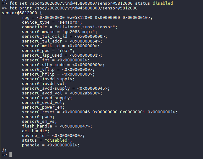

  3. 设置设备树节点的属性
    fdt set <node-path> <property-name> <value>
    这个命令修改指定节点的属性值。 例如:
    fdt set /soc@2002000/vind@45800800/sensor@5812000 status disabled
    image-20250513150641185

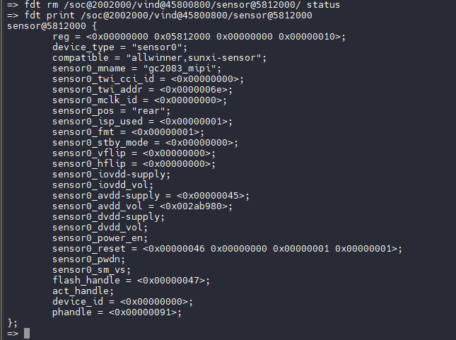

  4. 删除设备树的属性
    fdt rm <node-path> <property-name>
    这个命令删除设备树节点的某个属性。 例如:
    fdt rm /soc@2002000/vind@45800800/sensor@5812000 status
    image-20250513150720581

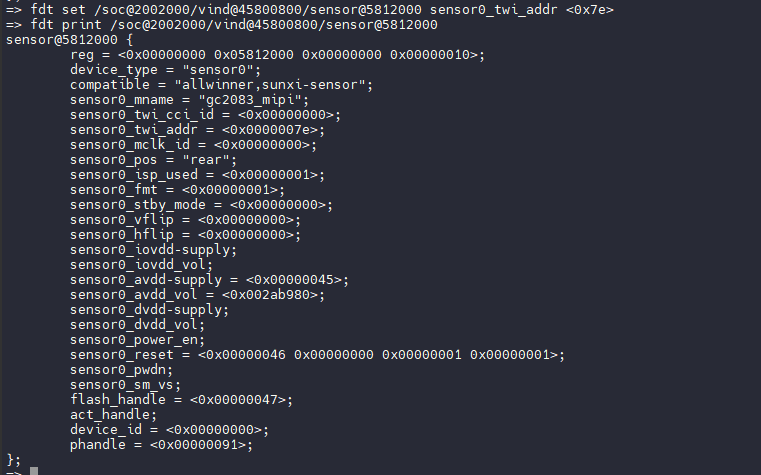

  5. 添加设备树的属性
    如果属性不存在,会创建并设置它。 例如:
    fdt set /soc@2002000/vind@45800800/sensor@5812000 sensor0_twi_addr <0x7e>
    image-20250513150803833

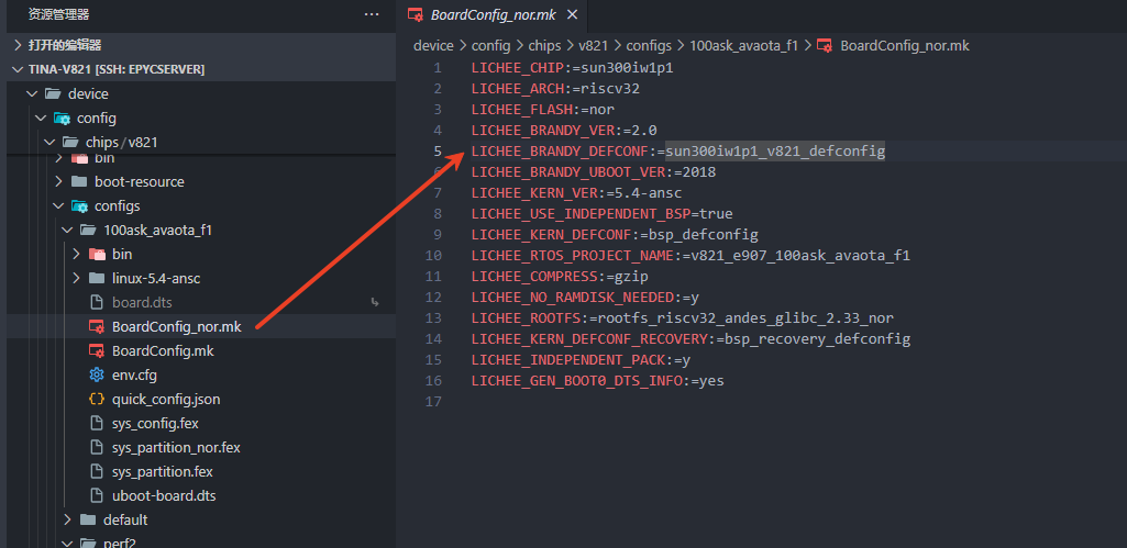

配置启用 PWM 驱动​
首先确认板级使用的 U-Boot 配置文件,这里以 100ask_avaota_f1 板级为例:
image-20250513152806384
可以看到配置项 LICHEE_BRANDY_DEFCONF:=sun300iw1p1_v821_defconfig 表示板级使用的 U-Boot 配置文件是 sun300iw1p1_v821_defconfig

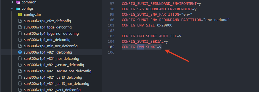

前往 brandy/brandy-2.0/u-boot-2018/configs 查看配置,找到 sun300iw1p1_v821_defconfig,增加配置项开启 PWM 驱动
CONFIG_PWM_SUNXI=y
image-20250513153006898

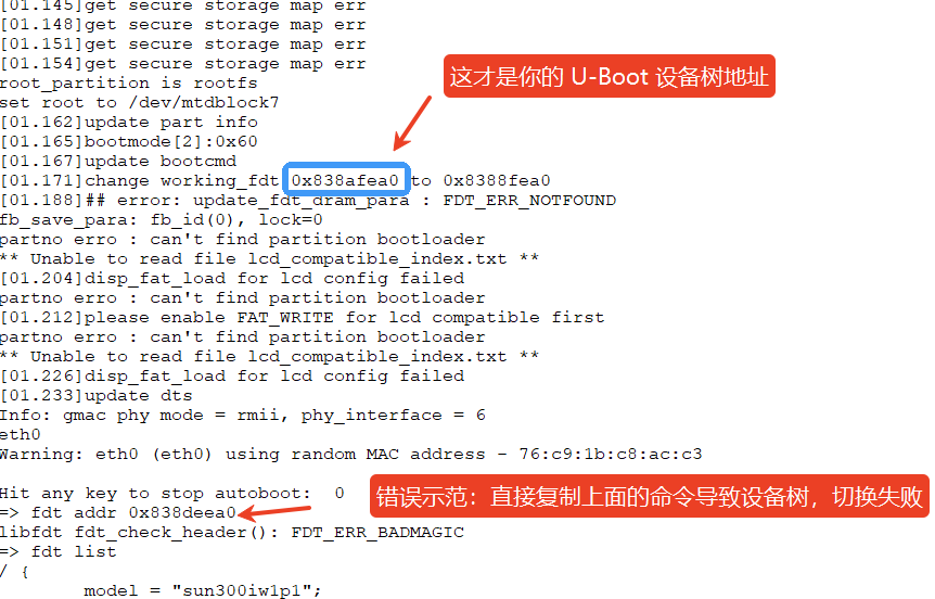

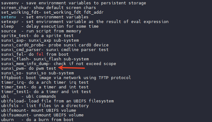

测试 U-Boot 下 PWM 功能​
首先输入 help 查看是否有测试命令 sunxi_pwm
image-20250513153720418

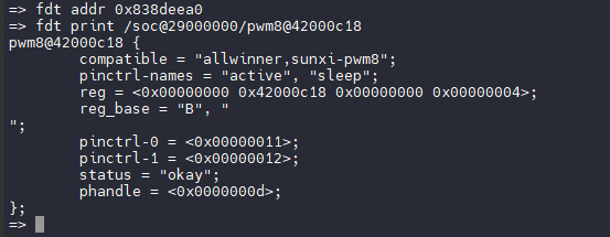

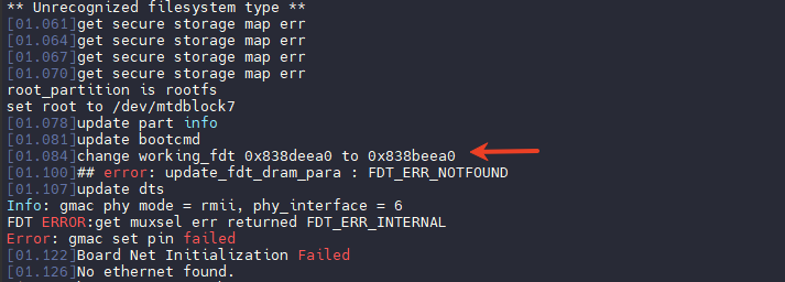

然后切换设备树,将设备树切换回 U-Boot 的设备树
tip
note
note
在启动过程中,设备树会切换到 Kernel 内核使用的设备树,此时运行 sunxi_pwm 命令会报错
error:fdt err returned FDT_ERR_BADPATH
如果日志中打印 change working_fdt 则表示当前设备树已经切换到内核设备树了
查看日志找到 U-Boot 设备树的地址,找到 change working_fdt 这一行,前面是 U-Boot 的设备树地址,后面是 Kernel 的设备树地址。所以这里 U-Boot 的设备树地址是 0x838deea0
image-20250513153909369
fdt addr 0x838deea0 # 改成上面日志的地址
danger
note
危险
note
请根据日志里 U-Boot 设备树的地址配置 U-Boot 设备树,请不要参考下面的错误示例,直接复制使用上面的命令!U-Boot 设备树的地址是自动配置的,每一个固件都不一样!
image-20250522104626816
查看刚才配置的 pwm8 是否正确

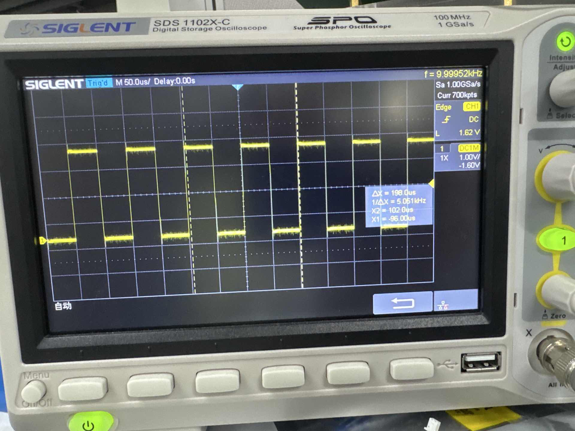

使用示波器查看结果
image-20250513155130049
