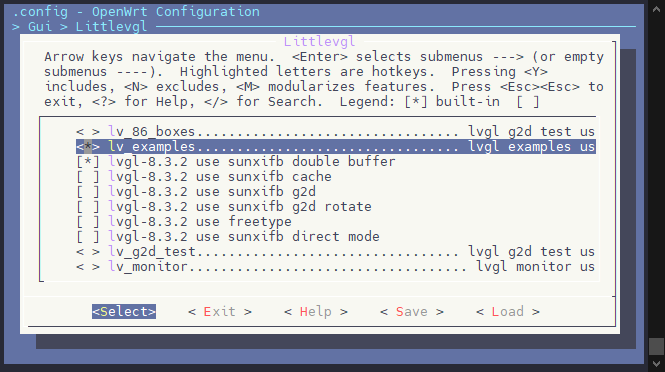

LVGL 配置​
make menuconfig
然后做如下配置
Gui --->
Littlevgl --->
<*> lv_examples (lvgl官方demo)
-*- lvgl-8.3.2 use sunxifb double buffer (使能双缓冲,解决撕裂问题)
[ ] lvgl-8.3.2 use sunxifb cache (V821 不支持此选项)
[ ] lvgl-8.3.2 use sunxifb g2d (V821 不支持此选项)
[ ] lvgl-8.3.2 use sunxifb g2d rotate (使能g2d旋转功能,需要开启g2d)
[ ] lvgl-8.3.2 use freetype (自动链接freetype)
[ ] lvgl-8.3.2 use sunxifb direct mode (V821 不支持此选项)

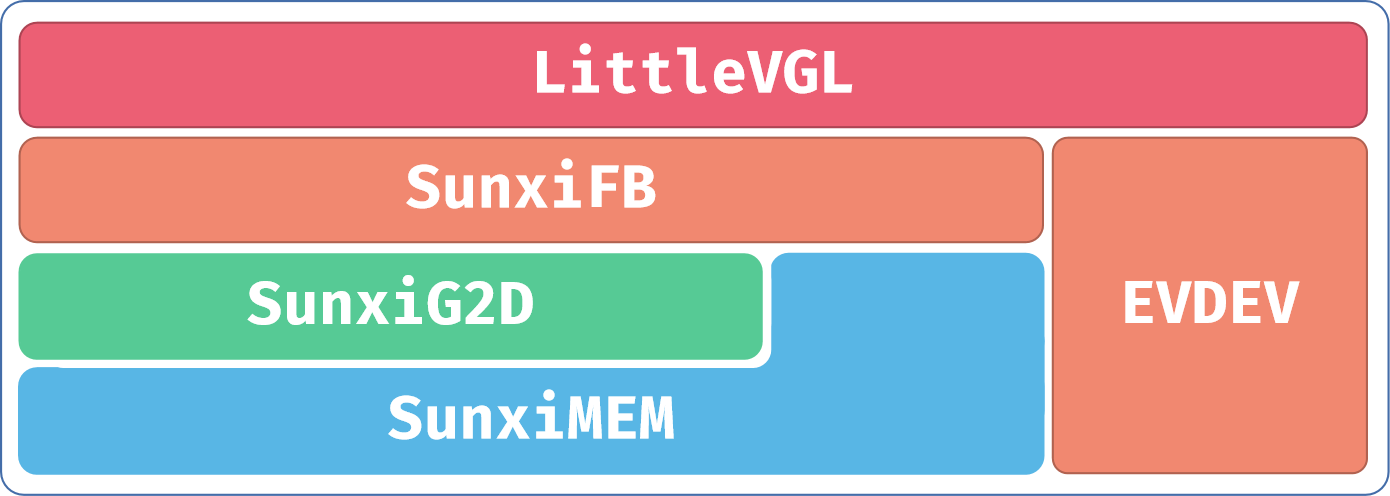

LVGL 源码框架​
LVGL 源码位于 platform/thirdparty/gui/lvgl-8, 其框架如图:
image-20220704155816774
sunxifb​
在 sunxifb 中,我们提供了一组显示接口,如下:
接口说明
sunxifb_init该函数主要功能是初始化显示引擎。带一个旋转参数,使能g2d旋转的话,就用这个参数指定旋转方向
sunxifb_exit该函数比较简单,实现关闭cache,关闭g2d,释放旋转buffer,关闭fb0
sunxifb_flush该函数比较重要,负责把draw buffer拷贝到back buffer中,并且绘制最后一帧后,交换front与back buffer。应用不要调用该函数
sunxifb_get_sizes该函数获取屏幕分辨率,这样应用程序就可以不用写死初始化时的分辨率了
sunxifb_alloc该函数主要用来申请系统绘图内存,使能部分g2d功能后,会申请连续物理内存
sunxifb_free该函数用来释放sunxifb_alloc申请的内存
代码位置如下:
platform/thirdparty/gui/lvgl-8/lv_drivers/display/sunxifb.c
在sunxifb_init(rotated),中rotated的旋转值可以为:
LV_DISP_ROT_NONE,LV_DISP_ROT_90,LV_DISP_ROT_180,LV_DISP_ROT_270。
最后还有赋值 disp_drv.rotated = rotated 。如果没有g2d旋转,也可以指定disp_drv.sw_rotate = 1 使用软件旋转。
sunximem​
在sunximem中,实现了管理物理内存的封装,这些函数都不需要应用调用,但能加深对整个框架的理解,如下:
接口说明
sunxifb_mem_init该函数会在sunxifb_init中调用,初始化物理内存申请接口,使用的是 libuapi 中间件
sunxifb_mem_deinit该函数通过调用 SunxiMemClose,释放申请的接口资源
sunxifb_mem_alloc该函数比较重要,许多地方都会用到,需要传入申请的字节数和使用说明
sunxifb_mem_free该函数用来释放调用 sunxifb_mem_alloc 申请的内存
sunxifb_mem_get_phyaddr该函数把 sunxifb_mem_alloc 申请内存的虚拟地址转换为物理地址,g2d 驱动只接受 buffer 的物理地址或者fd
sunxifb_mem_flush_cache该函数用来刷 sunxifb_mem_alloc 申请buffer 的 cache
代码位置如下:
platform/thirdparty/gui/lvgl-8/lv_drivers/display/sunxigmem.c
因为g2d驱动只能使用物理连续内存,因此解码图片时,必须要通过 sunxifb_mem_alloc 来申请内存。
当前只实现了bmp、png和gif图片的内存申请,jpeg图片暂未实现
当使用 lv_canvas_set_buffer 时,传入的 buffer 需要是 sunxifb_alloc 申请的 buffer,sunxifb_alloc 中会判断是否需要申请物理连续内存。
自定义画布lv_canvas暂未对接g2d缩放功能
