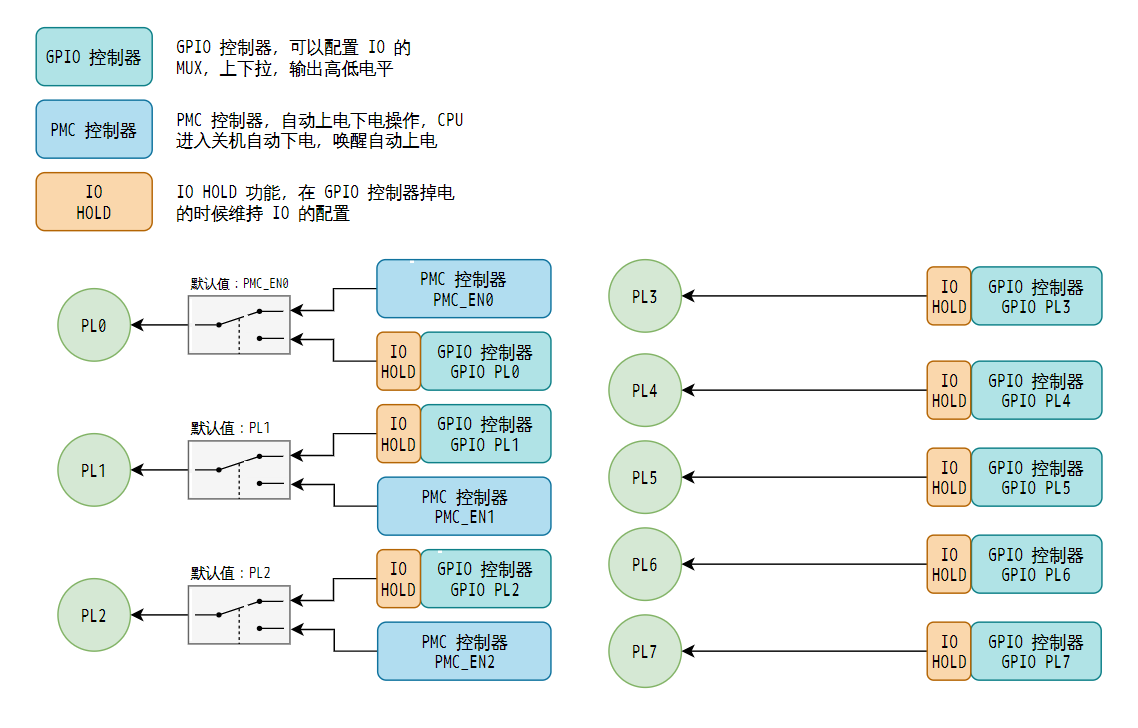

PL 组 IO 功能​
PL 组的 IO 均可作为 Wake UP IO 使用,作为独立唤醒 IO,其中 PL0,PL1,PL2 复用 PMC 功能,当启用 PMC 功能时,GPIO 和 Wake UP IO 功能不可使用、PL0 默认为 PMC_EN0,除非有外部供电模块,一般不建议将 PL0 作为 GPIO,而是作为电源使能引脚使用。PL 口 IO 也支持 VSYS 掉电后的 IO 电平保持,保留输出状态。PL 组 GPIO 内部结构如下图所示:
image-20251120203237527
PMC 硬件功能配置​
一般来说,PMC IO 控制的对应关系对应下表所示:
方案PMC_EN0/PL0PMC_EN1/PL1PMC_EN2/PL2PL6休眠唤醒支持的模式
常电/CDR方案PMCGPIOGPIOGPIO支持 poweroff 关机模式
电池方案,不使用调压功能PMCPMCGPIOGPIO支持 super standby, ultra standby, poweroff 模式
电池方案,使用调压功能PMCPMCPMCGPIO支持 super standby, ultra standby, poweroff 模式,支持动态调压
电池方案,不使用调压功能,AOVPMCPMCGPIOPMC支持 super standby, ultra standby, poweroff 模式,支持独立控制 DRAM 电源
电池方案,使用调压功能,AOVPMCPMCPMCPMC支持 super standby, ultra standby, poweroff 模式,支持独立控制 DRAM 电源,支持动态调压
warning
note
注意
note
PMC_EN0/PL0 默认作为 PMC 功能,这个引脚在硬件设计时请尽量不用做普通 IO

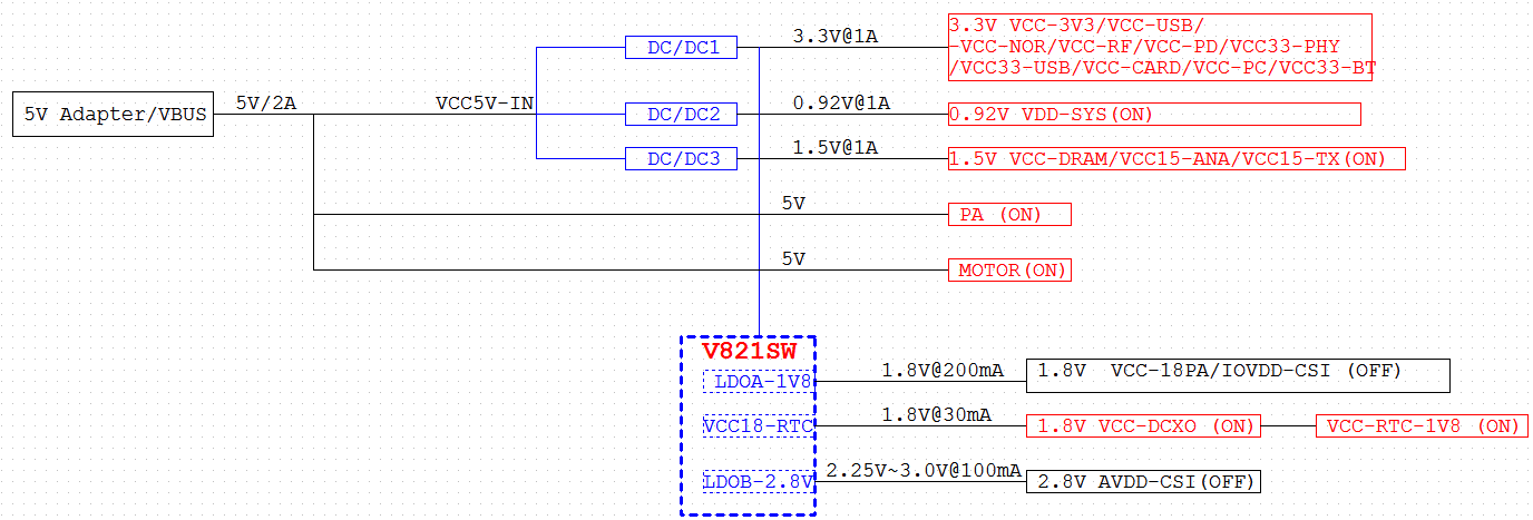

电池IPC/门铃方案​
tip
note
注意芯片型号,电池IPC/门铃方案使用的芯片型号是 V821L2 系列的低功耗方案芯片
电池IPC/门铃方案需要 4 路 DCDC,包括 3 路低静态漏电 DCDC 3.3V,0.92V/1V,1.5V + 1路普通DCDC 1.5V + 1路LDO(唤醒外设PIR等供电)+ 1路PMOS开关(3.3V非唤醒源外设/IO供电)
  • DCDC1 为 RF 3.3V 供电(需低静态漏电)
  • DCDC2 为 VDD-SYS 0.92V/1V 供电(需低静态漏电)
  • DCDC3 为 DRAM 1.5V 供电
  • DCDC4 为 RF 1.5V 供电(需低静态漏电)
  • PMOS1 为 3.3V 非唤醒源外设/IO 供电
  • LDO1 为唤醒源外设供电,如 PIR,Gsensor 等
  • 电池为单节电池可直接接 VBAT-RTC,确保 VBAT-RTC 不掉电,若为多节电池,需额外增加降压电路,保证输入到 VBAT-RTC 在 2.1V~6V 范围内

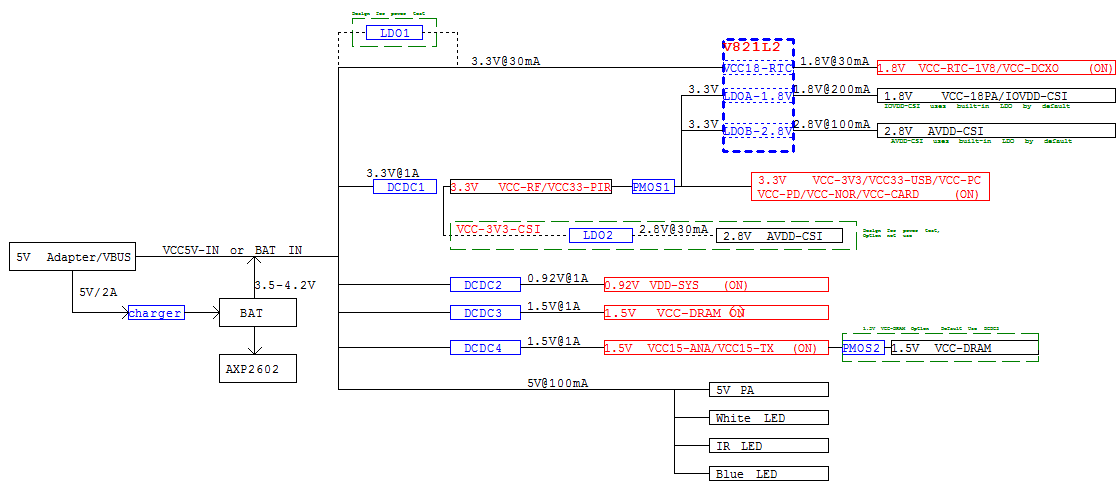

电池 WIFI AOV 方案​
tip
note
注意芯片型号,电池 WIFI AOV 方案使用的芯片型号是 V821L2-WXX 低功耗方案芯片
主要供电路径:
  • 单节电池无需要另外加 DCDC 转换,可直接到后级 DCDC 上
  • 唤醒外设中断需接到PL口IO上
  • 输入源做VBUS和VBAT电源输入切换选择,对二极管选型要求最大正向电压在350mV@1A以内,反向漏电要求小于5uA
  • 4 路 DCDC(3路低静态漏电DCDC 3.3V,0.92V/1V,1.5V+1路普通DCDC 1.5V)+3路LDO(1路LDO供唤醒外设PIR等和2路LDO供CMOS 1.8V和2.8V,若需1.2V需再增加1路LDO)+2路PMOS开关(3.3V非唤醒源外设/IO供电和CMOS供电)
其中电源方案如下:
  • PMOS1为 3.3V 非唤醒源外设/IO供电
  • PMOS2 为 CMOS 供电 LDO 的 3.3V 输入源(LDO2~LDO4输入)
  • LDO1 为唤醒源外设供电,如 PIR 等
  • LDO2~LDO4 为 CMOS 独立供电 LDO 1.2V,1.8V,2.8V(通用设计,这里不体现)
  • 电池为单节电池可直接接 VBAT-RTC,确保 VBAT-RTC 不掉电,若为多节电池,需额外增加降压电路,保证输入到 VBAT-RTC 在 2.1~6V 范围内
需要控制外部电源的 PMC 与 IO 如下:
  • 电源上通过 PL0,PL1,PL2 和 PL6 控制,其中 PL0 和 PL1 为硬件控制,触发唤醒源,由硬件拉高 IO,PL2 和 PL6 为软件控制,启动时由软件控制拉高
    • PL0(PWR-EN0):控DCDC1-3V3(RF3.3V),DCDC4-1V5(RF1.5V),DCDC2-0V92/1V(VDD-SYS)
      • PWR-EN0 为常供,只有执行 poweroff 才会下电,执行 echo mem > /sys/power/state 不会下电
      • 芯片内部各模块有独立供电开关,在 DRAM 自刷新状态下会自动关闭芯片内部各模块电源
    • PL1(PWR-EN1):控PMOS1(非唤醒源外设和IO供电)
    • PL2(PWR-EN2):控制DCDC2(VDD-SYS)在休眠下调压达到休眠降功耗的作用(若无需做调压,PL2可释放出来做普通IO使用)
    • PL6:控DCDC3-1V5(VCC15-DRAM),PMOS2

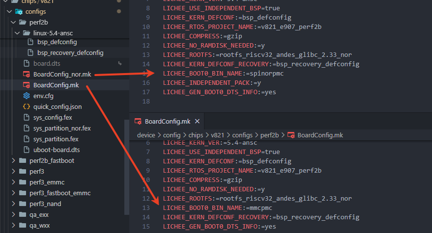

BOOT0 相关配置 - SDK1.2

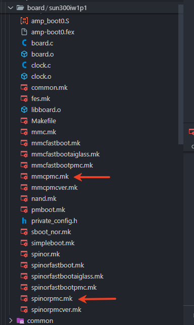

首先确认当前方案使用的配置文件,这里以 perf2b 板级为例,查看 BoardConfig_nor.mk 和 BoardConfig.mk 中配置的 LICHEE_BOOT0_BIN_NAME,分布对应 SPI NOR 方案与 eMMC 方案下使用的 BOOT0 配置。
image-20250319103359452
如果 BoardConfig_nor.mk 和 BoardConfig.mk中没有配置 LICHEE_BOOT0_BIN_NAME ,则标识方案使用默认配置,根据具体存储器件选择 mmc.mk,spinor.mk,nand.mk 即可
软件方案存储器件配置文件
普通SPI NORbrandy/brandy-2.0/spl/board/sun300iw1p1/spinor.mk
普通SPI NANDbrandy/brandy-2.0/spl/board/sun300iw1p1/nand.mk
普通eMMC/SD NANDbrandy/brandy-2.0/spl/board/sun300iw1p1/mmc.mk
快起SPI NORbrandy/brandy-2.0/spl/board/sun300iw1p1/spinorfastboot.mk
快起eMMC/SD NANDbrandy/brandy-2.0/spl/board/sun300iw1p1/mmcfastboot.mk
前往 brandy/brandy-2.0/spl/board/sun300iw1p1 找到配置文件
image-20250319103533571

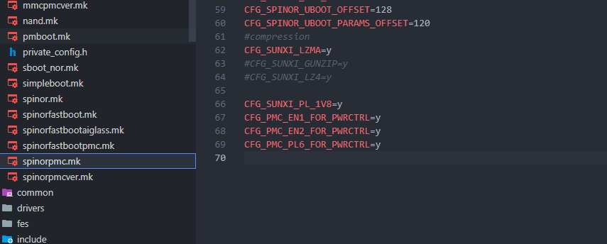

这里以 spinorpmc.mk 为例,配置项如下:
CFG_SUNXI_PL_1V8=y           # 配置 PL 使用 1.8V 电平
CFG_PMC_EN1_FOR_PWRCTRL=y # 配置 PMC_EN1/PL1 作为 PMC 功能
CFG_PMC_EN2_FOR_PWRCTRL=y # 配置 PMC_EN2/PL2 作为 PMC 功能
CFG_PMC_PL6_FOR_PWRCTRL=y # 配置 PL6 作为 PMC 使用控制外部电源
# CFG_PMC_PL7_FOR_PWRCTRL=y # 配置 PL7 作为 PMC 使用控制外部电源(特殊设计,一般不使用,默认注释)
image-20250520140431111

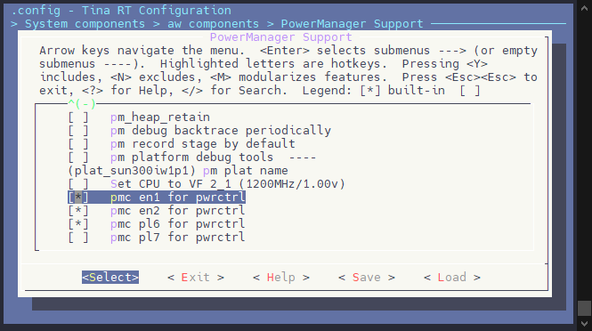

RTOS 相关配置
由于 V821 休眠唤醒需要 RTOS 参与,所以需要配置 RTOS 相关
输入 mrtos menuconfig 进入 RTOS 配置页面
System components  --->
aw components --->
[*] PowerManager Support --->
[*] pmc en1 for pwrctrl # 配置 PMC EN1 启用 PMC 功能
[*] pmc en2 for pwrctrl # 配置 PMC EN2 启用 PMC 功能
[*] pmc pl6 for pwrctrl # 配置 PL6 用作 PMC 功能
[ ] pmc pl7 for pwrctrl # 配置 PL7 用作 PMC 功能(特殊设计,一般不使用)
image-20250520141219704
BOOT0 相关配置 - SDK1.1

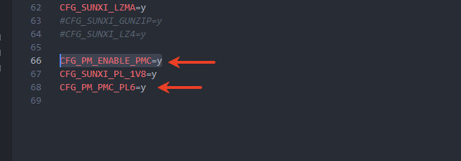

CFG_PM_ENABLE_PMC=y  # 启用 PMC 功能
CFG_PM_PMC_PL6=y # 使用 PL6 控制 DRAM 供电,AOV 方案
image-20250520134454351

RTOS 相关配置

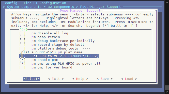

aw components --->
[*] pm enable pmc # 配置启用 PMC 功能
[ ] pm pmc using PL6 GPIO as power ctl # 配置启用 PL6 作为电源控制引脚
image-20250520140114534

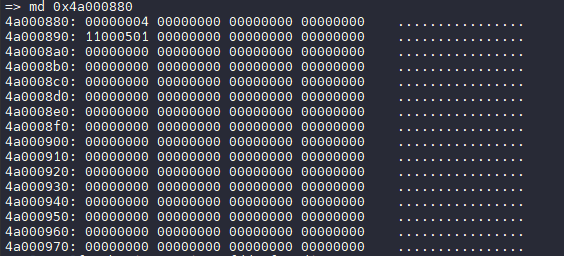

在 U-BOOT 命令行可以使用 md 命令获取寄存器的值
image-20250515155513658

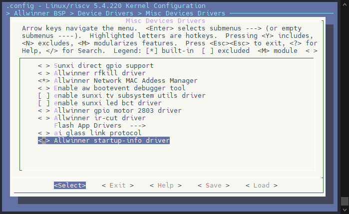

在 Kernel 内获取开机&唤醒源​
tip
note
SDK 1.2 新增内核获取启动原因驱动 sunxi_startup_info
使用功能前需要勾选内核驱动
Allwinner BSP  --->
Device Drivers --->
Misc Devices Drivers --->
<*> Allwinner startup-info driver
image-20250529140001734
之后启动后便可在下面所示 SYSFS 路径查看开机唤醒源
/sys/class/sunxi_startup_info/startup_info/
image-20250529140541200

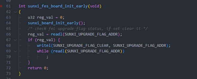

寄存器进入 USB 升级模式​
若需要软件控制进入 USB 烧录模式,需要对寄存器 0x4a0001d0 写入 0x429b0001 使下一次启动进入烧录模式。
tip
note
note
这个寄存器写入后带电重启仍会保持,需要在烧录之前写入 0x429b0000 将其清零,否则会一直进入 USB 烧录模式
在 SPL 代码中,SPL 启动时会自动清除烧录位。
image-20250515151220081
