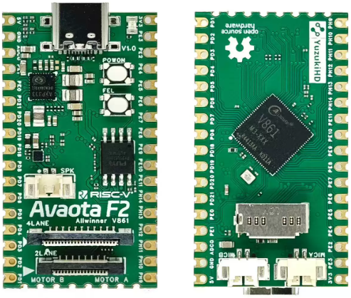

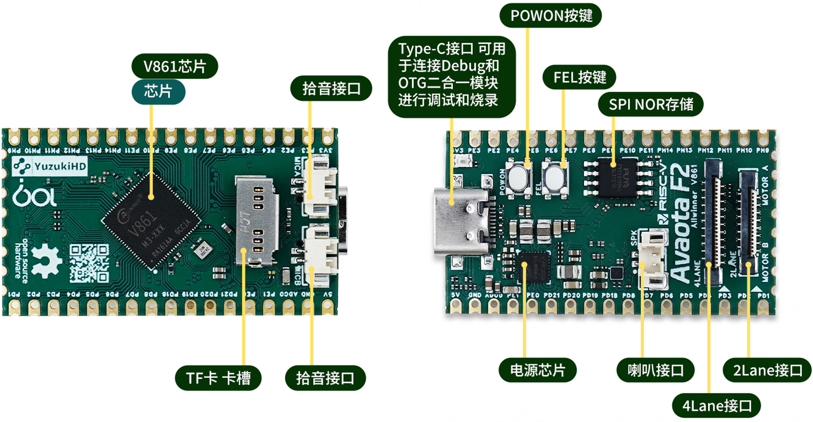

百问网的 AvaotaF2 V861 开发套件 采用 Pico 尺寸设计,紧凑且功能强大,支持标准 2.54 排针接口,方便与面包板连接,进行 DIY 实验。其超薄双面设计令其尺寸仅与 1 元硬币相当,集成了 V861 所有核心功能,极大地提升了开发灵活性与可扩展性。
这款开发套件具备多种强大特性:
  • 板载 MIPI CSI 4Lane/2Lane摄像头接口,支持高清图像采集。
  • SPI NOR FLASH(16MB),提供充足的存储空间。
  • AXP333电源管理芯片,提供VCC\DRAM\DCDC电源。
  • TF 卡卡座,方便数据存储和扩展。
  • MIC 拾音接口和SPK喇叭接口,便于音频采集和音频播放。
  • 烧录按键,简化固件烧录操作。
  • POWON按键,电源管理芯片的按键。
  • 丰富的 GPIO 资源,可灵活配置和控制外部硬件设备。
  • 硬件没有使用PMC功能。
该开发套件支持最新的 Tina Linux 5.0 系统,可直接在 V861 AvaotaF2 上进行开发。除此之外,还支持多种配件:
  • MIPI 摄像头 GC2083,提供高质量图像采集。
  • SPI 屏幕:包括 3.5 寸 320x480 分辨率显示屏和 1.54 寸 240x240 分辨率显示屏,适应多样的显示需求。
AvaotaF2 V861 开发套件集成了丰富的功能,操作简便且便于拓展,是进行嵌入式开发与实验的理想选择。

核心板接口功能示意​
image-20260618174139797

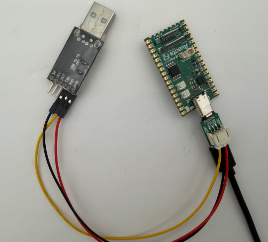

使用 USB 拆分器接入串口
核心板设计之时复用了 TypeC 中的 SBU 信号线用于传输串口信号,这个串口是 UART0。使用USB分线器连接串口和USB数据线,接入方法如下:
image-20260618181917085

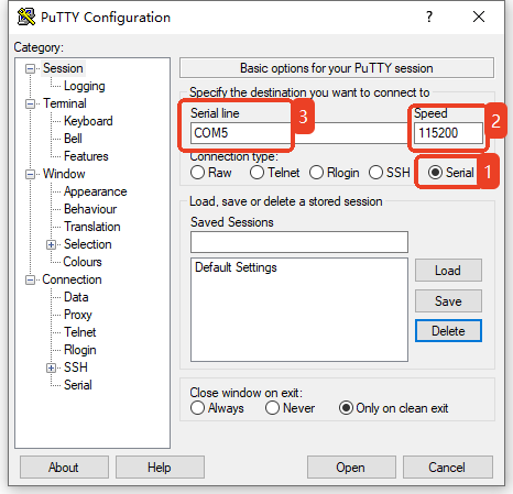

串口线打开电脑的设备管理器,确认串口号,例如这里是 COM5。
com5Devices

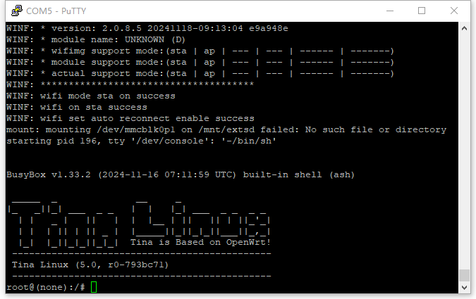

硬件连接完成后,使用串口终端访问,波特率 115200 。例如这里使用的 PuTTY
image-20241119154137938

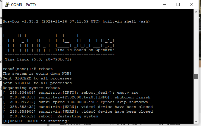

如果是刷入固件的核心板,上电后即可看到启动日志与控制台
image-20241119154325232

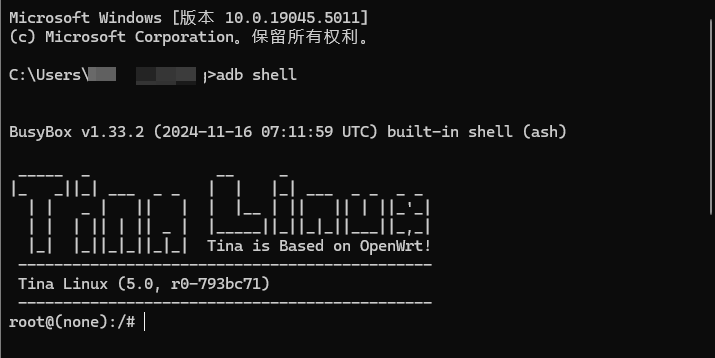

在电脑上安装 ADB,打开 CMD 使用 adb shell 进入终端。

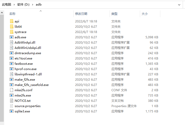

(1) 在 全志开发者社区-资料下载 专区 下载 ADB 工具 ADB(tab自动补全版) (2)下载后解压放到本地磁盘下(例如D盘的adb文件夹里)
adb_ins_1-17415738627347

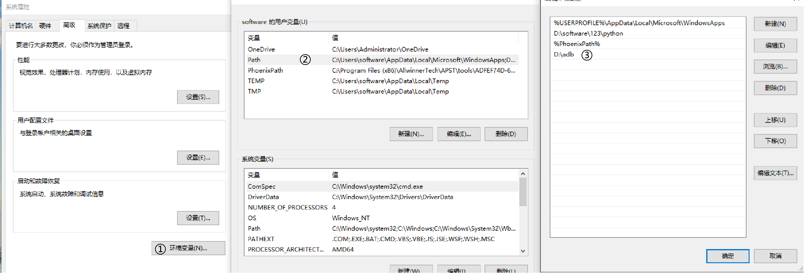

(3) 右键 ”此电脑“,属性,找到高级系统设置,点击环境变量,xxx用户的环境变量,Path,新增一个环境变量。
adb_ins_2-174157386273410
(4) 打开命令提示符,输入 adb shell

重启​
在核心板终端 Linux 命令行中输入 reboot 即可重启
image-20241119154725553

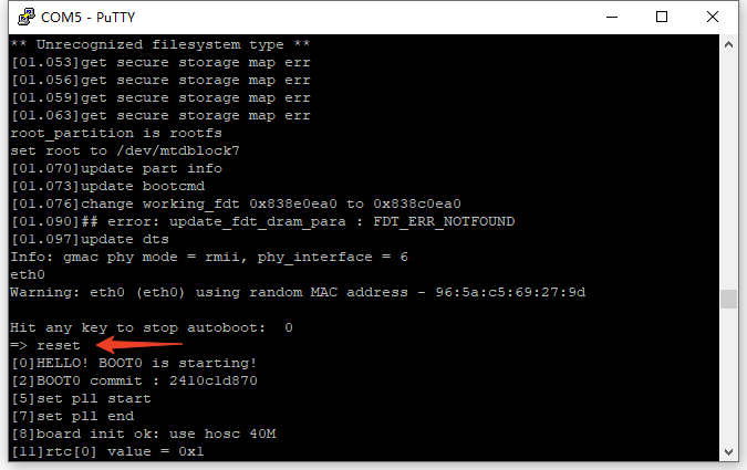

在核心板终端 U-Boot 命令行中输入 reset 即可重启

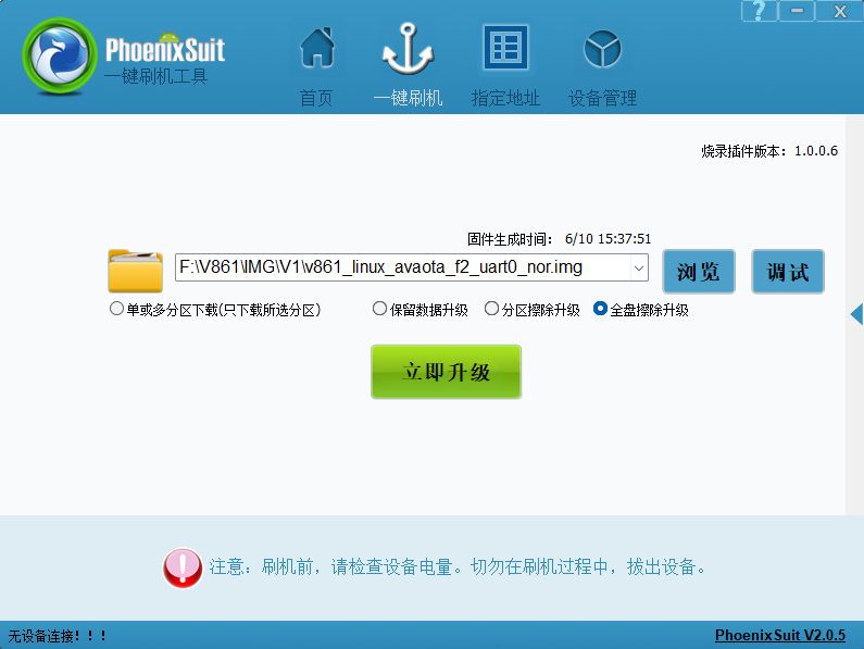

USB烧录采用全志发布的PhoenixSuit工具作为USB烧写工具,如图所示:
PhonenixSutit工具图示
image-20260618182525336
打开软件后选择一键刷机,点击浏览选择对应要烧写的.img固件。

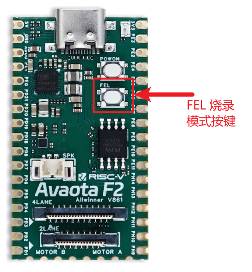

接下来在核心板找到按键 FEL,断开USB,电源。
(1)按住 FEL 按键
(2)插入 USB 线
(3)等待电脑连接成功,松开 FEL 按键即可进入烧录模式。
image-20260618180139780
等待硬件进入烧录模式后,电脑工具界面出现烧录进度条,等待进度条结束即可烧写成功,烧写过程中可接着串口查看烧写过程打印。
