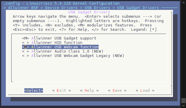

内核配置​
执行 make kernel_menuconfig 进入内核配置界面
Allwinner BSP  --->
Device Drivers --->
USB Drivers --->
USB Gadget Drivers --->
<M> Allwinner USB Gadget support
<M> Allwinner USB Webcam function

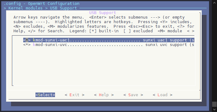

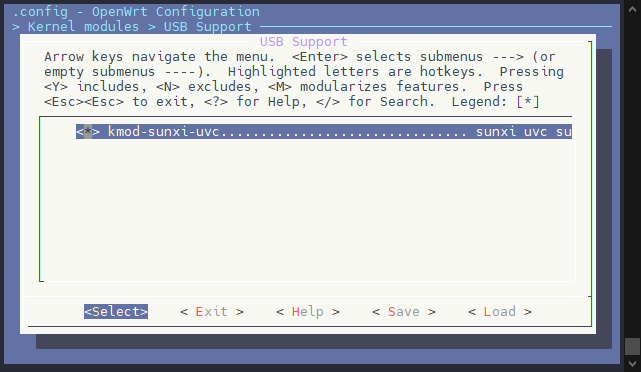

Tina 环境配置​
配置自动加载驱动
执行 make menuconfig 进入配置界面
Kernel modules  --->
USB Support --->
<*> kmod-sunxi-uvc
image-20250214143001937
系统启动后会自动加载UVC驱动

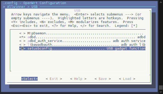

配置 UVC 配置脚本
Allwinner  --->
USB --->
<*> setusbconfig
image-20250214144225423

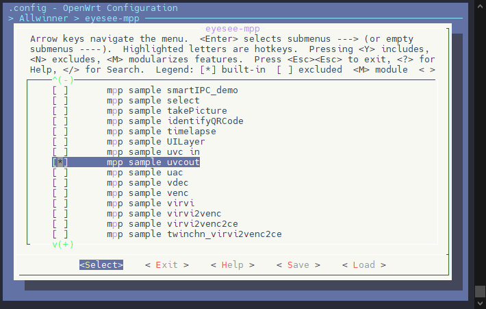

配置UVC 设备​
执行 make menuconfig 进入配置界面,选择运行 demo
Allwinner  --->
eyesee-mpp --->
[*] support usb video camera, enable uvc component
<*> eyesee-mpp-middleware-demo
[*] select mpp sample
[*] mpp sample uvcout
image-20250214145825451
编译后可以在 platform/allwinner/eyesee-mpp/middleware/sun300iw1/sample/bin 找到应用程序,复制到 SD 卡插入开发板。

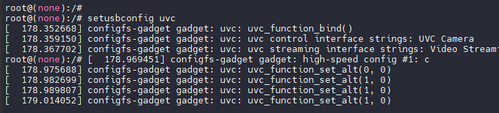

配置UVC设备​

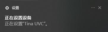

输入 setusbconfig uvc 即可配置 V821 为 UVC 设备,可以看到提示新设备 Tina UVC
setusbconfig uvc
image-20250214150029169
运行后可以看到出现了新的 video1 节点
image-20250214150236340
PC 可以看到提示新设备 Tina UVC

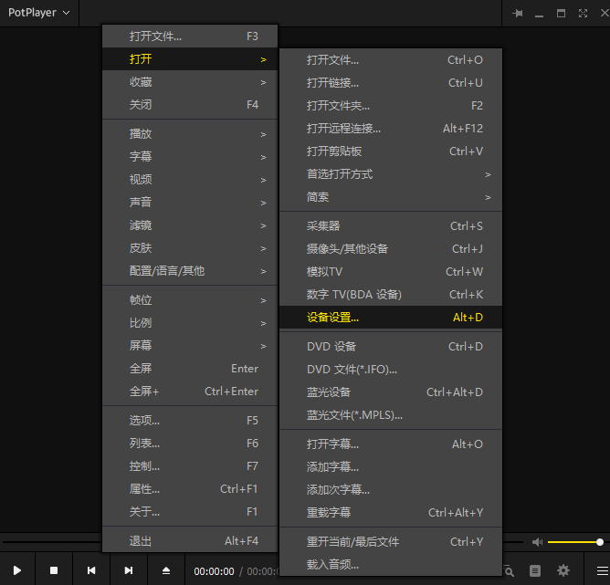

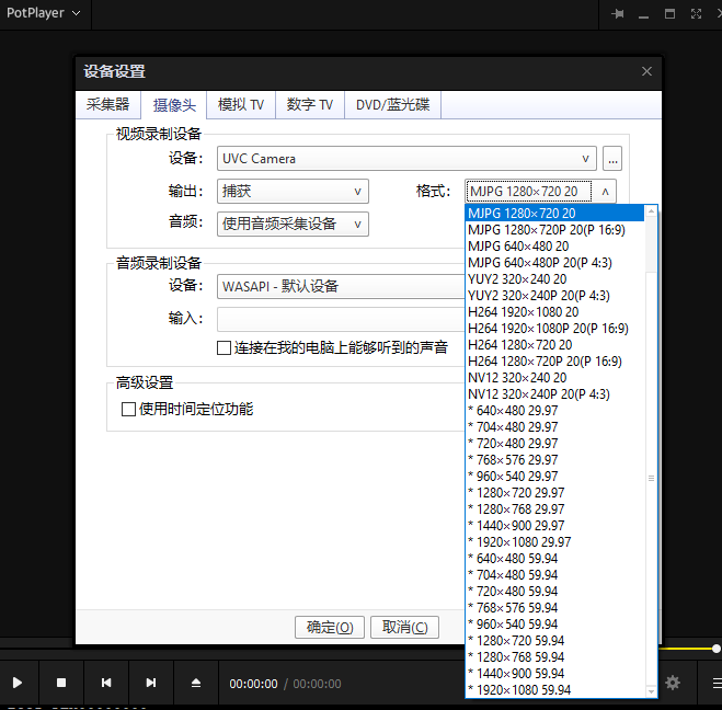

PC端打开PotPlayer,右键-->选项-->设备-->摄像头-->格式 选择对应格式及分辨率 ,然后点击右下角打开设备。
potplayer 设备设置
potplayer 打开设备

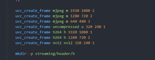

修改setusbconfig脚本,路径如下:
platform/allwinner/usb/setusbconfig/setusbconfig
找到enable_uvc函数,修改如下代码格式为:
uvc_create_frame <format> <flag> <width> <height> <index>
uvc_create_frame mjpeg m 1920 1080 1
uvc_create_frame mjpeg m 1280 720 2
uvc_create_frame mjpeg m 640 480 3
uvc_create_frame uncompressed u 320 240 1
uvc_create_frame h264 h 1920 1080 1
uvc_create_frame h264 h 1280 720 2
uvc_create_frame nv12 nv12 320 240 1
image-20250214151730790
修改时注意,需要按照如上代码配置format、flag。相同格式下index从1开始递增,每个格式的 index 都是独立的。

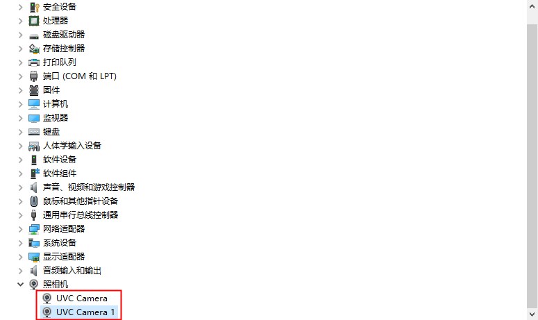

双路UVC设备​
使用如下指令初始化双路UVC设备。
setusbconfig uvc,dual
使用如下指令测试:
sample_uvcout -D 0 -d 1 -B 10 -enable_dual 1 -D 4 -d 2 -B 10 &

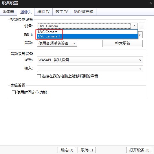

接入Windows PC打开设备管理器可以看到两个UVC设备,使用potplayer打开对应的UVC设备进行预览。
双路UVC设备-设备管理器
双路UVC设备-potplayer界面

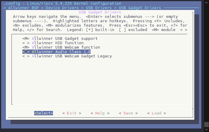

内核配置​
Allwinner BSP  --->
Device Drivers --->
USB Drivers --->
<M> Allwinner Audio Class 1.0
image-20250214151952222
Tina 环境配置​
Kernel modules  --->
USB Support --->
<*> kmod-sunxi-uac1
image-20250214152635540

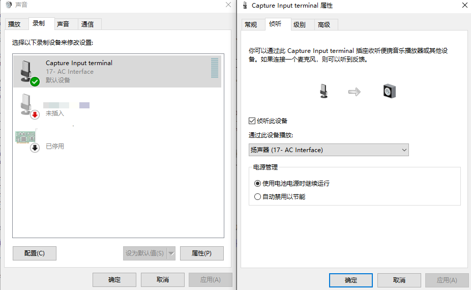

Windows PC可在声音设置界面进行测试验证:
UAC1播放测试:
UAC-UAC1复合设备-播放测试
UAC1采集测试:
UVC-UAC1复合设备-采集测试
使用侦听功能进行测试验证。

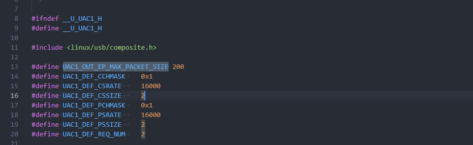

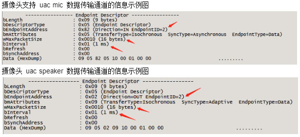

某些门锁猫眼板厂商会对 UAC wMaxPacketSize 大小有要求,这就需要对应修改。
例如在某某厂商某型号猫眼板,对模组的 UAC wMaxPacketSize 要求16 bytes。
某某厂商某型号猫眼板UAC参数要求
在 V821上 wMaxPacketSize 在UAC1驱动中进行修改,如下图修改为16 bytes。
文件路径:
bsp/drivers/usb/gadget/function/u_uac1.h
修改 UAC1_OUT_EP_MAX_PACKET_SIZE 宏定义的数值。
#define UAC1_OUT_EP_MAX_PACKET_SIZE     16
image-20250214163323980

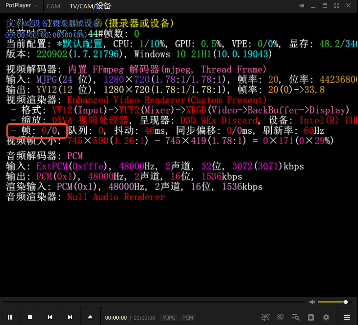

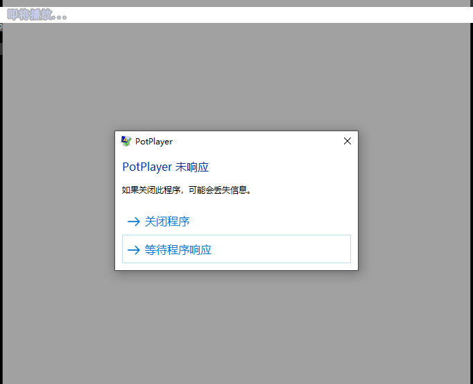

PotPlayer 打开设备卡住最后显示未响应​
问题现象:
potplayer_未响应
问题分析:出现这个现象说明 UVC 设备未响应,那么大概率为小机端没有跑 UVC 测试用例或者打开的 video 节点不对。
问题排查步骤:
检查是否运行了 UVC 测试用例,是否 UVC 测试用例报错退出。
UVC设备节点也是 /dev/video 节点与VIPP的节点类似,需要分清楚。可以参考以下几种方式确认打开的UVC节点是否正确。
  1. 执行 setusbconfig uvc 前后查看生成的video节点,如下图 UVC 节点为 /dev/video1
root@(none):/# ls /dev/video*
/dev/video0 /dev/video4
root@(none):/# setusbconfig uvc
/dev/video0 /dev/video1 /dev/video4
root@(none):/#
  1. 通过 class 设备模型确认,如下图 video1 节点为UVC节点
root@(none):/# cat /sys/class/video4linux/video1/name
sunxi_usb_udc
root@(none):/# cat /sys/class/video4linux/video0/name
vin_video0

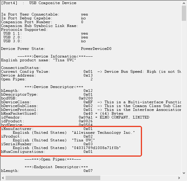

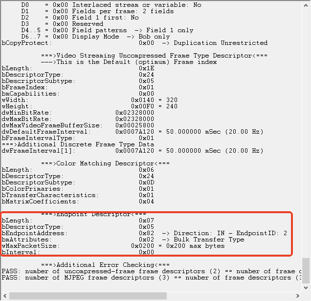

  1. 接入PC使用 usbview 工具查看UVC设备描述符配置是否正确,如下图说明该设备为UVC BULK传输模式。
bulk模式问题排查
bulk模式问题排查
