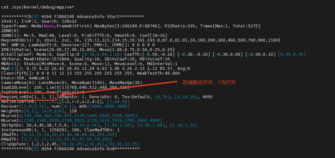

ISP、VE设置好色彩空间后,通过抓取ISP、VE节点确认
ISP节点:cat /sys/kernel/debug/mpp/isp
VE节点:cat /sys/kernel/debug/mpp/ve*

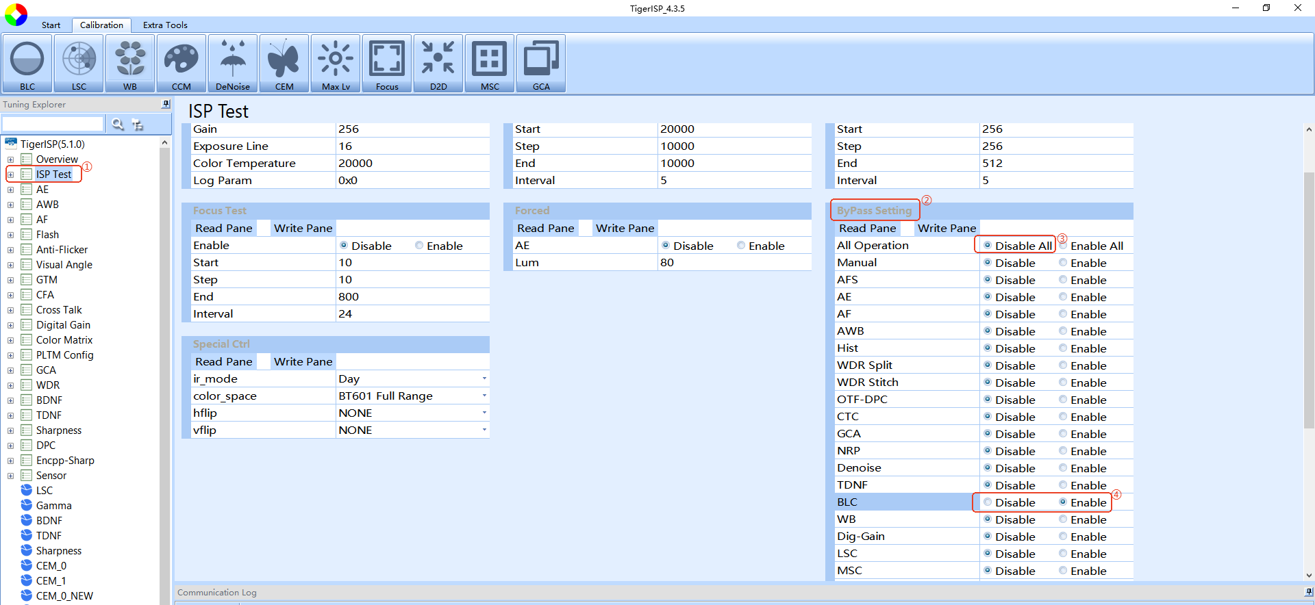

2.离线连接上调试工具,并按照下面流程将ISP模块全部关闭并设置为手动曝光
3.点击ISP Test,在ByPass Setting模块,点击All Operation中的disable,关闭所有ISP模块,点击write,使修改生效

2.离线连接上调试工具,点击ISP Test,在ByPass Setting模块,点击All Operation中的disable后,将BLC Enable,关闭除BLC外的所有ISP模块,点击write,使修改生效

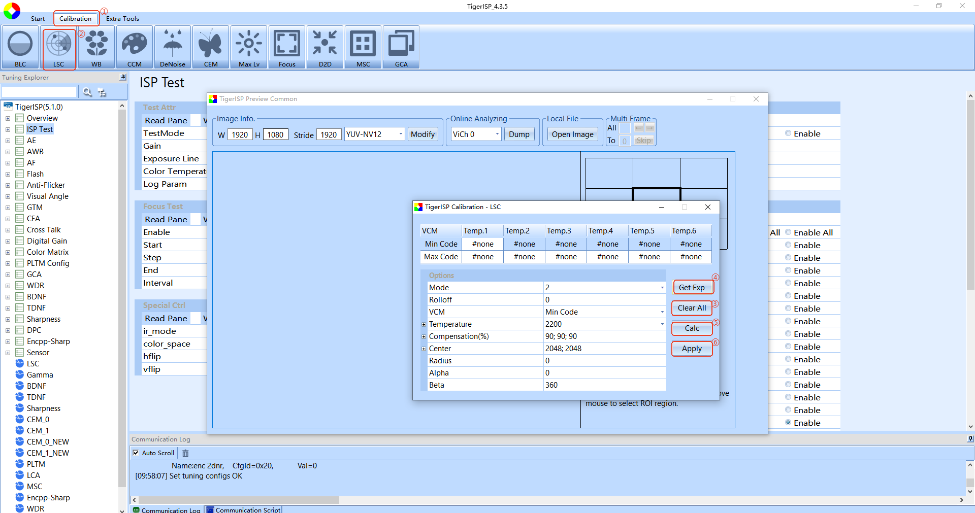

MSC校准流程介绍​
原理简介​
光通过镜头后,光强分布近似与光线角度的余弦的4次方成正比,画面中央比四周要亮(Lens shading)。其次,IR filter对不同入射角度的光,截止频率不一样,画面中央与四周在色彩上也会不一致(Color shading)。ISP的LSC和MSC模块是根据像素在图像中所处的位置,给予相应的增益。LSC模块增益与像素离图像中心的距离有关,所以补偿增益呈同心圆分布。MSC模块增益受矩阵分配,可用于shading不中心对称的场景
标定过程​

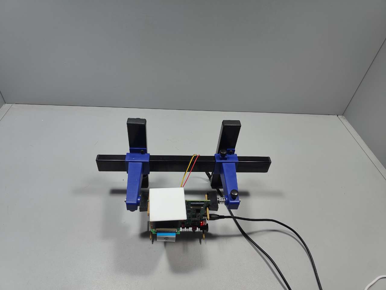

1.将设备放入灯箱中,将设备镜头盖上毛玻璃。
MSC标定流程1
MSC标定流程2
3.点击Calibration,再点击MSC按钮,跳出MSC标定界面,打开灯箱并选择为H光源(2800K)
4.点击Clean All,清除旧的MSC参数
5.选择Temperature为2200,点击Get Exp,(这个按钮会自动将亮度调整为合适校准的亮度),待亮度调整正常后,点击Calc,完成该光源的校准,然后将VCM改成Max Code后,再点击一次Calc
MSC标定流程3
6.分别切换灯箱光源为Tl84(4000K)、D65(6500K),重复上面第五个步骤,完成上述几种光源的校准后,点击Apply将校准值写入生效

LSC校准流程介绍​
原理简介​
标定过程​
LSC标定流程1
LSC标定流程2
3.点击Calibration,再点击LSC按钮,跳出LSC标定界面,打开灯箱并选择为H光源(2800K)
4.点击Clean All,清除旧的LSC参数
LSC标定流程3

2.离线连接上调试工具,点击ISP Test,在ByPass Setting模块,点击All Operation中的disable后,将BLC、AWB、WB、NRP、MSC/LSC Enable,点击write,使修改生效
CCM标定流程2

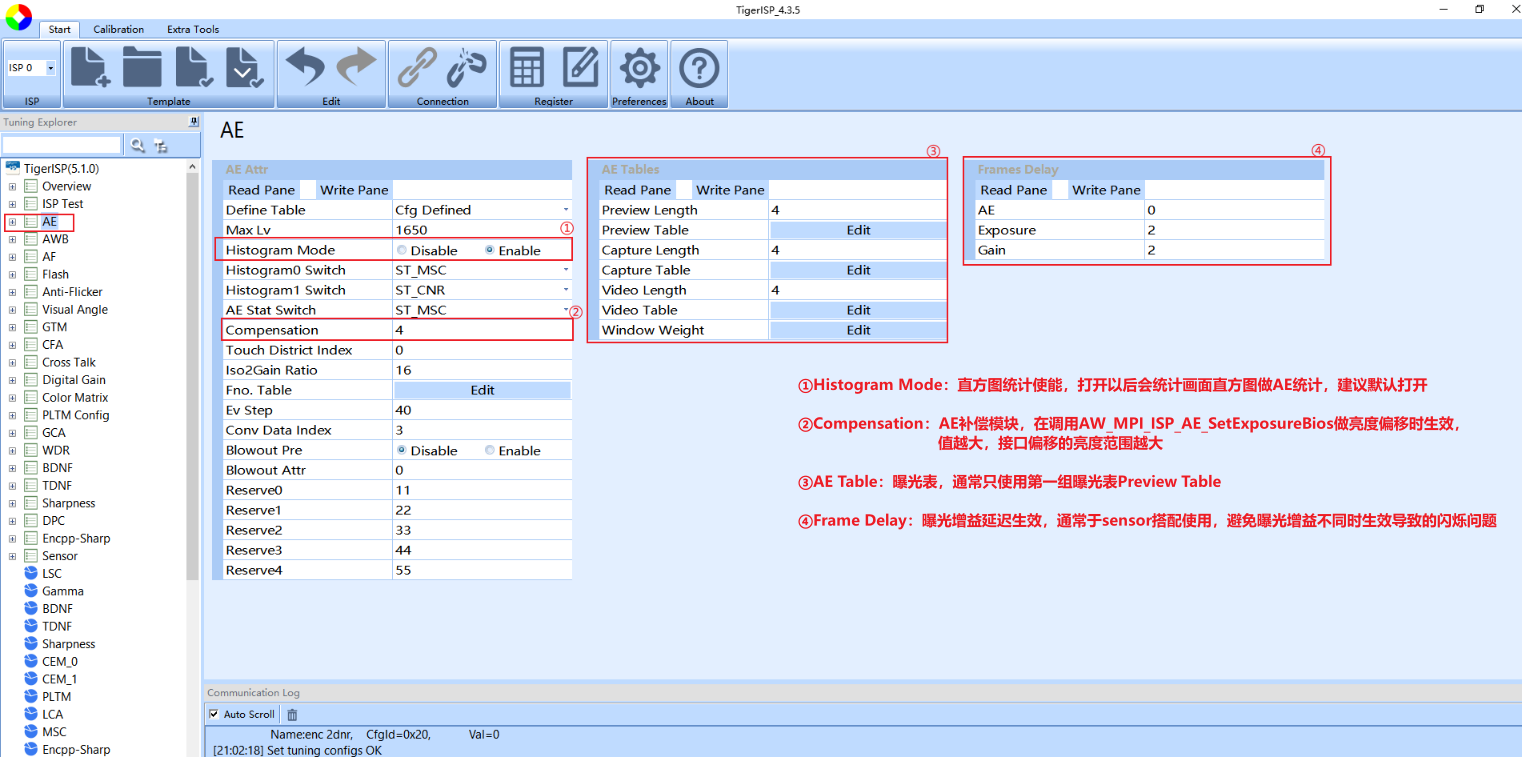

与曝光相关的模块如下
AE参数介绍1
AE参数介绍2
调试思路介绍​
如何提高或降低亮度值​
Step1:调试AE前,先确定好曝光表
曝光表代表了ISP的曝光索引,记录了最小曝光最小增益到最大曝光最大增益的索引值,AE根据当前场景计算出当前曝光增益下的亮度值与我们的预期亮度进行对比,如果偏暗,就向上索引曝光表,提高曝光增益,如果偏亮,就向下索引曝光表,降低曝光增益
名称说明
Min Exp代表当前行的最小曝光值,22000代表1/22000秒
Max Exp代表当前行的最大曝光值,20代表1/20秒
Min Gain代表当前行的最小增益值,256代表1倍增益
Max Gain代表当前行的最大增益值
AE参数介绍3

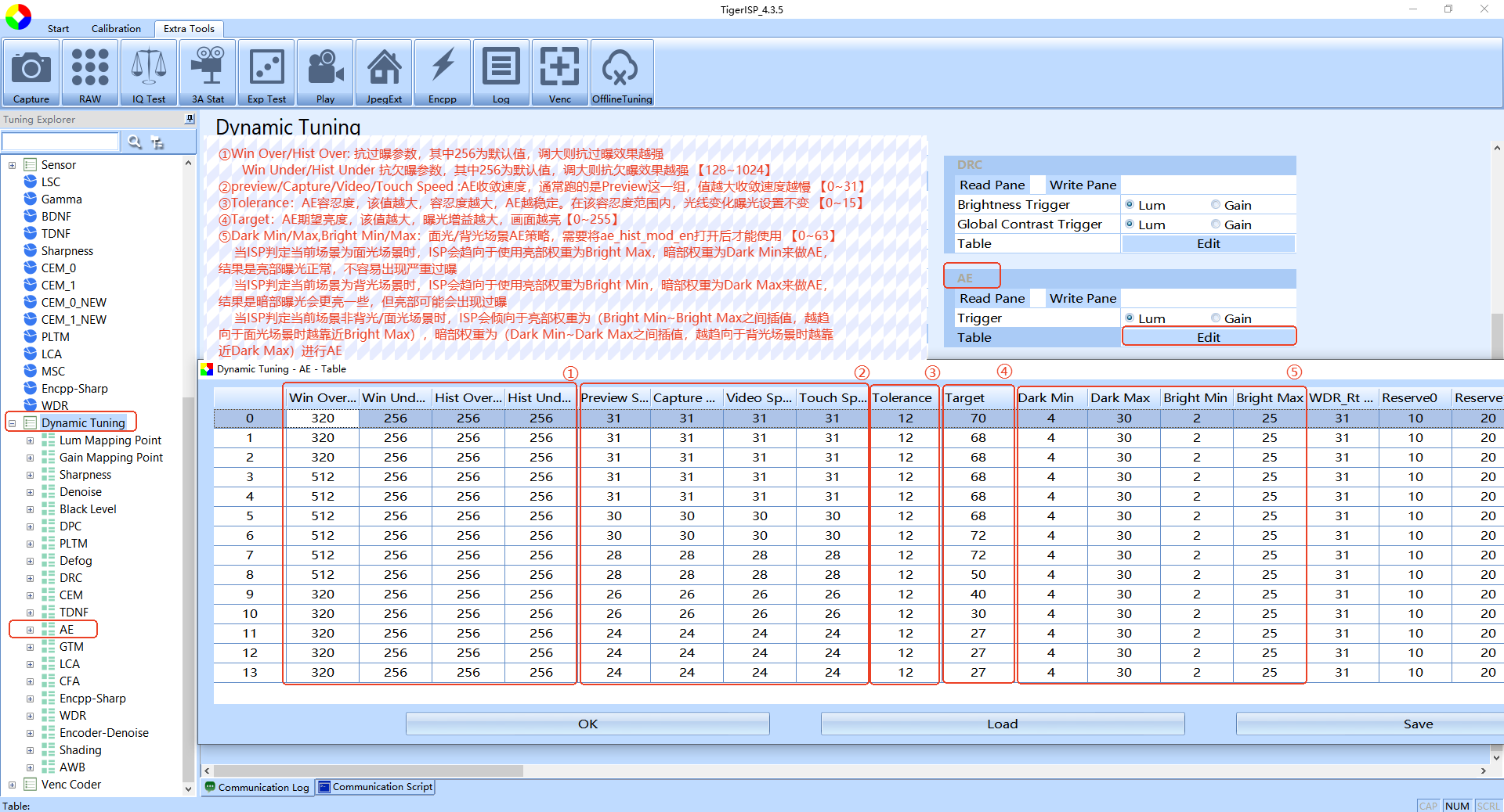

Step2: 调整Dynamic Tuning中的AE,AE通常是根据Lum联动,先根据当前环境下的日志确认当前跑的Lum idx,如下图所示,打开log,lum_idx为177(6.08X),对应Dynamic Tuning中的AE中的第6~7档参数
AE参数介绍4
Step3: 如果希望将亮度降低,降低对应档位的Target值
AE参数介绍5
AE参数修改示例1

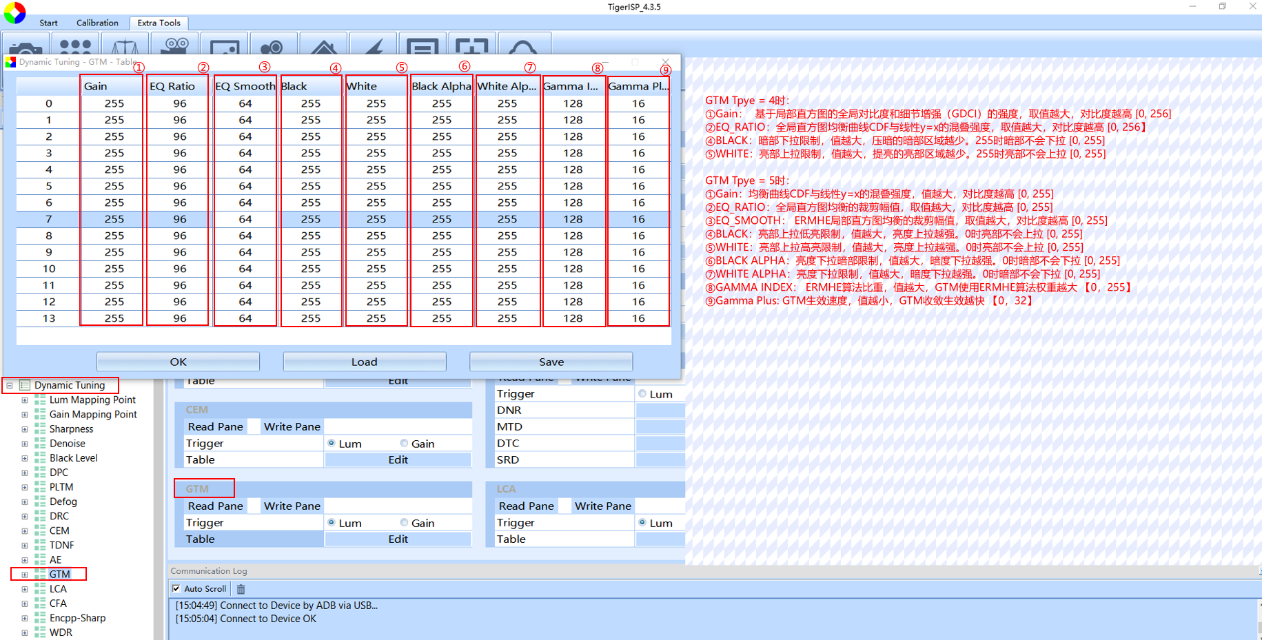

GTM参数介绍1
GTM参数介绍2

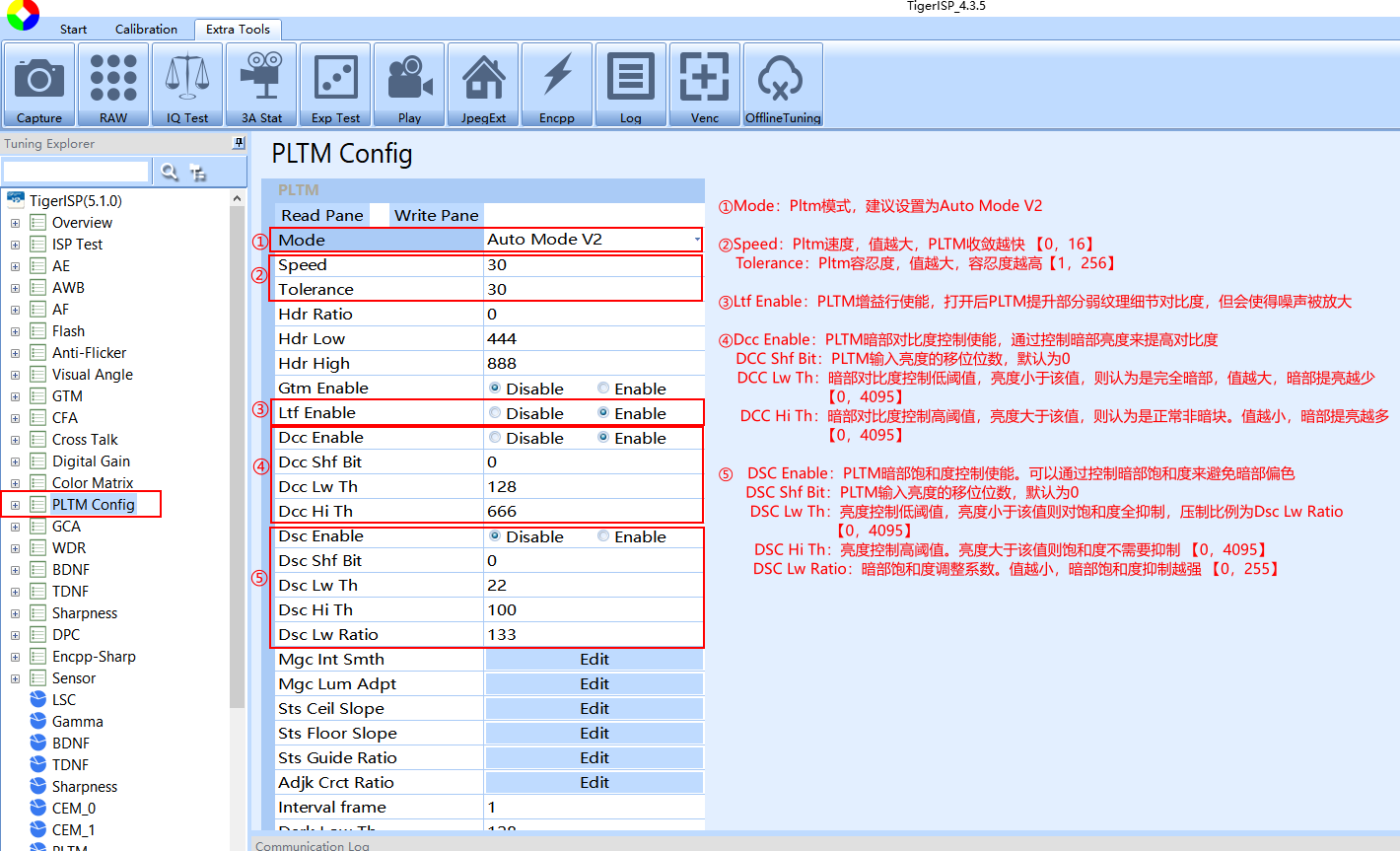

Pltm参数介绍1
Pltm参数介绍2

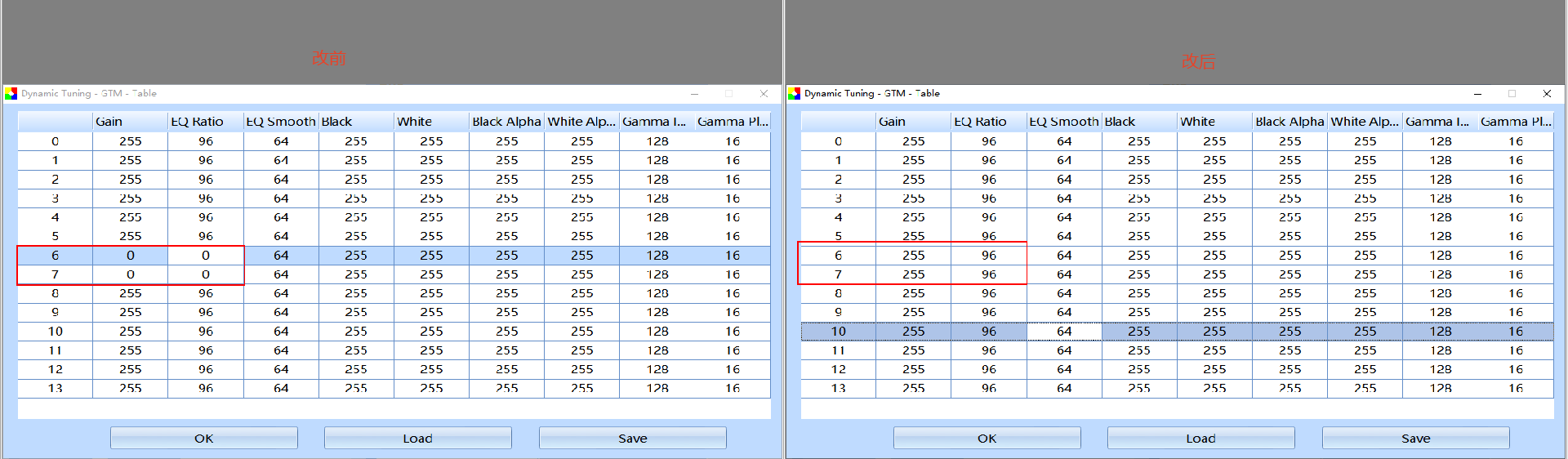

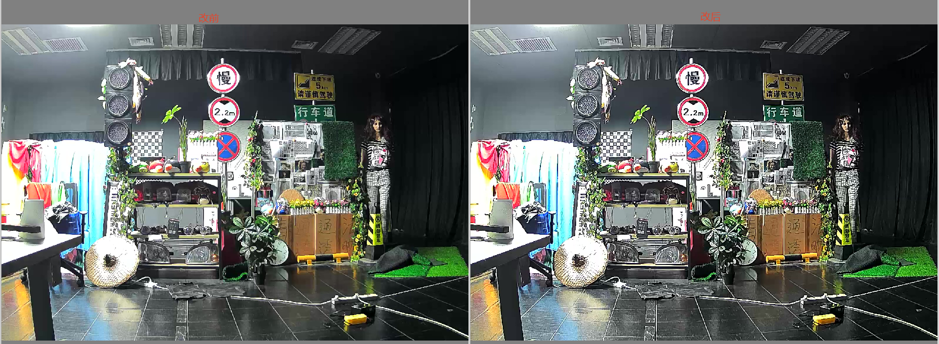

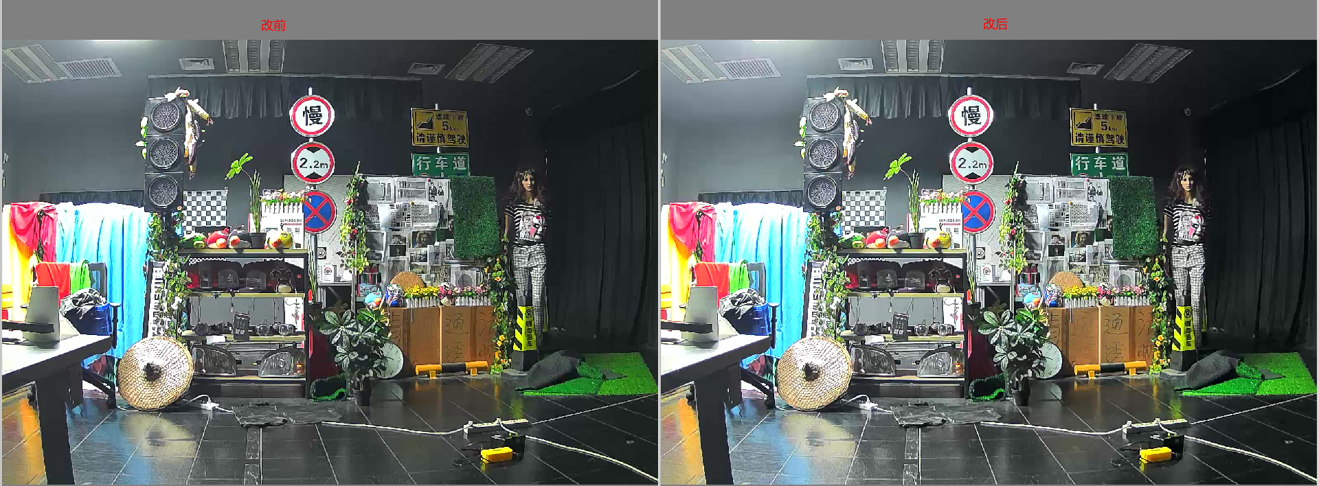

如何提高画面对比度​

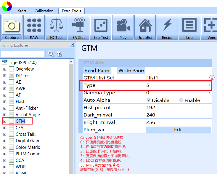

以GTM Type 5 为例,
Step1:关闭PLTM,确认是否PLTM强度太大导致画面对比度不够,如果是PLTM导致,那么可以适当降低PLTM强度
Step2:如果不是PLTM影响,将Dynamic Tuning中的GTM对应档位的Gain、EQ Ratio值写大,可提升画面对比度
修改对比度示例1
修改对比度示例2

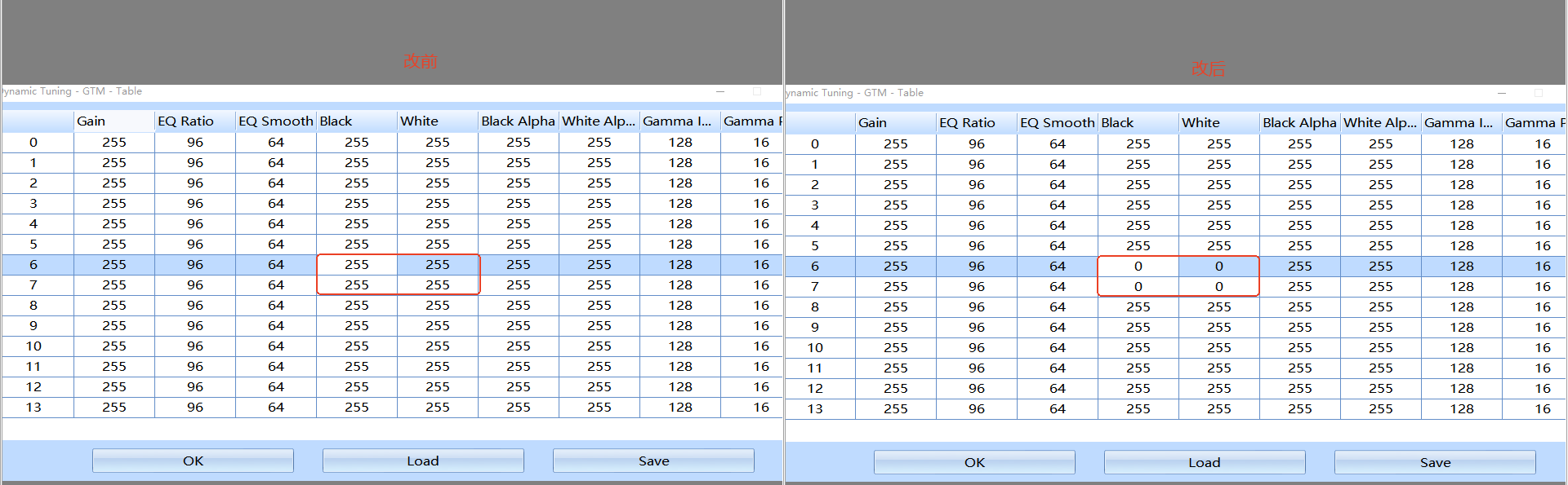

Step3:如果认为GTM将亮度上拉导致部分区域过曝,可以降低Black、White,使亮部上拉强度降低
修改对比度示例3
修改对比度示例4

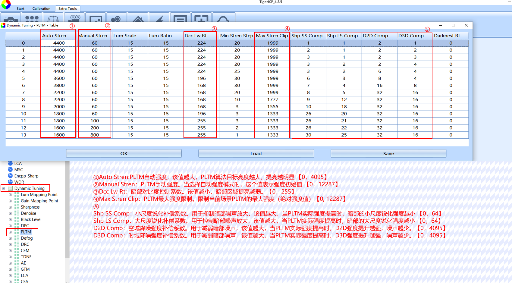

如何提升暗部亮度​
Step1:关闭GTM、DRC模块,确认是否GTM模块将暗部压暗
Step2:与对比机对比过曝区域,如果对比机的过曝区域比我们的大,那么可以适当提高对应档位的AE Target值,提高曝光增益
Step3:如果确认上述原因无法改善暗部亮度,先通过Log确认当前环境下的Pltm强度,如果当前Pltm强度小于Max Stren Clip,那么可以通过提高Auto Stren来提高暗部亮度
修改对比度示例5
修改对比度示例6
修改对比度示例7
Step4:如果当前的Pltm强度等于Max Stren Clip,那么需要将Max Stren Clip提高来放开对PLTM强度的限制
修改对比度示例8

  • GTM Type建议设置为4/5,其余的不建议使用,设置为4的话,需要占用一路Vipp节点

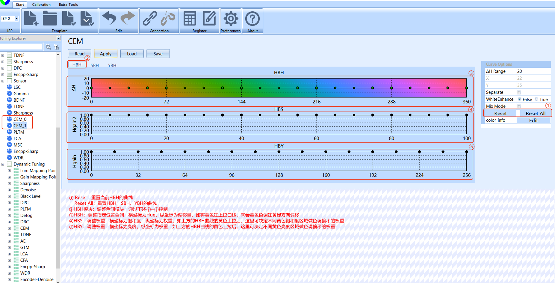

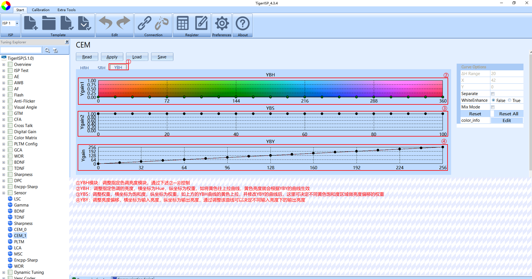

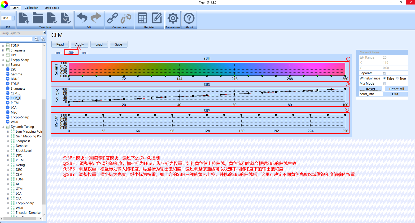

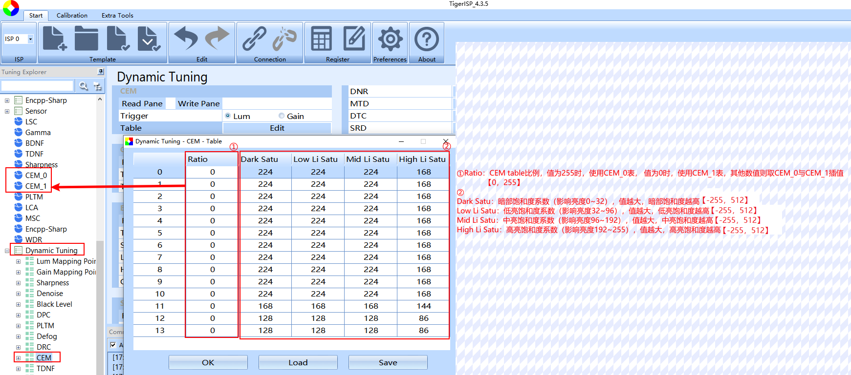

CEM为颜色模块,作用于HSV,可单独修改某个颜色的色调、饱和度、亮度,通常可用于提高绿植饱和度、降低人像肤色饱和度等
cem参数介绍1
cem参数介绍2
cem参数介绍3
cem参数介绍4

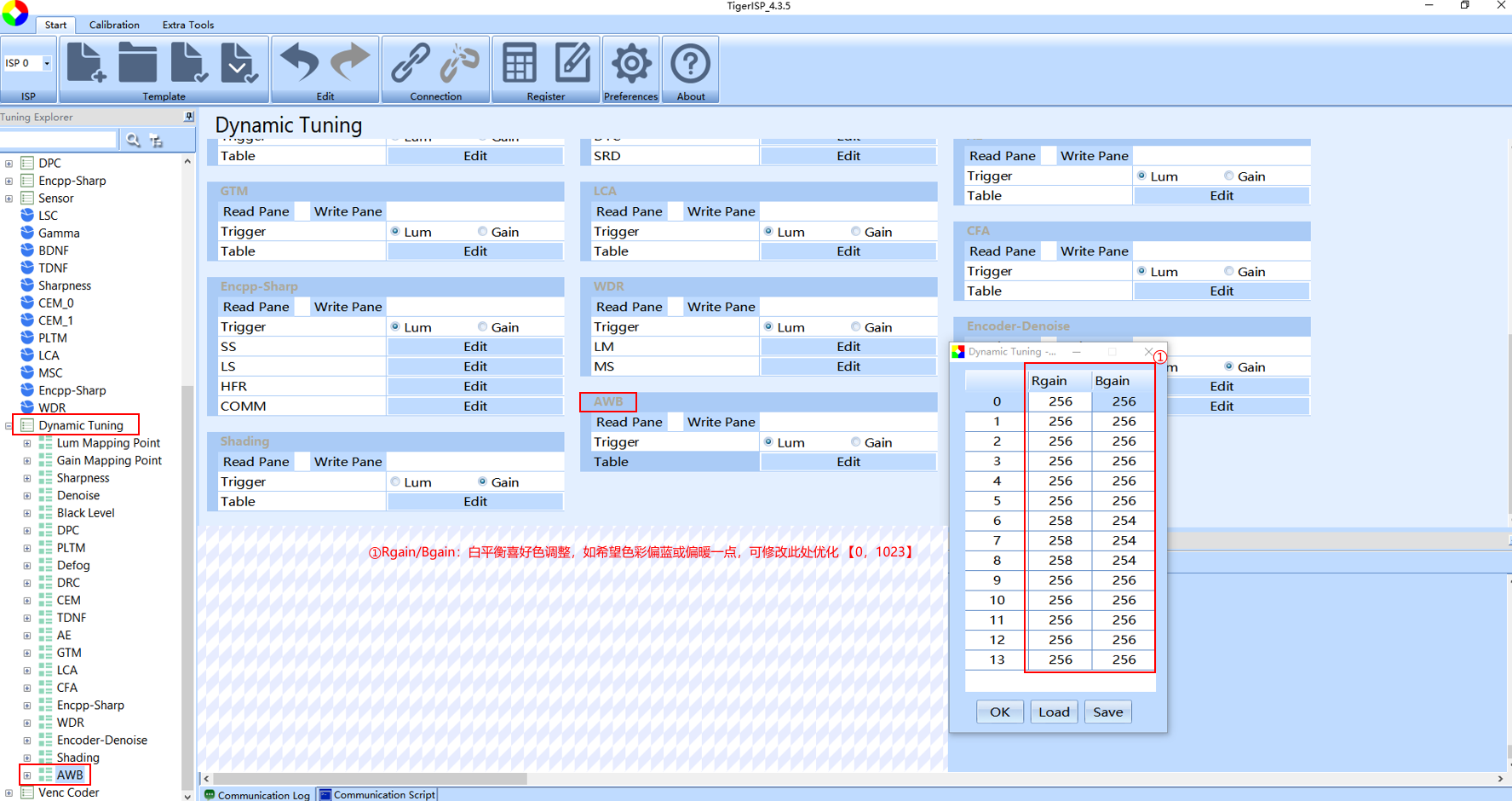

Step1:确保当前镜头搭配Sensor已完成AWB标定,Dynamic Tuning中的AWB模块参数正常,建议按照256设置,待白平衡正常后再调整偏好色。

Step6:关闭CEM模块,确认CEM曲线是否对低饱和度提升过大导致色彩异常,如关闭CEM后,整体色彩基本正常但整体饱和度偏低
Step7:按照下图方式调整CEM曲线解决,如果是刚开始调试,CEM曲线建议先Reset All并在修改后Save曲线(曲线不一定完全按照下图设置,需根据实际场景在合适的位置做饱和度下拉)
色彩调试示例6
色彩调试示例7
如何提升整体饱和度​
Step1:调整Dynamic Tuning中的CEM,将对应档位的参数提高,即可提高整体饱和度
饱和度调试示例1
饱和度调试示例2
如何提升绿色饱和度​
Step1:确认整体饱和度是否与竞品接近,如果整理饱和度偏低,可以先提高Dynamic Tuning中的CEM的饱和度值
Step2:如果只是绿色饱和度偏低,可通过调整CEM曲线来优化,如果是刚开始调试,CEM曲线建议先Reset All并在修改后Save曲线
饱和度调试示例3
饱和度调试示例4

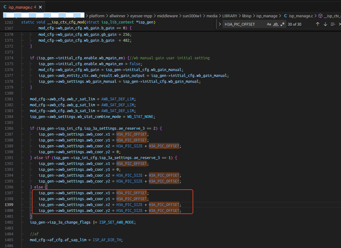

如何修改白平衡统计窗口大小​
针对行车类产品或户外摄像头设备,可能会存在上半部分蓝天区域被误纳入白平衡统计,导致白平衡异常,画面偏黄,针对此类问题,可以通过修改白平衡统计窗口大小,将白平衡统计改为只统计下半部分图像来优化此类问题
统计窗口是将全图坐标归一化到[-1000,1000],那么如果想让awb只计算画面的下半部分,可以这样修改,使白平衡只针对画面下半部分计算。
isp_gen->awb_settings.awb_coor.y1 = 0;
修改白平衡统计窗口示例1
修改白平衡统计窗口示例2

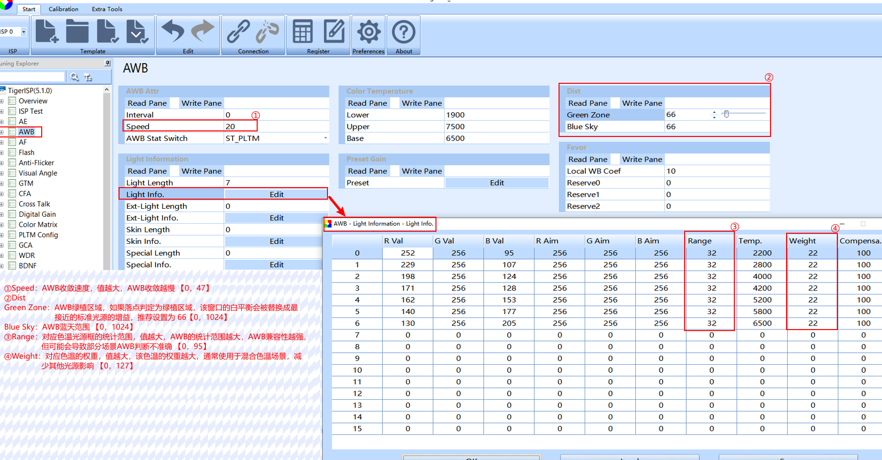

Step1:降低对应光源框的range,通常混淆色与我们标定的色温标准落点会有一定偏差,降低range,可以一定程度上将这些混淆色剔除,避免纳入白平衡收白的落点中
Step2:如果是大面积绿植导致偏色,还可以通过调整Green Zone来优化,此值越小,绿植对白平衡的影响会降低,但如果白平衡标定数据不够准确或此值写的太小,可能会导致图像偏绿。
白平衡混淆色调试1
Step3:除上述的修改方案外,如果检查awb落点落入了多个色温下,可以将混淆色对应的色温的权重写小,来减小混淆色对整体白平衡的影响
Step4:如果是大面积蓝天场景导致偏色,还可以修改白平衡统计窗口,将白平衡统计改为只统计下半部分图像来优化

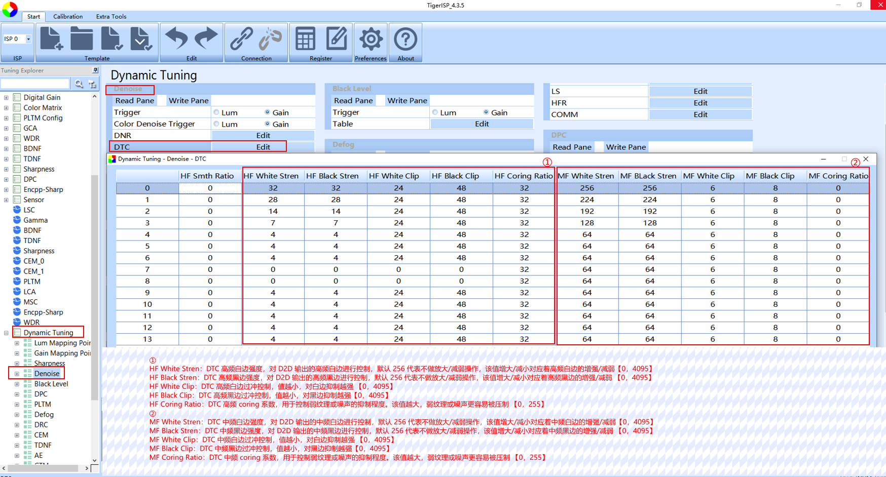

去噪参数介绍​

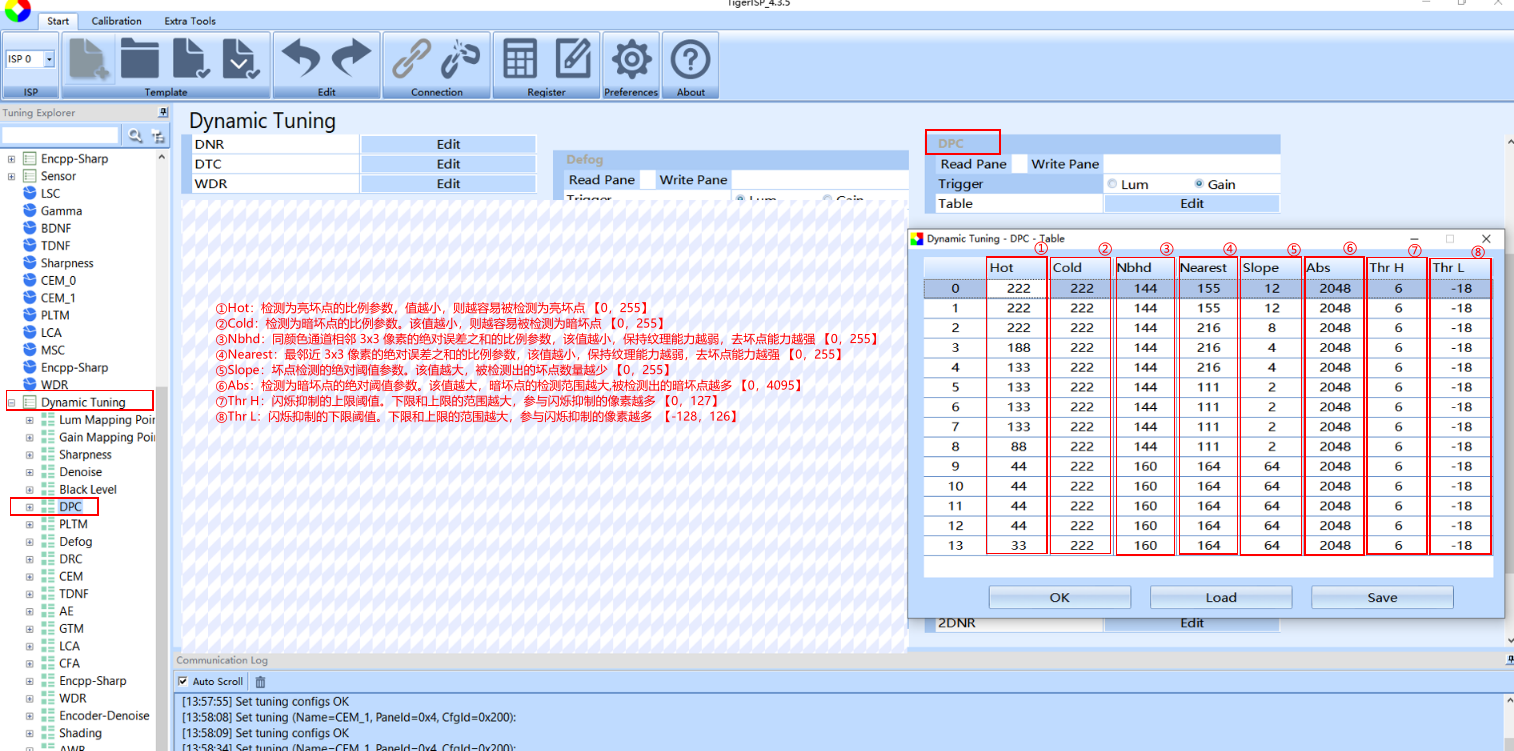

DPC模块用于去除sensor坏点,去坏点强度太强容易影响清晰度,需要均衡调试
DPC参数介绍

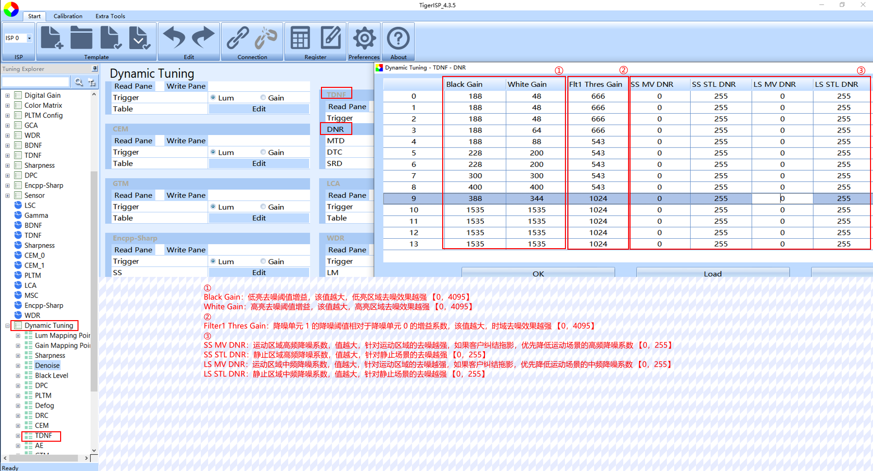

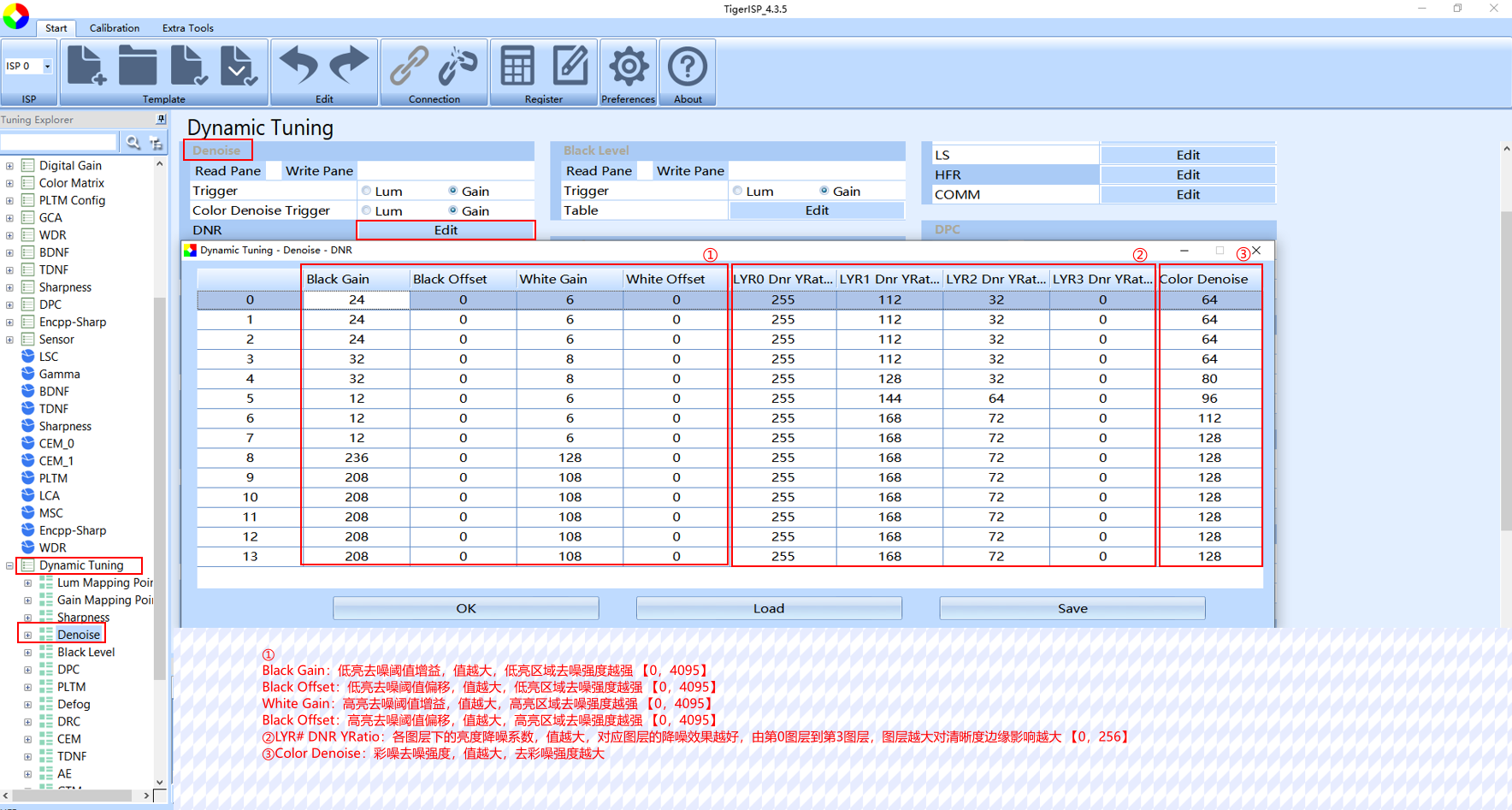

Denoise模块作用于空域去噪,强度过大易导致清晰度变差
Denoise�参数介绍1
Denoise参数介绍2

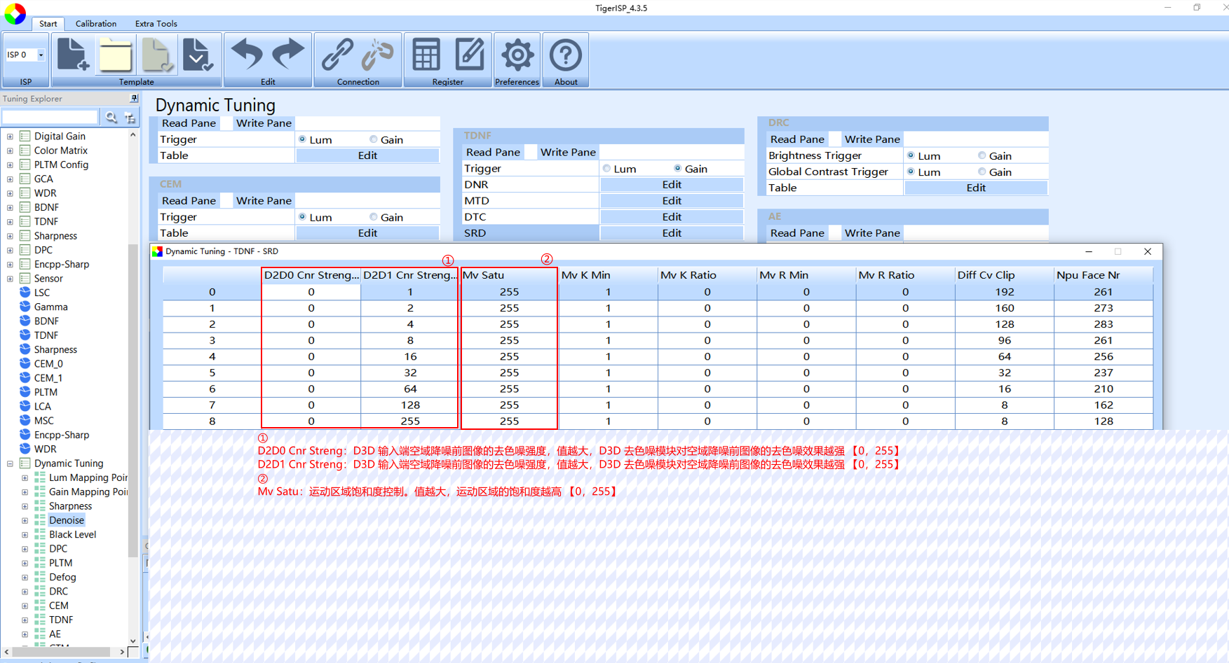

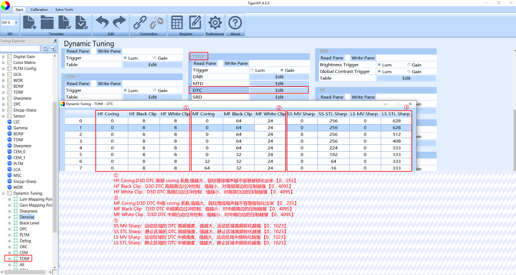

TDNF模块作用于时域去噪,强度过大易导致拖影问题
TDNF参数介绍1
TDNF参数介绍2
TDNF参数介绍3

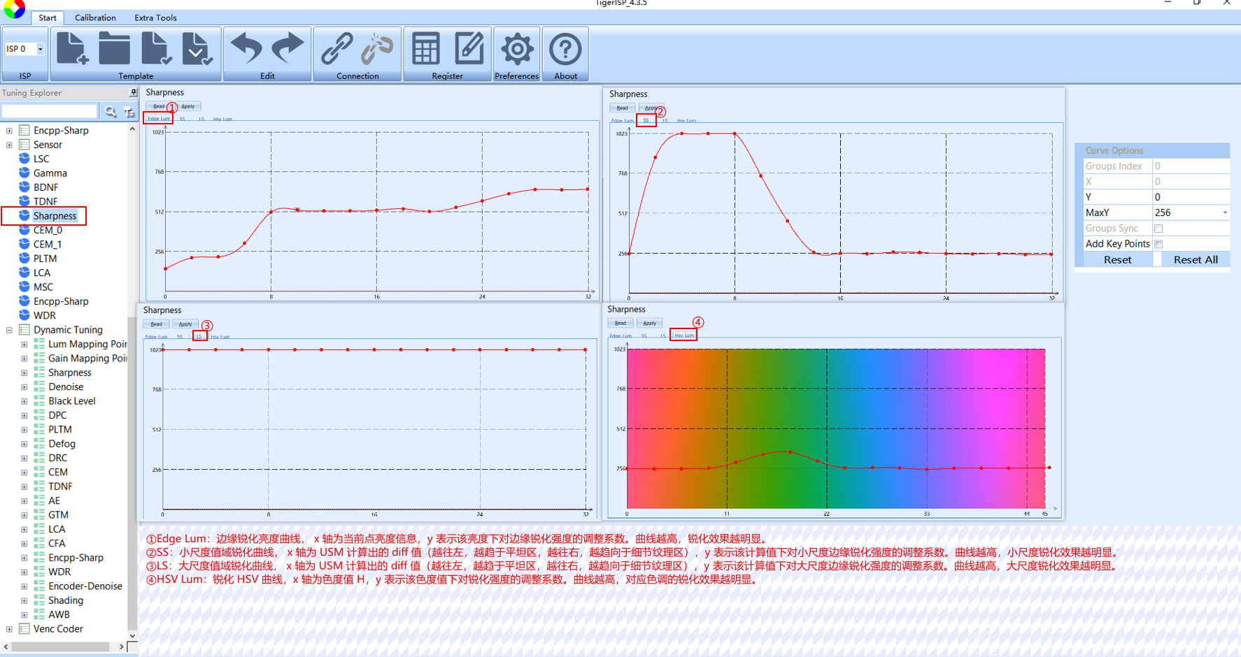

锐化参数介绍​

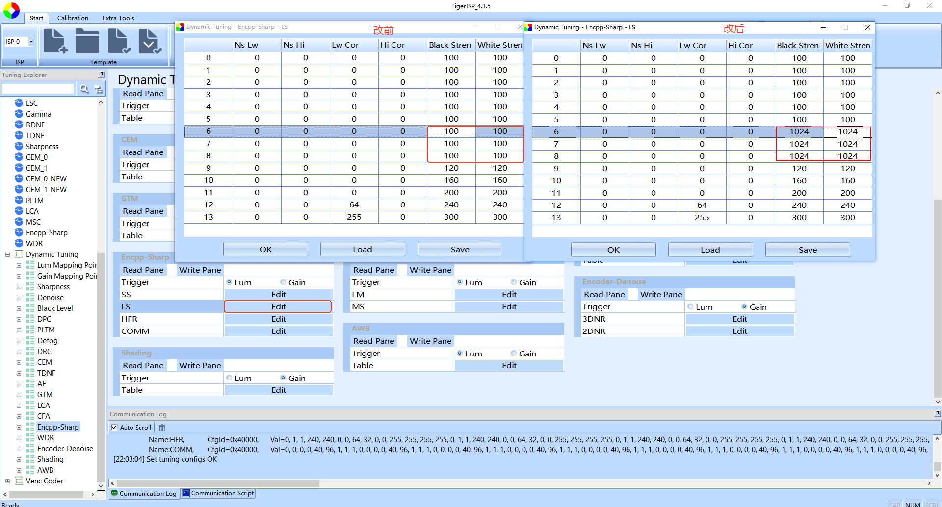

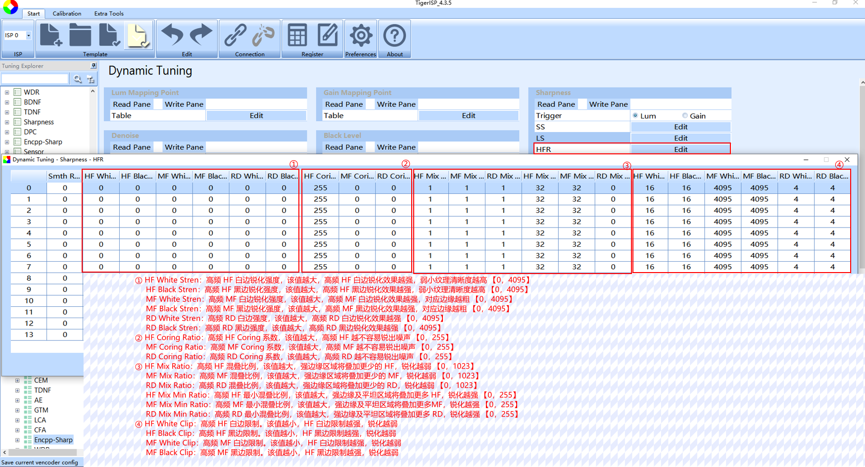

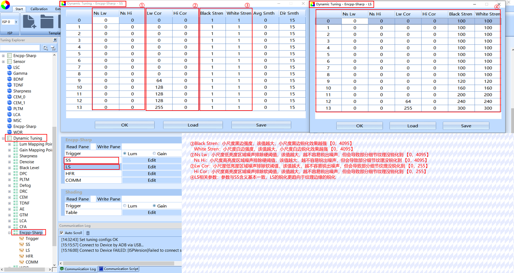

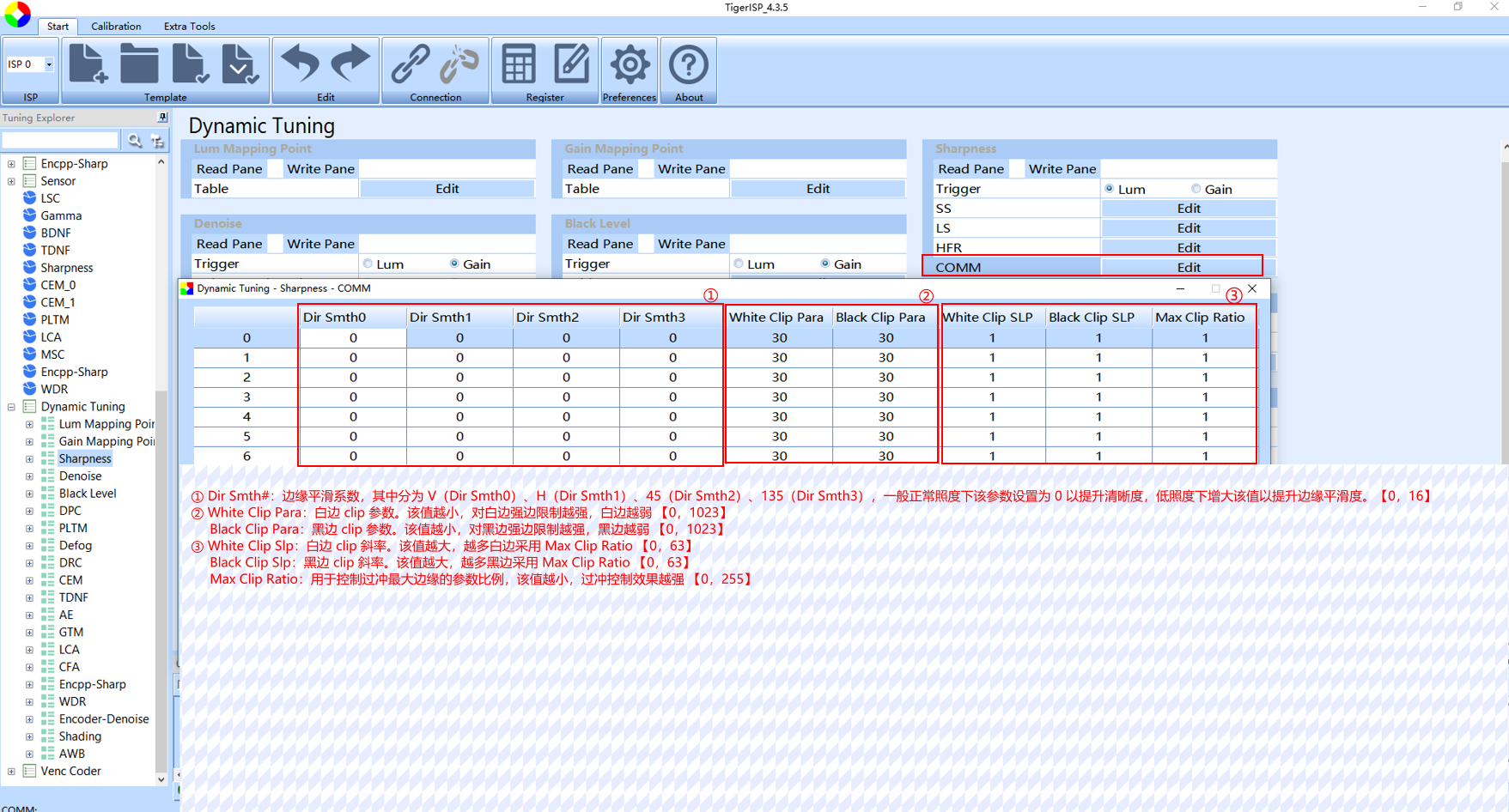

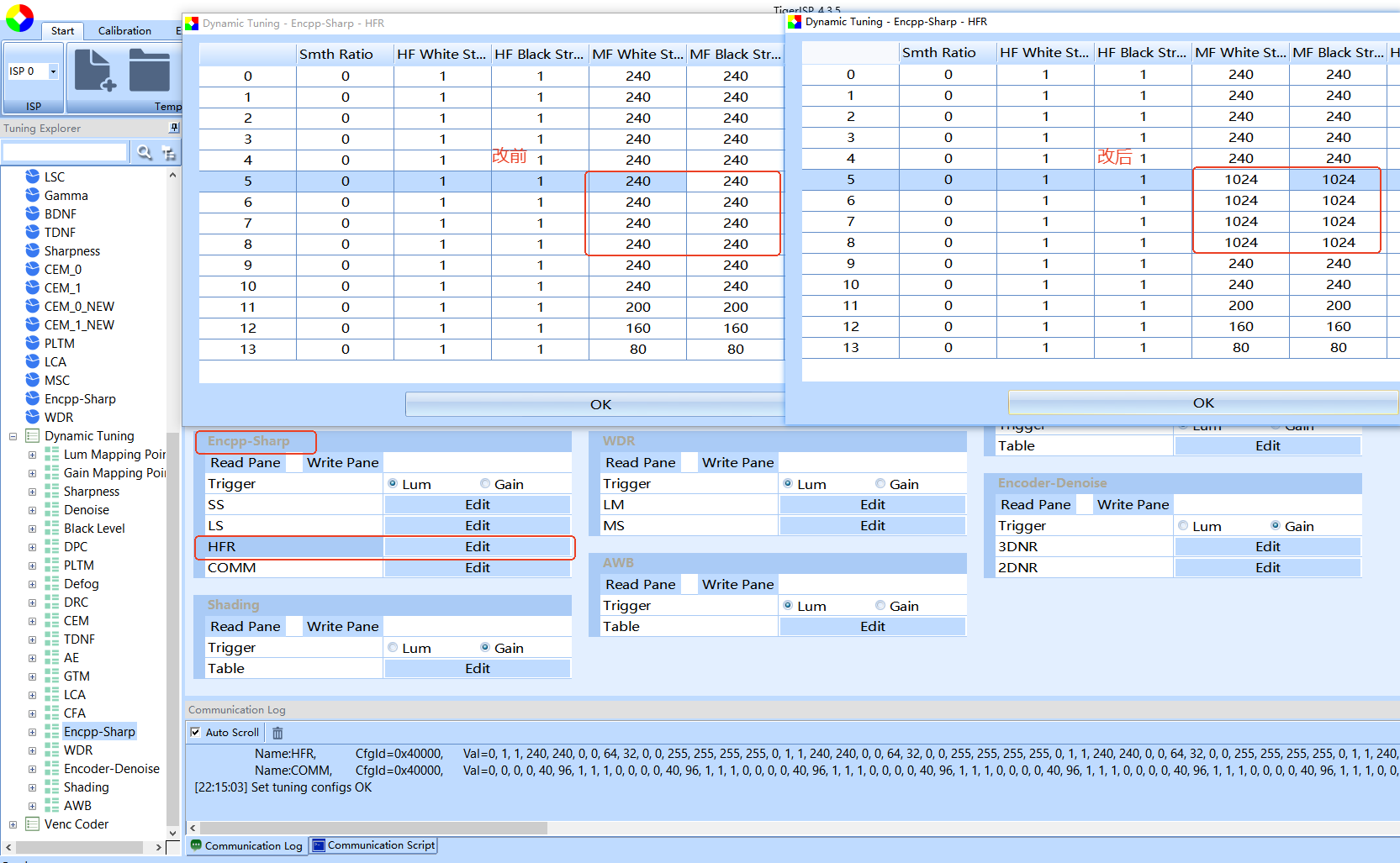

Sharpness模块用于提升图像锐化强度,增强细节体现,锐化阈值及强度需要把控好,避免黑白边过强或锐出噪声等问题(Encpp-Sharp参数与Sharpness基本一致,建议两级锐化都需要打开使用)
Sharp参数介绍1
Sharp参数介绍2
Sharp参数介绍3
Sharp参数介绍4

Step5:如果排除去噪模块影响,可通过两级锐化来提高清晰度
清晰度调试示例2
清晰度调试示例3
清晰度调试示例2

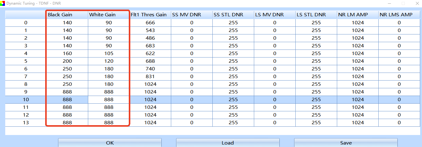

如何优化拖影问题​

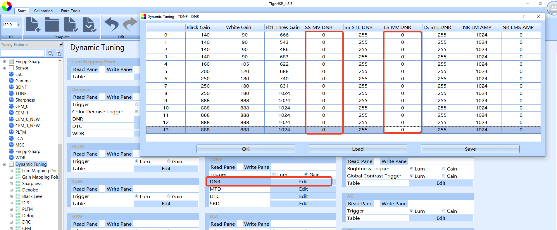

Step1:连接调试工具,关闭TDNF模块,如果拖影消失,说明拖影为ISP引入。关闭TDNF会导致画面噪声闪烁,为正常现象
Step2如确认是ISP导致,先尝试降低D3D模块运动降噪强度,将SS MV DNR和LS MV DNR的强度设置为0
拖影调试示例1
Step3:如果仍然存在拖影,可再继续降低D3D整体去噪强度,直到画面出现轻微噪声闪烁为止
拖影调试示例2
Step4:如果不是ISP导致,请抓取VE节点确认编码3D是否打开,如有打开可关闭再确认效果
拖影调试示例3

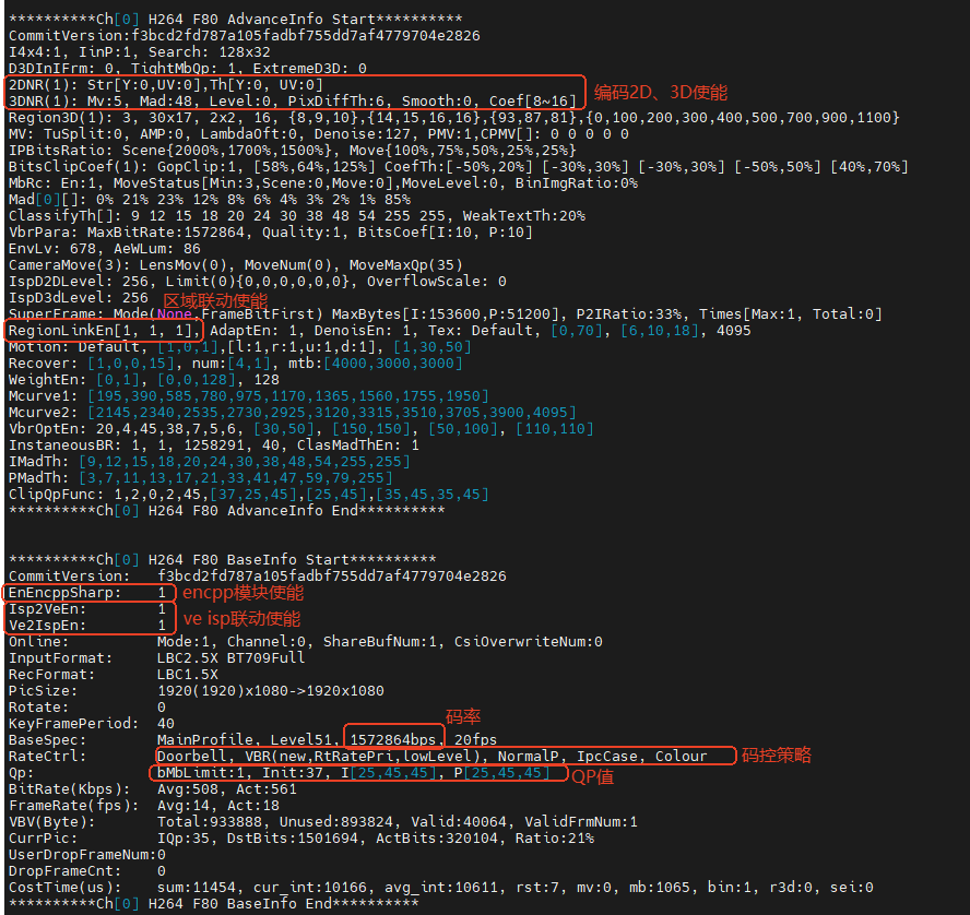

最新画质升级成果包含VE及ISP两部分。VE模块更新了码控策略,在IPC、CDR等编码产品上,能降低码率并提升图像清晰度及细节。ISP上新增了联动参数,可以更准确的区分出噪声区域和平坦区域、运动区域和静止区域,在保留细节的同时能更准确的去除噪声。
ISP调试风格适配​
由于新增的联动功能,能提高运动及噪声区域的去噪强度,因此如果按照原有的D2D去噪强度,会导致降噪强度过大,导致出现拖影、细节丢失的情况。在使用画质升级的配置后,需要按照下述步骤适配ISP及VE参数,以达到最佳效果。
Step1:请先确认当前环境是否已完成画质升级,V821 SDK1.0及以上版本都已支持,V85x如需要升级,需要先升级至SDK1.2,再联系我们提供补丁升级。

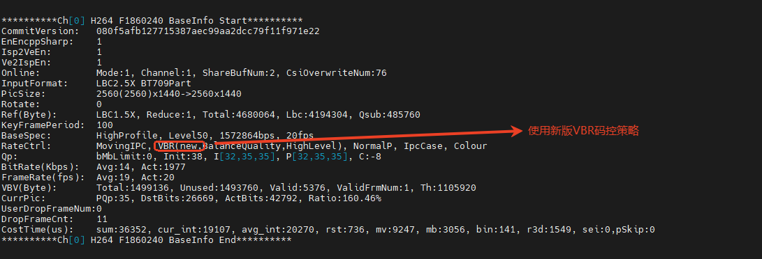

Step2:编码配置中,使用新版VBR策略,并打开RegionLink功能,请通过抓取VE节点确认是否开启成功。
画质升级ISP调试适配1
画质升级ISP调试适配2

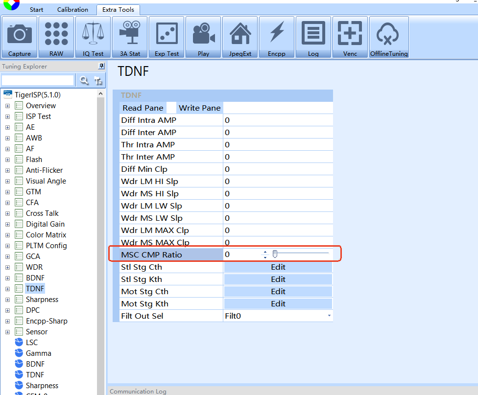

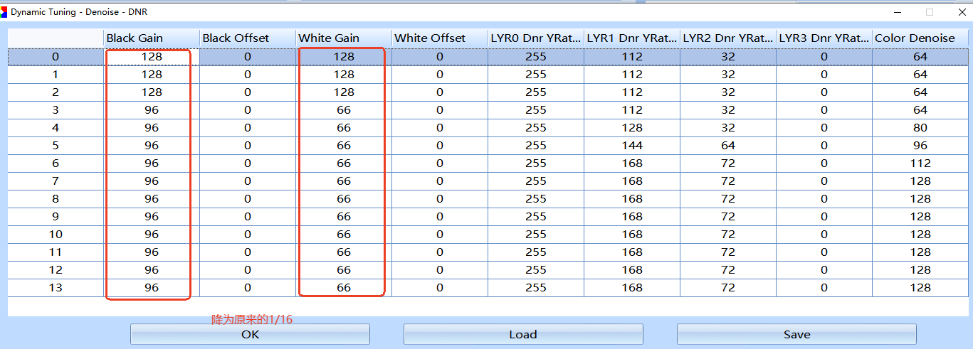

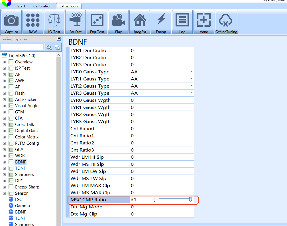

Step3:ISP效果参数中,将BDNF中的MSC CMP Ratio改为31,将TDNF中的MSC CMP Ratio改为0。
画质升级ISP调试适配3
画质升级ISP调试适配4

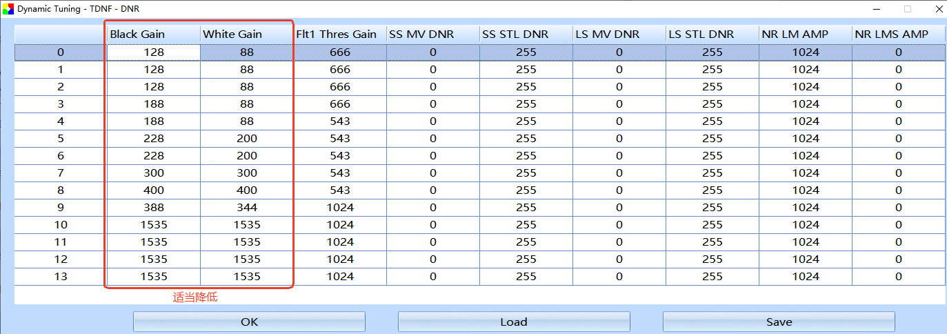

Step4:ISP效果参数中的Dynamic Tuning,将Denoise中的降噪强度调整为原有的1/16,适当降低TDNF的降噪强度,直到没有跳动噪声即可。
画质升级ISP调试适配5
画质升级ISP调试适配6

如何去除sensor坏点​
坏点主要产生原因与sensor相关,长时间高低温等极端环境工作、传感器受到外力撞击挤压或静电放电时可能直接破坏像素单元的电路结构、传感器生产过程中微小的工艺偏差等均有导致坏点的可能
坏点图像示例1
ISP中的DPC模块可用于去除这类坏点,但需要根据具体sensor情况进行调试,具体操作方法如下:
Step1:先确认ISP效果参数中的DPC模块是否打开,若未打开,请打开
Step2:按照下述流程进行调试
调试分为检测和校正,以下调试建议在默认值参数的基础上进行。
1.检测:
a)现将校正参数NBHD_DIFF_RATIO和NEAREST_DIFF_RATIO调至最小,保证调整检测参后,马上就能看出检测的实时效果。
b)调节SLOPE_TH参数,若图像动态坏点不明显(表现为稍亮),又希望将其去掉,将SLOPE_TH参数调小,以此来检测出更多的不明显坏点。若图像的动态坏点都比较明显,则可调大SLOPE_TH参数,防止误测出更多的纹理。
c)在上一步的基础上,配合HOT_RATIO参数去除亮坏点。将 HOT_RATIO参数调小,则能越容易检测出亮坏点,同时,越多的亮边缘纹理也将被误检;将 COLD_RATIO参数调小,COLD ABS TH调大(一般使用默认值即可,不需要整),则越容易检测出暗坏点来,同时,越多的暗边缘纹理也将被误检,需要权衡。
d)调整到合适的检测参数后,将校正参数NBHD_DIFF_RATIO和NEAREST_DIFF_RATIO调至最大,接下进行调试校正参数。
2.校正:
1)由于校正参数被设置最大,虽然检测到了,但是依然没校正过来。因此,逐步减小校正参数NBHD_DIFF_RATIO和NEAREST_DIFF_RATIO,会越来越多的坏点被校正。
2)若希望被检测出的坏点更多的被校正(去坏点),则将NBHD_DIFF_RATIO和NEAREST_DIFF_RATIO参数继续调小,主要调NBHD_DIFF_RATIO参数,次调NEAREST_DIFF_RATIO。
3)若希望被检测出的坏点更多的保持原始值(纹理和边缘),则将NBHD_DIFF_RATIO和NEAREST_DIFF_RATIO参数调大。
坏点调试参数

如何通过ISP优化高温热噪​
介绍​
  • 由于Sensor处于高温环境或长时间工作,本身积热严重形成热噪,噪声对图像效果产生比较大的影响,通过实时读取Sensor温度,适时调整ISP模块表现来优化画质表现。
热噪示例图

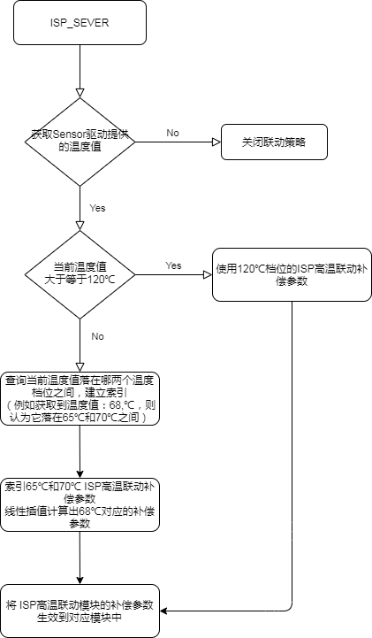

ISP高温联动策略介绍​
  • Sensor驱动获取温度(标定拟合的温度曲线)
  • 调试ISP高温联动模块
通过实时获取Sensor温度,联动 ISP Pipeline 的 Denoise、TDNF、BLC、Sharp、Saturation等模块来实时调整图像表现,例如高温下热噪严重,读取Sensor温度处于较高水平时,对应加强降噪模块的强度,减弱锐化模块的强度,使得图像不会因为热噪而变得十分异常。
如图所示,ISP高温策略通过获取Sensor温度进行联动,温度值归一化在【55℃, 120℃】范围内(意味着Sensor获取温度值后,需要将其归一化在这个范围内)。
ISP高温联动策略
如图所示,ISP高温联动模块的参数是各个模块强度(降噪、锐化、饱和度、BLC等)的补偿系数。
  • 以256为默认值,小于256为衰减补偿,大于256为增强补偿。
  • 如下表所示,BLC的补偿值系数默认值为0,补偿系数是在原有的BLC模块基础值上进行补偿偏移。
ISP高温策略联动范围
2D Black	2D暗部降噪联动系数,数值越大降噪越强,取值范围【0,4095】,默认值:256
2D White 2D亮部降噪联动系数,数值越大降噪越强,取值范围【0,4095】,默认值:256
3D Black 3D暗部降噪联动系数,数值越大降噪越强,取值范围【0,4095】,默认值:256
3D Black 3D亮部降噪联动系数,数值越大降噪越强,取值范围【0,4095】,默认值:256
DTC Stren D3D DTC 强度联动系数,数值越大噪声越多,取值范围【0,256】,默认值:256
BLC_R 黑电平 R 分量偏移,取值范围【-4095,4095】,默认值:0
BLC_G 黑电平 G 分量偏移,取值范围【-4095,4095】,默认值:0
BLC_B 黑电平 B 分量偏移,取值范围【-4095,4095】,默认值:0
Sharp 锐化强度联动系数,数值越大锐化越强,取值范围【0,4095】,默认值:256
Satu_Low 低亮饱和度联动系数,数值越大低亮区域饱和度越强,取值范围【0,512】,默认值:256
Satu_Mid 中亮饱和度联动系数,数值越大中亮区域饱和度越强,取值范围【0,512】,默认值:256
Satu_High 高亮饱和度联动系数,数值越大高亮区域饱和度越强,取值范围【0,512】,默认值:256
高温热噪调试策略​
高温热噪的现象通常比较好分辨,如图所示,整个画面闪动的噪声会十分严重(特别是四角),随着时间流逝,清晰度也逐渐变差,与此同时,图像的颜色也会出现一些偏差。
热噪示例图
画面颜色偏差主要还是 Sensor BLC 在这个场景下有偏移导致,例如原本 BLC 只需要由平台扣除16,但受高温影响后实际需要扣除的BLC已经比16更大了。所以调试中需要观察每个温度档位下,图像中黑色的被摄物体是否有发红的表现,然后相应调整高温联动模块中的 BLC 参数和饱和度参数。
从上图中可以看到,受温度的影响,图像噪声十分严重,那么就可以根据温度档位,适当调整降噪强度补偿和锐化强度补偿(下图参数仅作为示例,参数设置以实际情况调试为准),让画面恢复到比较正常的表现。
调试参数示例
下图为高温联动策略生效后的效果,即使是高温条件下,图像也能够调整回相对正常的状态。
PS:如果通过高温联动策略也未能调整好图像,那么只能考虑从机器的模具设计、Sensor 选型来避免此类问题。
优化热噪示例图

如何排查灯光高亮边缘存在彩条​
灯光高亮区异常色彩
如出现此类异常问题,请按照步骤进行排查
Step1:离线连接调试工具,导入现有参数并确认能复现到问题,离线调试预览的是未过编码的图像,可以排除编码影响
Step2:依次关闭ISP相关模块,定位是否是ISP某个模块导致的偏色
Step3:关闭d3d后,发现彩条消失,能确定是sensor在高亮区彩噪偏大,经过d3d后彩噪被定住导致彩条
Step4:根据上述排查思路,通过降低d3d的降噪强度,使得d3d不要将低频彩噪定住,可优化彩条问题

快启方案关于坐标设置请务必注意,统计窗口是将全图坐标归一化到[-1000,1000],因此坐标设定请按照下述坐标设置。
修改白平衡统计窗口示例2

关于编码及Encpp如何影响图像​
Encpp是编码锐化模块,在ISP调试过程中,Encpp起到了非常重要的作用,由于Encpp模块开关由应用及ISP效果共同决定,在调试前,务必确认Encpp模块是否生效。
  • 确认方法:在线连接调试工具,在调试工具中分别开关Encpp模块,分别观察图像的变化,如果没有变化,请确认应用接口是否调用正确
  • 编码参数配置对画质有很大影响,如果客户对画质要求较高,那么建议通过调整编码参数使画质效果进一步提升
抓取VE节点后,可参考下述介绍
编码2D3D使能: 打开使能后,编码码控效果更好,在运动、晃动等场景下,码率能有效降低,但一定程度上会影响清晰度,如对画质要求高可关闭
区域联动使能: 编码新策略,使用该策略能更好的平衡运动、静止、平坦、细节区域的ISP降噪强度,新版编码库上有支持,建议打开
Encpp使能: 编码锐化使能,建议打开
VE ISP联动使能: 编码ISP联动使能,用于ISP和VE之间进行信息传递,用以优化编码码率及ISP效果,建议打开
码率编码策略及QP: 码率越大,通常图像效果更佳,在图像调试前,必须先与竞品对齐码率,编码策略及QP值可按照默认设置
编码节点介绍
