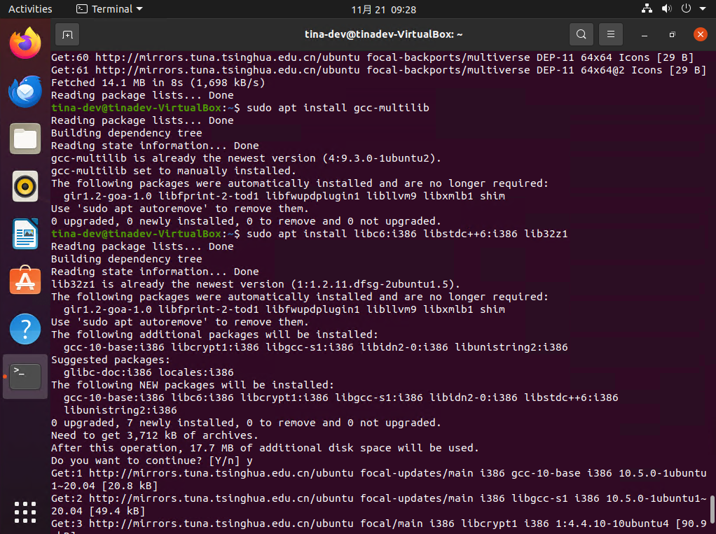

gcc-multilib \
; do sudo apt-get install -y "$pkg" || true; done && \

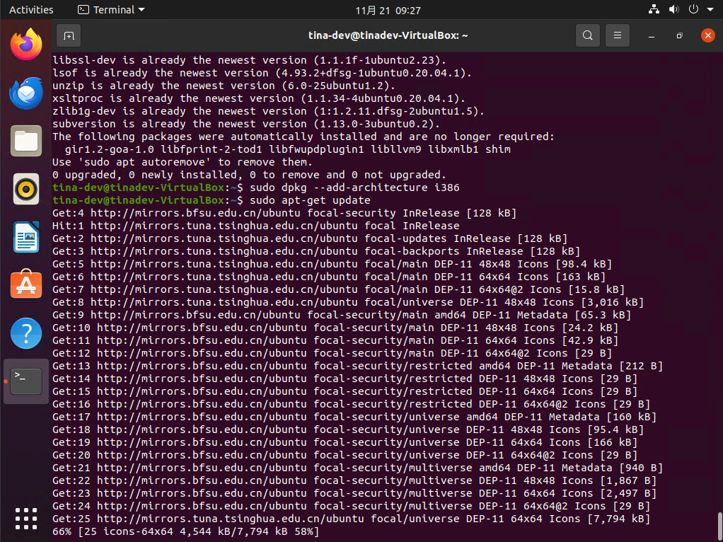

sudo dpkg --add-architecture i386 && sudo apt-get update && \
sudo apt-get install -y libc6:i386 libstdc++6:i386 lib32z1 || true

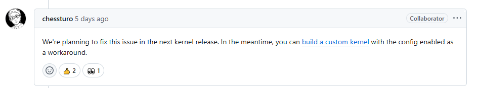

WSL2 6.6.87.1 内核问题
note
WSL2 内核版本 6.6.87.1 存在 BUG,无法启用 vsyscall=emulate。
内核版本问题
解决方案:
验证环境配置​

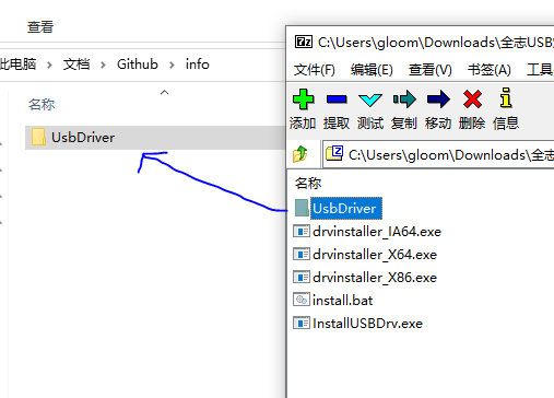

  1. 解压下载的 UsbDriver 到任意文件夹
解压驱动文件

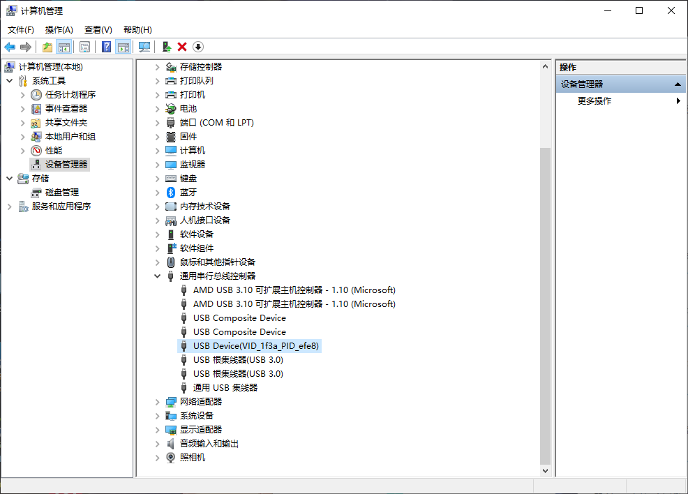

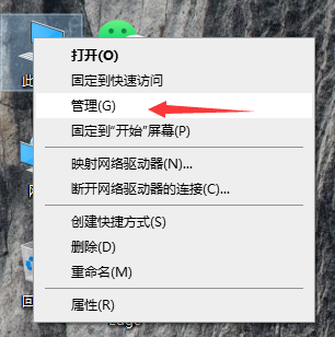

  1. 右键 此电脑 → 管理
打开设备管理器
  1. 将开发板连接电脑并进入下载模式(按住 FEL 键上电)
  2. 在设备管理器找到 USB Device(VID_1f3a_PID_efe8)
识别USB设备

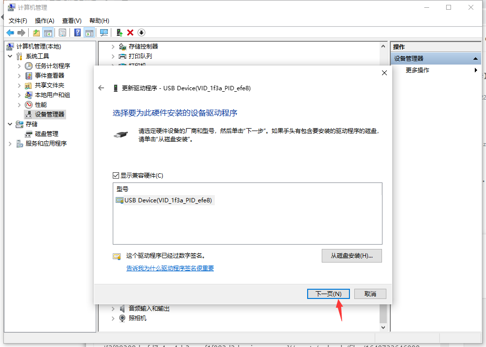

  1. 右键该设备 → 更新驱动程序
更新驱动

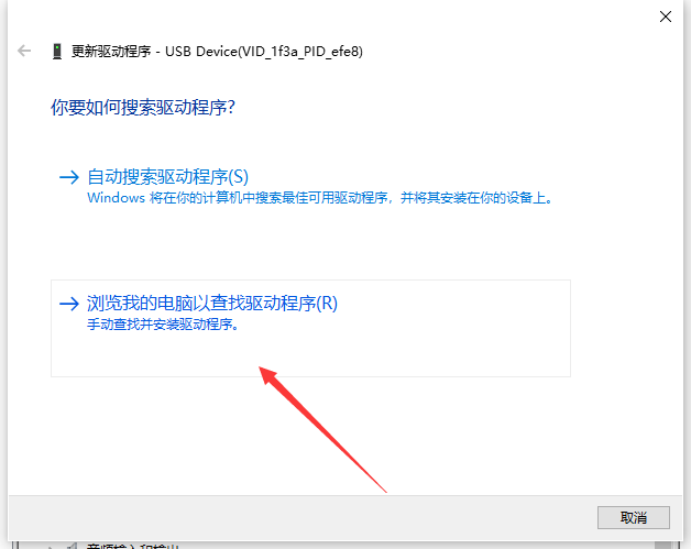

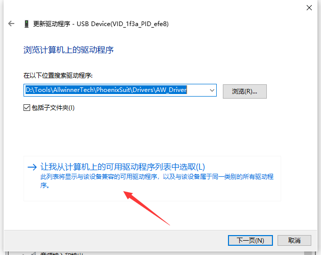

  1. 选择 浏览我的计算机查找驱动
浏览查找

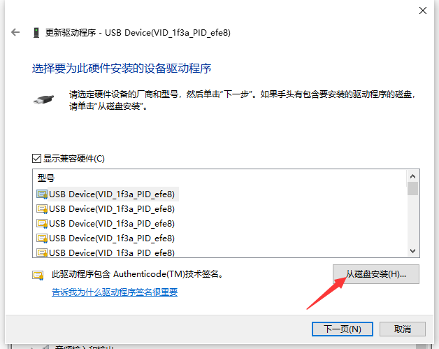

  1. 选择 让我从可用驱动列表选取
从列表选取

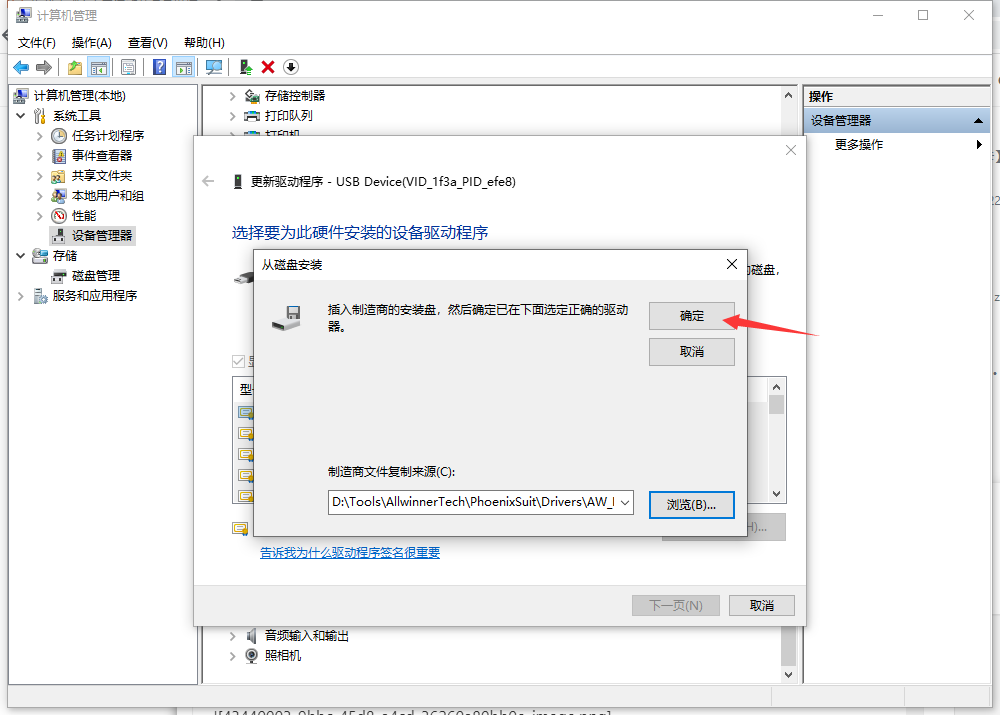

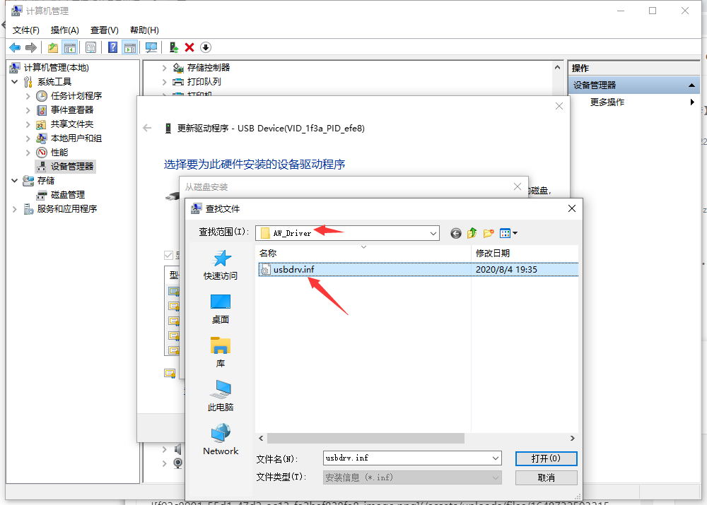

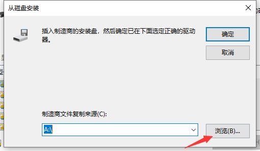

  1. 点击 从磁盘安装
从磁盘安装
  1. 点击 浏览,选择解压目录中的 usbdrv.inf
选择驱动文件
确认文件
  1. 点击 确定 → 下一步

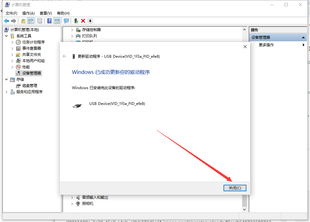

  1. 安装完成,关闭窗口
安装完成

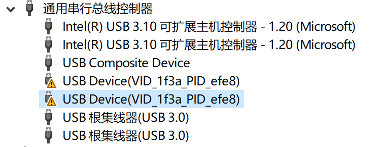

常见问题:出现两个 USB Devices​
两个USB设备
解决方法:
  1. 右键卸载多余的 USB Device
  2. 勾选 卸载驱动程序
卸载设备
  1. 重新安装驱动
