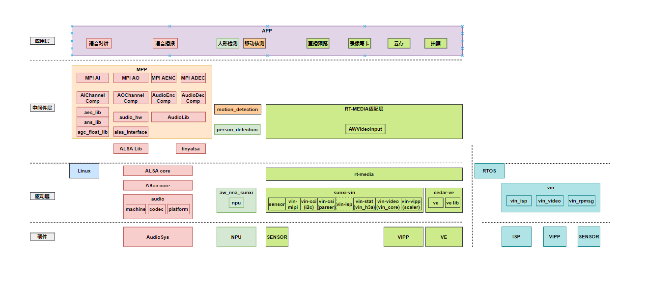

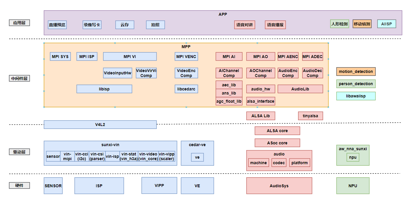

软件框架
该场景使用的硬件有:MIPI SENSOR、ISP、VIPP、VE、NPU、MIC、SPEAKER、AUDIOSYS,其中,MIPI SENSOR、MIC、SPEAKER为外设硬件,其他均为SOC硬件。硬件上的软件分3层,从上往下分别是:应用层、中间件层、驱动层。
应用层:客户APP属于应用层,该层基于MPP接口实现,功能包含直播预览、录像写卡、云存、拍照、人形检测、移动侦测、语音对讲、语音播报等。
中间件层:MPP、ALSA Lib、tinyalsa属于中间件层,该层对外提供统一的MPI接口,内部按组件分多个模块,调用不同的库接口,模块包含SYS、ISP、VI、VENC、AI、AO、AENC、ADEC、NPU,库包含libisp、libcedarc、libaiisp、libgomp、libatomic、libaw_utilities_nanolibawnn、libawipubsp、libaw_person_detection_rlion、aec_lib、ans_lib、agc_float_lib、AudioLib、ALSA Lib、tinyalsa等等。
驱动层:V4L2、sunxi-vin、cedar-ve、aw_nna_sunxi、ALSA core、ASoc core、audio machine/codec/platform。

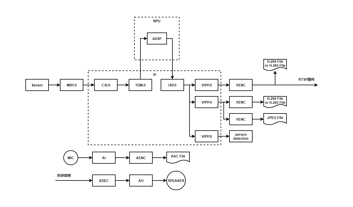

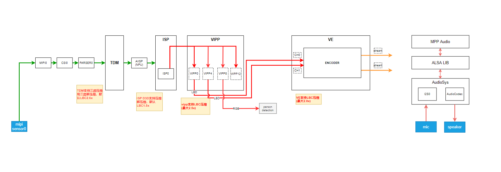

数据流程
该场景的数据流程分为:视频数据流程、音频数据流程。
视频数据流程:摄像头模组采集视频RAW图像,经过MIPI、CSI、PARSER、TDM后先传入AIISP算法处理,然后送ISP处理,输出YUV图像给VIPP,VIPP输出图像给VE进行编码,编码后输出编码码流数据。
音频数据流程:音频采集和编码,MIC采集音频数据,经过AudioSys音频驱动处理后,通过ALSA Lib传递给中间件层MPP音频组件和3A算法库处理,处理后的音频可以进行编码;音频解码和播放,音频文件经过MPP 音频解码,解码后的音频数据传递给ALSA Lib,ALSA Lib再传给AudioSys音频驱动,最后通过SPEAKER播放。

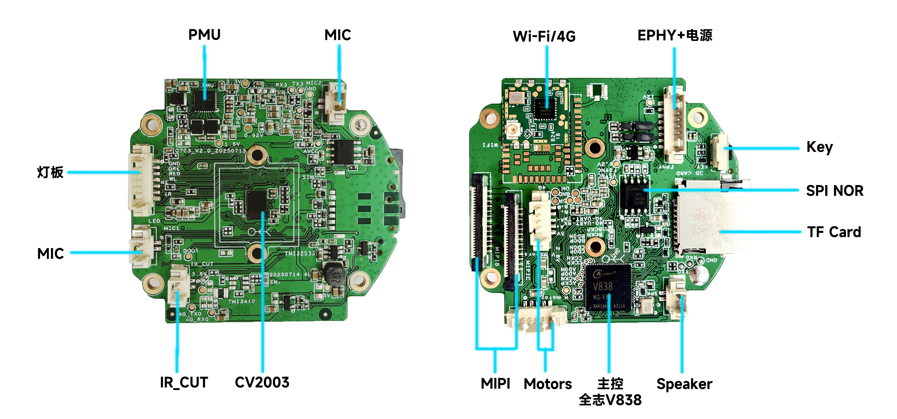

步骤1 准备硬件环境
V861 PERF1板、sc485sl模组、Wi-Fi天线、USB线、串口线、SD卡。
V861 PERF1板实物,如下图所示,参照实物图连接外设。

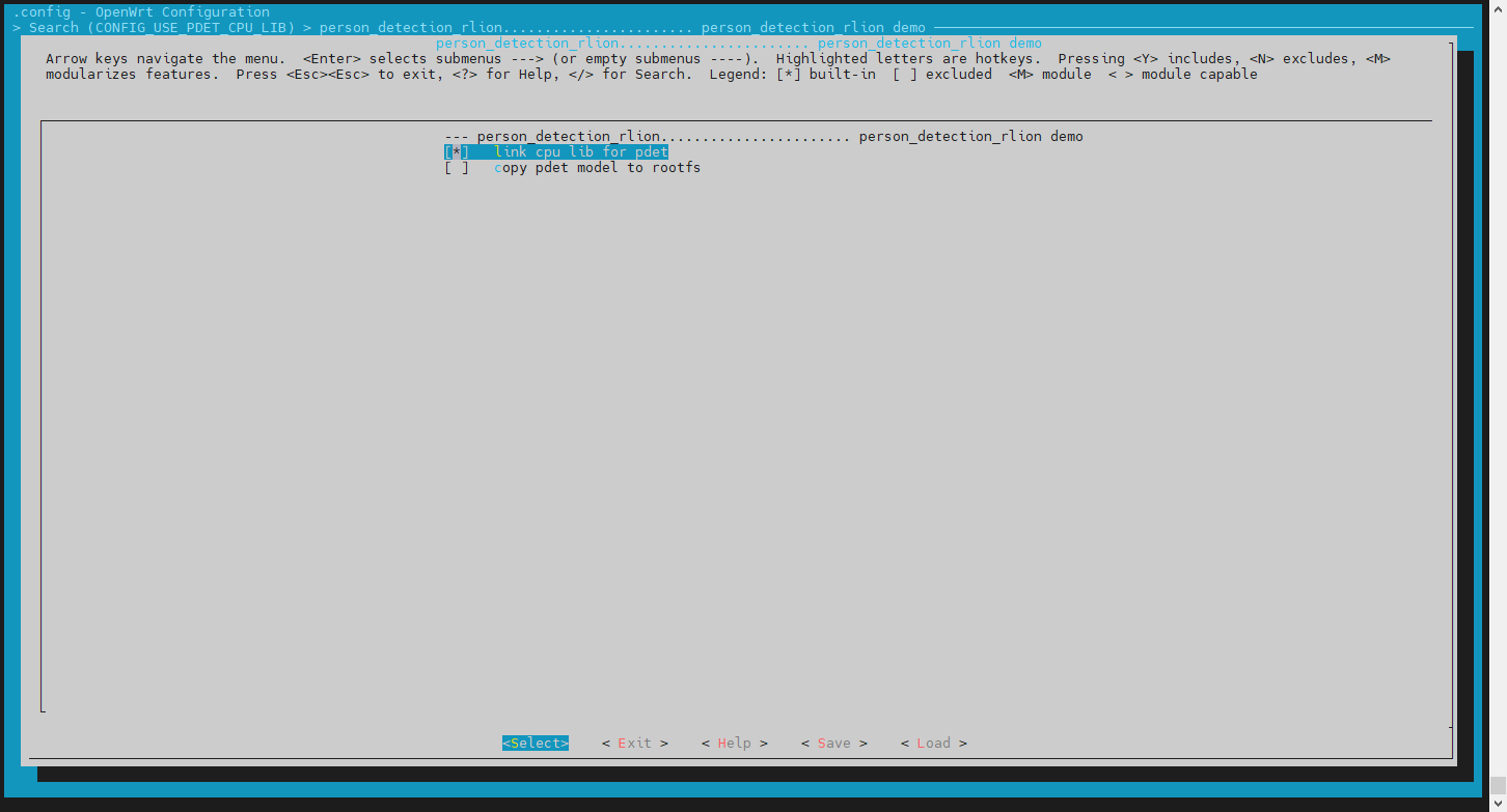

如果需要跑人形检测,执行指令
m menuconfig打开配置菜单,依次选择Allwinner ---> Vision --->进入人形配置页面,参考下图勾选[*] link cpu lib for pdet。人形模型文件路径:platform/allwinner/vision/awnn_sdk/aw_algorithms/person_detection_rlion/src/model/cpu/

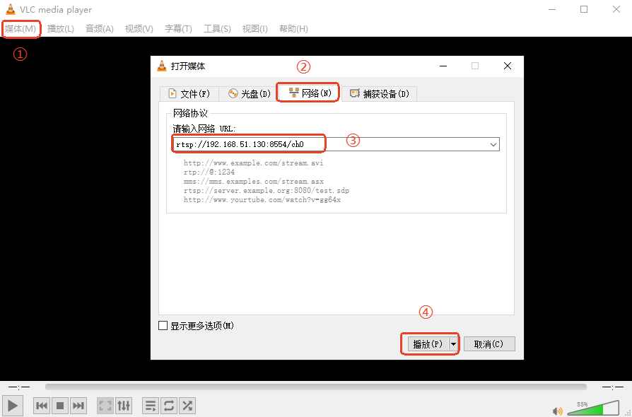

从测试log中获取rtsp链接,比如:rtsp://192.168.51.130:8554/ch0
e. VLC预览
在PC或者手机上安装VLC软件,连接同一个路由器,使用VLC软件预览码流:
媒体 -> 打开网络串流 -> 输入上面的rtsp链接 -> 播放
VLC预览码流的配置步骤,如下图所示:

该场景开发需要用到的算法库有:libisp、libcedarc、libaw_person_detection_rlion、aec_lib、ans_lib、agc_float_lib、AudioLib、ALSA Lib、tinyalsa。其中:
libisp、libcedarc、aec_lib、ans_lib、agc_float_lib、AudioLib、ALSA Lib、tinyalsa算法库已经过MPP组件封装,应用无需直接对接。
libaiisp 库和libaw_person_detection_rlion人形检测库需要应用适配,适配方法,请参考示例:sample_smartIPC_demo

该场景包含的通路有:主码流、子码流、拍照、音频、算法、WiFi。整个场景的通路如下图所示。
该场景共有3路vipp,3路编码,1路人形检测,1路音频采集,1路音频播放。
(1)主码流
单目场景,主码流通常配置vipp0 ch0、venc ch0,H.265(或者H.264)编码。
主码流的规格:
主码流:H.265(或者H.264),在线编码,2688x1520@15fps,1.5Mbps
文件:platform/allwinner/eyesee-mpp/middleware/sun252iw1/sample/sample_smartIPC_demo/sample_smartIPC_demo.c
函数:configMainStream(),这个函数是主码流的配置。
(2)子码流
单目场景,子码流通常配置vipp4 ch0、venc ch1,H.265(H.264)编码。
子码流的规格:
子码流:H.265(或者H.264),离线编码,480p@15fps,0.25Mbps
函数:configMain2ndStream(),这个函数是子码流的配置。
(3)拍照
单目场景,JPEG拍照通常配置vipp4 ch1、venc ch2,JPEG编码。
JPEG与子码流共用同一个vipp数据源。
拍照的规格:
拍照:JPEG,480p
参考宏 SUPPORT_TAKE_PICTURE 括起来的代码。
函数:startJpegPicture()、stopJpegPicture()、takePictureThread()
(4)音频
音频的规格:
音频:AAC,8K采样率,单声道,3A算法(AEC、ANS、AGC)
参考宏 SUPPORT_AUIDO_TEST 括起来的代码。
函数:audio_test_init()、audio_test_exit()
(5)算法
算法主要包含AIISP和人形检测。
AIISP算法,参考宏 SUPPORT_AIISP_TEST 括起来的代码。
人形检测算法,参考宏 SUPPORT_PERSON_DETECT 括起来的代码。
(6)WiFi
WiFi主要用于预览编码输出的H.265(或者H.264)码流,测试sample使用的是RTSP协议传输码流。
WiFi RTSP预览码流,参考宏 SUPPORT_RTSP_TEST 括起来的代码。

硬件环境
V861 IPC板、三目cv2003模组(其中有一块是onboard)、Wi-Fi天线、USB线、串口线、SD卡。
V861 IPC板实物,如下图所示,参照实物图连接外设。

数据流程

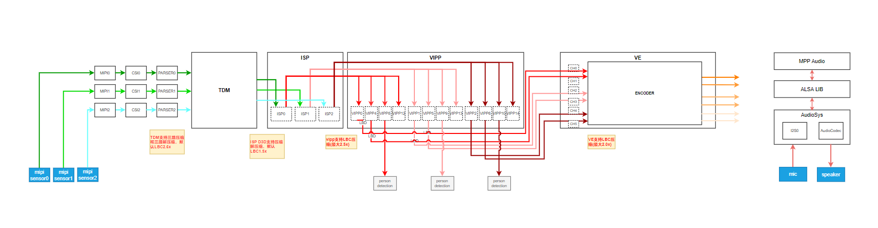

视频数据流程:3路摄像头模组分别采集视频RAW图像,经过MIPI、CSI、PARSER后传入ISP处理,输出YUV图像给VIPP,VIPP输出图像给VE进行编码,编码后输出编码码流数据。
音频数据流程:音频采集和编码,MIC采集音频数据,经过AudioSys音频驱动处理后,通过ALSA Lib传递给中间件层MPP音频组件和3A算法库处理,处理后的音频可以进行编码;音频解码和播放,音频文件经过MPP音频解码,解码后的音频数据传 递给ALSA Lib,ALSA Lib再传给AudioSys音频驱动,最后通过SPEAKER播放。

软件框架
该场景是异构框架,大核CPU0和CPU1是Linux系统,小和CPU2是RTOS系统。跟常电IPC场景的差别是:ISP模块运行在小核RTOS、视频采集和编码使用RT-MEDIA接口。 该场景使用的硬件有:mipi sensor、ISP、VIPP、VE、DE、mic、SPEAKER、AudioSys,其中,mipi sensor、mic、SPEAKER为外设硬件,其他均为SOC硬件。硬件上的软件分3层,从上往下分别是:应用层、中间件层、驱动层。
应用层:客户APP属于应用层,该层的视频采集和编码基于RT-MEDIA接口实现,音频基于MPP接口实现,功能包含直播预览、录像写卡、云存、拍照、人形检测、移动侦测、语音对讲、语音播报等。
中间件层:RT-MEDIA、MPP、ALSA Lib、tinyalsa属于中间件层,该层的RT-MEDIA对外提供统一的AWVideoInput接口,内部包含视频采集和视频编码两类接口; 该层的MPP对外提供统一的MPI接口,内部按组件分多个模块,调用不同的库接口,模块包含SYS、ISP、VI、VENC、AI、AO、AENC、ADEC、NPU, 库包含libisp、libcedarc、libaw_person_detection_rlion、aec_lib、ans_lib、agc_float_lib、AudioLib、ALSA Lib、tinyalsa。
驱动层:包含Linux驱动和RTOS驱动,其中,RT-MEDIA、sunxi-vin、aw_nna_sunxi、cedar-ve、ALSA core、ASoc core、audio machine/codec/platform。 小核的vin和isp属于RTOS驱动。
