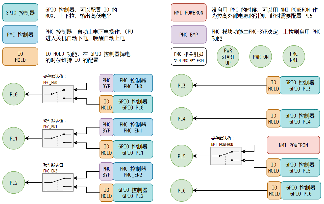

PL 组 IO 芯片内硬件架构​
  • PL 组的每个IO 都可以作为普通 GPIO或 唤醒引脚(Wake Up IO 使用。
  • PL0、PL1、PL2 还可以切换为 PMC 功能引脚,不过一旦切换为 PMC 功能,它们就不能再用作 GPIO 或 Wake Up IO
  • 默认情况下,PL0、PL1、PL2 口都是 PMC 功能,可以在 BOOT0 阶段配置切换回 GPIO 功能
  • 只有当 PMC-BYP 引脚被拉高,并且软件里也设置为 PMC 模式时,PL0、PL1、PL2 口才会真正切换为 PMC 功能,否则将没有任何作用。
  • 如果 PMC-BYP 拉低,即使软件设置为 PMC 模式,PMC 功能也不会生效
PMC 上下拉状态选择启用
  • PL 口的 IO 还支持 IO HOLD 功能,在 VSYS 掉电后能保持原有电平状态
  • 此外,PMC 功能是否启用完全由 PMC-BYP 引脚电平决定:
    • 拉高:启用 PMC 功能
    • 拉低:禁用 PMC 功能
  • PL5 引脚复用了 TEST 功能和 NMI POWERON 功能。
    • 冷启动上电时,切勿拉高 PL5,否则会进入 TEST 模式。
    • PL5 会在芯片启动或唤醒时自动拉高,可用来控制外部 DCDC电源上电。例如为 3.3V 外设供电或 VSYS 系统供电。
    • PL5 寄存器配置默认为 NMI POWERON 功能,软件会自动切换到 GPIO 模式,但是如果需要继续使用 PL5 作为上电控制则需要配置软件将其保留为 NMI POWERON 功能。
PL 组 GPIO 内部结构如下图所示:
PL 部分芯片内硬件架构图

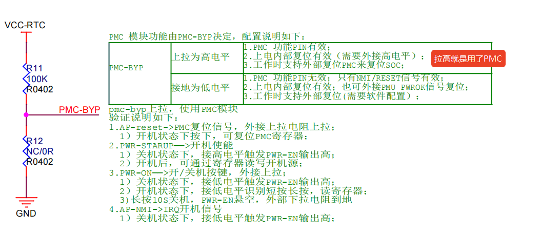

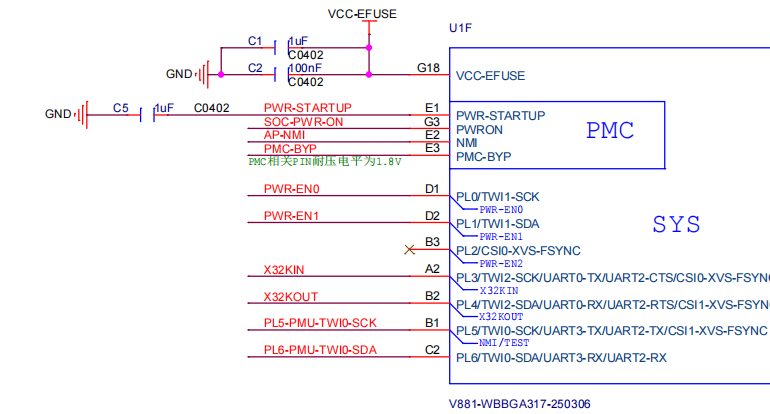

PMC 硬件说明​
PMC 硬件电路图
  • AP-ESET:PMC 复位信号,外接上拉电阻上拉,开机状态下按下,可复位 PMC 寄存器,复位系统
  • PWR-STARTUP:开机使能,关机状态下,接高电平触发 PWR_EN 输出高电平;开机后,可提供节点获取开机源
  • PWR-ON:开/关机按键,外接上拉;开机状态下,接低电平识别短按长按,长按 10S 关机,PWR-EN 悬空,外部下拉电阻到地
  • PWR_EN:总共三组 PWR_EN pin 脚,默认为输出 1.8v,可在设备树通过配置 standby_param 控制休眠时要关闭哪组 PWR_EN 的输出
  • NMI:IRQ 开机信号,关机状态下,接低电平触发 PWR_EN 输出高电平

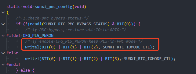

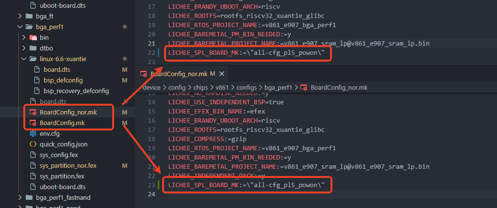

PL5 NMI POWERON 功能配置​
如果不使用 PMC,只需要 PL5 上电拉高并维持供电,需要配置 BoardConfig 中的 LICHEE_SPL_BOARD_MK 条目,增加 all-cfg_pl5_powon 的配置。
BoardConfig 配置项
增加后需要重新 lunch 板级以实现环境变量的更新。
tip
note
note
这个配置修改将会启用 BOOT0 中的 cfg_pl5_powon.mk 的配置,启用 CFG_PL5_PWRON=y 配置项。在 brandy/brandy-2.0/spl/board/sun252iw1p1/board.c 中会判断这个配置是否启用,如果启用则会将 PL5 保留为 PMC 配置,而不是切换为 GPIO 模式。
保留 PL5 配置代码
注意使用 PL5 NMI 功能请与全志 FAE 联系,获取其详细的使用方法。

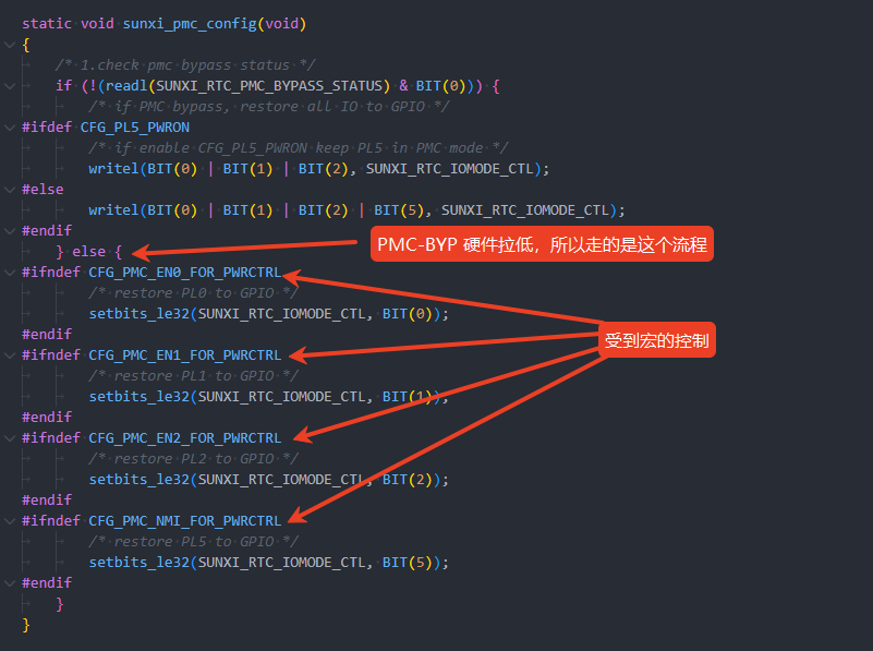

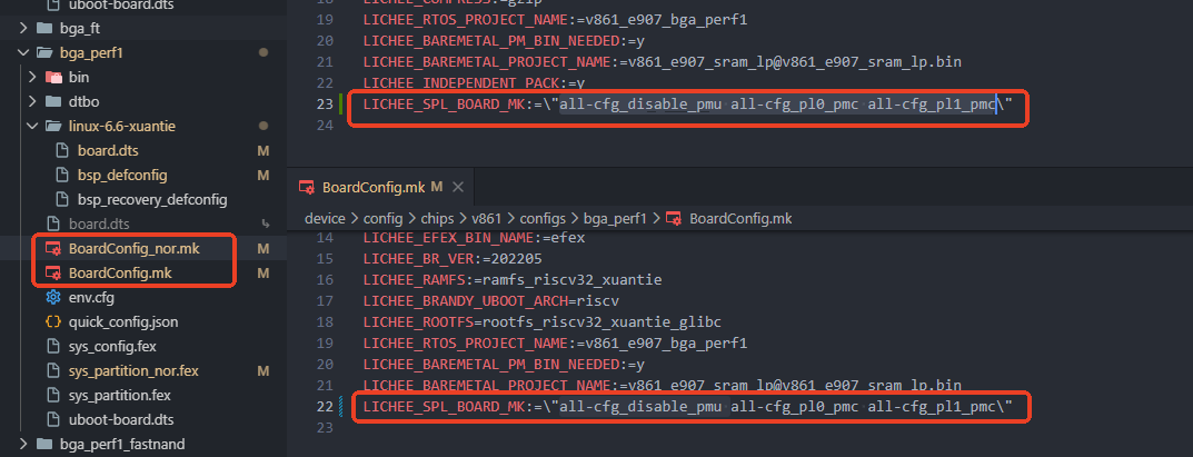

PMC 模块 BOOT0 配置​
BOOT0 主要是配置使用哪几个 IO 作为 PMC,硬件上电的时候寄存器默认的值是 PL0,PL1,PL2 都是 PMC 模式,默认不是 GPIO 模式。一般来说 PMC 模块不会完全用完 IO,多余的 IO 可以留着作为 GPIO 使用。这里以 PMC_EN0,PMC_EN1 作为 PMC 功能为例,讲解如何配置 PMC IO 作为 PMC。其他 IO 释放作为普通 GPIO 使用。
修改板级目录下的 BoardConfig,包括 NOR 的和非 NOR 的配置,增加 LICHEE_SPL_BOARD_MK 中加上 all-cfg_pl0_pmc all-cfg_pl1_pmc 即可配置。
配置 PMC IO
配置项目将在 BOOT0 中配置宏 CFG_PMC_EN0_FOR_PWRCTRL 和 CFG_PMC_EN1_FOR_PWRCTRL,控制寄存器是否需要切换到 PMC 功能。
BOOT0 中的代码实现

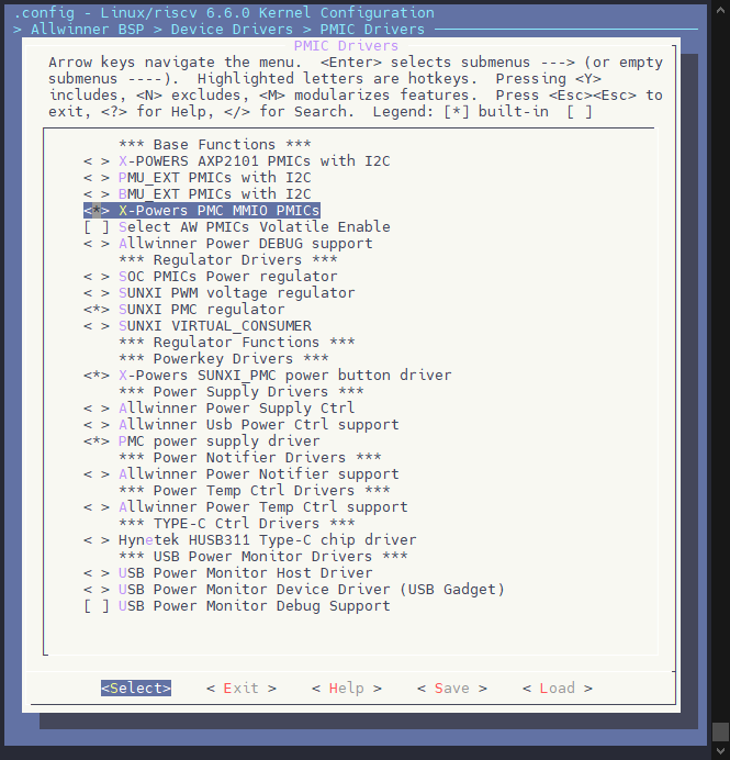

PMC 模块内核配置​
PMC 模块的内核配置包括
CONFIG_AW_MFD_PMC
CONFIG_AW_REGULATOR_PMC
CONFIG_AW_PMC_POWER
CONFIG_REGULATOR
如果需要使用 PMC 的 POWERKEY 功能,需要同时配置
CONFIG_AW_INPUT_PMC_PEK
配置项如下:
  • CONFIG_AW_MFD_PMC
Allwinner BSP  --->
Device Drivers --->
PMIC Drivers --->
<*> X-Powers PMC MMIO PMICs
<*> SUNXI PMC regulator
<*> X-Powers SUNXI_PMC power button driver
<*> PMC power supply driver
PMC 内核配置

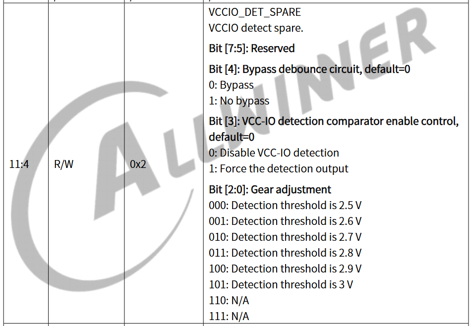

修改 3V3 上电/掉电电压需要修改代码里的宏 VCCIO_THRESHOLD_VOLTAGE_2_9 配置如下:
#define VCCIO_THRESHOLD_VOLTAGE_2_5	  (0 << 4) 选择检测阈值2.5V
#define VCCIO_THRESHOLD_VOLTAGE_2_6 (1 << 4) 选择检测阈值2.6V
#define VCCIO_THRESHOLD_VOLTAGE_2_7 (2 << 4) 选择检测阈值2.7V
#define VCCIO_THRESHOLD_VOLTAGE_2_8 (3 << 4) 选择检测阈值2.8V
#define VCCIO_THRESHOLD_VOLTAGE_2_9 (4 << 4) 选择检测阈值2.9V
#define VCCIO_THRESHOLD_VOLTAGE_3_0 (5 << 4) 选择检测阈值3.0V

寄存器配置说明​
  • VCC_DET 掉电/上电检测阈值:0x070901f4

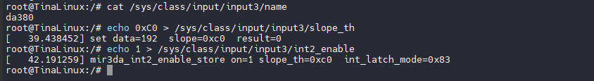

Q:PMC 搭配 GSensor 实现抖动唤醒如何配置
这里以 V881 PERF1 开发板为例,开发板板载 DA380 加速度传感器作为演示
(1)配置中断唤醒功能
pmc_irq_boot_en = <1>;
pmc_irq_en = <1>;
(2)配置传感器
通过遍历 /sys/class/input/inputX/name 节点获取 DA380 配置节点,如下是 /sys/class/input/input3。
cat /sys/class/input/input3/name
配置灵敏度,其中数值 高:0x99,中:0xC0,低:0xF3,关闭:0xF01
echo 0xC0 > /sys/class/input/input3/slope_th
开启中断功能
echo 1 > /sys/class/input/input3/int2_enable
配置传感器
(3)测试
先进入休眠模式
echo mem > /sys/power/state
此时轻拍开发板即可唤醒系统,此时配置系统关机
poweroff -f
此时轻拍开发板即可唤醒系统
